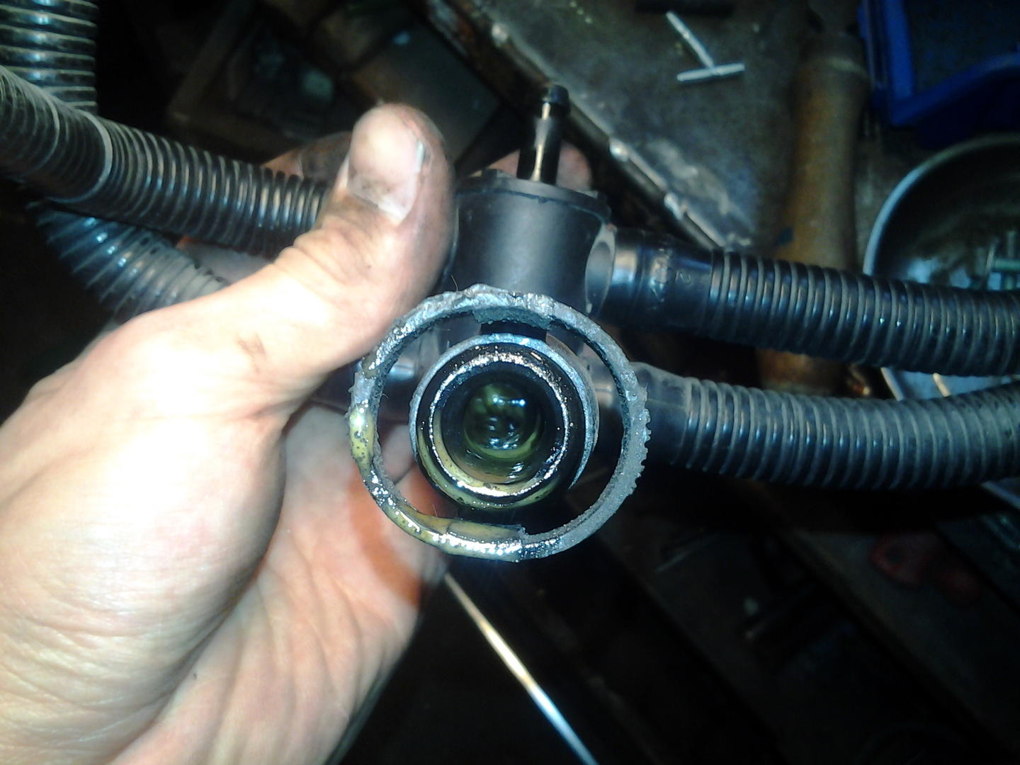

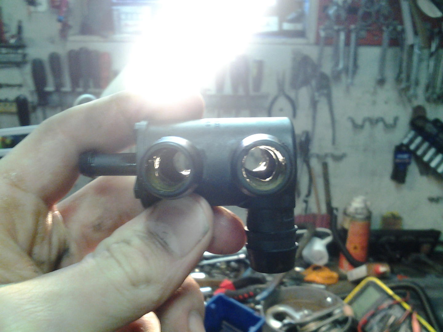

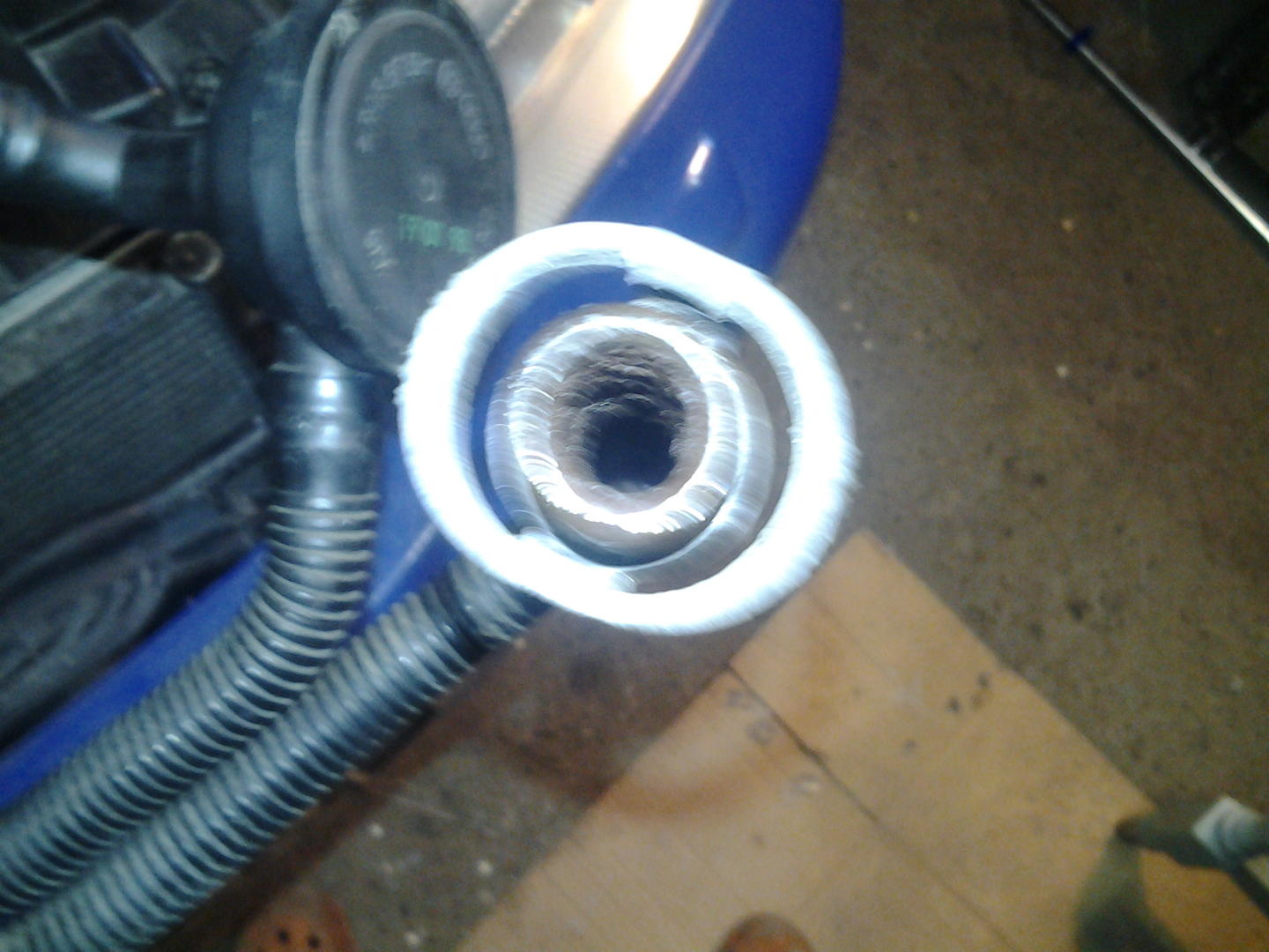

            Aikani kuluksi tuossa revin huohotin hämähäkin käteen. Kyllä mietin pitkän tovin että mitä olen tehnyt oikein kun ei ollut tuon enempää paskaa? Vaikuttaisiko käytettävä öljy tähän? Oikee vitutti kun aloin koko touhuun, en tiiä paraniko yhtään.
            Jopa " F-hose " oli ehjä vaikka kuinka väänteli mutkalle niin ei halkeaman halkeamaa tms. leimakin vuodelta -98. Poistin kuitenkin kysesisen kapistuksen, vain siksi koska sen jälkeen huohottimelle lähtevässä putkessa oleva takaisku ei pitäny meikäläisen puhallusta niin poistin koko letkun ja vedin äffän suoraksi.
            Elikkä:
            -Kaikki hämähäkiltä lähtevät letkut vaihettu 16mm kumiletkuun.
            -Hämähäkiltä F letkulle lähtö tukittu.
            -F-letkun tilalla suora letku
            -huohotin vielä ainakin Y-putkessa kiinni.
            Nyt mietin että huononikohan tuo kun nyt kaikki huohotus menee y-putkeen, ennen f-letkun poistoahan imusarjan ollessa alipaineessa niin huhotus meni osin sinne? Niin nythän paskaa on enemmän tuolla imupuolella eli "väärällä" puolen turboa.
            Kannattaisko ostaa uusi takaisku vena ja laittaa F-letku takaisin, jolloin huohotus systeemi pelaisi kuin alkuperäinen joka on pelannut tähänki asti?
            Vai pitäisikö laittaa catch-can ja huohotus ulkoilmaan?
            Mielipiteitä ja perusteluita, kiitos!
              oliko mitään toiminnallista vikaa tuon takaiskun vuotamisen johdosta? itselläni se vuotaa painetestiä tehtäessä. eikös sen pitäis ihan täysin tiivis kuitenkin olla. laittaisin (ja tulen itselleni laittamaan) catch canin hämähäkin ja y putken väliin. vältetään öljyhuurujen pääsy kabiiniin ku ei päästetä ulkoilmaan huuruja. sitten jos sen jonnekkin niin kauas viet että ei varmasti tule huuruja kabiiniin, niin sitten se on vaarassa jäätyä talvella.
                En ainakaan näillä testiajoilla huomannut mitään eroa. Sillä otinki sen pois kun ei ollut täysin pitävä, muuten oisin laittanu f-letkun takasin. Onhan se jotaki voinu sielä haitata, ehkä sen takio oli kanavat puhtaana ;).

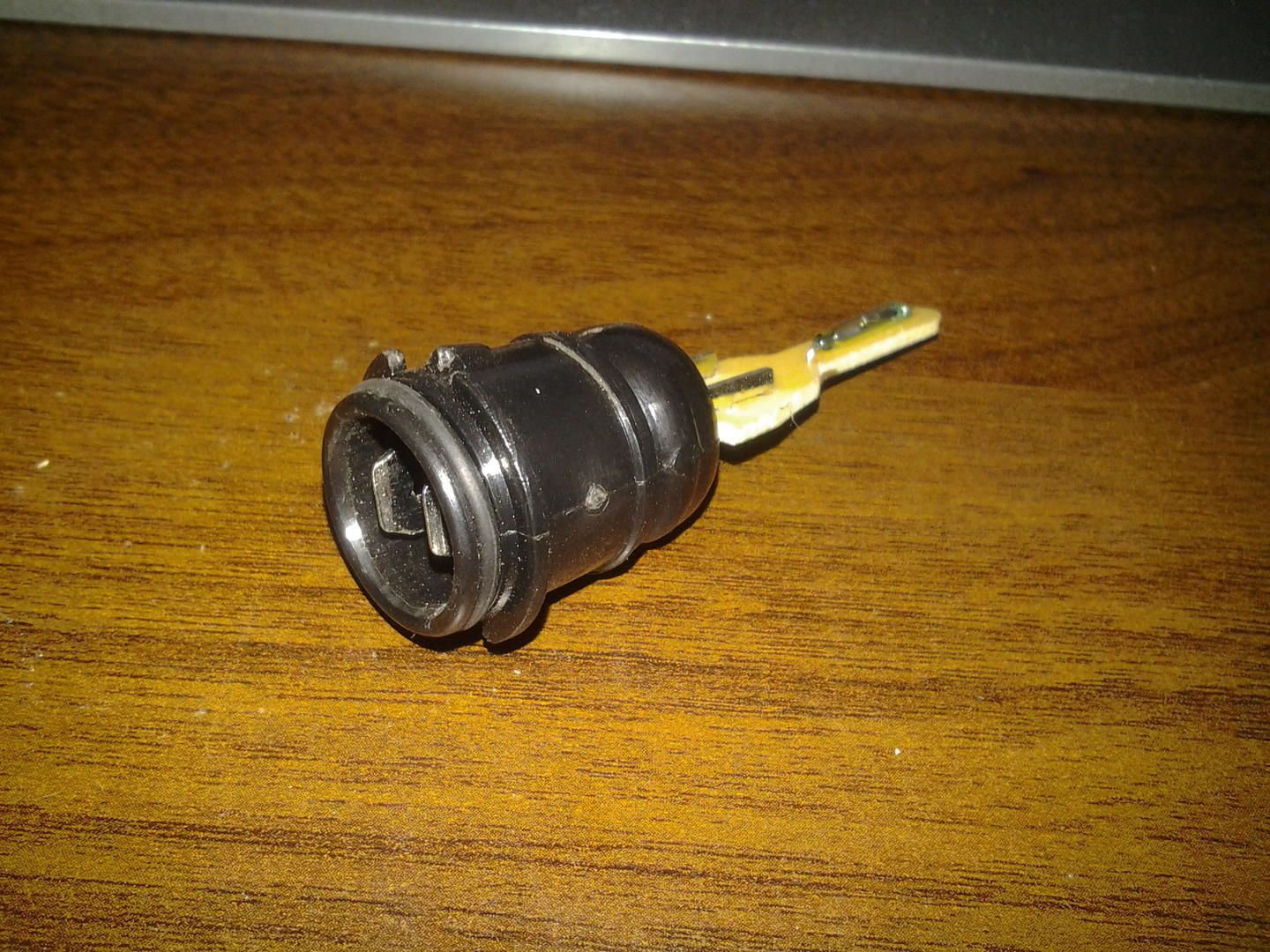

                    Ostinpa foorumilta uuden paisarin joka oli erinlaisella nestetason anturilla. Kuitenkin kaksinapainen ja laitoin normi abikoilla kiinni, neseet sisälle. Nyt oli hytässä sitte punainen nestetasovaroitus ja ilmeisimmin jotakin saksaa se neuvoo näytössä kun napista painaa. Näytön ollessa rikki niin siitä ei selvää saa.
                    Kysymys siis kuuluu, miten toimii tuo uuden mallinen taso anturi? Eikö auto osaa tunnistaa sitä vai miksi se siitä varottellee? Saman tekstin antaa piuhat irti. Onko joku muu vaihtanut tämmöstä paisaria tilalle, vanha liitinhän oli ovaali ja tässä oli tämmöinen pyöreän mallinen?
                      Olet varmaan ostanut vanhemman A4 mallin paisarin. Itse vaihdoin A4:ään ässän paisarin ja vaihdoin samalla myös liittimen. Hyvin se toimii edelleen.
                        Voin pistää kuvan tuosta anturista, se lähtee irti sieltä pohjastaan sitten kun sitä tyhjänä pyöritteli niin jokin koho siellä liikkui, pitää huomenna viellä tarkastaa ne liittimet ja muut vielä kertaalleen. Ilmeisesti kuitenkin pitäisi toimia oli anturi minkälainen kaks napainen tahansa? Kokeilin jo vaihtaa navat toisin päin, ei auttanut.
                          Voi että voi ihmistä taas sylettää. Anturi on tuo mikä kuvassa esiintyy. Mutta se toimii juurikin päin vastoin eli virta piiri on suljettu kun magneettikoho paisarissa on pohjalla ja auki kun koho on täydessä paisarissa ylhäällä. Kokeilin juottaaa tuon lasiputken irti tuosta ja kääntää niin ei vaikutusta.
                          Minkähän kulkineen paisari tämä mahtoikaan olla, löytyyköhän tuommosta anturia pelkästään vai ostetaanko jälleen uusi paisari? Tämäkin näköjään mennään kantapään kautta, tämän paisari on jonkun foorumilaisen myymä ja ostin kun "halvalla" sain.
                          Meneehän tuo tietty hetken johot yhdessäkin...

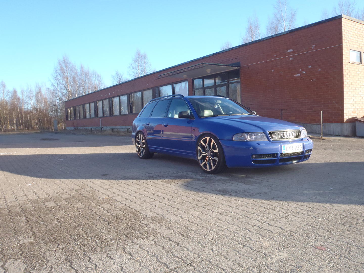

                            Tässäpä tämän hetkinen tilanne ulkopuolella. Lamin-x tint etu ja takavaloissa, bc-racing alustasarja, R8 V10 replica vanteet koossa 19" 8,5 ET45 ja 7mm lätty välissä, takana sais olla enemmänkin.
                            Pikkuhiljaa alkaa ollee ulkomuoto silmää mielyttävä, maalipinnan vieläkö vetasis uusiksi...

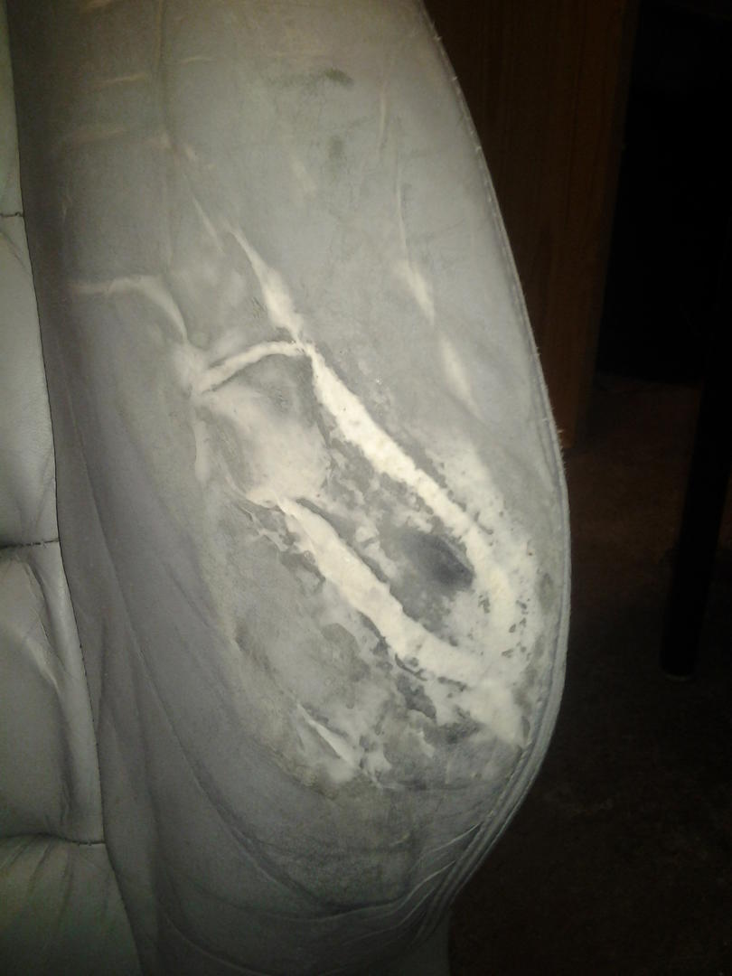

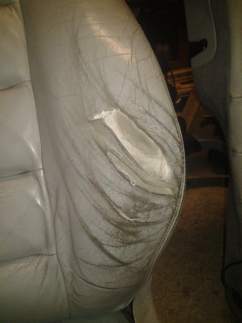

                              Sisusta tuli käsiteltyä Furniture Clinicin tuotteilla ja kohtalaisen hyväthän niistä tuli. Kuskin penkki pahimpana kuvissa ja pari kuvaa valmiista, repeämä parsittu kasaan liimalla ja pakkelilla, eli sillä FCn Repairkitillä. Viimeistelyksi tuli otettua matta ja ehkä ois saanu olla hieman kiiltävämpi mutta tyylikkään näköinen on tuo mattakin livenä. Värin sävytätin mutta ei sattunu sama sävy kuin aimmemin, ennen valkoinen kääntyi siniharmaaseen päin ja nyt on hieman vihreään kääntyvä tuo väri mutta ei suurta eroa silti ole kun vanhaan.

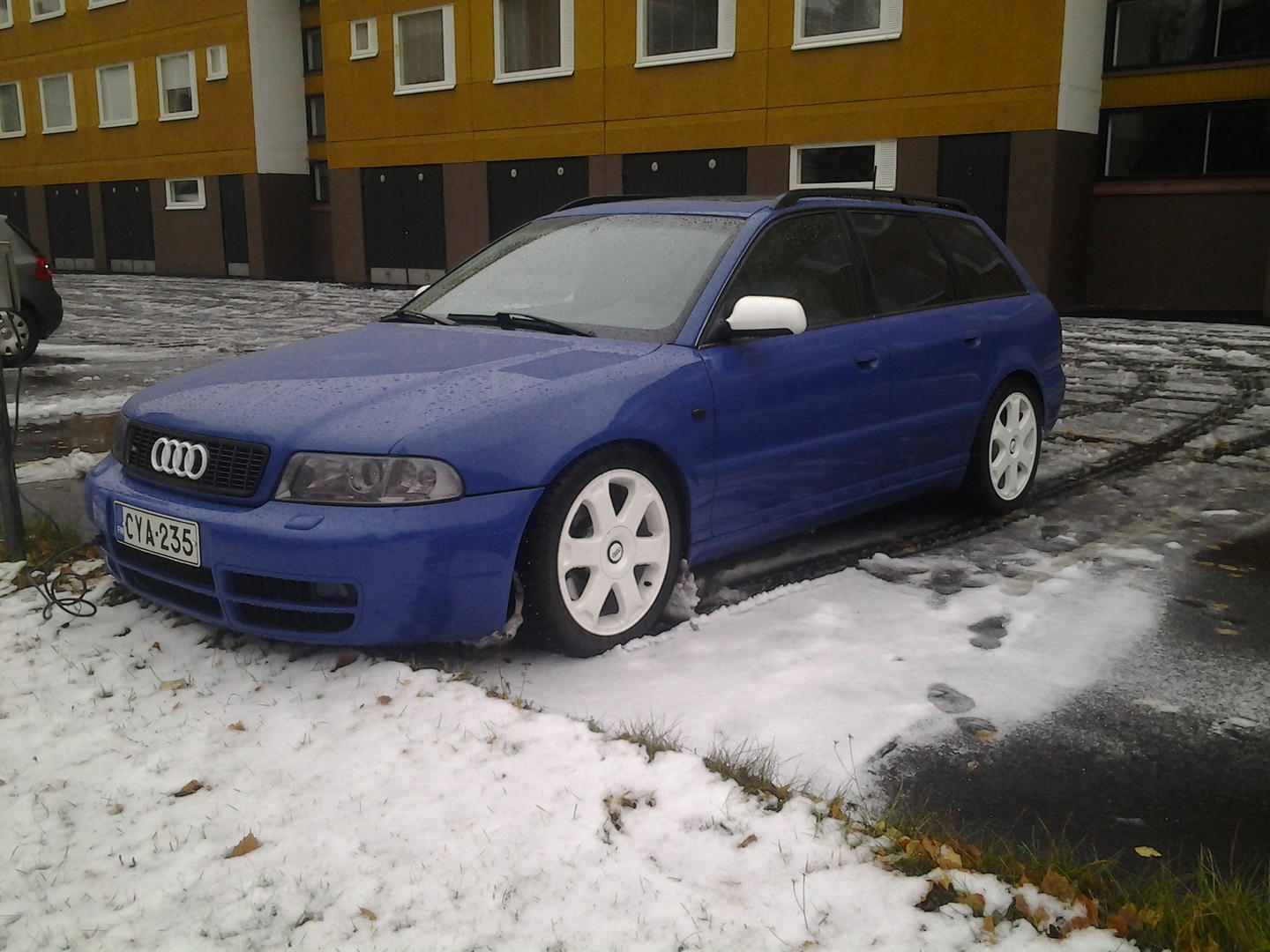

                              Mittaristoon tilasin ebaysta vähä koristetta eli hiilikuitulook taustan ja kromikehykset jotka kuvassa kimaltelee vähän todellisuutta enemmän, en tiedä oisko mustakromi ollut tyylikkäämpi. Ainakin iltasella tuo kromi on tyylikkään näkönen, ja onhan ovenkahvat ja kepinpussin ympäryskin kromia.
                              Viimeisessä kuvassa talvi vanteet, rinkulat ja peilit paikallaan. En tiedä meniskö liian härskiksi jos hakis dippailis kattokaiteet valkoseksi ;)? Vanteet ja peilit maalasin ruiskulla ja suorakiiltomaalilla.
