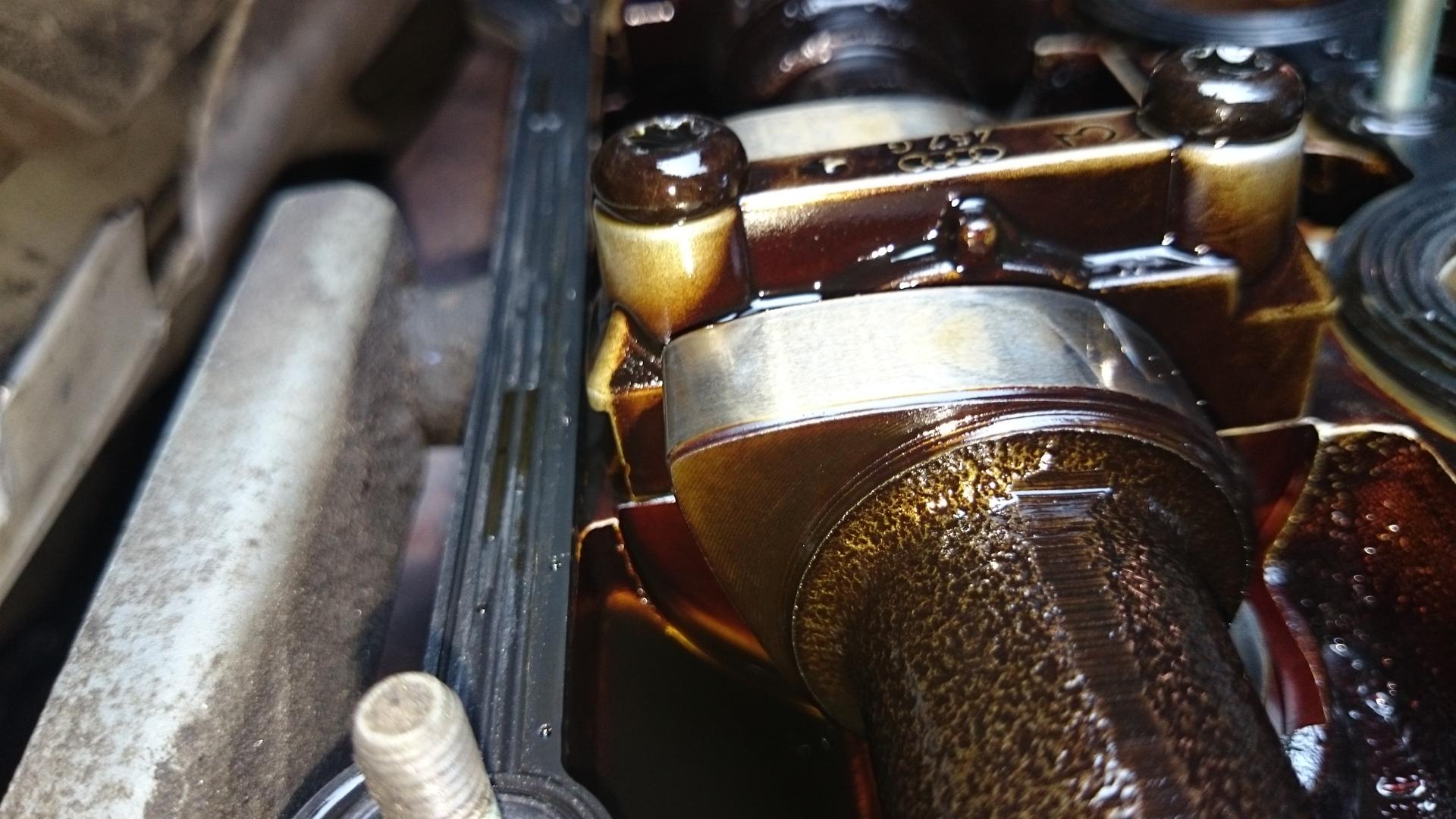

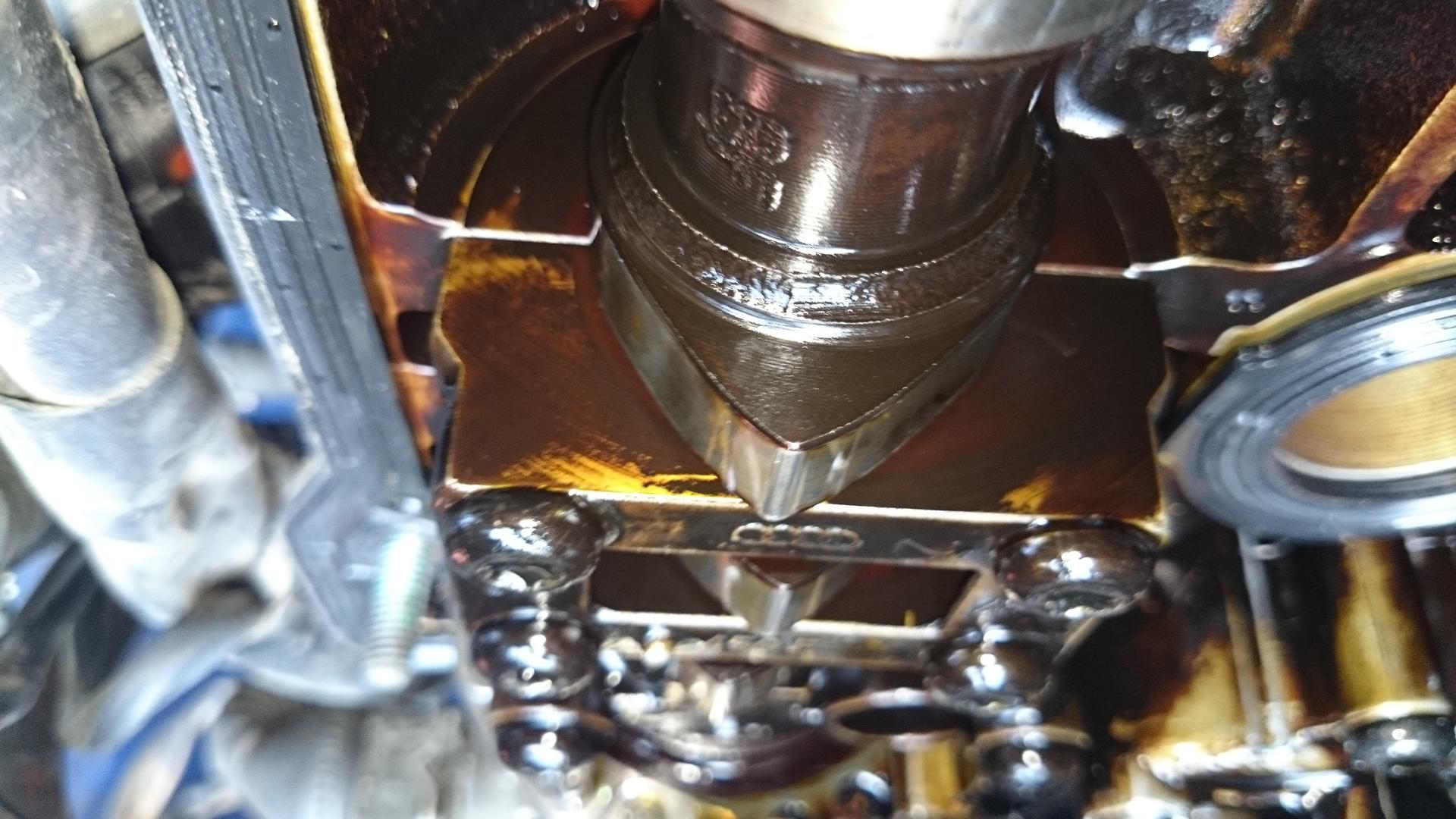

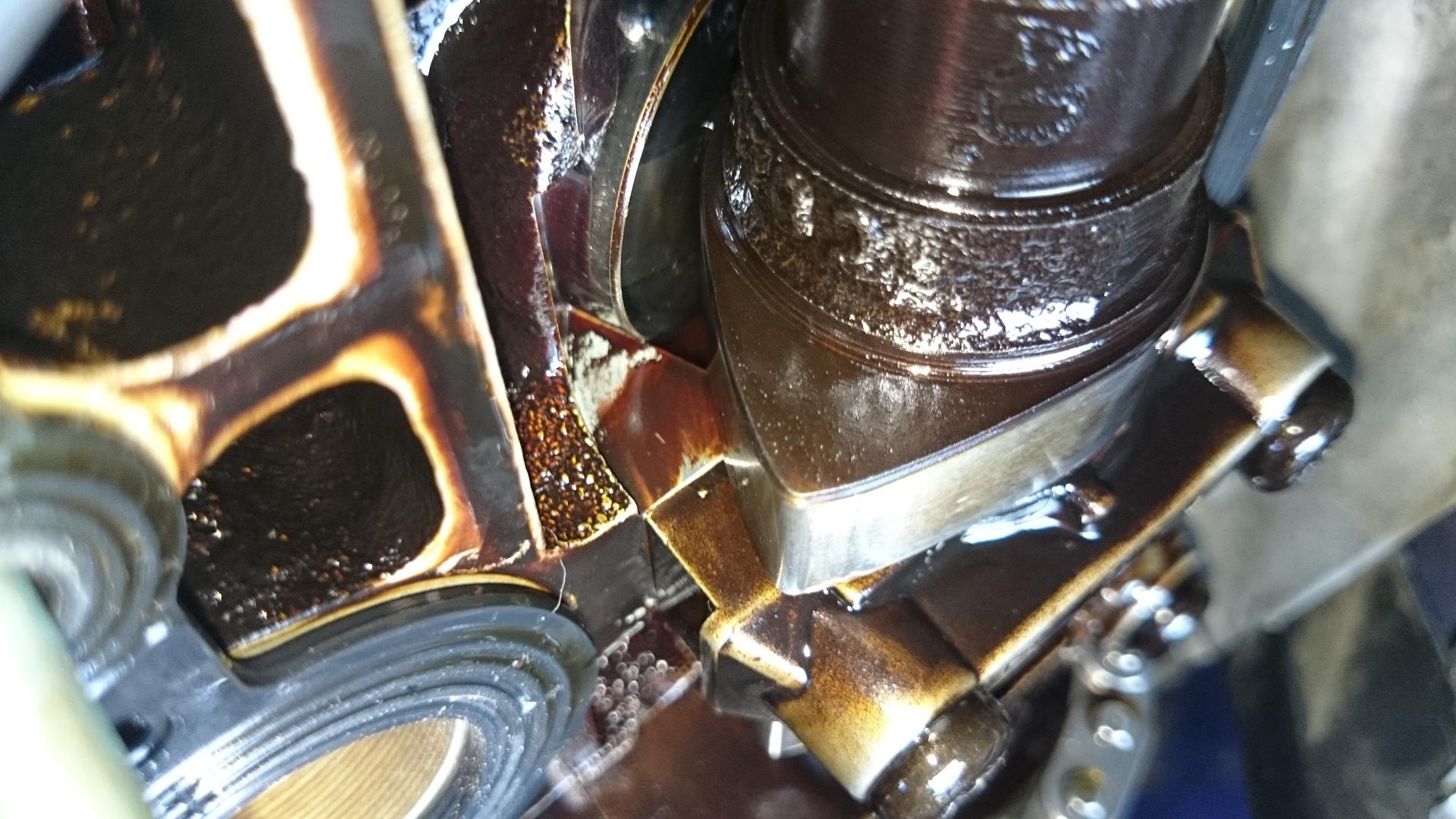

                              • Ei nuo kovin huonoilta näytä, kulun puute ei ainakaan noista johdu.
