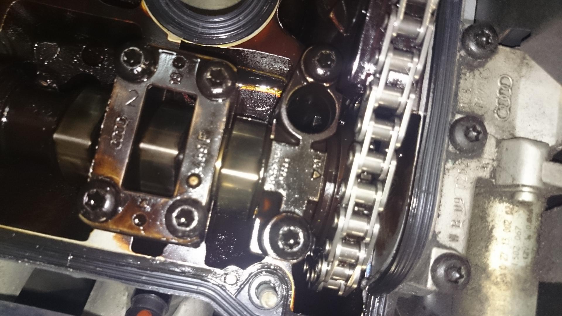

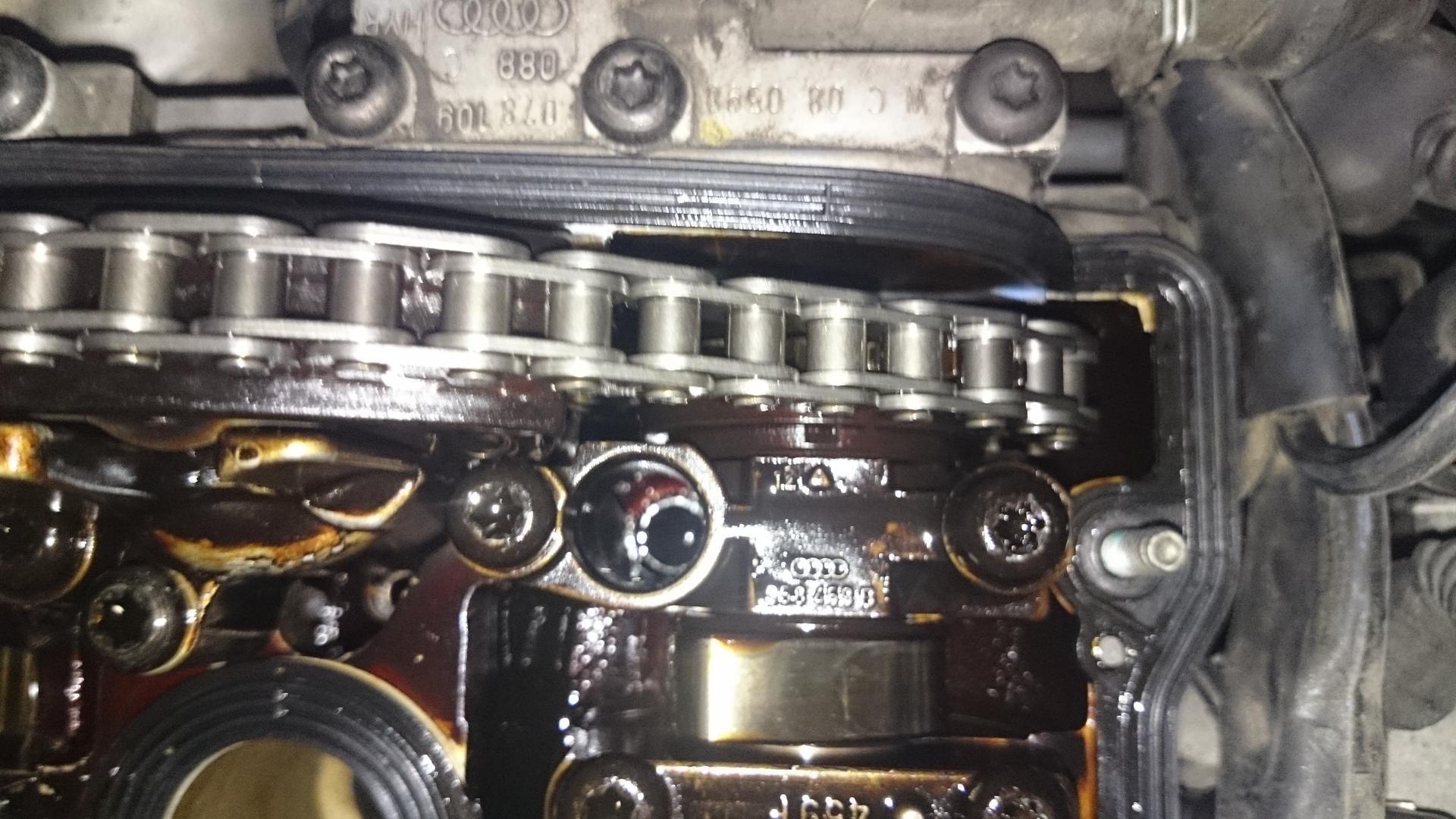

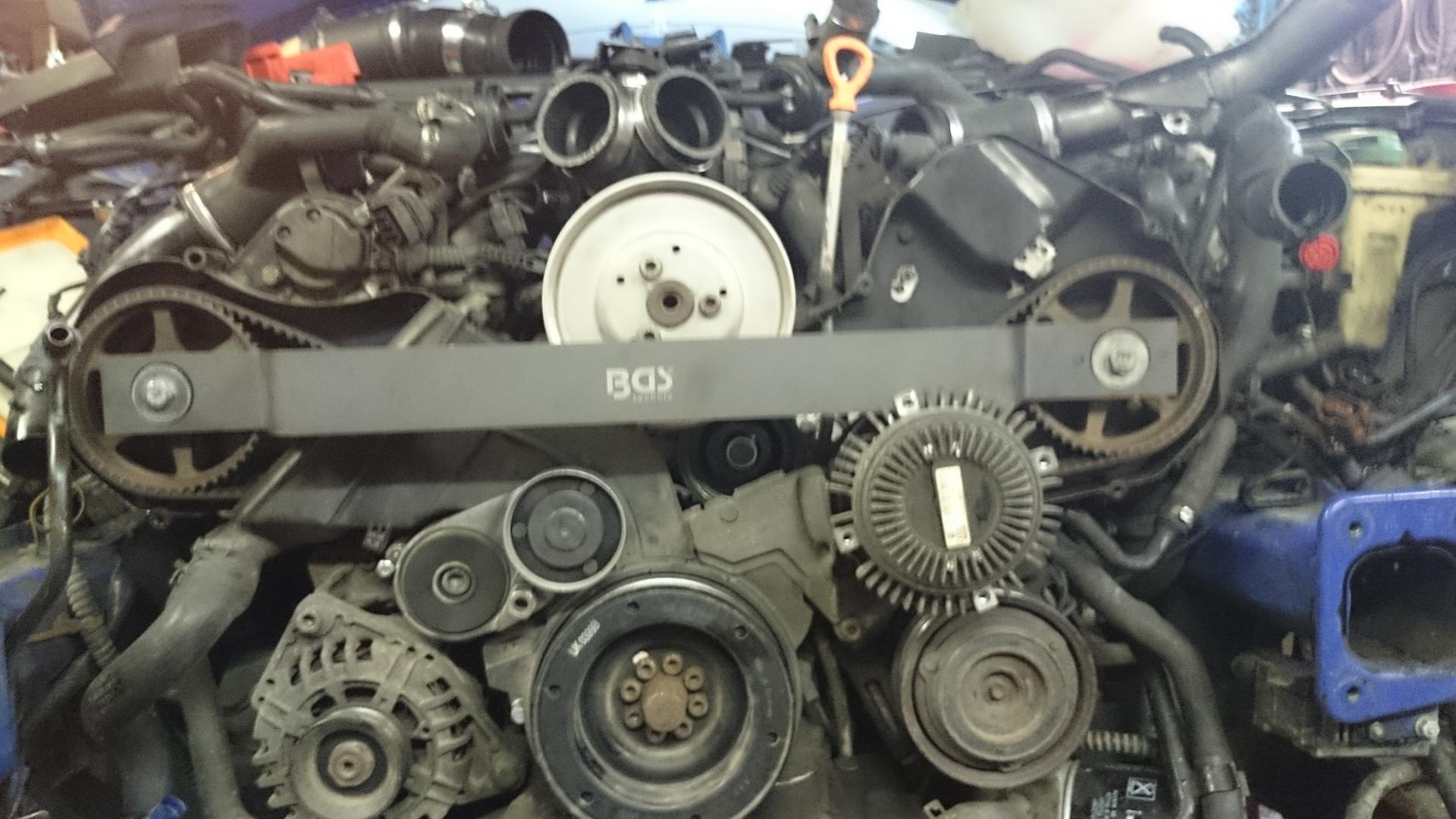

                                    • Milloin jakopää on tehty ja miten olet varma, että se on oikein? Voisi selittää tuon mielestäni ja ainakin tarkistuksen arvoinen homma? Onko nokkien välistä ketjua vaihdeltu?

                                            • Iha ite oon jakopään laittanu ja nokka ketjut vaihettu ja vaihdon jälkee kaikki nokat merkissään kampuran lukitustappi ja nokkien lukitus rauta paikallaan, ja tämä operaatio tehty vast ikään eli jako ois pitäny laittaa kahdesti vituiksi kun samat kulkemiset oli edellisen säädön aikana.

                                              • Kannattaa tarkistaa se jako työkalulla ennen kun niitä nokkia alkaa vaihtelemaan. On nähty sellanenkin tapaus että jako ei ole ollut avian kohallaan ja ei oo ollut vetoja. Jako kun on laitettu kohdalleen niin veto on palannut. Ja ilman muuta kannattaa kattoa venakoppien alta onko nokkaketjut kohdallaan, jos niille on joskus jotain tehty.
                                                Edit. Pyörittelitkö montakin kertaa tuon jakopään rempan jälkeen konetta ja aina katsoit / säädit kohdalleen, vai menikö kerraasta kohdalleen etkä tarkistanut useampaa kertaa?
                                                • Kyllä pyörittelin konetta muutamia kertoja kunnes sain kohdalleen, ja en omista niin vahvaa itseluottamusta että voisin väittää että se ei missään nimessä voi olla pielessä. Oletus arvo nyt tällä hetkellä on että se on kohdillaan ja suljetaan pois muut vaihtoehdot ja sitten kun puran keulan tarkistaakseni jakopään niin siinä vaiheessa sinne on sama viskoa ne vaparin nokat kun ne nyt ei älyttömiä maksa käytettynä, tiä sitte kuin niitä kannattaa käytettynä ostaa? Eihän tässä ole kohta muuta vaihtoehtoa kuin että jako on pielessä tai nokat sen verran kuluneet.
