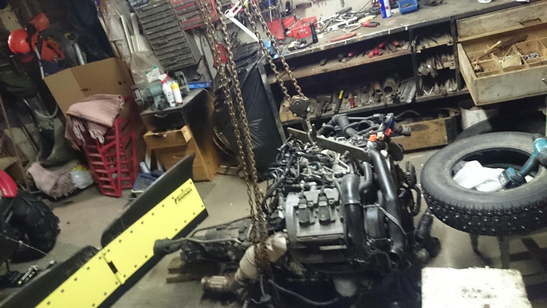

                    • Auto seisonnassa ja pitäs alkaa nyppään kone irti ja selvittää mikä siellä ahistaa. Kytkin kun alko luistamaan ja sehän oli rs4 kytkin niin jotenki ei huvittas laittaa uutta samanlaista niin mikä se on seuraava vaihtoehto? Loban vastaava? Vai miten se pitää se sintteri lapanen rsn asetelman kanssa mitä jotku on käsittääkseni laittanu vai olenko käsittänyt väärin?

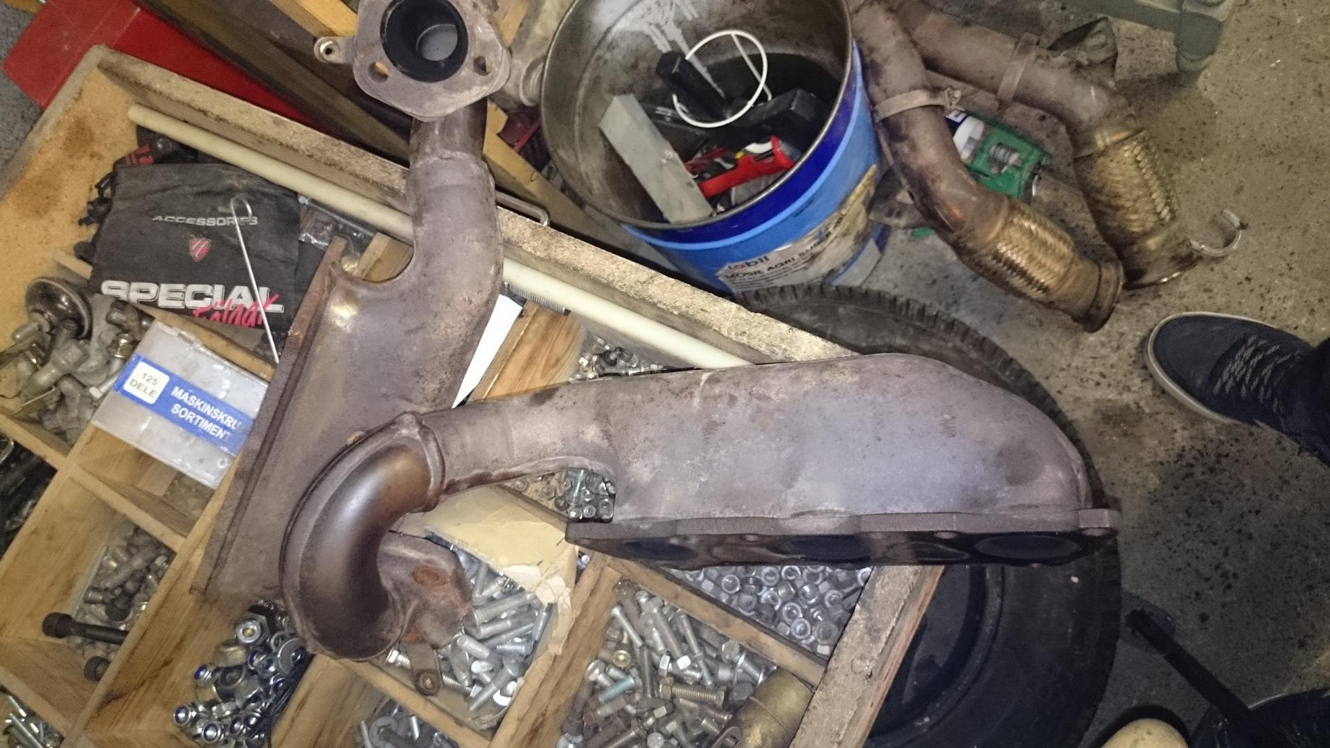

                                      Puristuspaineet mittailin, korjatkaa jos tein jotain väärin, kaikki tulpat pois ja kaasuläppä irrallaan, ensin puristus paineet oli 8-11bar luokkaa sitten kun puotin tee lusikallisen öljyä männän päälle oli paineet 12-13,5 bar sylinteristä riippuen. Olettaisin että puristuspaineet on niin kuin pitää?
                                      Turbot lähti finturbolle katsastettavaksi, pikkusen oli ihistäny öljyä. Luultavasti ei oikee tykänny kun kävi niin rikkaalla ja ihmisiksihän sitä ei oo voinu aijjaa vaikka auto ei täysin pelannutkaan.
                                      Pakosarjat oli silminähden EDELLEEN ehyet eikä rämisseet, kurkin ne vielä peilin kanssa läpi.
                                      Seuraavaksi käytän imusarjan pois ja kurkkaan että löytyskö sieltä yllätyksiä, epäilen kyllä vahvasti.
                                      Nyt sitten jos pakosarjat ovat ehjät ja kanavat puhtaana niin mitäs herrasväki ehdottaa? Rahamiehethän laittas virtaavampaa pakosarjaa, uudemman mallin imusarjaa, vaparin kantta ja nokkaa. MUTTA ajattelin jos laittas vaparin nokat ja pakosarjat pelkästään? Mitäs vielä vois tarkistaa?
