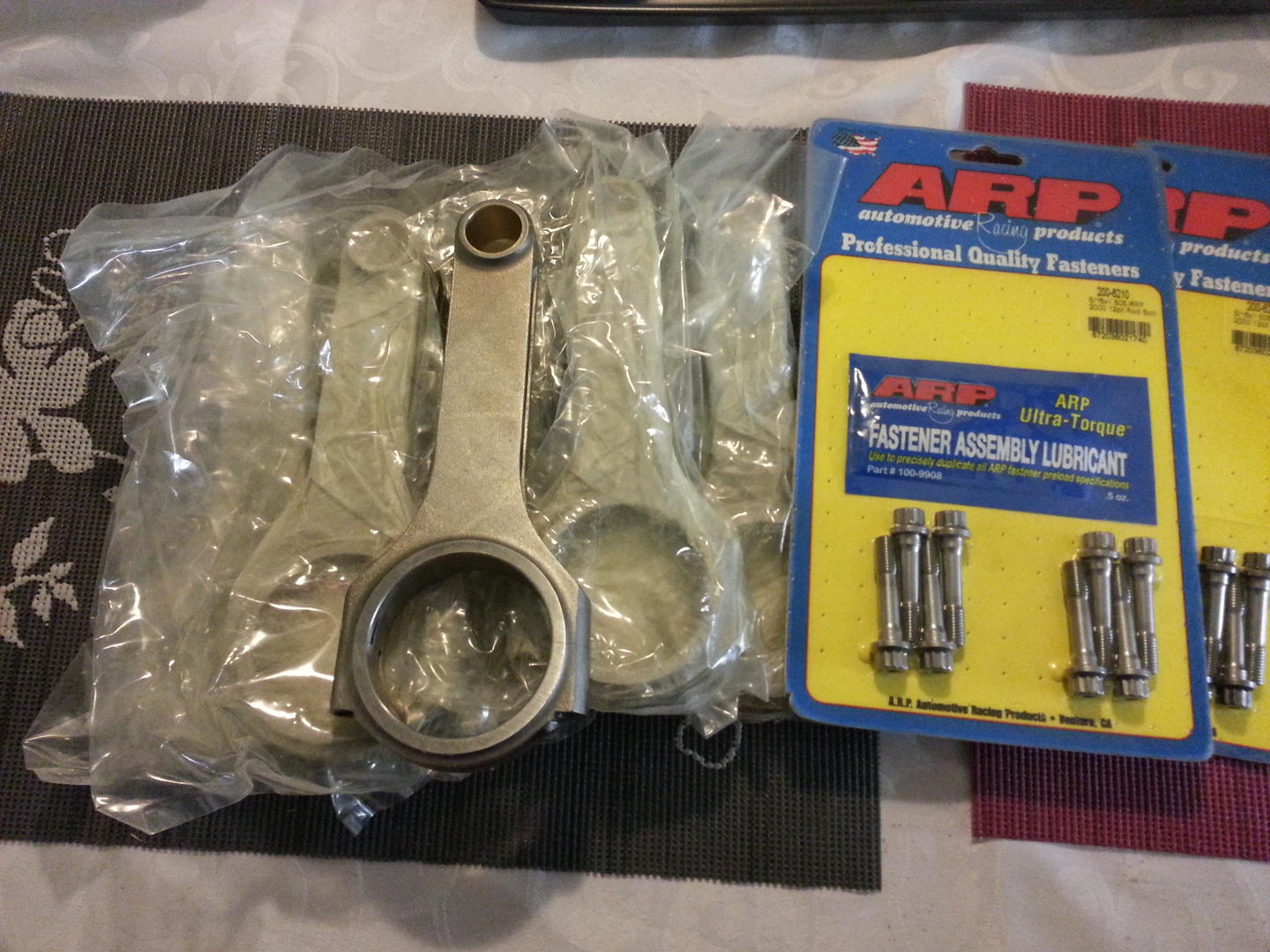

  • Pienenä päivityksenä voisi mainita, että SPM (ACM) h-profiili kiertokanget tilattu.
    • Sten Parner Motor? Varmistu sitten että mahtuvat sylinteristä sisään...
      • Kyseinen kampe juuri. Onko ollut moisen kanssa paljonkin ongelmia?
        • No mulla ainakin oli sen verran että sen alapään ulkohalkaisija oli 83 mm :) Sama oli Ahtoja.comin veiveissä, piti tilata erikseen mainitsemalla sopivat kun ensin tuli liian isolla alapäällä.
          Mistä tilasit nuo?
          • Mielenkiintonen tieto. Race.fi tilailin kanget. Pitääkin mitata heti ensikättelyssä, kun kanget saapuu!!
            Olisihan tuo hieman kiusallista huomata kasausvaiheessa :)
            • Tai koneistamolla... ;) BTDT.
              Sten vaan tuumasi että ne ovat poranneet niitä 83 millisiksi, joo niin varmaan mutta mulla oli jo pienemmät männät ostettuna :) Onneksi ne sai palautettua.

                      • Noniin... Kyllä kait luulis koska saahan noita samanmallisena kapeampanakin.
                        Tuo on kyllä hanurista koska eivät mainitse sitä sivuillaan että ei käy vakioporauksella olevaan sylinteriin.
                        • Todellakin hanurista...aika ohueksi kyllä näyttää jäävän seinämä, kun nuo ARP pultit on niin mohlot verrattuna orkkiksiin. Kyllä taas osaa sapettaa.
                          • Niin joo, jos ne pultit ei ole 5/16" pultteja, niin sitten tuskin voi ohennella. Ja enhän minä tiedä onko ne yhtä leveällä kuin sellaisissa jotka mahtuu 81 milliseen sylinteriin.
                            • Näyttäisi 3/8" pultit olevan. Täytyykin nyt vähän selvitellä asiaa. Jos ei muu auta, niin sitten jostain 83mm männät. Ihanan kallista
                              • Laita alakautta :)
                                • Miksi et palauta kankia kun eivät kerta käy. Ei luulisi olevan kovin tuskallista.
                                  • Testailin tuolla 2.4 lohkolla jossa poraus myös 81mm, niin ei mahdu ujuttaan mäntiä alakautta sylintereihin. Ja taas jos alakautta ujuttaa pelkän veivin, niin ei tule tarpeeksi pitkälle, että mahtuisi männäntapin laittamaan.
                                    Pakkohan nuo on palauttaa.
                                    edit:
                                    18.12.14
                                    Nyt on sitten toinen satsi kankia tulossa. Toivottavasti sopii paremmin.
                                    Viimeksi muokannut Niconce; 18.12.2014, 22:03.

                                                      Nyt tuli sopivat kangetkin perille! Pääsee alakerran remontointia aloittamaan.
