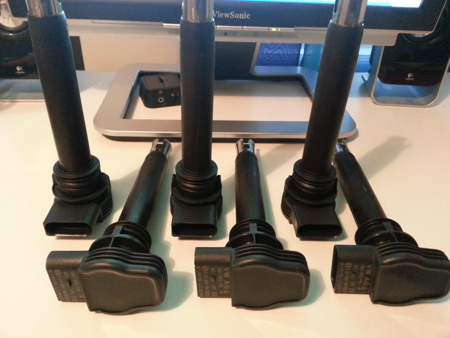

        • Viittikö mittailla meneekö 8mm välilaipalla nuo TFSI puolat vai pitääkö olla 10mm?
          • Uskon että menee kyllä 8mm laipalla paikoilleen. Eikös nuo touaregin laipat ole muutenkin matalammat kuin esim 034:n? Ja niillä ainakin menee paikoilleen ilman mitään ongelmia.
            Uudet puolat saapuivat vihdoin ja nyt enään odotellaan finjectorssilta JPN-male liittimiä. (autoliikkeistä olisi löytynyt myös, mutta todella suolaiseen hintaan) Loistava palvelu kyseisessä firmassa, ei voi muuta kuin kehua!

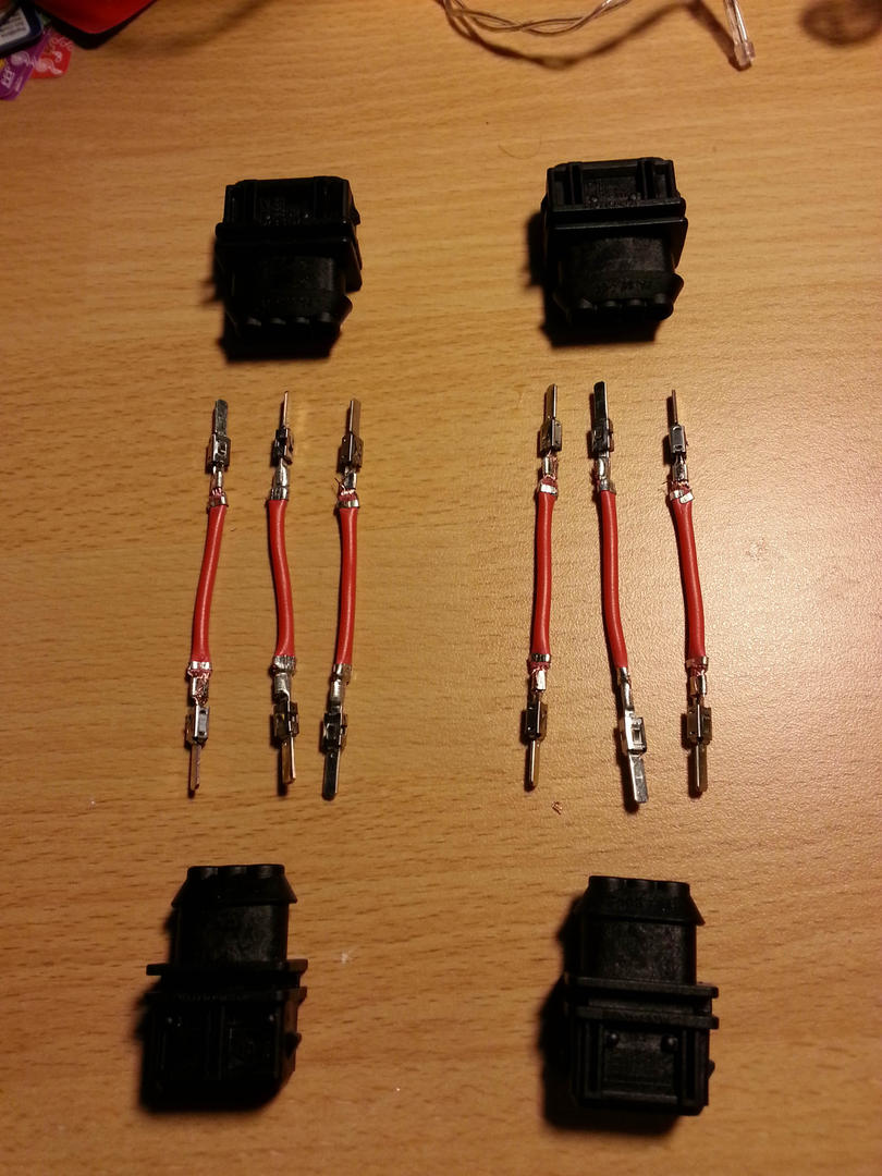

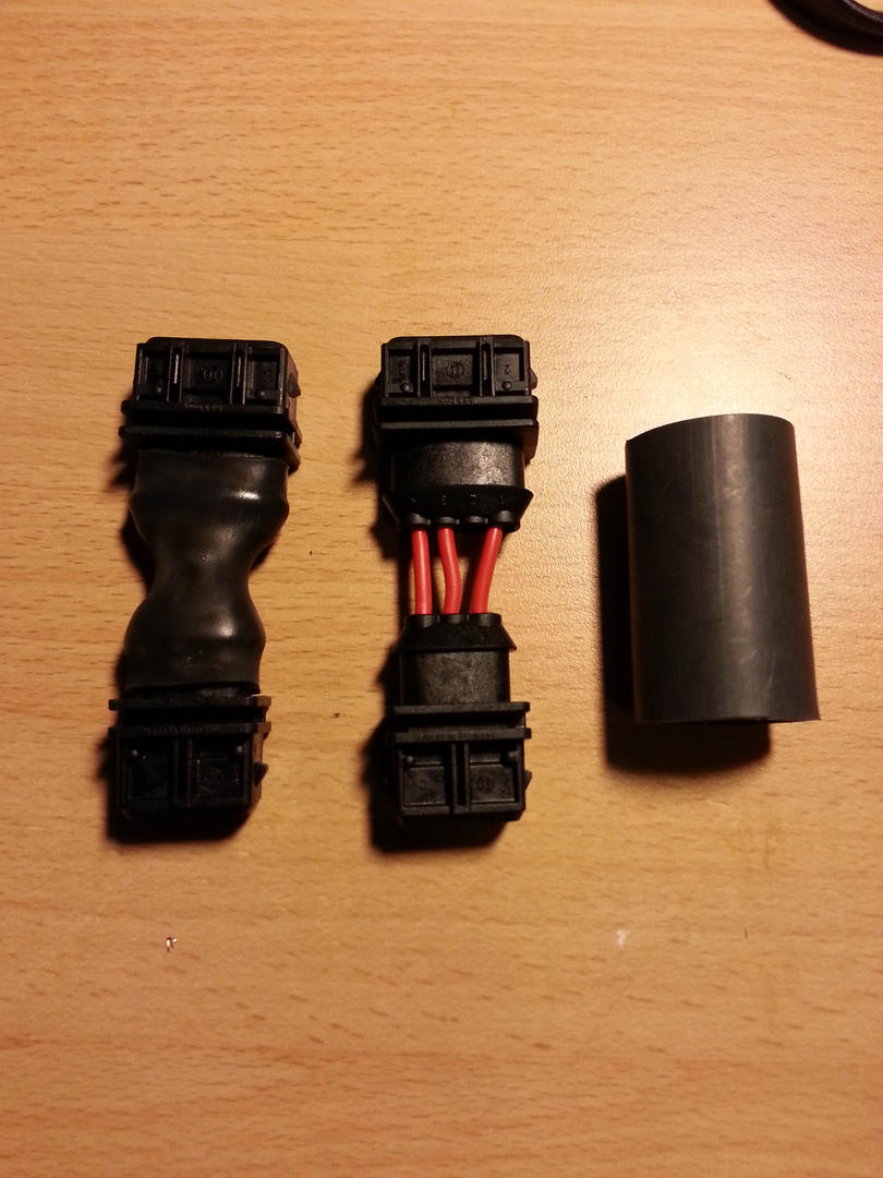

            • Tänään aloitin johtosarjan väkertämisen puolia varten. Ensimmäisenä valmiiksi päätyi ICM-delete liittimet.
              Keskiviikkona laitan puolien päässä pinnit uuteen järjestykseen ja katsotaan lähtisikö tuo käymään ;)

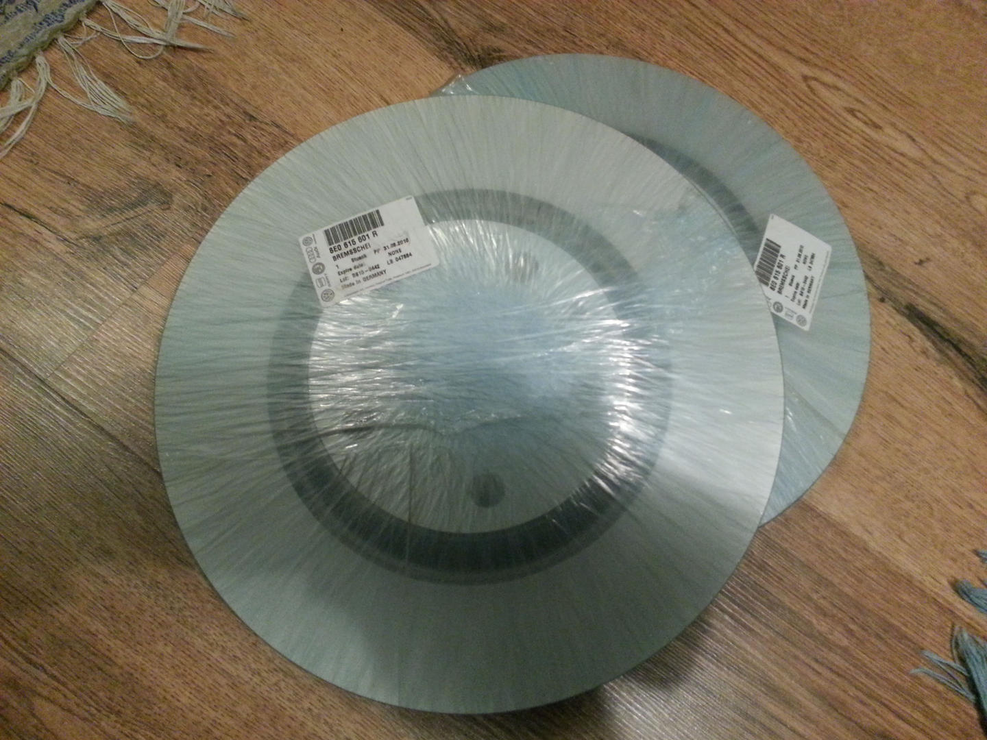

                    Tuli hommattua uudet 300mm B6 S4:n takajarrulevytkin.

                            • Käy sunilan sorvaamolta kysymässä levyjen oikasusta.
                              • Levyt menee Sahalahden koneistus OY:lle, jos saisivat siellä oikastua edes vähän niitä :) Siellä on nuo 300mm takalevytkin tällähetkellä uritettavana!
                                • Jollen väärin tiedä, niin kokemusta koneistustöistä on tuolla Sahalahden koneistuksella. On meinaan velipojan vanha duunikaveri vuosien takaa... Auton osien koneistuksesta en tietty osaa mitään sanoa.
                                  • No jarrulevyjen oikaisu ei hirveän vaativa tehtävä ole näin koneistusteknillisesti ajateltuna. Luulis onnistuvan ihan jokaisessa paikassa mistä sorvi vaan löytyy
                                    • Itse olen kaikenlaisia osia siellä teettäny, laippoja jne. niin ei voi muuta kuin kehua paikkaa!

                                                    • Nuo jarrulevyjen "kaasu-urat" kannattaa vetää läpi asti eli ulkokehälle asti. Ihan uran toiminnan kannalta parempi. Palapinnan ulkopuolelle asti siis, tosin tuossa setissä jää palapinnan ulkopuolelle toisesta päästä pienen palan takia.
                                                      Viimeksi muokannut vayne; 4.5.2013, 09:35.
                                                      • No sitten tuli tehtyä ihan fiksu päätös kun vein omat uudet levyt firman tuotekehitysosastolle uritettavaks. Järkeilin just samalla tavalla, että urista olisi jotain hyötyäkin pelkän motorsportin lisäksi.
                                                        Viimeksi muokannut Pitkänen; 5.5.2013, 19:32.
                                                        • Noissa vakiosatuloissa on niin pieni tuo jarrupala, ettei missään kohtaa peitä koko uraa ja estäisi kaasujen poistumisen.
