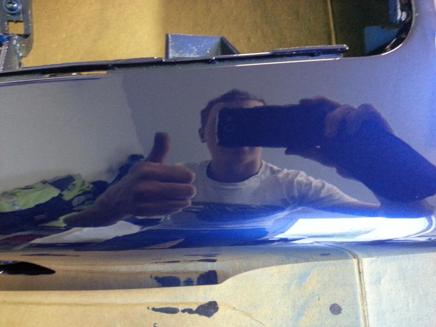

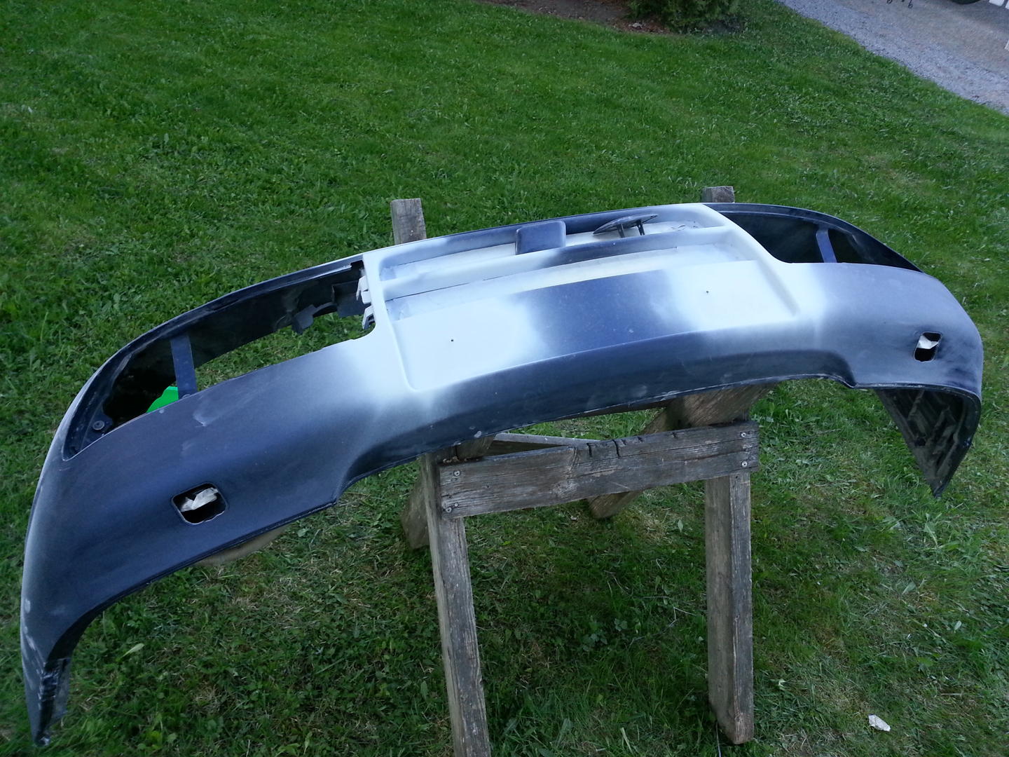

                  Eli tänään oli luvassa vähä yleisilmeen fiksailua. Etupuskurin pohjatyöt sain aika pitkälle ja huomisen aikana tarkoitus saada maali ja lakka pintaan. Konepellin kanssa tulee aikataulullisesti hankalaa.
                  Edit: Noniin ja nyt olisi sitten maali puskurin pinnassa lakkoineen. Ihan kohtalainen tuli talliolosuhteissa :)

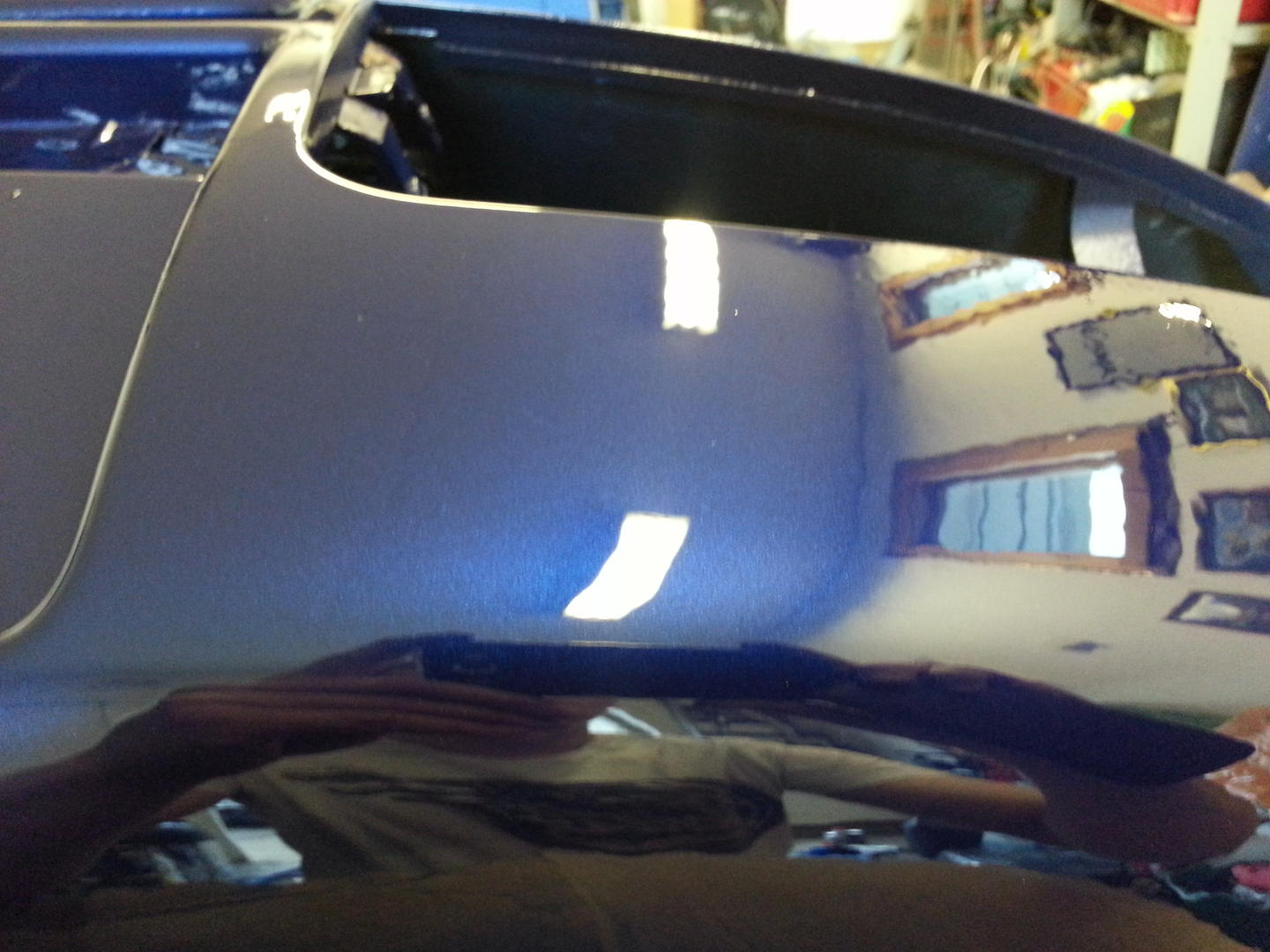

                                    • Huomenna olisi puuhastelupäivä taas edessä. Menzernan 2500 ja 4000 hioma-aineet hommattuna ja läjä laikkoja. Eli maalipinnan myllytystä ja fiksailua luvassa. Tarkoitus oli viedä auto ammattilaiselle, mutta itsestä riippumattomista syistä homma lykkääntyi.
                                      Eli aika rasvata myllytyskoneen laakerit....

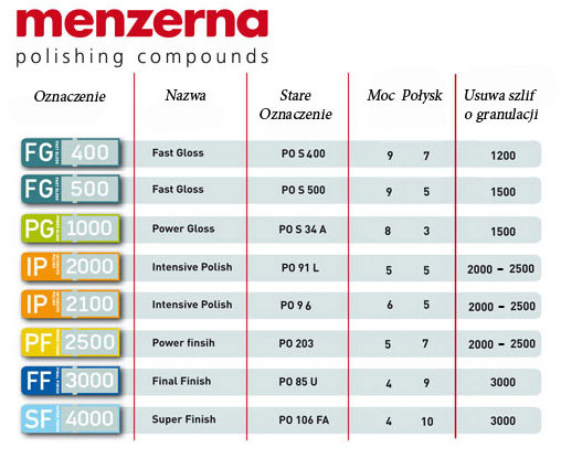

                                      • millä laikoilla meinasit? Tuo 4000 ehkä liioittelua kun 3000 saa jo holo vapaata jälkeä. Ja jos alkuperäinen maali niin myös 500 ois suositus löytyä, on meinaan syvimmät naarmut helppo poistaa.
                                        • Aluksi lampaanvilla-laikalla ja 2500:lla, sen jälkeen salmiakki-laikalla ja tuolla 4000:lla. Ei tarvetta kovemmin leikkaaville aineille, kun pinta muutenkin jo kohtuullisen hyvä. Talven jättämät jäljet lähti hienosti tuolla yhdistelmällä.
                                          • Niin kyllä, villalaikka kyllä tykkää ottaa onneksi kovasta maalista kunnolla. Itsellänikin vielä suorittamatta tuo kevät ehostus, keltainen vaan on vähän huono työstää kun ei meinaa holoja löytää kuin vahingossa.

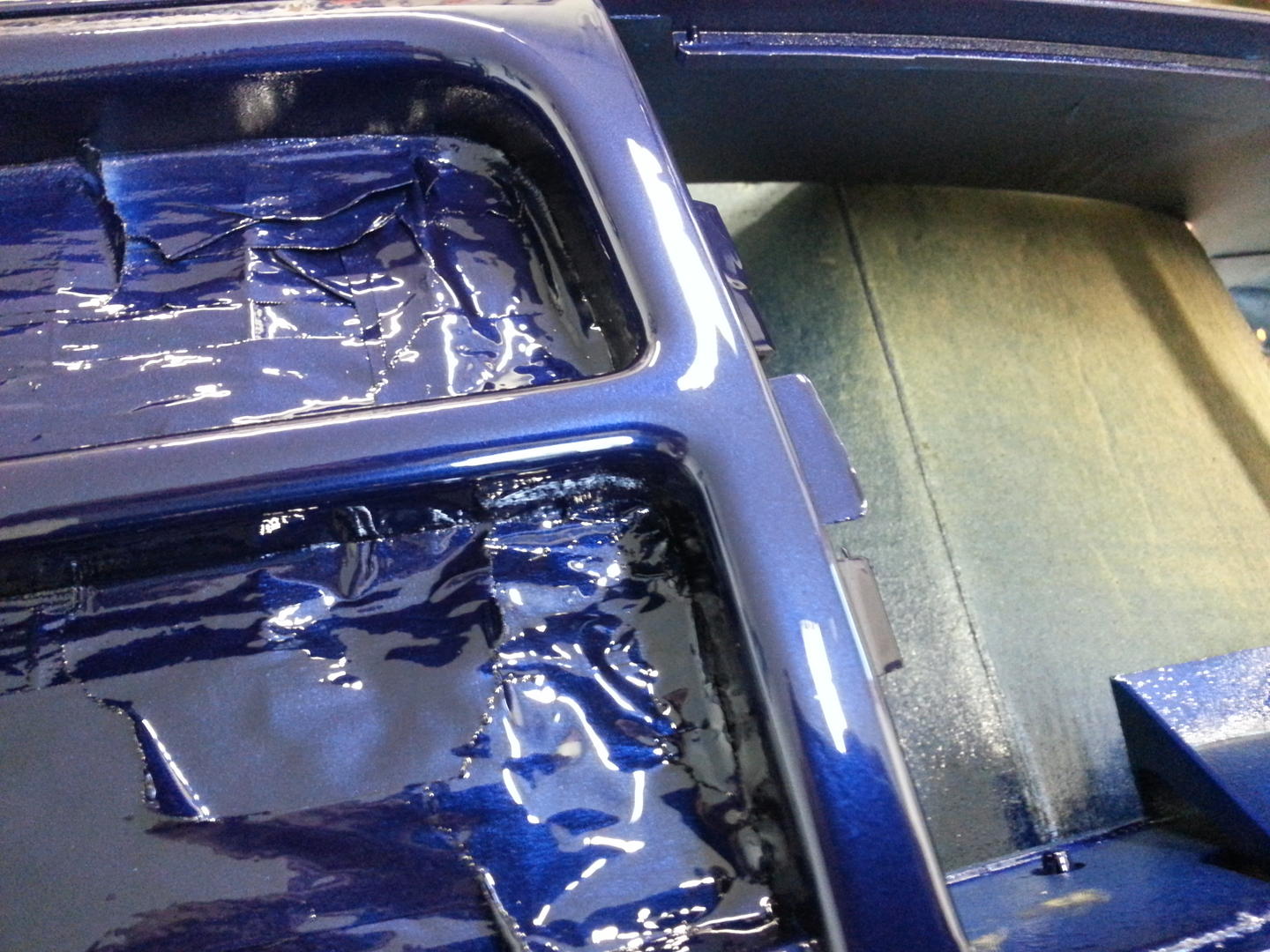

                                            • Konepellin pohjatyötkin tein alta pois ja huomenna tarkoitus vetäistä maali pintaan. Alkaa olemaan keulan kiveniskemät hallinnassa :)
