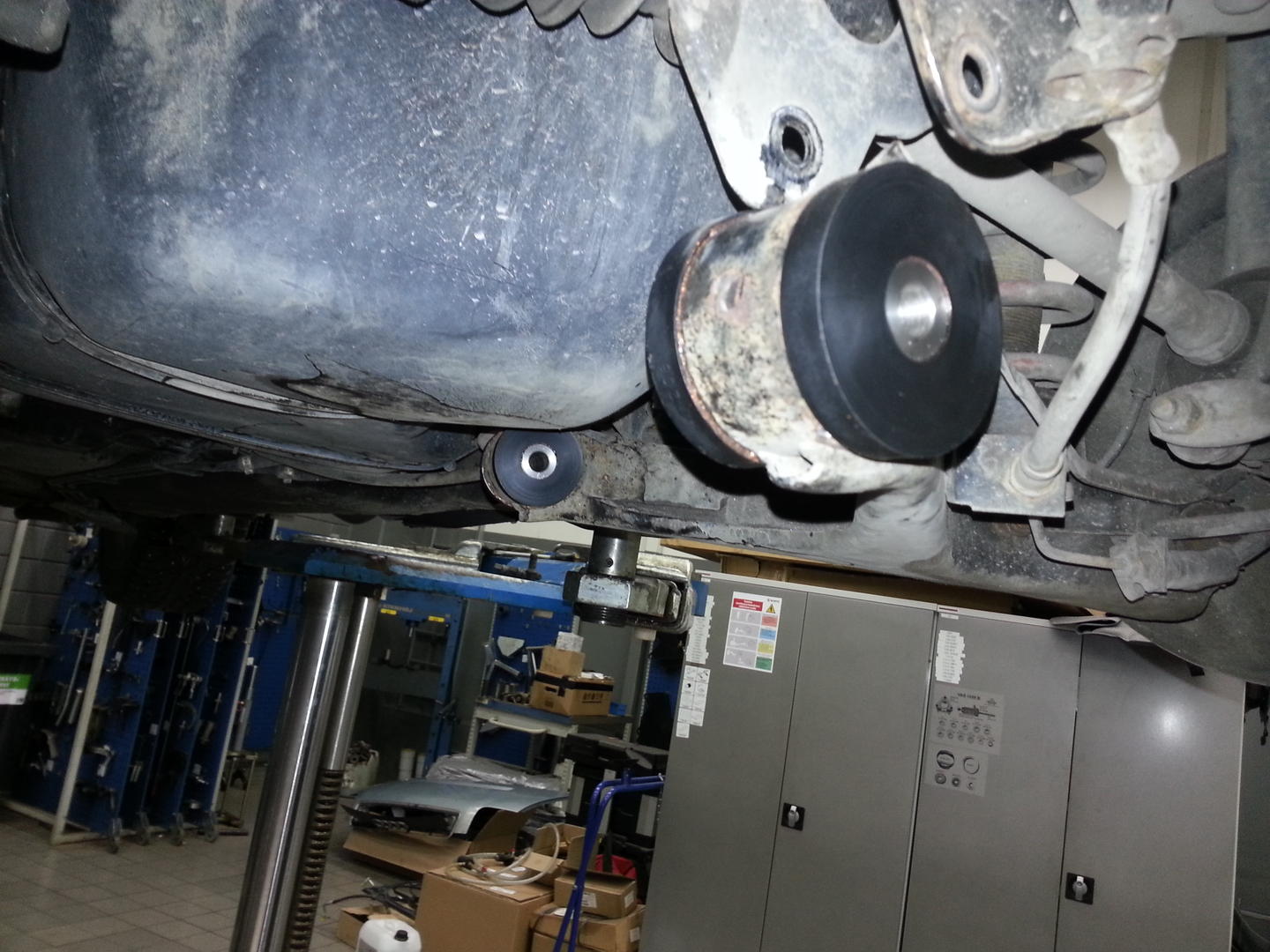

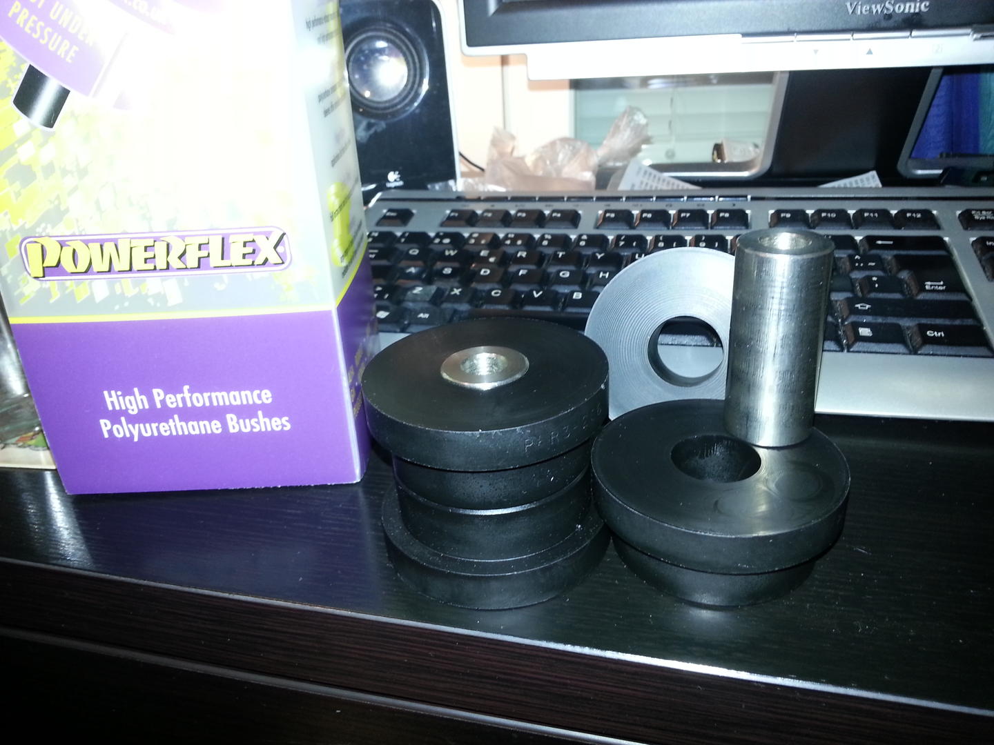

                                    • Takapään tuentaa parantamaan saapui ensimmäinen erä puslia sumujensaarilta. Toinen paketti jos saapuisi loppuviikosta niin pääsisi asennustöihin.

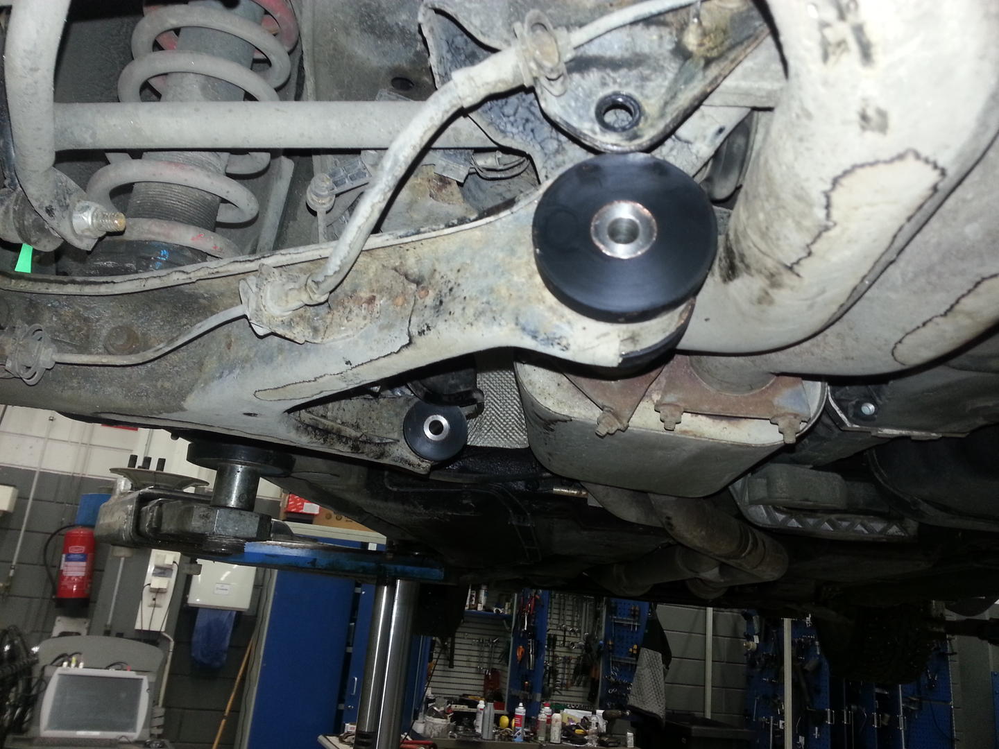

                                      • Tuli työpäivän jälkeen iltapuhteiksi vaihdettua taka-alatukivarsien puslat powerflex versioihin.
                                        Hyvin hoitu homma ilman prässiäkin ja tukivarsien irroitusta. Säästyi huomattavasti aikaa. Takaolat on varustettu myös uusilla puslilla, kun takalaakerit uusin.
                                        Seuraavaksi vielä taka-ylätukivarsien puslat vaihtoon.
