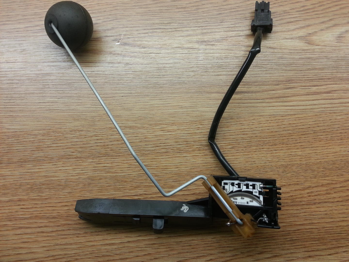

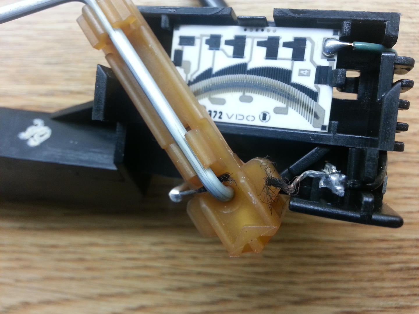

  • Temppuilevan polttoainemittarin korjasin tänään tuosta A4:sta ja 0€ meni rahaa. Oli tasoanturista johdin poikki. Juotin uuden johdon tilalle ja toimii taas.

      • Omasta oon korjannut nyt 2 kertaa tuon polttoaineanturin. ensimmäisen korjausen jälkeen kesti reilu 2 vuotta. Ilmeisesti laitoin liian paksusäikeistä kuparia. Nyt on ohuempaa, saa nähdä miten kestää tällä kertaa.

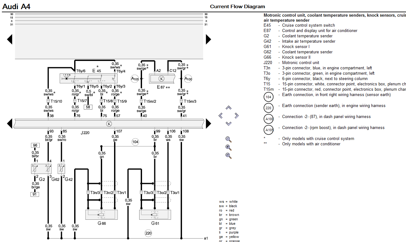

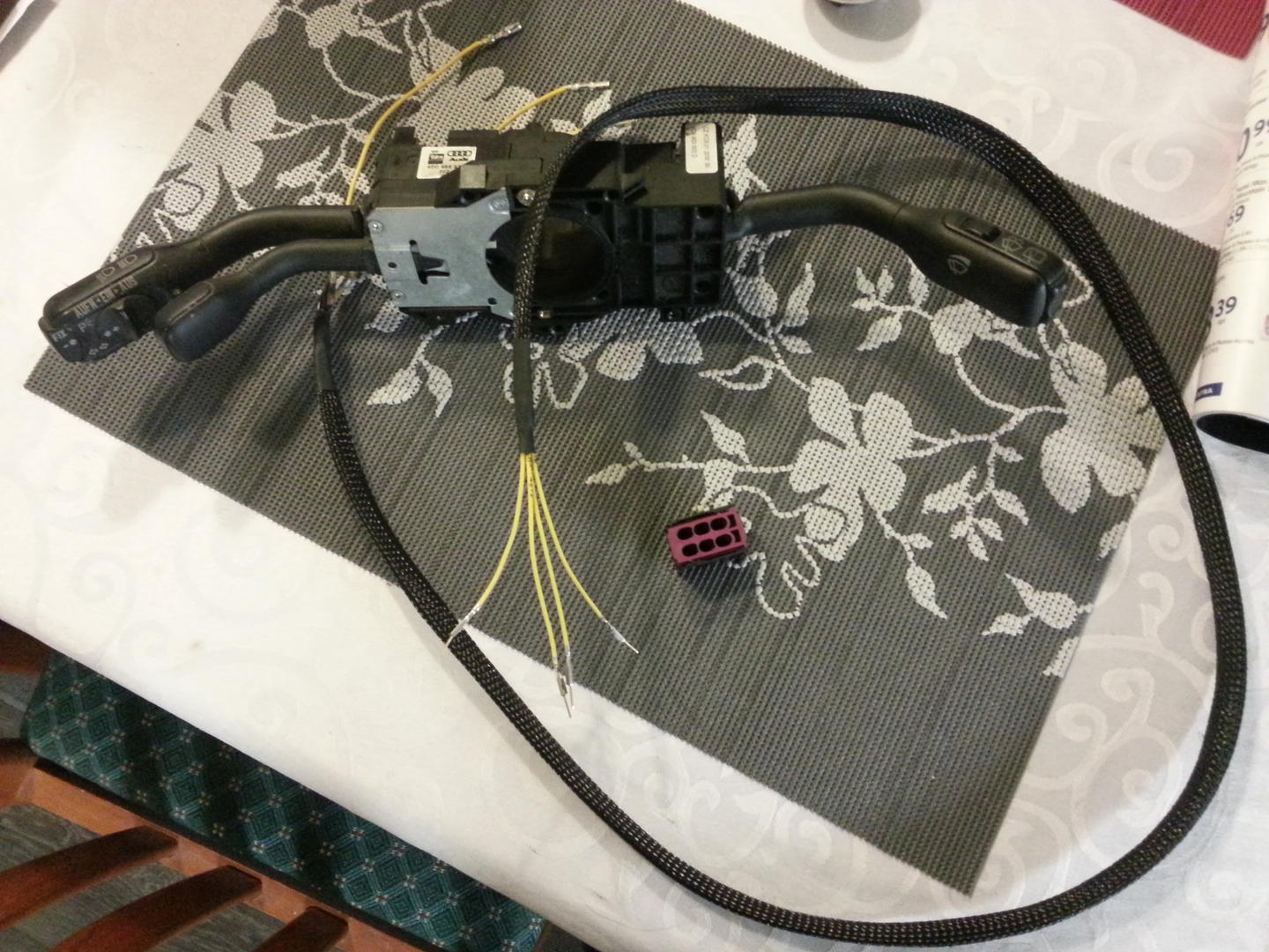

        • Pohjoisen reissu edessä ja aattelin, että mukavampi lähtee laskettaan täältä etelästä jos olis vakkari autossa. Kun kerta köyhä saksalainen ei moista ole raaskinu rastittaa nii laitetaan sitten jälkikäteen. Viiksi löytyikin jo varastosta, mutta johtosarjaa ei. Saisihan noita valmiinakin, mutta onhan se kiva näpertää kun on liikaa aikaa.
          • Oli varsin simppeli vakkarin asennus ja hienosti alkoi pelaamaan. Vähän ahdas laittaa pinnit tuohon valkoiseen T15 liittimeen, mutta kun vähä nypläs niin onnistui.
            Nyt voi hyvillä mielin lähteä kohti pohjoista :)
            Kytkentä kaavio:
            T6/1 -- T15/7
            T6/2 -- T15/8
            T6/3 -- T15/9
            T6/4 -- T6y/6 -- T15/10
            T6/5 -- X75 (12v jännitesyöttö)

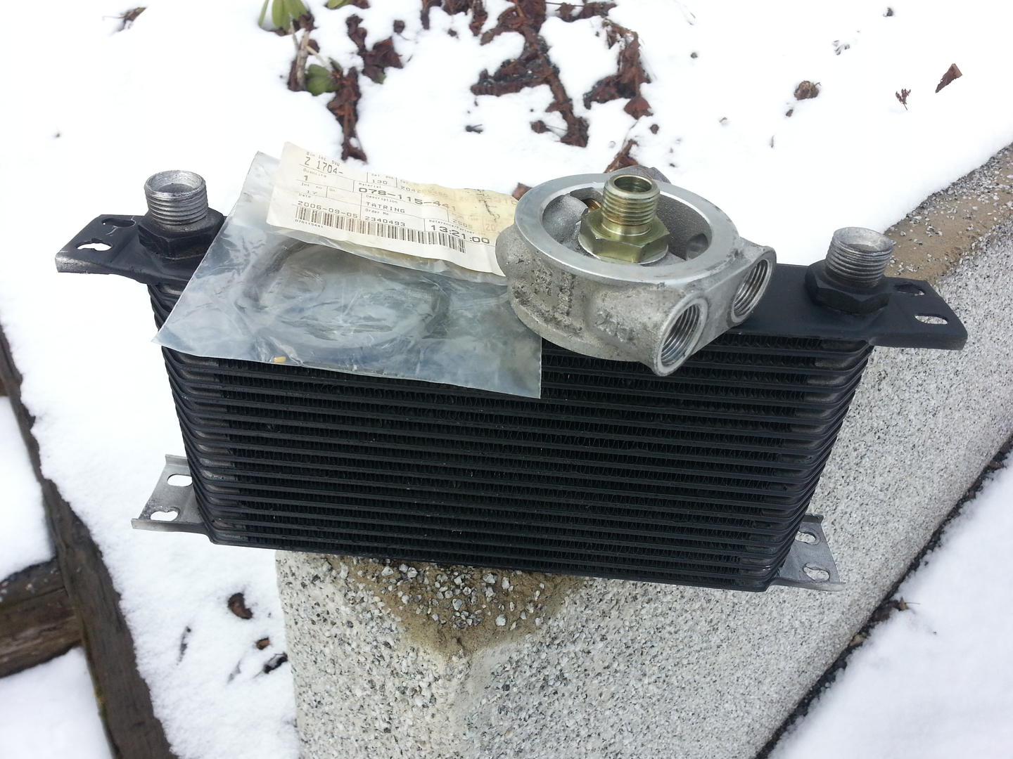

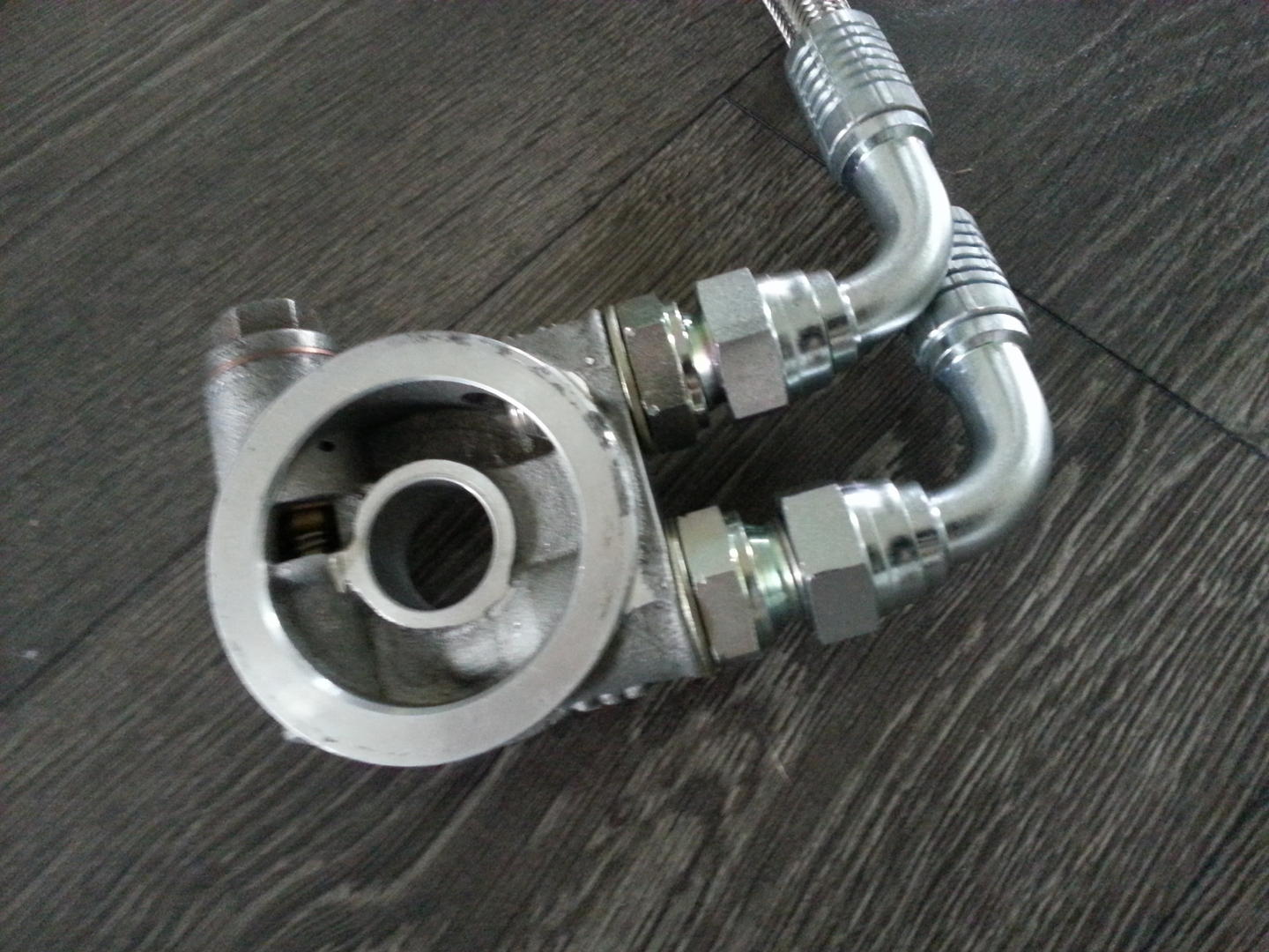

              • Ostin Ola:lta alkuperäisen RS4 öljycoolerin ryöstölaipan. Purin termostaatin irti ja putsailin kunnolla. En tiedä mitä koneelle on tapahtunut mistä tuo on otettu, mutta metallilastuista päätellen jotain dramaattista :D Tuli myös toiminta testattua kuumailmapuhaltimella ja hienosti toimii. Öljykennona on Mocalin kenno. Nuo pitäisi nyt seuraavaksi askarrella paikoilleen.

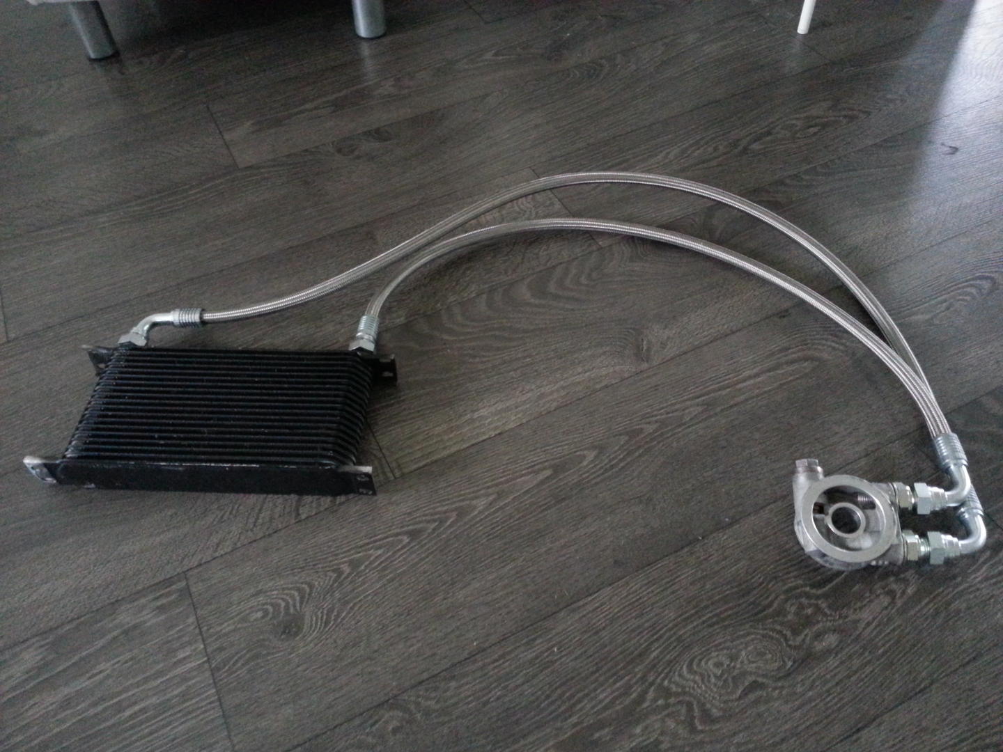

                  • Käväisin Tampereen Specmalla teettämässä öljynjäähdyttimen letkut. Homma toimi kuin junan vessa! Suosittelen lämmöllä.
                    • Mitä niille tuli hintaa?
                      • Letkut, liittimet + työ = 55€
                        Ja samantien väsättiin valmiiksi
                        • Ei paha hinta. Olisit tehnyt samalla mullekin ;)
                          Onko tuo jäähdyttimen laippa yleismallinen vai RS4 osa? Minulla on RS4 laippa, mutta en tiedä mitkä kierteet siinä on. Eli mahtaako siihen löytyä hydrauliikkaliikkeiltä sopivia liittimiä.
                          Eikun niin, tuossa ylempänähän se luki että on RS4 palikka. Eli vissiinkin liittimiä löytyy.

                          • Mistäs noita keskiputkia saisi kun mulla on mocali menossa 2E myllyyn ja tietty orkkis on liian pitkä eikä siihen saa kierrettä tehtyä eikä viitsisi leikata/liimata
                            • Joo ihan originaali RS4 laippa ja uudet liittimet löyty suoraan hyllystä! Mitä osaa Esa meinaat keskiputkella?
                              • Toi mihin suodatin tulee kiinni toi kierteellinen putki, orkkiksena on se lämmönvaihdin joka on paksumpi kuin toi mocalin laitta
                                • Voisin vilkaista saako orkkiksena tuota adapteria erikseen. Yksi vaihtoehto olisi ostaa ebaysta kiinalainen alumiinilaippa missä tuollainen tulee mukana. Itse laipalla ei tee mitään. Muistaakseni saa alle 20€:lla.
                                  Viimeksi muokannut Niconce; 31.3.2016, 20:48.
                                  • Eli puhutte siitä kierreputkesta ja tarkoituksena laittaa mocalin laippa lämmönvaihtimen tilalle?
                                    • Tuon adapterin saa erikseen (078 115 721D) ja maksaa n.18€. Alkuperäistä putkea lyhyempää kierreputkea joka menee lämmönvaihtimen läpi, tuskin saa. Ainakaan originaaliosana. Itse jätän lämmönvaihtimen paikoilleen ja ryöstölaippa sen päälle.

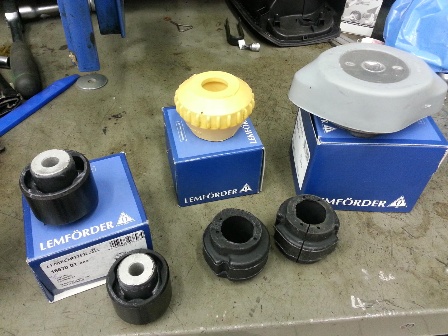

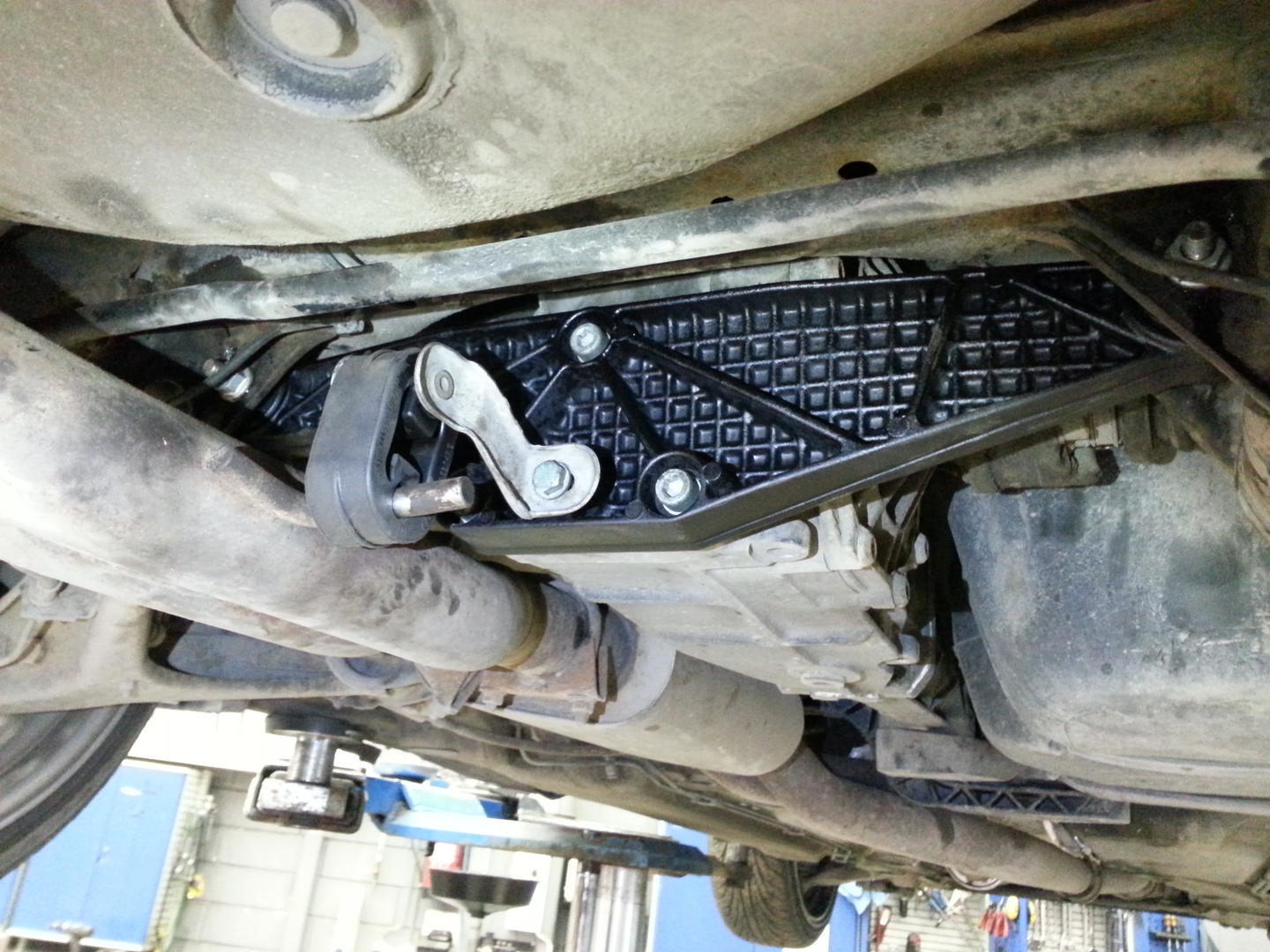

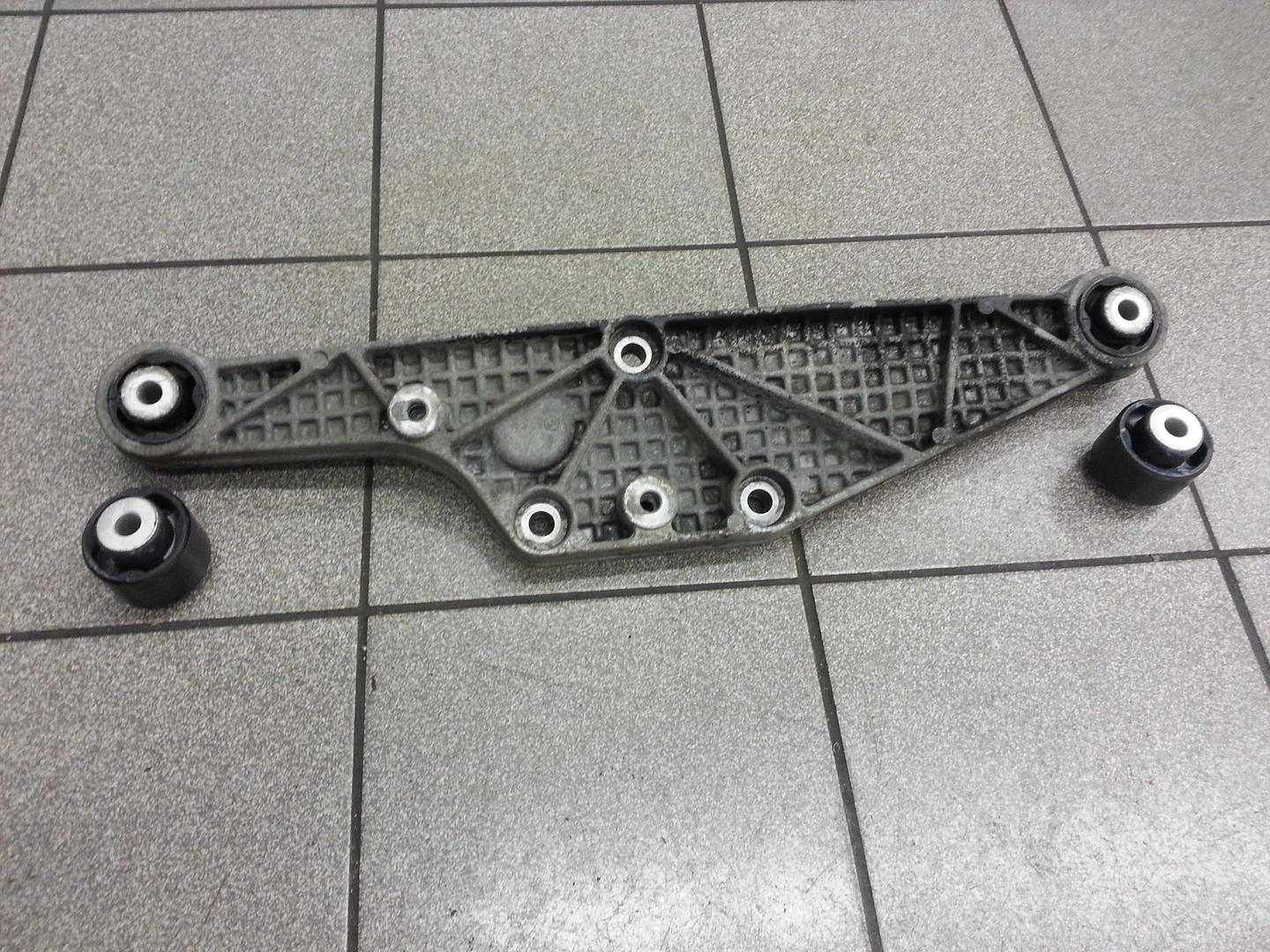

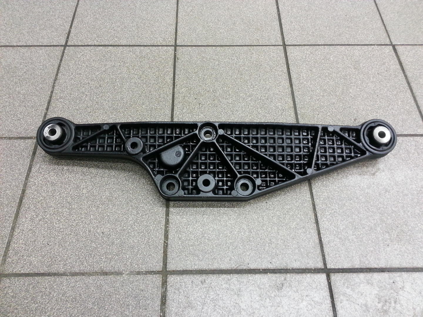

                                      • Laittelin uudet puslat perän taaempaan tukeen ja etutuen täyttelin 3M lasiliimalla. Uudet vaihteiston tukikumit saanee saman käsittelyn.
                                        • Kierreputkia on muutama eri mittainen orkkisosana, lyhyimmän ollessa apaut 32mm (059115721, suodatin suoraan jalassa kiinni). Tämä siis käy mocalin laipan ja kiinnitysholkin kanssa. Pisin vaihtoehto taitaa olla tuo biturbostakin löytyvä.
                                          • Onkos nuo orkkis puslat perän tuennassa? Itse laitoin jotku 034 raceversiot ja on melko jämäkät..Ehkä liiankin.

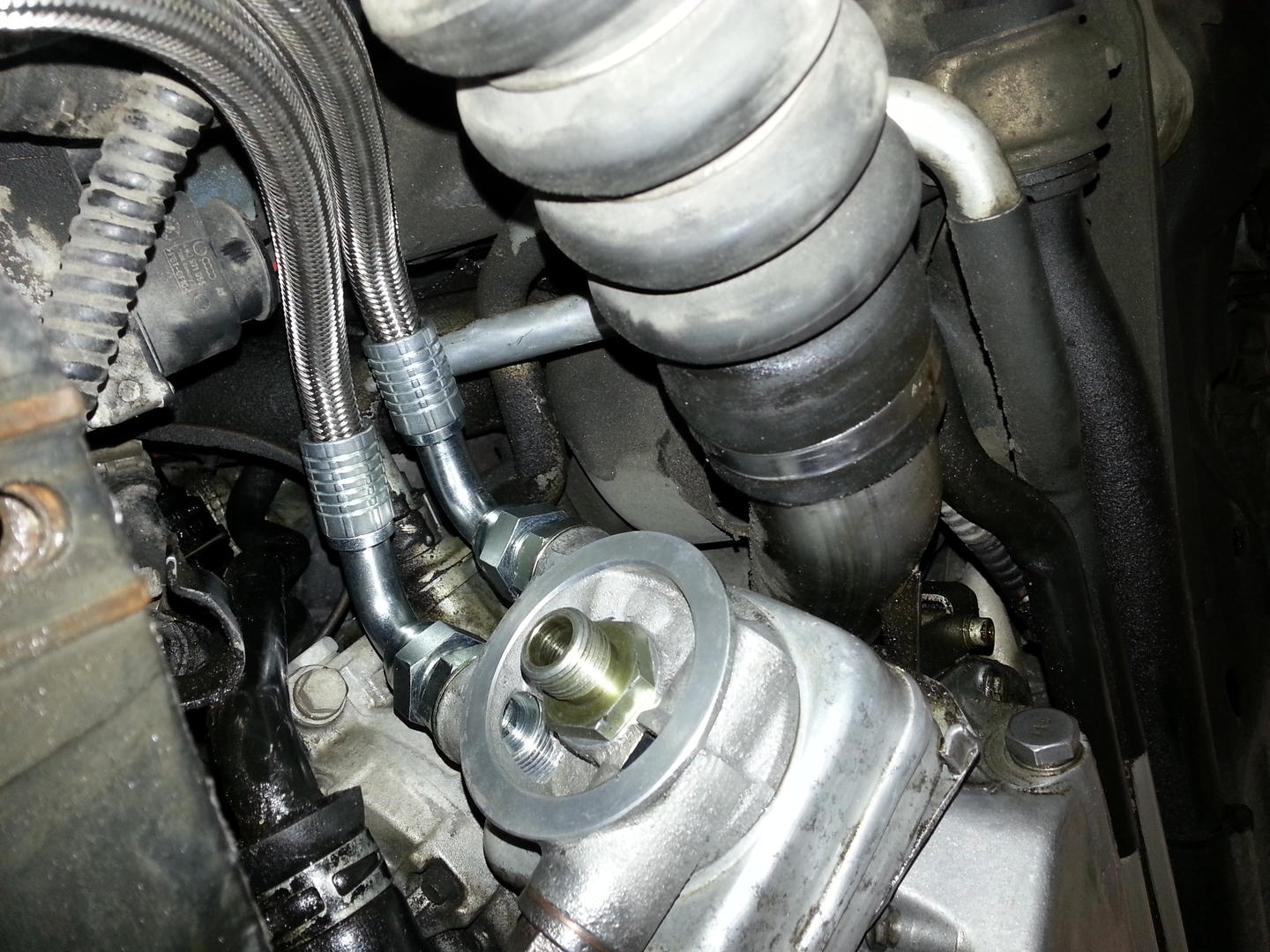

                                            • Mitenkäs olet toteuttanut nuo polttoainelinjat uusilla AN8 tukeilla?

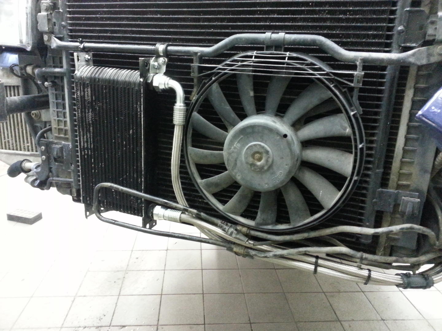

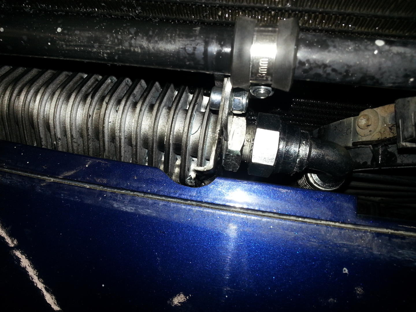

                                                      • Laittelin öljynjäähdyttimen paikoilleen tänään. Erittäin kivuttomasti kaikki sopi paikoilleen.

                                                            • Välijäähdytykseen tökkää tuo setuppi.
                                                              Eilen viimeksi itse koettu imulämpövammainen 2.7 ja siinä oli kuitenkin wagnerit. Kaverina tosin srm rs6 billetit ja 1,5bar. Meni alle n.17c ulkolämmössä 50c imusiin ja eihän se enää hyvin pelaa.
