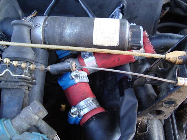

    Elikkäs imuvuotoja,toinen vuoto on tuosta pöntönpäältä lähtevässä isossa kumisluiderissa,mikä lie oikea nimitys,suakohan noita mistään uusia/minkälaiseen hintaa?
    Toinen vuotolöyty huohotus putkien haarakumista,oli muuten putketkin kivasti öljymössöä (aivan kun voita) täynnä.Saakohan tätä kyseistä osaa? Toivottavasti joku osaa hahmottaa mistä osista kyse kun ei nyt kuvaakaan ole tarjota.
    Kolmas asia mikä paljastui oli että joku oli säätänyt tyhjäkäynnin totaalisen metsään,lisäilmaluistin oli (tai on kait vieläkin) jumissa ja sen perusteella tyhjäkäyntiä olilaskettu ruuvailemalla,eli ilman lisäilmaluistinta oli tyhjäkäynti jotain 400-600 rpm.
    Mutta nyt sekin säädetty vähän edes sinnepäin (abput 800rpm ilman luistia) ja luistia kokeilin putsailla ja saattoi se nyt vähän lähteäkkin toimimaan kun luistin kanssa tyhjäkäynti 1000 rpm, saattoi olla vähän kylmäkone vielä.

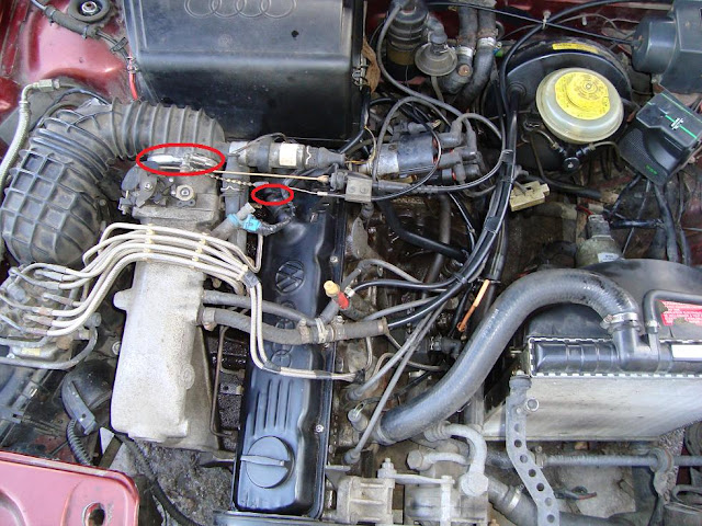

          Tuossa nyt vielä kuva mihin ympyröity vuotokohdat. Eli tuossa pöntöltä imusarjaan menevässä 2cm pitkä halkeama ja huohotinhaarassa 1,5cm halkaisialtaan oleva reikä,kumi muutenkin sikapaskaa,eli pehmeää.
          toivottavasti jostain saa eivätkä ole sikahinnoissa,vaikka kai tuo teippi patentti nyt vähän aikaa kestää x).
            Uusia taitaa saada marmorilta, mutta hinnat on aika hirveitä. Tepon kautta tilailin B4:n huohotinletkuja, eikä ne ilmaisia olleet nekään. Purukumiksi sulavat huohotinletkut tuntuu olevan Taudin ominaisuus.
              Tuo "michelin" putki marmorilla 163? ja Tepolta reilu 90?.
                Tarkastikko onko ohjauspaineensäädin kunnos? Eli imusarjalta lähtevä alipaineletku joka menee lohkon kyljes olevaan mötikkään. Samoin että jakajan alipainerasia on kunnos. Tuoshan on aika mukavasti nuota tarkastettavia letkuja.
                  Joo marmorilta kävin hinnat kysymässä, toinenhan tuossa tulikin jo VilleP;ltä ja huohotin haaralla olikohan about 130? hintaa eli ei kiitos. Ennemmin väsään jollain muulla konstilla kuntoon (kupari haara ja kumi letkun pätkät?)...
                  Enhän minä muita letkuja sinällään "hoksannut" alkaa tutkimaan kun tuo iso oli ainoa josta kuulu selvä vuoto ja huohottimen huomasin jo aikasemmin olevan teipillä huonosti paikattu...
                  Lisäilmaluisti ei toimi vieläkään,eli kierrokset jatkuvasti 1200-1400rpm kun piuhat kiinni, mutta piuhat irti 800-1000rpm. Taidan vielä kerran kokeilla puhdistaa mutta jos ei lähde toimimaan niin kytkimen taakse koppiin että käynnistäessä kytkimestä käyttöön ja kun kone vähän lämmennyt niin kytkimestä pois.
                  Mistähän muuten mahtanee johtua kun kopissa hirvee humpsutus tyhjäkäynnillä ja koko auto tärisee reilusti,mutta heti kun kierroksia vähän lisää eli 1100rpm hujakoille niin tärinä ja humpsutus loppuu tyystin, seokset?
                  Niin ja kysytään nyt vielä että kukas on Teppo, foorumilainen?
                    http://www.audiclub.fi/audifinns/member.php?u=8076
                      Tarkistanny _kaikki_ alipaineletkut ja kaikki vermeet mihin letkuja menee. Käynti viittaa hyvinki paljo imuilmavuotoihin. Mä en lähtis tuota ISV:tä kotkailemaan tuolla tavalla. Kyllä täältä ny apu pitäs löytyä mut korjaanny enste kaikki ilmavuodot.
                        Olikos tämän koneen tyyppi mainittu jossakin? Tuossakin on varmaan ISV sitä mallia, jonka pitäisi olla täysin tiivis lepoasennossaan. Saattavat jossakin vaiheessa alkaa falskata hieman, jolloin tyhjäkäynti kohoaa. Puhdistaminen noihin tuskin enää silloin auttaa.

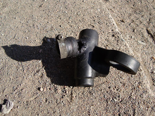

                                                          Tänään tuli sitten korjattua vähän noita huohotus systeemejä.
                                                          Tämä osa korvattiin muovihaaralla ja letkun pätkillä ja no eihän se söpö ole mutta tuntuu toimivan ja 125€ säästö ei tietenkään harmita. Nykyinen asennus.

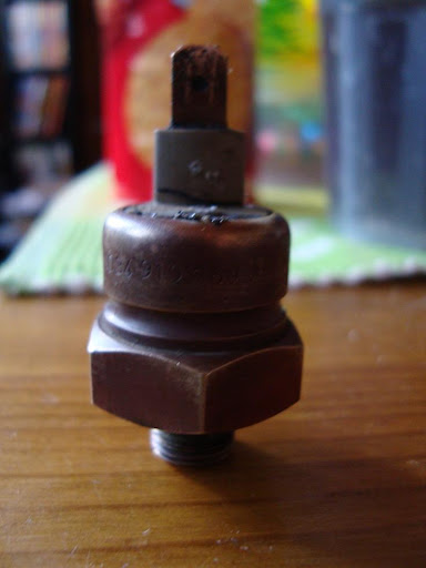

                                                          Ja sitten vielä kysymys,mikä virka tällä osasella on??
                                                          Tulee siis tuonne kannenkupeeseen semmoseen lätkään.
                                                          Pötkylästä löytyy tekstit:
                                                          - 6-24V MAX 130`C
                                                          -85`C NL V8T
                                                          -034919369 A
                                                          Joku lämpöanturihan tuo mutta mikä? sillä vaan että toinen liitin irti kuten kuvasta voi ehkä huomata,eli missä tämän osan puuttuminen pitäis tulla vastaa.
                                                          Viimeksi muokannut Mr_nice; 25.4.2009, 20:54. Perustelu: kirjotus erheet
                                                            Tuo on jälkijäähdytyksen anturi. Eli jos konetilassa liian kuuma sammutuksen jälkeen, lähtee flekti pyörimään.
                                                              ahaa,eli varmaan ihan hyvä olisi saada kuntoon,nyt siis irti osa kun särki oli...
