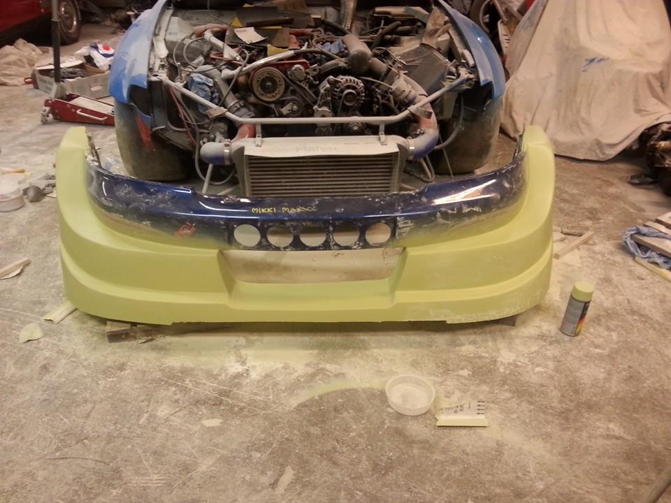

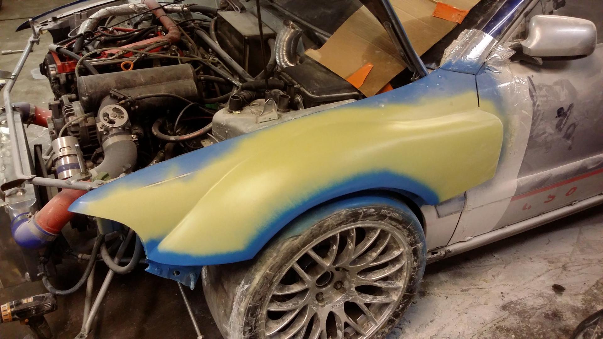

          • Yksi tarjous vahvalla ehkällä tuli nilkkojen tekijäksi. Taidan kuitenkin tehdä kevyemmän apurungon eteen korkeammilla alavarsien kiinnikkeillä. Vastaavasti tolpan yläkiinnikettä nostetaan konehuoneen puolella. Ensin pitäs saada kuitenki tuo koripuoli valmiiksi. Minkähän näköstä tuosta keulasta alkas veistellä?! Dtm tyyliä vai ihan perus lumiaura kuin oksan audissa..etulokarit kanssa levenee kuisulla. En kelpuuttanut että venytti ulos
              DTM miellyttäisi omaa silmää ja olisi jotenkin koriin nähden "sopivaa/soveltuvaa"...
              • Omasta mielestä dtm kanssa tai sit samaa tyyliä, kun valtosen mazunissa?? ;D

                                                          Keula alkais muuten olemaan muotitusta vailla.

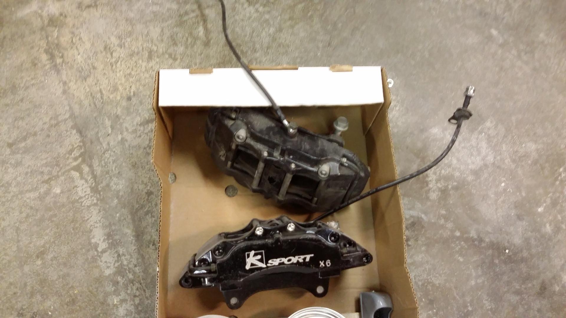

                                                          • Tunkit tilattu zuikkikselta. Ei tartte helmoja irrotella joka nostolla. http://ksportusa.com/products/air-jack/
                                                            Liitännät senverta suolaset ,että perustarvikkaeista tulee rakennettua.
                                                            Saapunut 11.11
                                                            Viimeksi muokannut -03 tq; 12.11.2014, 19:51.

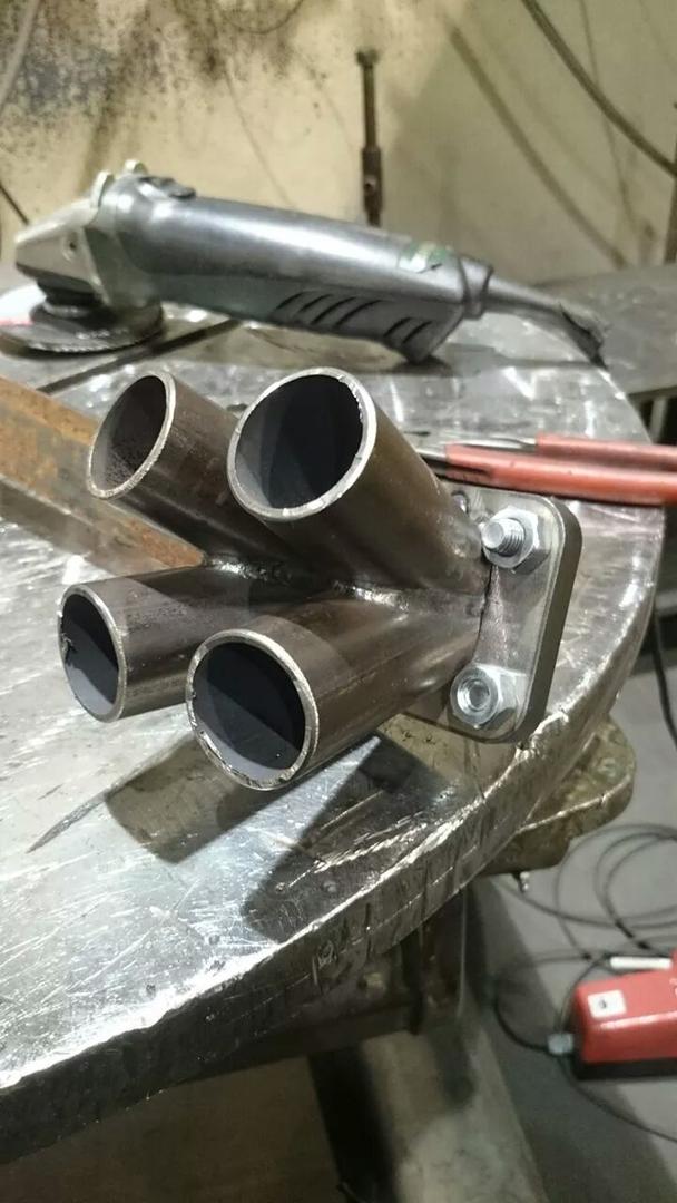

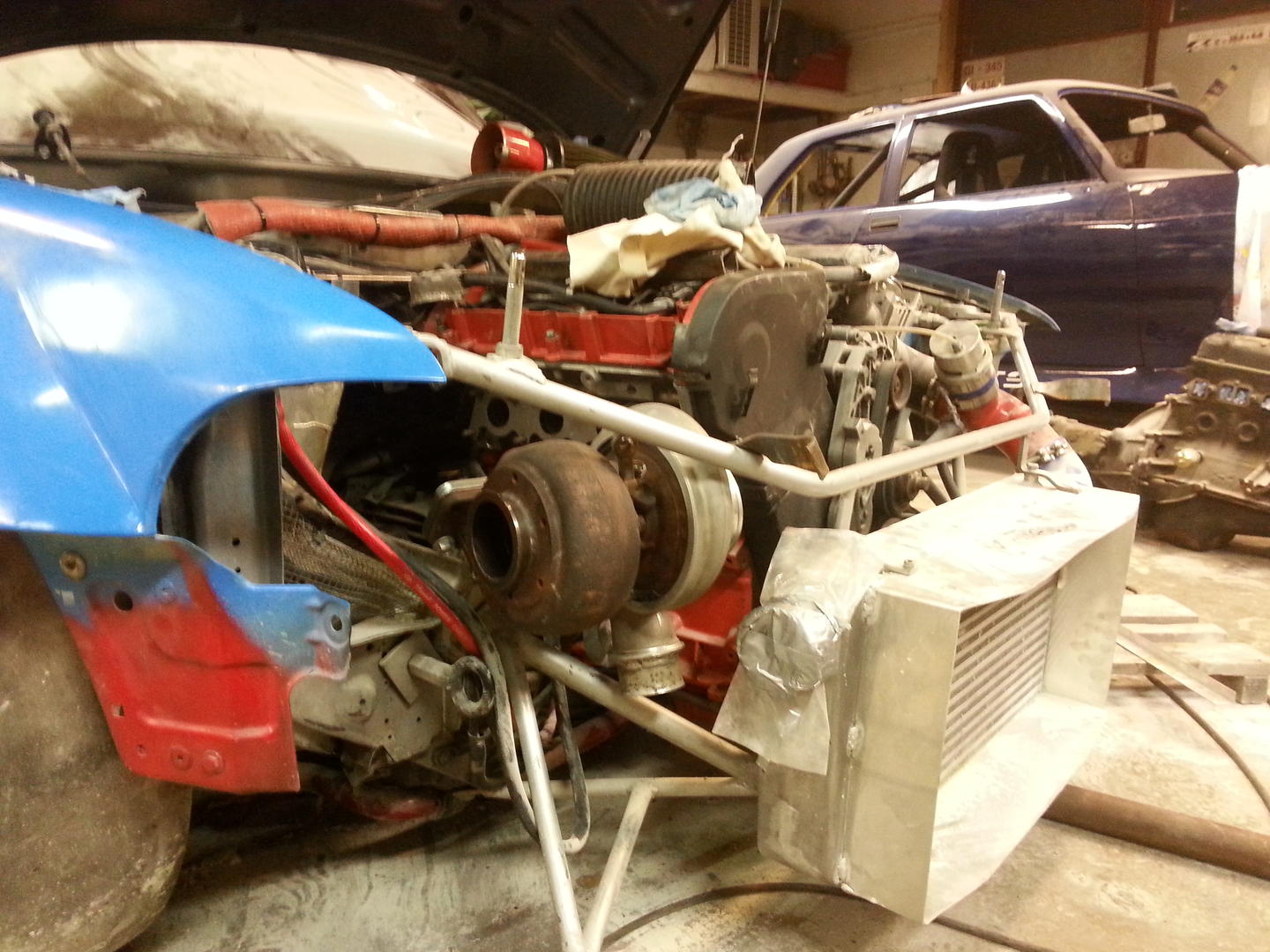

                                                            • Jotain pientä taas saatu aikaan. Pakosarja valmistuu paraillaan, 33mm id putkesta. 50mm turbosmart pesään suoraan. Luukkuja kevennelty. Puntari pitää ottaa mukaan seuraavalle tallireissulle, niin tietää vähän kiloista.
