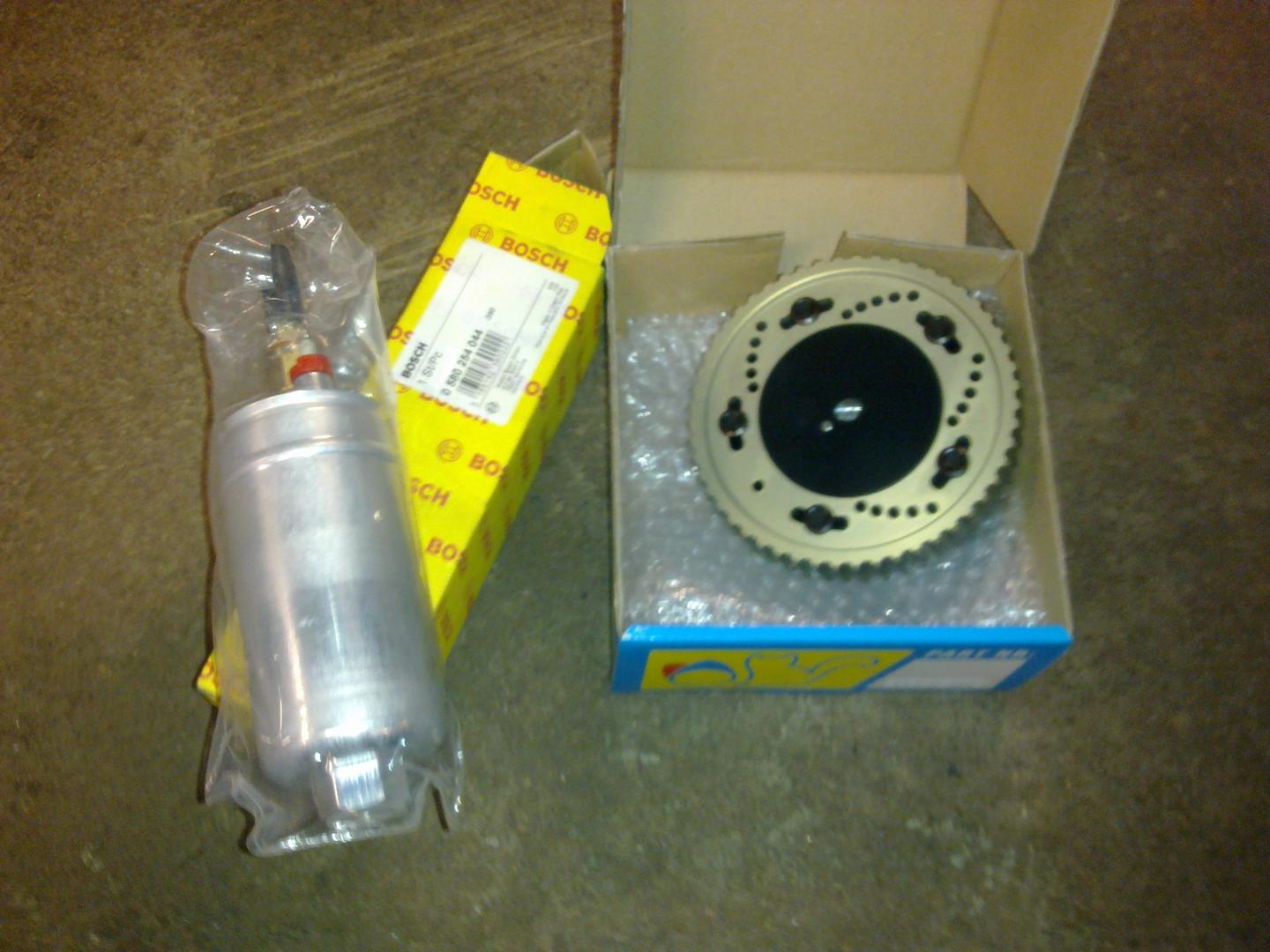

    • Nonni, yks setti lemmareita realisoitu :/ ja homma etenee. Ahtimen laitoin tilaukseen KKD:ltä, Hx40s ja #16 pesällä. Kansi lähti koneistamoon. Ens viikolla kone kasaan ja putkiston ja toisen 044 värkkäystä ennen dynolle siirtymistä 4.2. Alkaa oikeen jänskättään...

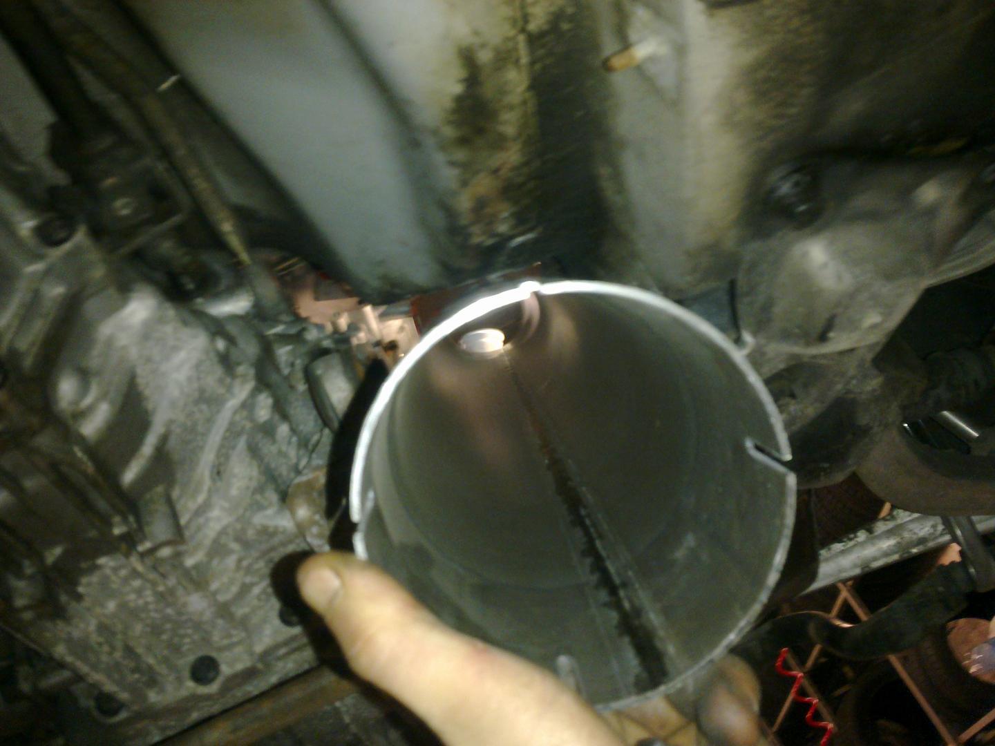

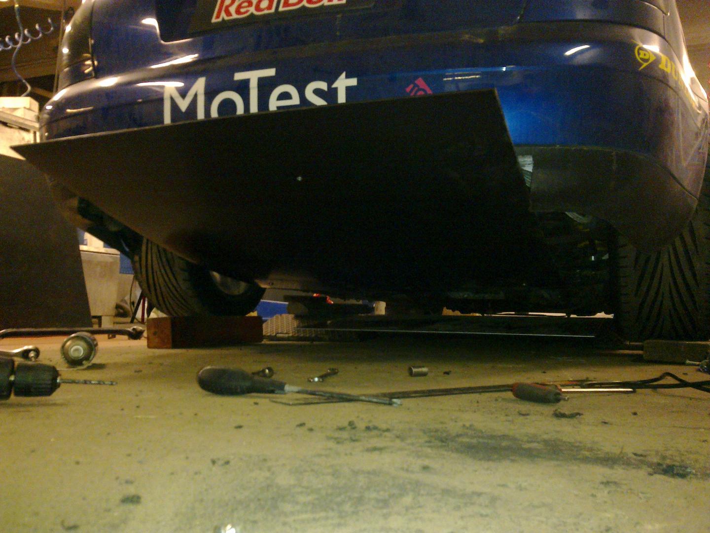

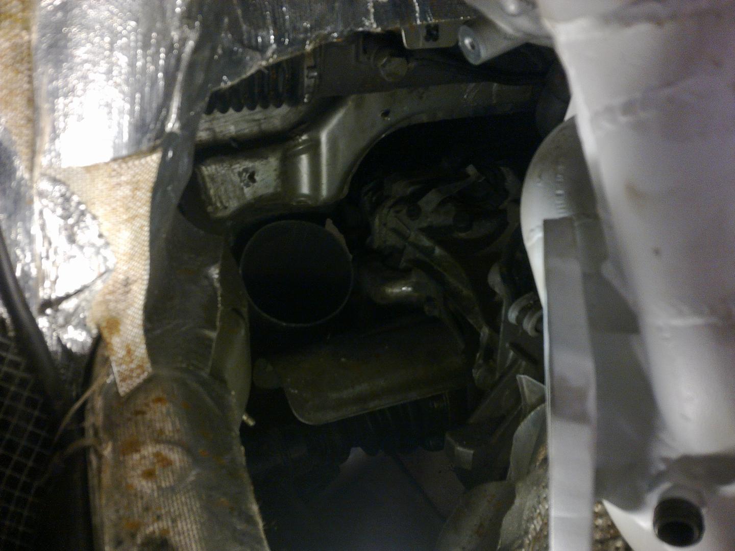

        • pari dp teaseria. 110mm menee lähes suorana 1cm marginaalilla suuntaansa, kun vinguttaa koneenkorvasta 1cm siivun pois. Toinen 044 tuli ja samaten catin säädettävä jakopää. Aluweldilla puolestaan oli kans tammi-ale, 2,5m2 2,5mm (15kg)alulevyä sain sopivasti kolmellakympillä ;) tuohon pohjalevyyn tulee kumisesta L-listasta "tunneli" joka eristää ilmavirran kulun ja nopeus säilyy kallistellessakin = downforcea. Etusplitterin ja diffuusorin teen luultavasti muovista.

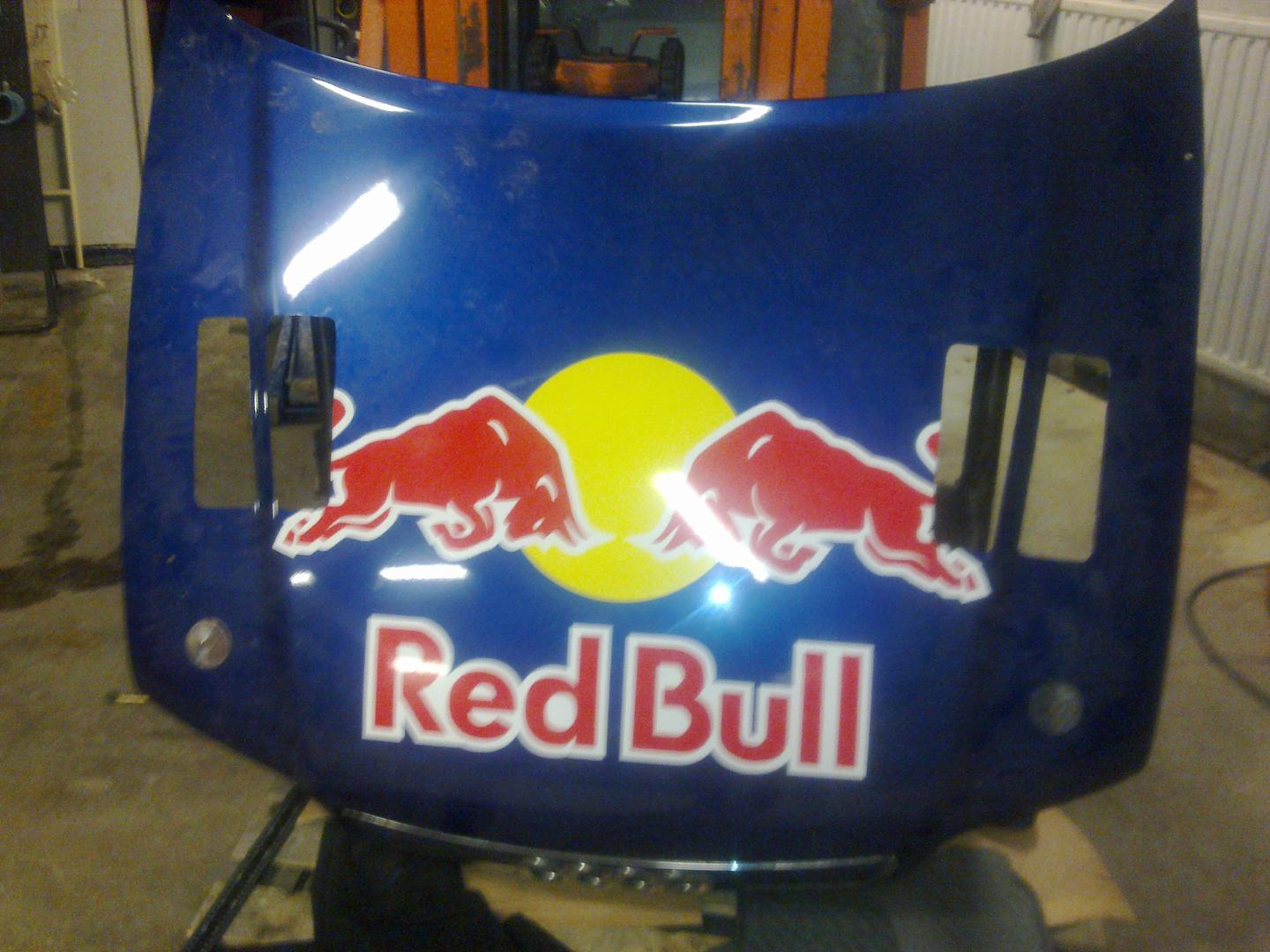

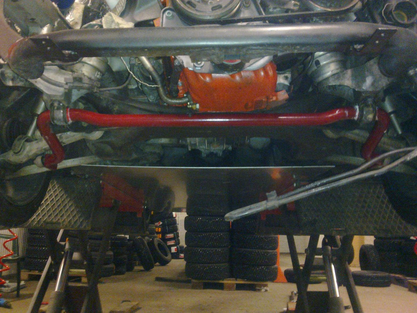

          • Eibachin etuvakaaja löysi paikkansa vihdoin. Loppukesästä tuon löysin puoli ilmaiseksi foorumilta nimim jaymz:lta. Entinen oli sport mallinen umpi jööti. Konepeltiin teimmä ilmanpoistot.
            • Tuota päivitystä oonkii jo ootellu. :)
              • paa ne osoitetiedot :) tos kuva vielä pellistä. Melko viddumaista tän puheliman kans lisätä noita kuvia kun kyykkää jatkuvasti...
                • Hyvä että löysi sijansa tuokin vakaaja. Olikin työpaikalla nurkassa 6kk.

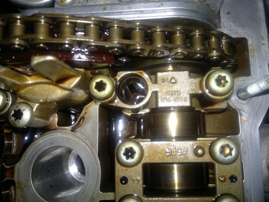

                                  • Eipä auttanut nokka-akselin asentotunnistimen vaihto. Paineistin, mutta ei vuotoja. Cel pukkaa vielä. Pitää koittaa kampianturi vaihtaa vielä ja kurkata mites merkit on jakopäässä jos on päässyt hyppäämään.

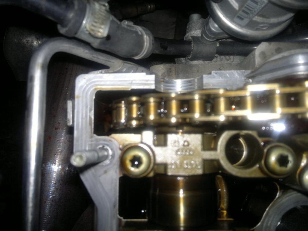

                                    • kun ala, ylä ja pakonokka on spot on merkeissään niin imunokka kunnolla sivussa? Ketju ja kiristin vaihtoon. Rasittaakohan nuo hd venajouset kettinkiä noin kovaa. Tolla ketjulla ajettu 40tkm josta 10tkm tällä kannella.
                                      • Onko alunperinkään imunokka ollut kohdillaan?
                                        • Laske ketjulenkit. Ei mun mielestä kuulukaan osua ihan merkkeihin molemmat. 16 lenkkiä merkkistä merkkiin.
                                          Viimeksi muokannut porkkis; 21.1.2012, 16:12.
                                          • näyttäs ketju olevan ok eli 16 väliä. Yleensä ne on ollut nuo nuolet nokkien lovien reunoilla.

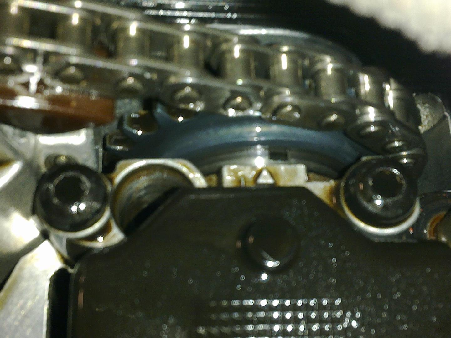

                                            • Noin osuu BFB-koneisessa noi merkit:
                                              • Tuo ei paljoa heitä tuo imupuoli sun kuvasta, mutta mulla on pakopuolen nuoli keskellä nokan lovea kun sulla taas on sekin sivussa. Kutakuinkin noin muistelisin, että ne kuuluukin olla.

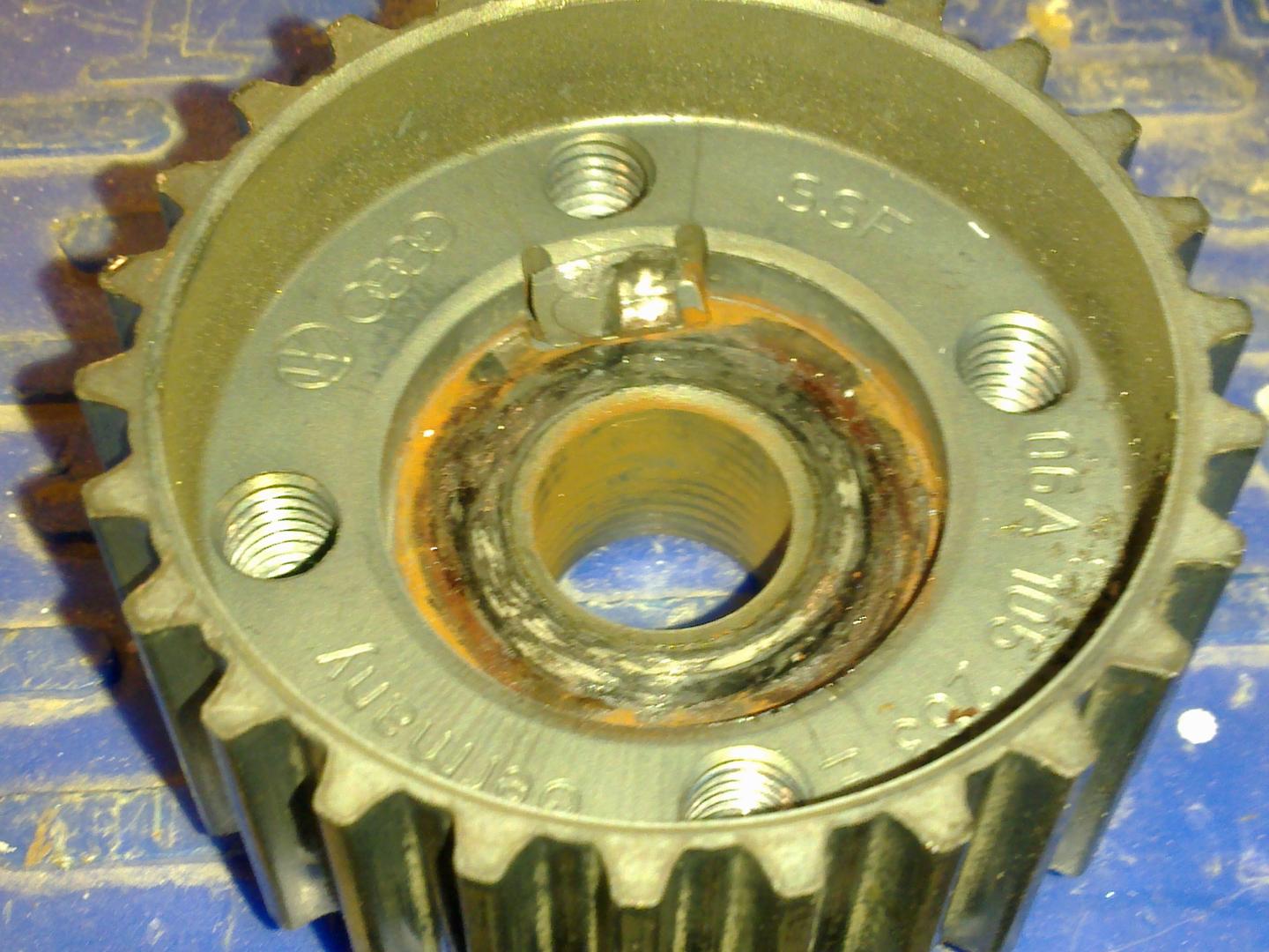

                                                • anturiviat tuli poissuljettua, samoin johtosarja. Eilen vaihdoin vvt säätimen, ei apua. Noh vielä kerran merkkejä katsomaan ja tällä kertaa todellinen ykk tuli todettua samalla. Wtf fiilikset, kun ruuvimeisseli menossa jo alaspäin, kun kampimerkki vasta tulossa kohdalle. No tässä vaiheessa oli jo selvää että alahihnarattaan kiila pettänyt. Jakopää auki ja todeta omin silmin, että näin on. Onneksi kampi ainakin näyttää ehjälle kiilaurasta. Hihna siis ei hypännyt vaan ratas luistanut ja siksi näytti ensin että jako kohdalla. Säikähdyksellä siis selvitään.
