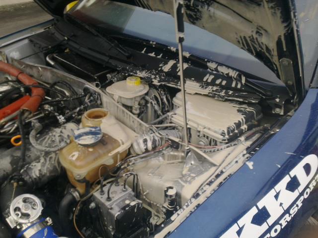

                              Tänään ehtoolla jouduin köyden perään lähes samassa paikassa kuin viimeksi ;) kuolema lennosta ja b-pumppu ilmeisesti vainaa. Sen tyylisiä oireita ollut täs viimeaikoina, että se ei ois ollutkaan ihan kunnossa. Ei ainakaan tee esitäyttöä ja eculle tulee ainakin sulakkeelle asti virtaa. Enempää en jaksanut pihalla tutkia sääskien seassa.
                              • Kävi eilen illalla ajamas 2.5 kierrosta botnialla. Tänään tehtiin tätä..Nykyään rempat saa tehdä melkein kenntäolosuhteissa toistaiseksi. 4 vuoti vedet sisään. Naulannu jäljistä päätellen melko hyvin. En ole kuullut moista, viimeksi kun kansi meni paikalleen, ei mitään jälkiä ollut männissä/kannessa. Uus tiiviste ja plaani, katotaan mitä sanoo.
                                • Kyllä nyt näyttää siltä että lohko on halki. Turbo alakertoja kellään lahjottaa halvalla? Vai onko vaparin lohko sama kuin turbon? Sellanen ois ylimääräsenä.
                                  Vesi tosiaan valuu suoraan kampikammioon/sylinteriin. Tuo paska lenti ympäri konehuonetta tuosta huohottimen letkusta.

                                              • 3. pytys kaksi halkioo ja 4:ssa yksi. Mitähän syitä tuommoseen yleensä on?
                                                • Kone paloina nyt. Myös männän helmat jokaisessa pakopuolelta halki. Samoissa kohdissa missä sylinterit halki. Ajatuksia? Laakerit mysö pahasti naarmulla. ei ihme kun vettä ollut seassa.
