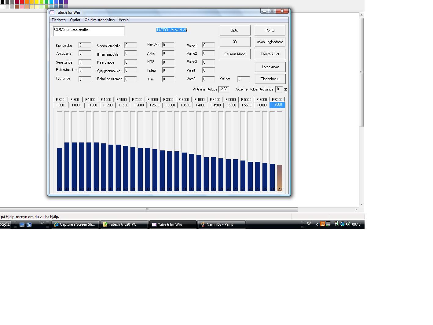

                      • Alkuperäinen kirjoittaja -03 tq Näytä viesti
                        Ei kyl tuos kartas ole 46 astetta minkä lähetin !? 2baris noilla kiekoilla 26´ ja 2.6 barilla 23´. toki ei ajeta 2.6 barilla. Kierroksille nousee n29. Max väännön kohilla noin 23´
                        No sitten luen tota tatechin softaa jotenkin aivan miten sattuu.. En ole aiemmin käyttänyt sitä.
                        https://dl.dropbox.com/u/28860826/tatekki.png
                        Tuolle se näyttää, tulkitsin nuo pystypalkit sytkäarvoksi, tuossa palkkinäytön päällä painetta 2,6bar ja kierrokset 6500? Paljos tuossa sitten on?
                        • No sulla näyttää noin. Uudempi versio näköjään sotkee arvot.
                          Hah piti googlettaa tuokin kuinka saa tuon ruudun näkyviin. Kaikenlaista..
                          • Mistä tiiät, että vain mulla näyttää noin? Ettei eculla näytä samalle? :P
                            Noh, oli miten oli, on toi 23 astettakin noissa paineissa aika raju ennakko. Onko siellä 28 astetta 2 barilla?
