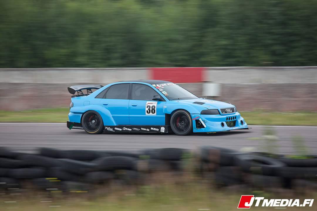

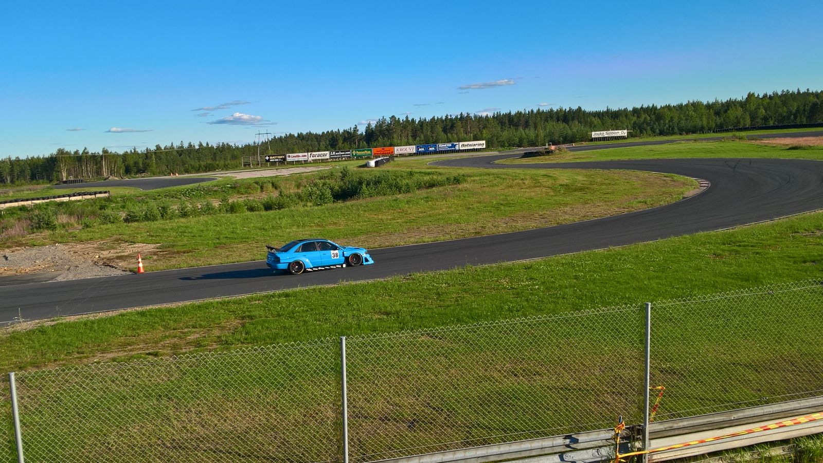

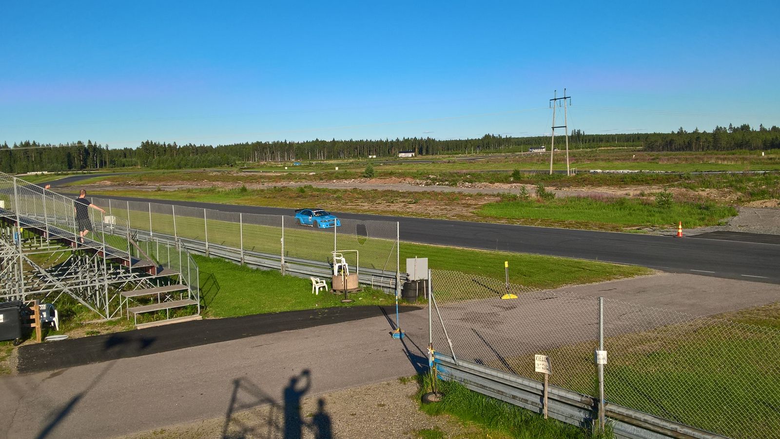

                          • Motoparkissa ollaan ja ekat kisat päivitetyllä autolla takana. Uusien palojen kanssa alko oleen jumppaa heti aamusta mutta jonkunlaiset jarrut saatiin esille. Pitkään aikaan ei ole tullut ajettua täällä joten ajolinjat oli vähän hukassa mutta aika parani päivän mittaan. Q1 jäi ajamatta, Q2 täpärästi p3. Ja superlap p3. Jäi vähän hampaan koloon hitaampi kuski superlapilla joka jarrutti menoa jo lämppärikierroksella ja kuumakierros oli sen luukus ajelua ja maalissa rinnalle. 2s erolla kakkoseen. Se olisi voinut olla muuten ajettavissa jos..gt raceen en lähtenyt. Paras aika 1.38 jotain..alustaa ja jarruja ja treeniä nyt vaan. Tuntuis olevan ptentiaalia vähän parempaankin.
                            Vika kuva japen, huomaa ruohot jäähdyttimessä ;)
                            Viimeksi muokannut -03 tq; 25.7.2016, 14:08.
                              Hyvinhän se Terolta meni! Ottaen huomioon että pari vuotta on haisteltu erillaisia liuotinhöyryjä tallissa :)

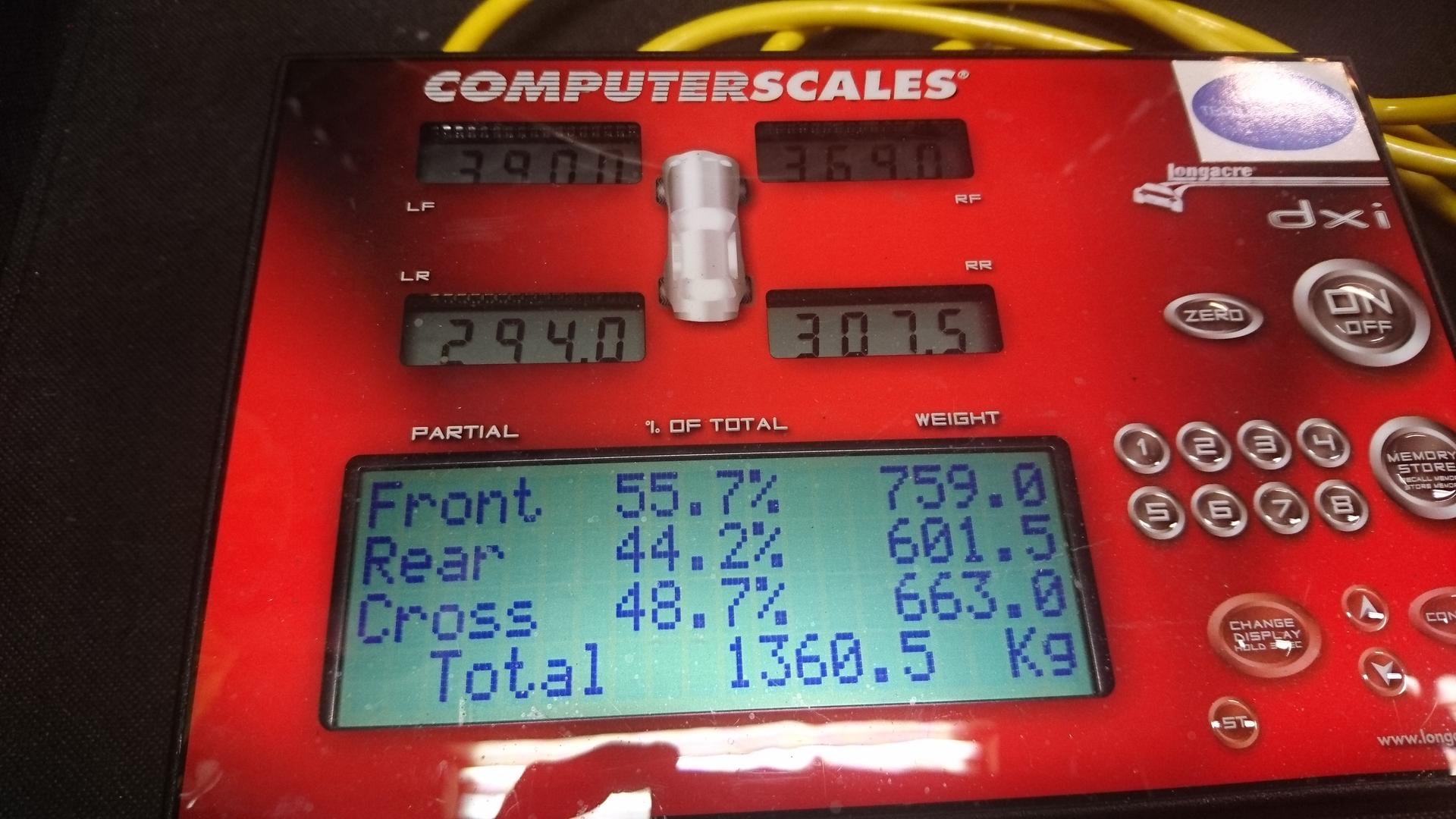

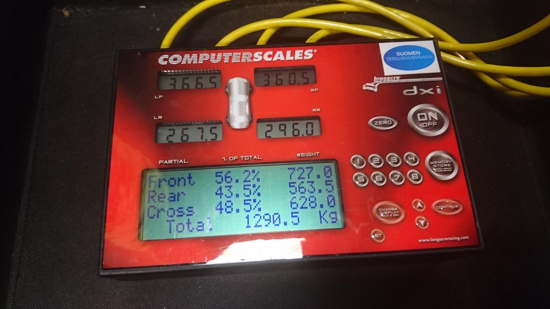

                                • 1:0.5 :) oisin odottanu alle 1250kg. Laseissa ja akussa nyt vielä on 30kg. Tankki täynnä. Unohtu hyppiä takapään päällä tunkin jälkeen. Mitä jousia tähän nyt lähetään hakemaan?150eteen 130taakse. Onko sinnepäinkän? Tuossa ei vielä säädetty mitään. Saatin vain painot

                                    • Kyllä ne jouset varmaan "siellä päin" on. Takavetoisessa takajousi voisi olla löysempikin. Iskunvaimentimen kiinnityskohdasta johtuen tuossa on wheel rate varmaan luokkaa n. 0.8 eli jousijäykkyydestä pyörälle "näkyy" sellainen 80%. Tämä kannattaa ottaa huomioon jousia valitessa ja lisäksi takana ja edessä jonkin verran eri kerroin koska iskari/jousi on vähän eri etäisyydellä navasta.
                                      • Kuulostaa varmaan nyt tosi pösilöltä, kun monikin pitää mua jonain autoalan yleijeesuksena, mutta mä en alustan säätöasioita tunne juurikaan, muuta kuin nämä pari autoa, mitä olen ite säädellyt.
                                        Kuitenkin tuollaset 130 ja 150 kiloset kuulostaa mun korvaan vähän niinku apujousilta, jos ajellaa slickseillä kilpaa. Mutta jousen valintaan vaikuttaa paljon myös vaakajat sekä iskunvaimentimen säädöt.
                                        Paras olisi maksaa jollekin se pari sataa, joka simmaa sun iskarit, ja kertoo millanen vieteri. Sillon menee kerralla muutama kolikko enemmän, mutta pääsee kertaheitolla oikealle alueelle. Sitten kun auto on säädöissä, niin ei ole kottikärrillistä kerran paikallaan käyneitä (liian kovia, liiian pitkiä, liian pehmeitä) jousia lojumassa tallin nurkassa.
                                        Tollasta palvelua saa ainakin Heinoilta AST Suomelta. Riippuu paljon toki myös siitä, millaset iskarit sulla on nyt, että voiko niitä simmailla.

                                          • Niin tosiaan, sillähän ajetaan sileellä pyörällä. Kyllä sitten vois olla paikallaan vielä jokusen naksun jäykempi jousi.
                                            Samaa mieltä Repon kanssa tuosta kyllä, että alustasarjan hinnassa on merkittävä osuus tuota tietotaitoa.
                                            Meillä on endurance-bemarissa edessä 150kg ja takana 30(!)kg jouset. En olis kyllä ikinä ite keksiny laittaa taakse noin löysää ja ajavat kuulemma löysemmälläkin jotkut. Mutta tätähän ei voi käyttää vertailussa oikeastaan juurikaan koska tuentatyypit on erilaiset ja ajetaan katurenkaalla tai semillä.
                                            Magentan Lupossa aikanaan oli jotain 100-150kg jousia muistaakseni, se oli painoltaan aika lähellä tätä projektia mutta silläkin ajettiin semillä ja siinäkin oli erilainen tuenta. :) Siinä oli AST alusta ja siitä ei pahaa sanottavaa jäänyt.

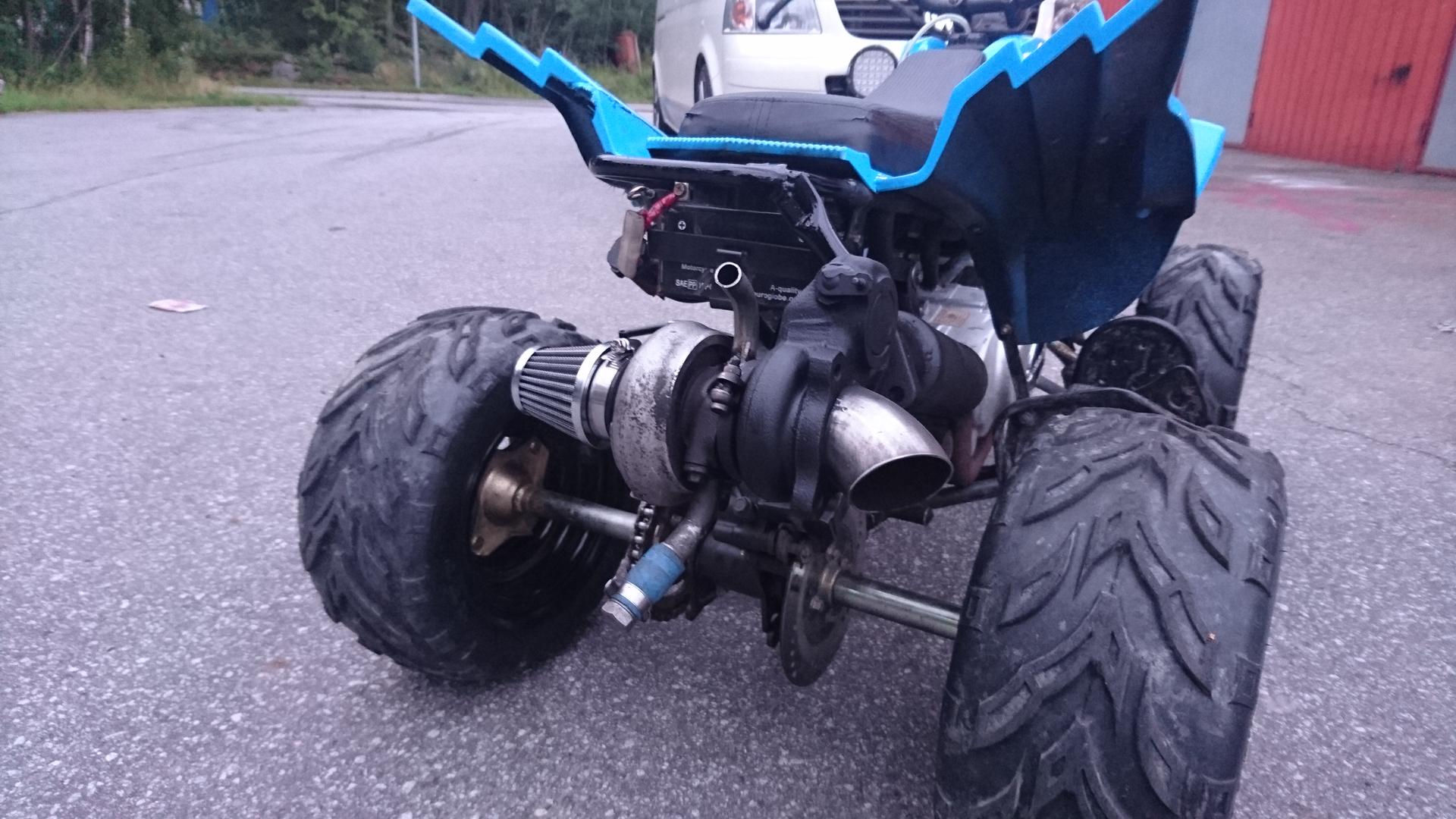

                                                • Varikkomopo (pojan) tuunattu aiheeseen sopivilla väreillä. Huomenna vielä turbotusprojekti ;)

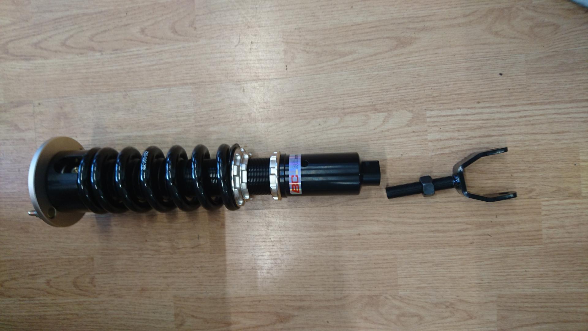

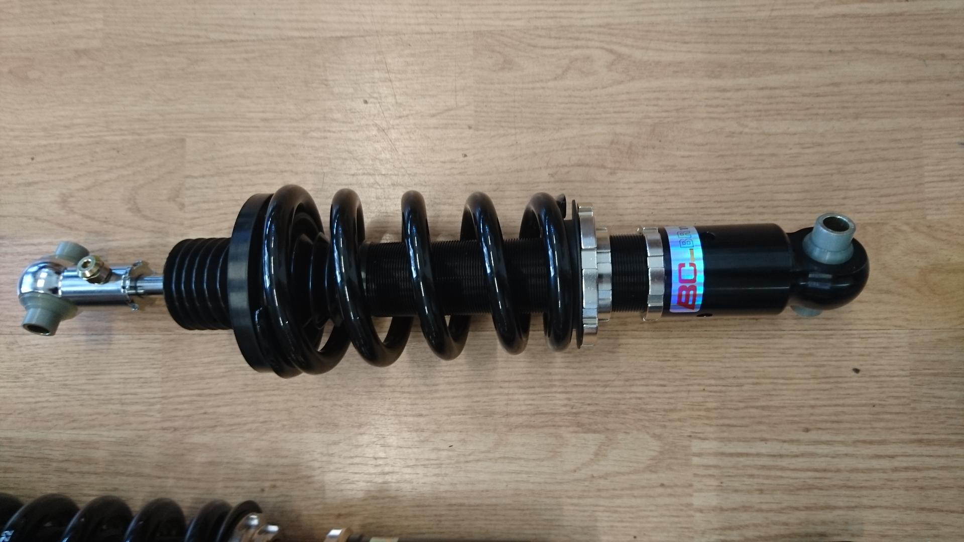

                                                  • Koitetaan nyt halppis bc racing br sarjaa. Näilläkin on menty lujaa ja kehuttukin( jari järvenpään gtr bmw). Etujouset 22 ja taka 12. Sää näyttää nyt kurjalta lauantaiksi alastaroon. Saa nähä kehtaako lähteä. Autossa kun ei ole sadevarustusta ;) Myös litium akku odottaa asennusta hyllyssä.
                                                    Mopokin on nyt ahdettu
