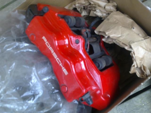

                          Jarrut päivitetään hieman suuremmiksi eteen ja taakse. Eteen tulee 345 samoilla cupran satulalla. Nykyiset etulevyt 321 siirtyy taakse hankituilla Cayennen s:n takasatuloilla. Abs-pumppu lähtee pois ja linjat vedetään sisään. Samalla linjalukko, hydrauli käsijarru ja paineensäädin asennetaan. Jos ei saa hyväksi niin pedal box.

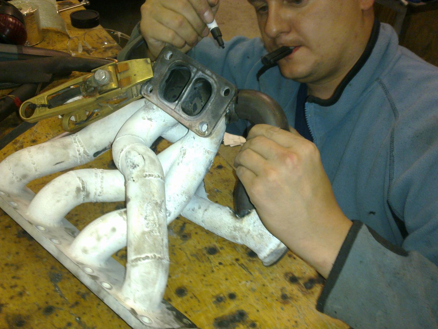

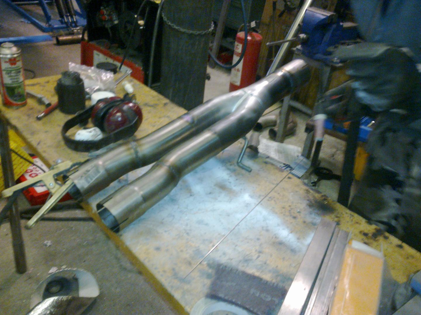

                          KKD saa tehdä uuden pakosarjan. Nykyinen ei kestä ja hukkiksen virtaus huono.

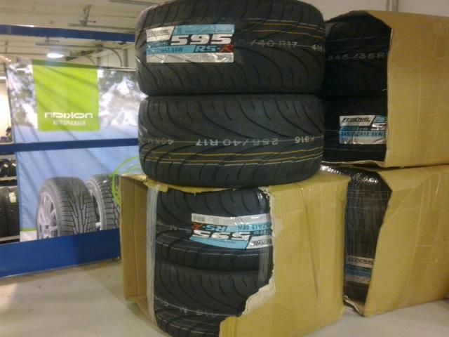

                          uudet rattaat tuli kans. Edulliset semisemislicksit Federal 595rs-r 255/40-17 ja 245/35-18 koossa. Kovasti kehuvat noita mutta katotaan pitääkö hypätä suoraan slickseihin..

                              • Kovasti mielenkiintoiset rengaskokovalinnat. Onko tarkoituksena tehdä testiä että kummilla mennään nopeammin?
                                Pitäisi kanssa laittaa renkaita tilaukseen mutta kun ei vaan osaa päättää kokoa. Milläs spekseillä sun vanteet oli?
                                • Itse veikkaan että 17" kumi toimii paremmin.
                                  • Samaa mieltä Tepon kans. Jarru ja vetopito paree kun antaa periksi vähän pyörimissuunnassa. Saattaa olla muljumpi ajaa kuitenki. Vanteet on 17x9 et 2x ja 18x9.5 et 30. Nuo 18" oli vähän suunnitteilla b6.
                                    [ame]http://www.youtube.com/watch?v=o6Glkf4jwkM[/ame]
                                    • 9,5 on liian levee tuolle renkaalle. Tuninkifaktorilla ei radalla mennä kovempaa.
                                      • Juu tiedossa :)

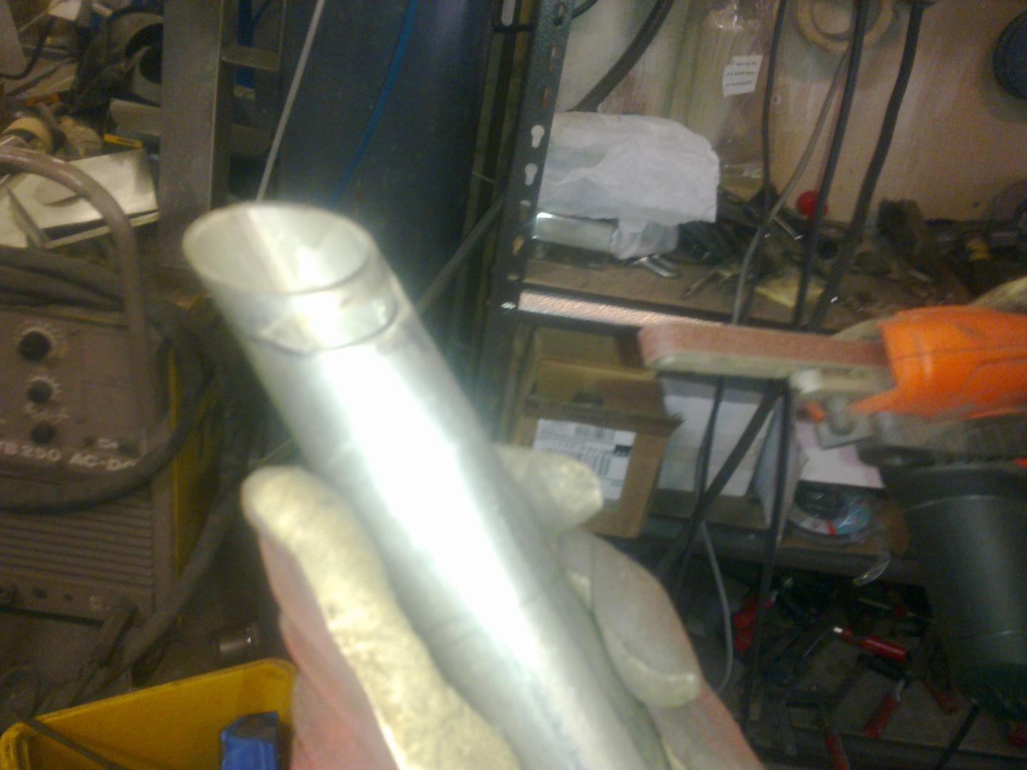

                                        • B6:een tehtiin tänään pakokaasuvirtausta hyödyntävä huohotinjärjestelmä. Lohkosta suoraan pakoputkeen :) Imua jo tyhjäkäynnillä. Putkenpää todella viileä(kylmä) vaikka oli vain n 20cm haara. Pakoputkeen ei kestänyt koskea. Syy miksi näin tehtiin on öljynkäry paikallansa ollessa ja imuputkeen en halunnut sitä - nakuherkkyys kasvaa. Onhan tuos performance hyötykin, kun pumppaushäviö pienenee.
                                          Pari kuvaa myös aiemmin modatusta pakoputkesta ja sarjasta.
                                          • Miten tuo sitten vedossa pelaa? Eikö siellä kuitenkin pieni paine ole huipputehon aikaan?
                                            • Tjaa, paikallaan kaasutellessa imu vain kasvoi. Periaatteessahan paine tippuu, kun virtaus kasvaa. Seurataan miten pelaa. Venakopasta jätin putken vielä ilmaan jos painetta kuitenkin alkaa keräämään.
                                              Samaa periaatettahan käytetään erilaisissa pumpuissa ja vaikka vapari(viri)pakosarjoissa.

                                              • Kyllä siihen haaraan tulee imua vaikka pakoputkessa olisikin painetta. Bernoullin lakiko se nyt oli..?
                                                Ihan sama periaate kuin esim hiekkapuhalluspistoolissa.
