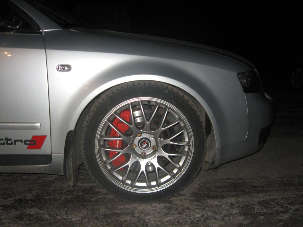

                                      Unohtukin mainita, että etujarrutkin päivittyi 3. kerran tässä syksyllä. Evo 3 siis :)
                                      Levyt pysyi samana 345mm s4 b6 laikkoina kuin ennenkin, mutta satulat on nyt Q7, Porsche Cayenne ja Touaregistä tutut Brembon 6 mäntäiset. Nämä tuli Auto Carrerasta käytettynä suht edulliseen hintaan, kiitos Kim Nordströmille. Ovat siis Possusta peräisin. Hommahan 95% bolt b6 ja b5 korisiin. Satulan jako natsaa suoraan olka-akseliin. Possuissa yms levy on 350mm, eli pala jää hivenen periaatteessa yli. En ole tsekannut onko näin..Letkut tietty pitää teettää. Satula kiinnittyy läpipultilla. Pitääpä ottaa kuva kun seuraavan kerran pesasen auton.

                                      • Tuossa kuva niistä jarruista. Pala ei vielä ole muotoutunut käytettyyn levyyn.

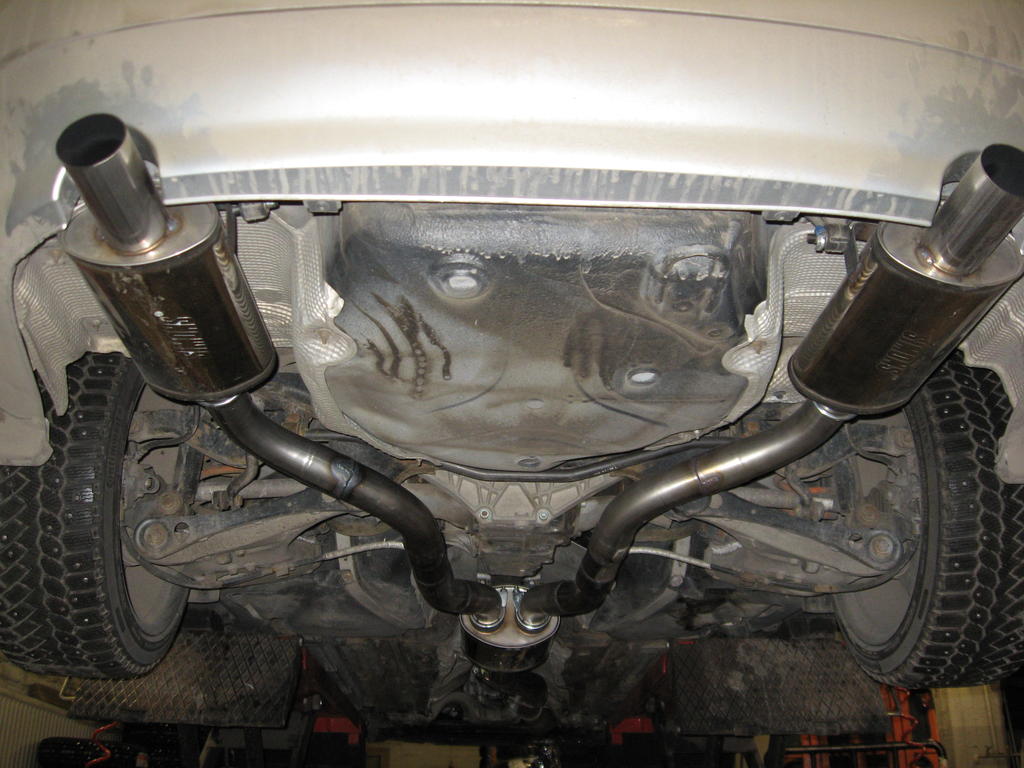

                                        • Eilen yöllä rakenneltiin mallikohtaisen simonsin tilalle uutta rööriä, ½" isompaa. Alkaa käymään laihalle taas..http://www.youtube.com/watch?v=tYxLYiOvnp4
                                          Sisällä siis vanha ohjelma (bfb kansi+putki). Sunnuntaina imusarjan vuoro, lauantaina penkkiin/säätöön.

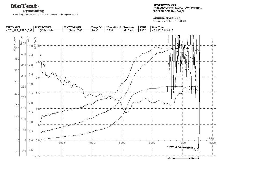

                                                  • No niin, nyt on taas kaks päivää kulutettu MoTestin rullia ja vähän viisaammiksi tultiin, mutta ongelmiakin oli. Ahtopainetta ei saatu kontrolloitua täysin. Eipä ihme kun hukkis paskana tai ainakin löysällä. Aluosa valusta irti. Huomenna pitää ottaa tuo käteen ja tutkia. Ostin kiinalaisen ja säästin...
                                                    Putkikin oli niin tiukasti mitoitettu, että alkoi lämpälaajenemisen johdosta ottaa pönttö kardaanin punttiin kiinni. Melkosta kolinaa moottorijarrutuksessa, kun kone vielä kääntyy :)
                                                    Aluksi heräs n400rpm paremmin, mutta loppujen lopuks jäätiin melko paljon jälkeen verrattuna aikasempiin käppyröihin.
                                                    Suurin ongelma on bp tippuminen. Tuotto loppuu. Bms-pumppu pitäs olla kuitenkin ~600hv piisaava. Sinänsä vittumainen ongelma, että tankissa tehokkain pumppu, mikä sinne bolt-on menee. 034MS 005 billet kauluksella.
                                                    Alkaako sitten poraamaan tankin pohjaan reikää ja 044 tilalle. Tai sitten nykyisen ja säätimen väliin keräyssäiliö ja 044. Ideoita saa esittää.
                                                    Kone hönkii kuulemma paljon paremmin nyt, eikä mee tukkoon. Luulen, että 470-480hv on totta, kunhan tuo bensa ongelma selkiää.
                                                    Nyt saatiin 1.2 bar n360hv ja 1.7 barilla 432. Nokkiin ei koskettu. Homma jatkuu Tahko reissun jälkeisenä sunnuntaina.
