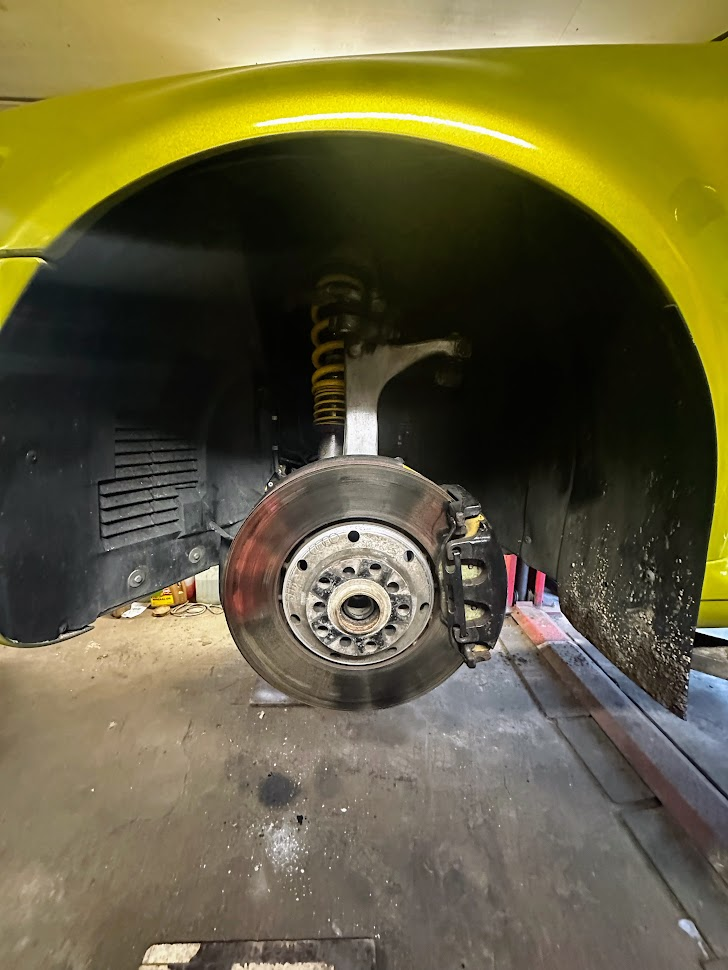

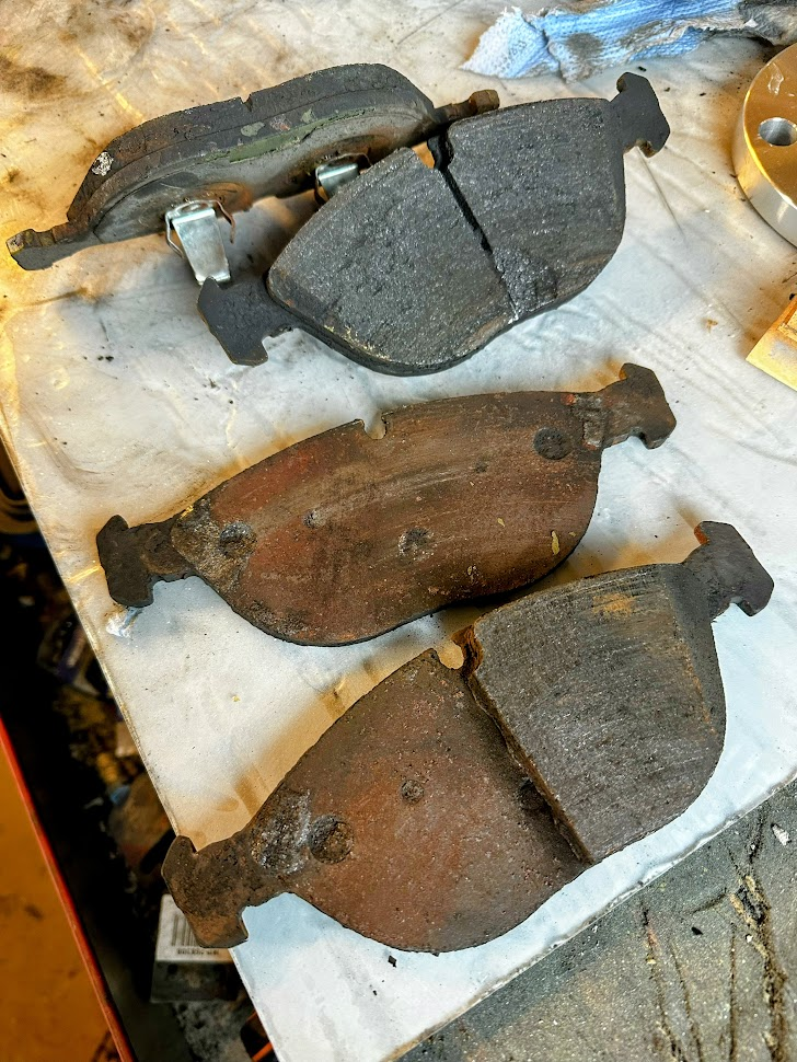

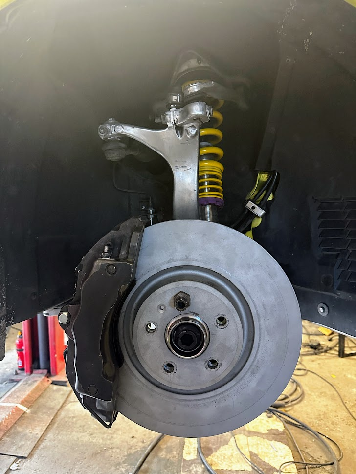

                            • Tätäkin tuli päivitettyä, lähinnä siksi kun viimeisillä ratapäivillä EBC:n yellowstuff jarrupalat hajosi. Risan orkkisjarrulevyt täristi myös hirveästi ennen kuin ne kuumeni tarpeeksi ja ilmeisesti kitkamateriaali paloi pois. Mutta sitten samalla menikin palat :)

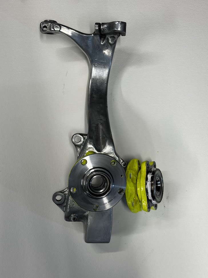

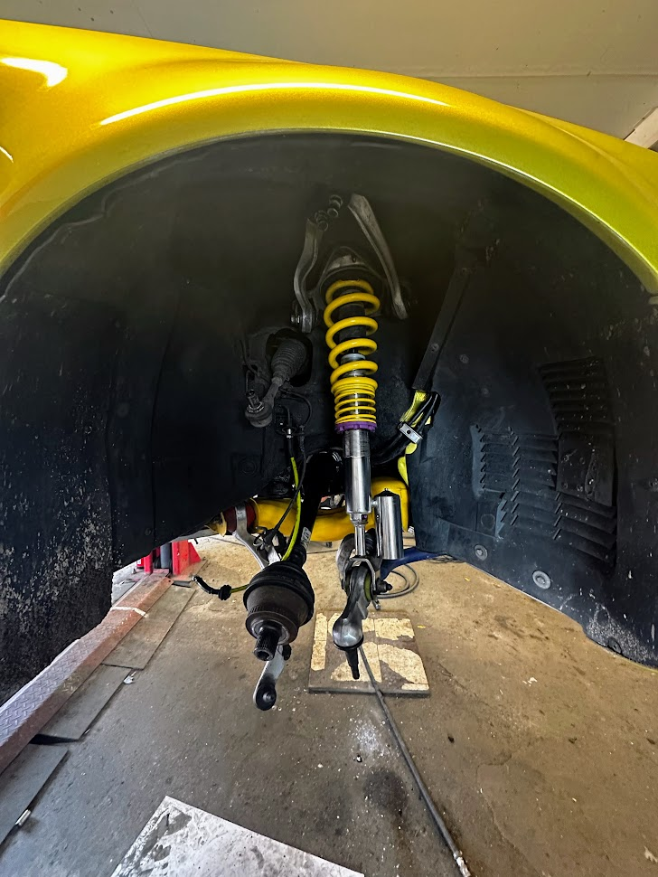

                              Ajattelin sitten että en ala enää vaihtamaan kalliita RS4 levyjä, vaan vaihdan tilalle hyllyssä olevat 18Z satulat ja niihin sopivat 350x34 mm levyt. Vaihdoin samalla "uudet" olka-akselit niin sain vaihdettua koko paketin nopeammin.

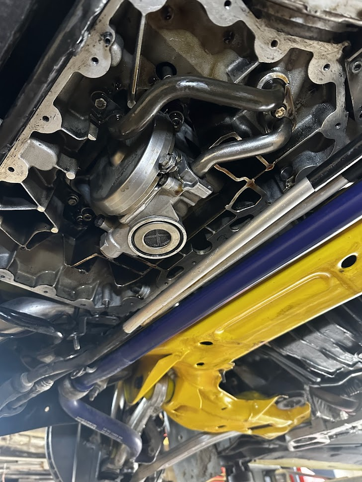

                              Vaihdoin siinä "samalla" myös TDI:n öljypumpun. ​

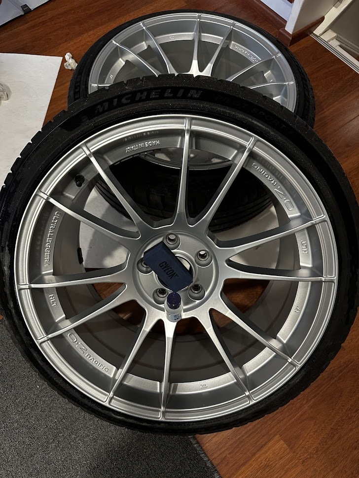

                              Ja uudet vanteet, käsittelin ne ensin Gyeonin keraamisella pinnoitteella. Olen alkanut tykkäämään Ultraleggeroista tosi paljon, aiemmin en juurikaan pitänyt niistä.
                              Click image for larger version  Name:	image.png Views:	0 Size:	1,01 Mt ID:	1994640​​

                                Superlggerat tai ultraleggerat on kyllä hienot. Just ekana ajattelin, että vitsi miten hienoa, ettei tässä oo mitään 5-pulaisia vosseneita tai muita vastaavia ja ihan teknisessä mielessä nuohan ovat painon puolesta aika kompromissiton valinta.
                                • ​Siinäpä nuo nyt on. Minusta paljon paremmat kuin vanhat.

                                  • Sopii kyllä hiton hyvin. Tuo väri on kyllä hauska kuvien välityksellä
                                    • Kyllä. Mutta vielä parempi se on livenä auringossa.
