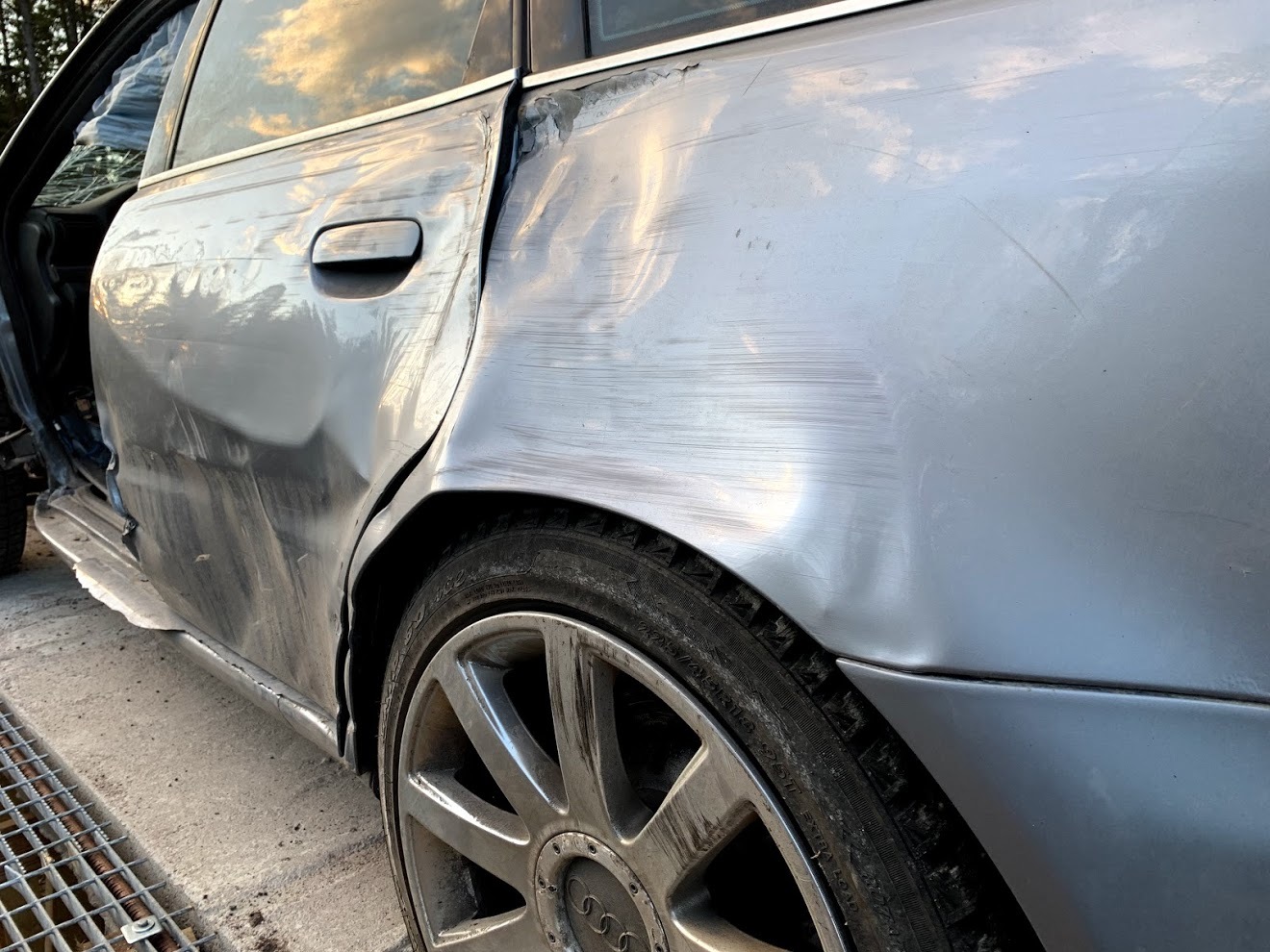

    Ostin vähän yli kaksi vuotta sitten Risan joka kaipasi vähän huolenpitoa. Jollain oli lähtenyt se vähän lapasesta ja auton vasen kylki oli saanut vähän kipeetä. Tekniikka oli ehjä, moottori kävi vaikka jako oli hypännyt hivenen. Venakopan muovista oli murtunut pala joka on ilmeisesti käynyt hihnan välissä.
    Jotain Risan osia minulla olikin jo valmiina, mutta jotain uusiakin osia piti haalia, jotain pientä nippeliä yms osaa millä sai siistittyä ilmettä. Ostin myös varaosakorin josta otin osia.

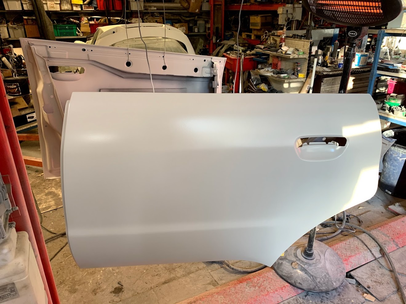

    Löysin hirveällä tuurilla Risan etu- ja takaovet (eri paikoista), noita ei yleensä myydä erikseen vaan pitää ostaa koko setti.

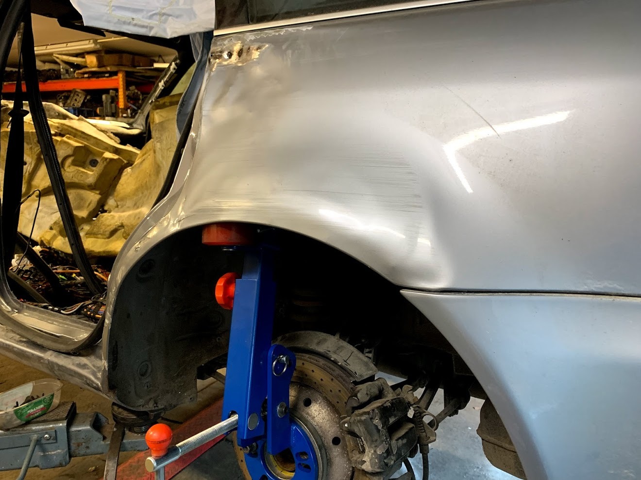

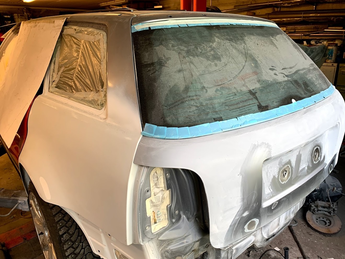

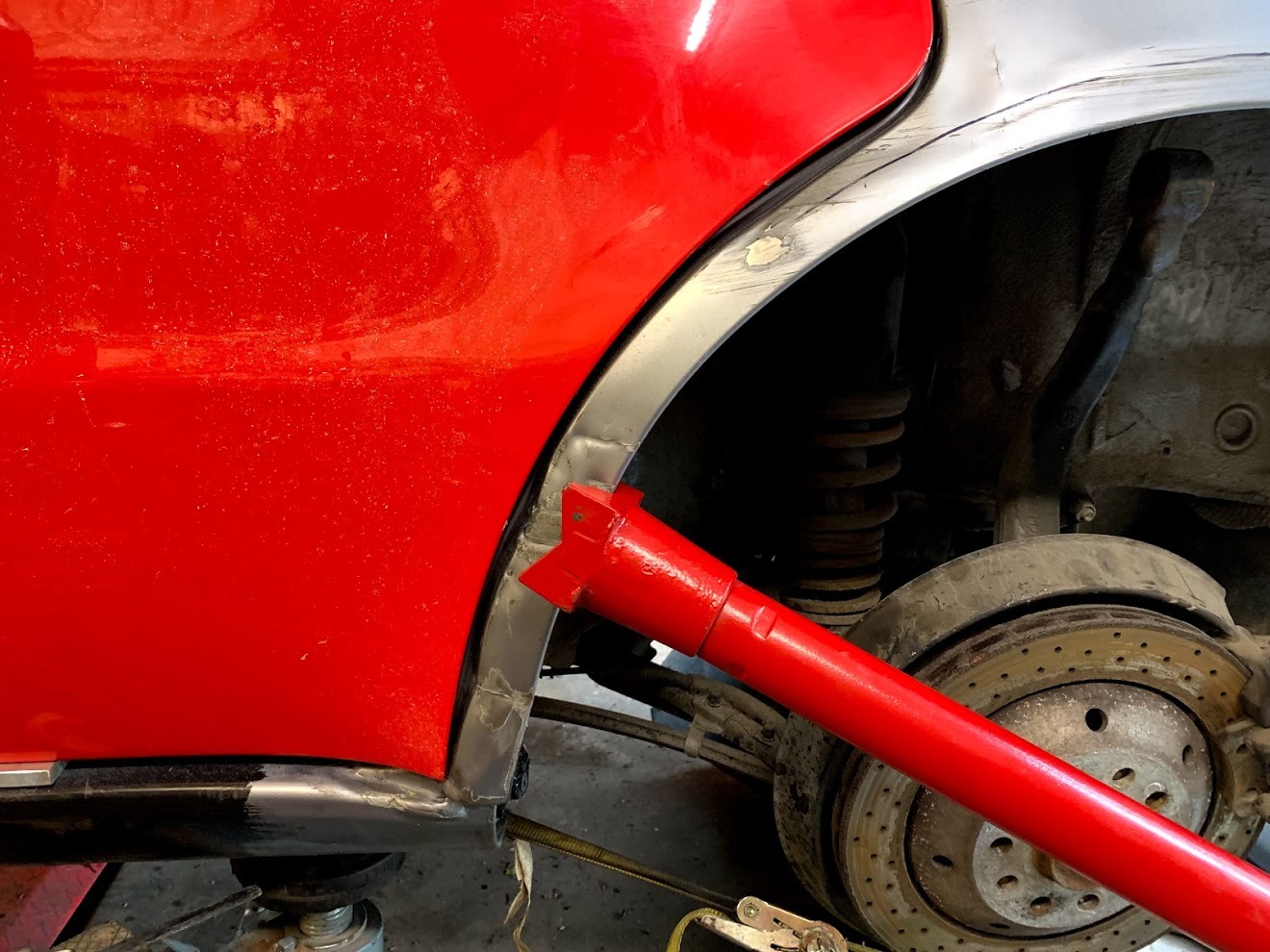

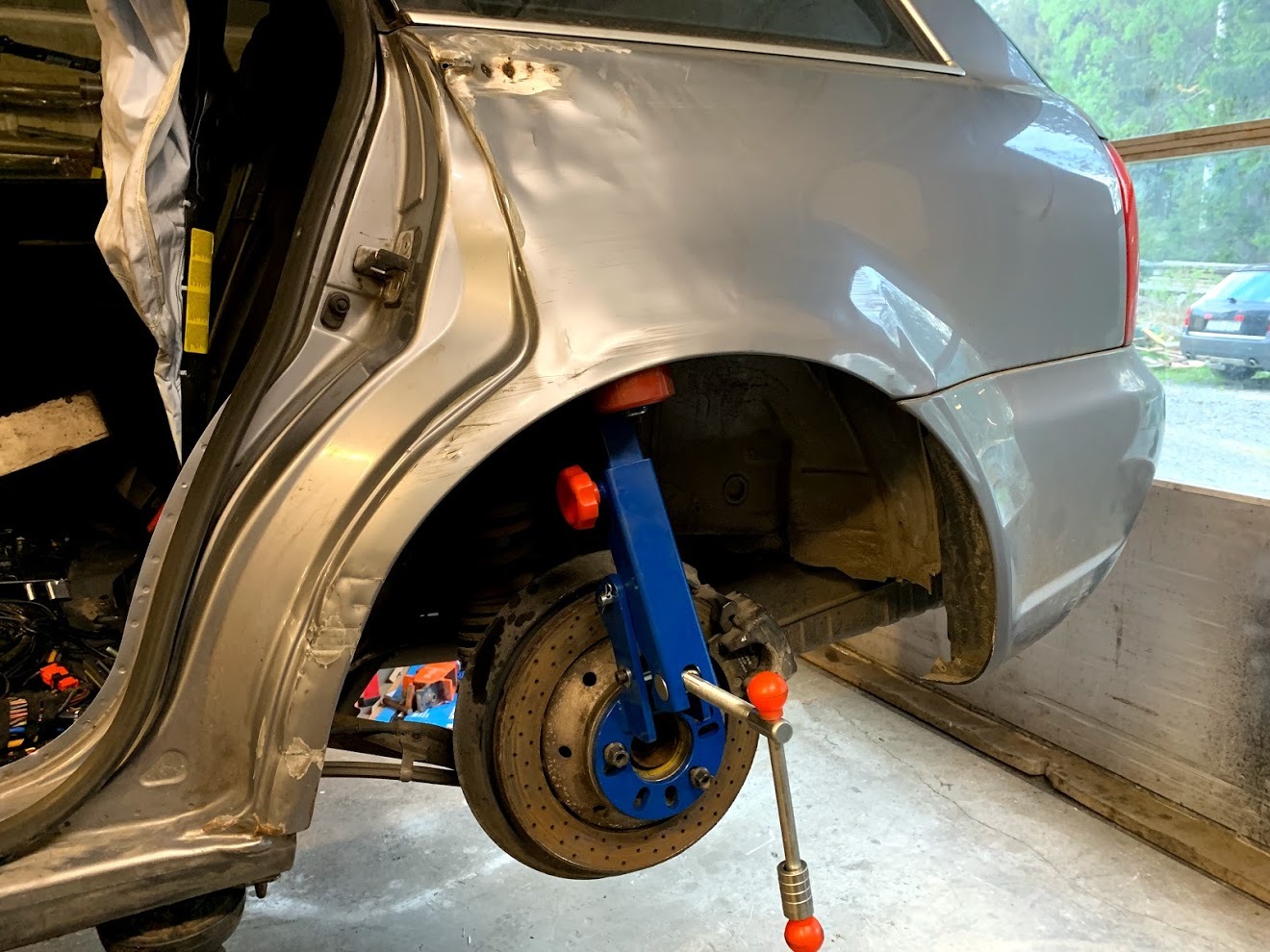

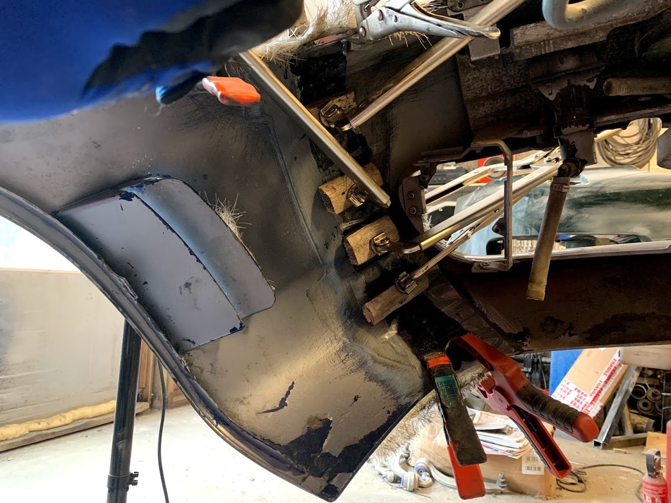

    Ensin oioin takalokarin. Meinasin ensin ostaa uuden pellin siihen, mutta se olisi maksanut turhan paljon joten kokeilin vielä ensin miten se oikeaa, ja se oikesikin aika nätisti, kovin kauaa ei tarvinut taistella. Sitä varten ostin Bilteman lokasuojan kaarien rullauskoneen ja koritunkin :)

            Akateemisesta mielenkiinnosta, miten sait lokarin pokkauksen tehtyä? Tarkoitan lokarin kaaren terävää kulmaa, missä kylkipelti kääntyy maata kohti. Saiko taputeltua, vai pitikö kitata/tinata?
              Kyllä se ovi istuu ihan nätisti. Laitoin kaareen tinaa että pakkelia tarvisi mahdollisimman vähän. Ei siinä lokarin pokkauksessa ollut juuri mitään tekemistä, vähän tinaa ja naputtelua. En muista että olis tarvinut kovinkaan paljon taputella.

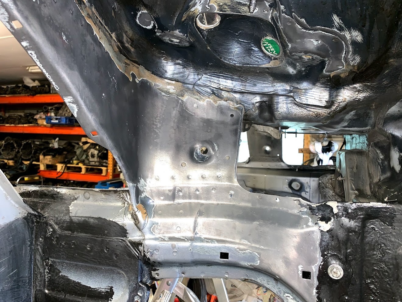

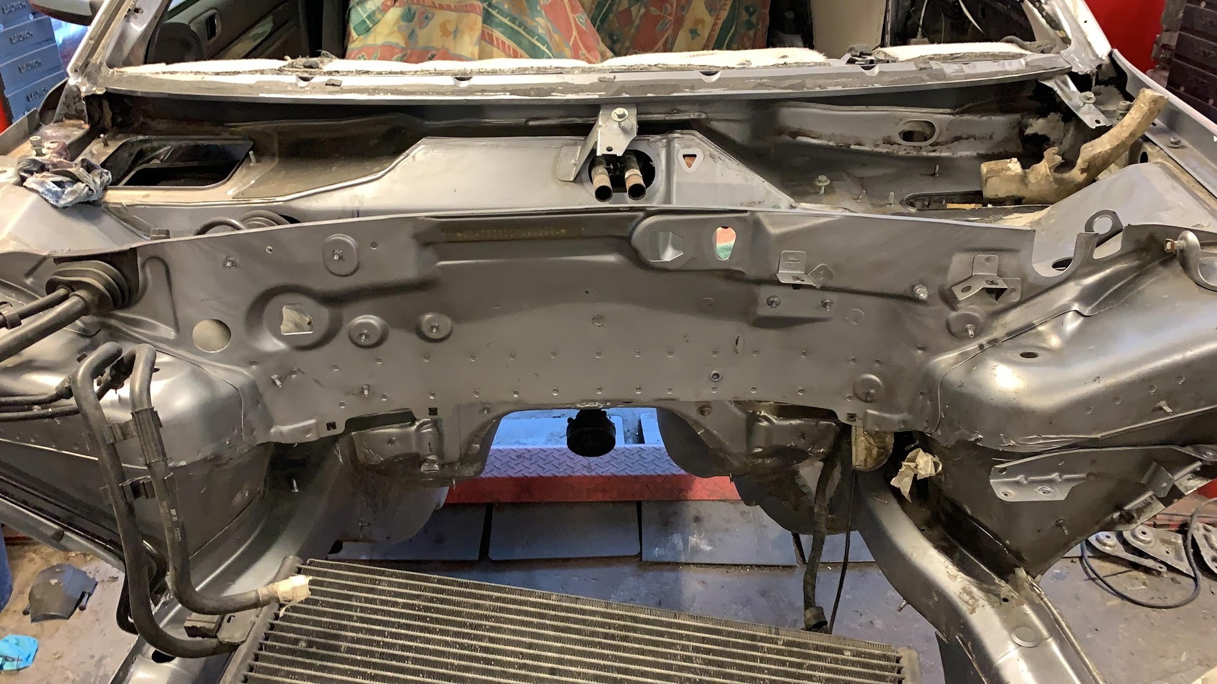

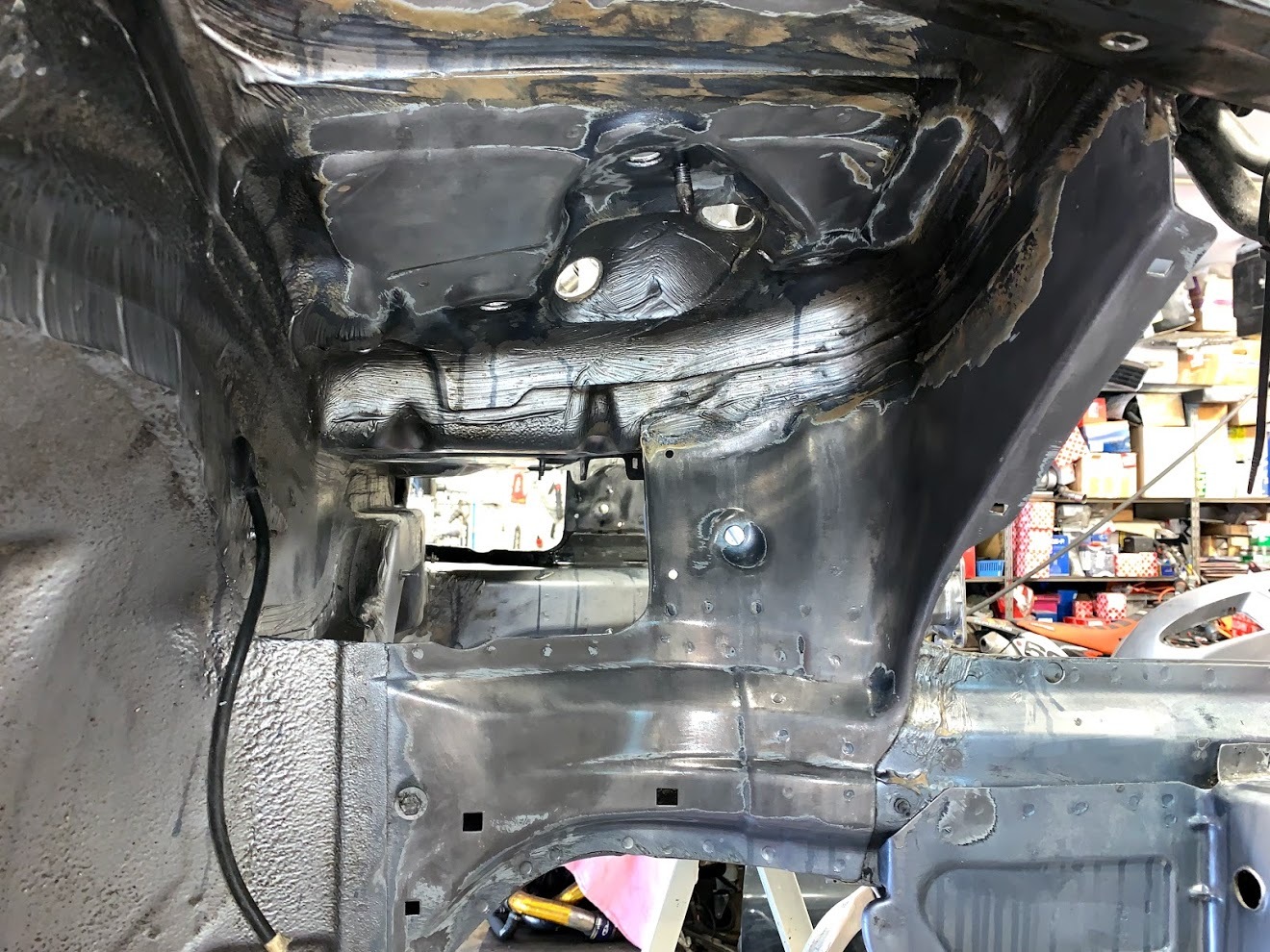

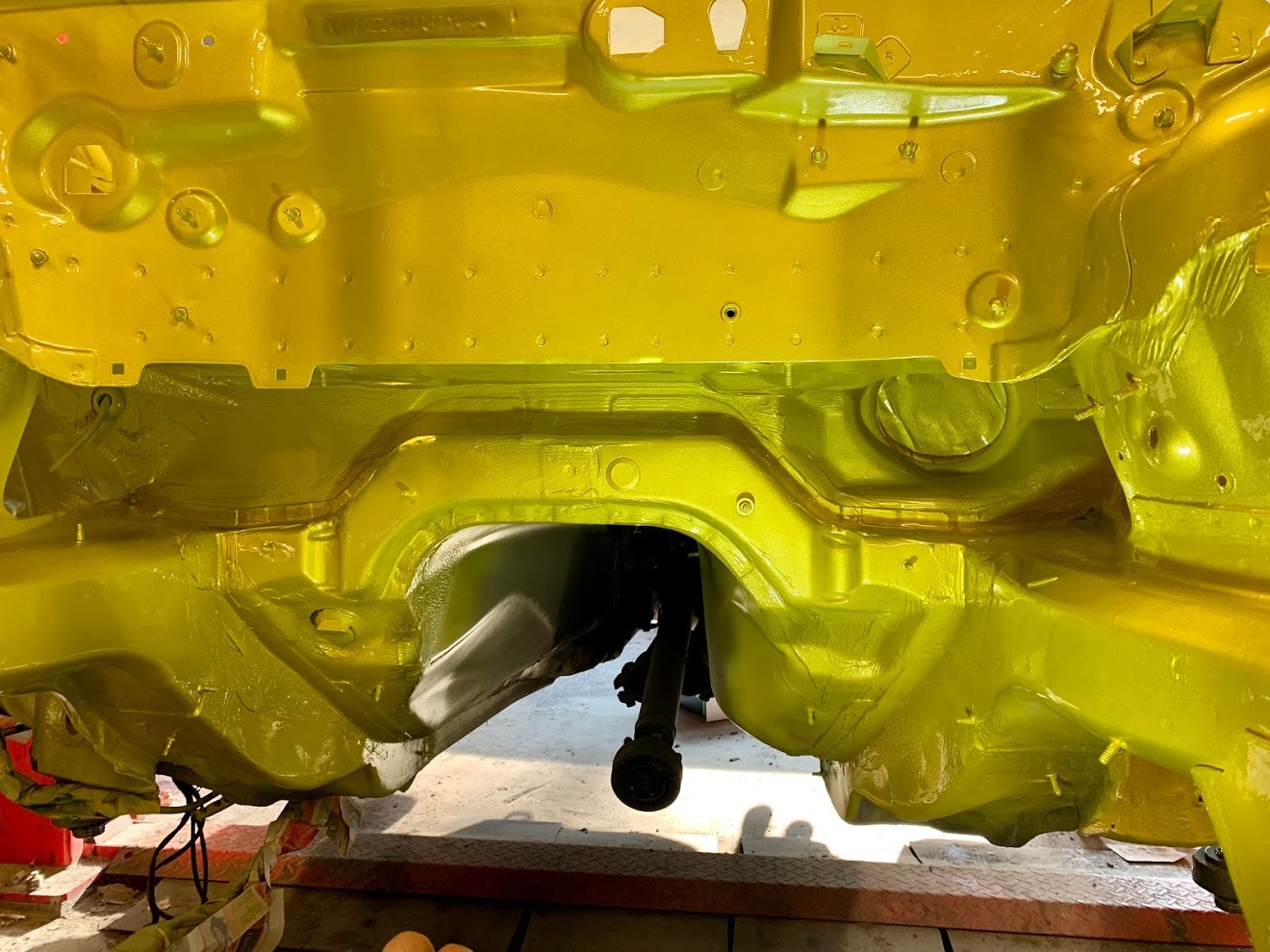

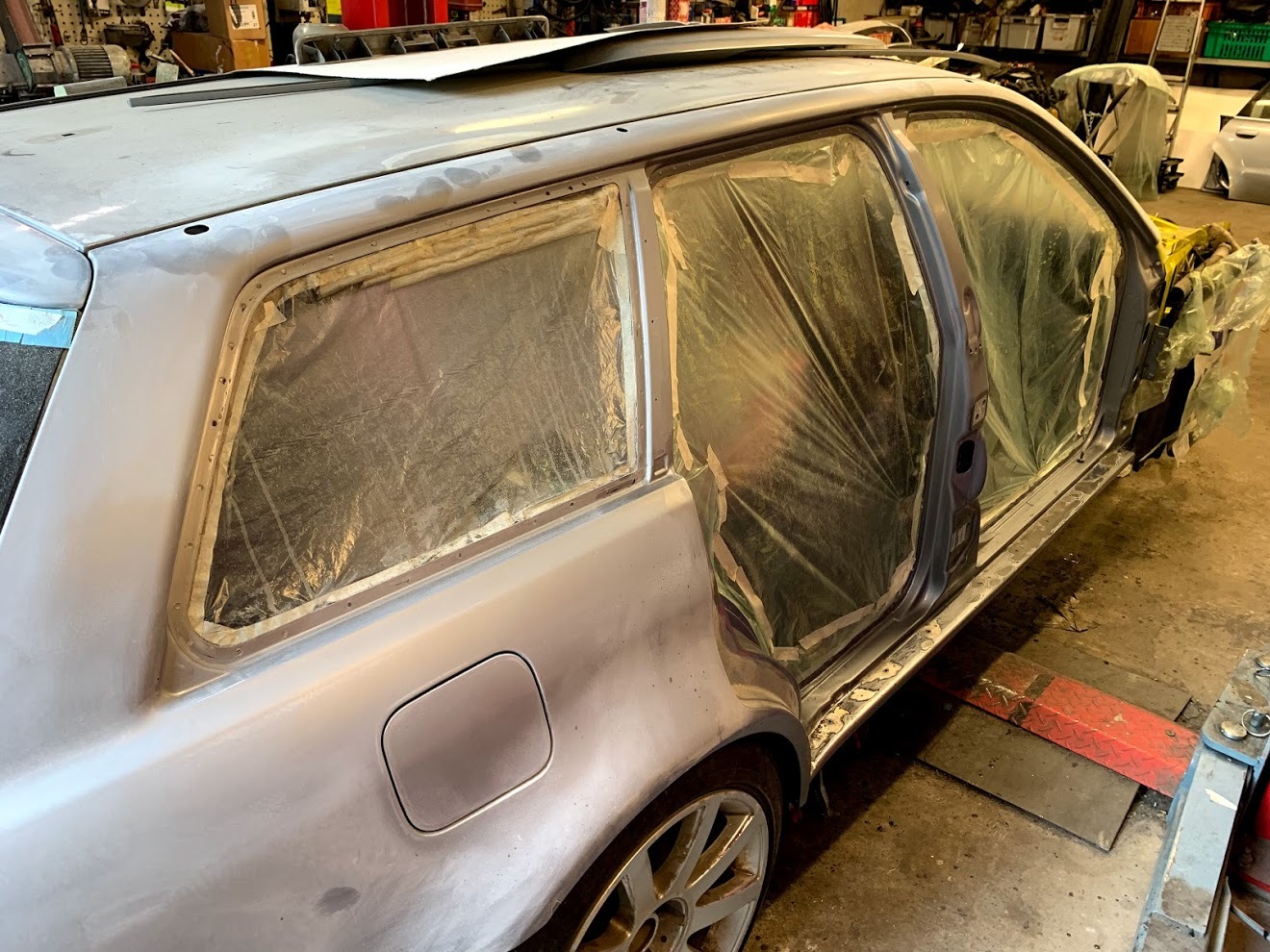

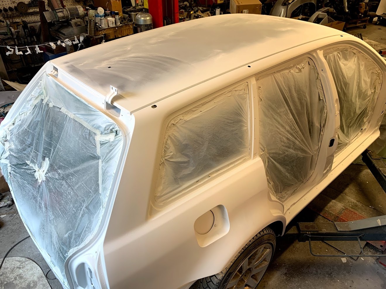

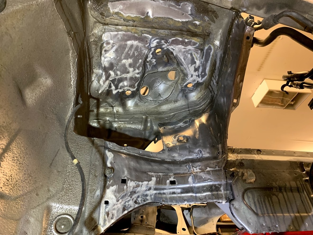

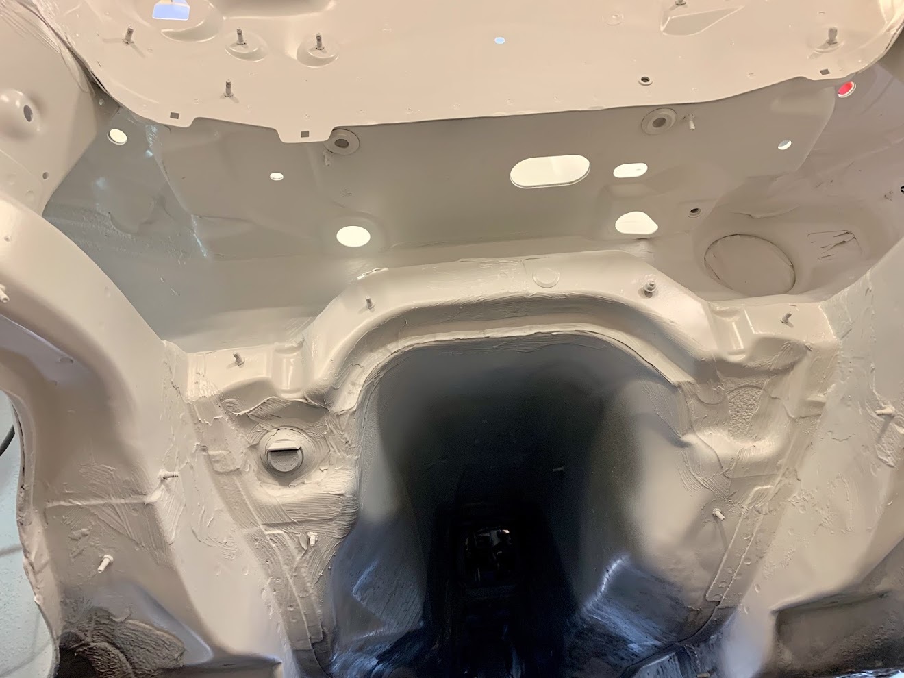

              Hioin korin täysin joka paikasta ja samalla putsasin ruosteet pois. Helmojen kiinnitysrautojen takana/välissä oli vähän ruostetta, joten otin ne raudat kokonaan irti ja hapotin fosforihapolla ruosteet pois. Tuonne ei mielellään mene kurkkimaan, mutta koska mopo oli jo kovasti lähdössä käsistä niin pitihän nekin irroittaa. Ostin Tradition shopista uudet raudat sinne, niitä kun vielä sai ja järkihintaankin. Etupyöränkoteloissa oli pistehitsien kohdat ruosteessa, joten hioin sieltä kaikki maalit pois ja hapotin pellit. Joitain osia ei enää saa uutena, joten pistin niitä happokylpyyn ja maalasin. Tuli hapoteltua ties mitä pulttia ja nippeliä siinä "aikani kuluksi"

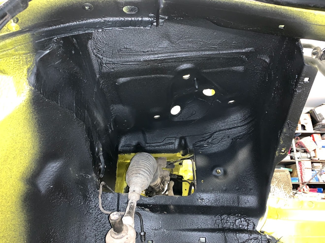

              Purin konehuoneesta kaikki muut pois paitsi ilmastoinnin osat, koska en halunnut päästää kaasuja taivaalle. Samalla sitten purin myös kojelaudan irti. Rakensin eteen "apupyörät" jotta sain apurungon pois tieltä. Etupäähän meni noin kolme litraa epoksia, luulisi riittävän. Monessa beevitosessa on jostain syystä nuo pistehitsien kohdat alkaneet ruostumaan, muualla ei ole ollenkaan ruostetta. Takalokarit sai saman käsittelyn, hiontaa, happoa ja epoksia. Sitten päälle kiveniskumassa.

                Lähtötilannetta tai kuvia tästä en ollutkaan nähnyt. Olihan tuossa isokin työmaa.
                Melkein voin tuon alustamassan ja korisaumaliiman poistamisen tuntea sieraimissa :)
                Pistehitsaukset ruostunee yleisestikkin ympäristöstä, kun lämmöntuonnista johtuen se pelti hieman kovenee ja korroosiosuoja ei siihen tartu niin hyvin, tuskin ne tehtaalla on paikkoja karhennellu hitsausten jälkeen ennen korimaalaamoa...
                  Hauskahan tätä on seurata retrospektissä, kiva kun kirjoittelet. Hieno proggis ja taas yksi ikoni pelastettu poljettavaksi eikä museokilvissä seisoteltavaksi! :P
                    Tuosta alusta jäi ottamatta kuvia, voin kertoa että ei ollut ihan pikkujuttu. Aina ei muista/jaksa kaivaa puhelinta kun kädet on sonnassa, pitäisi olla joku time-lapse kamera telineessä joka ottaisi kuvia. Ai että nyt muuten harmittaa kun ei ollut!!

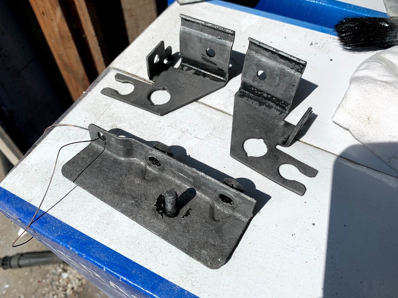

                    Nuo helmojen kiinnikeraudat on vähän ikävät koska ruoste hiipii niiden takana ja sitäpä ei sitten näe millään. Ja ne on pistehitseillä kiinni ja massat päällä joten pisteitä ei löydä helposti.

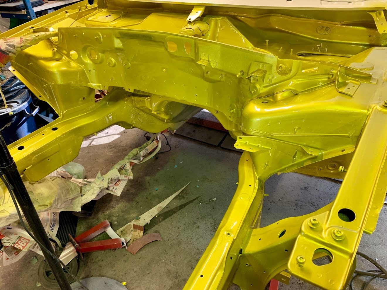

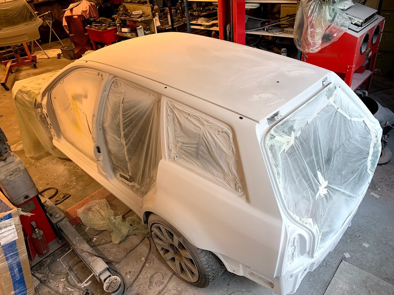

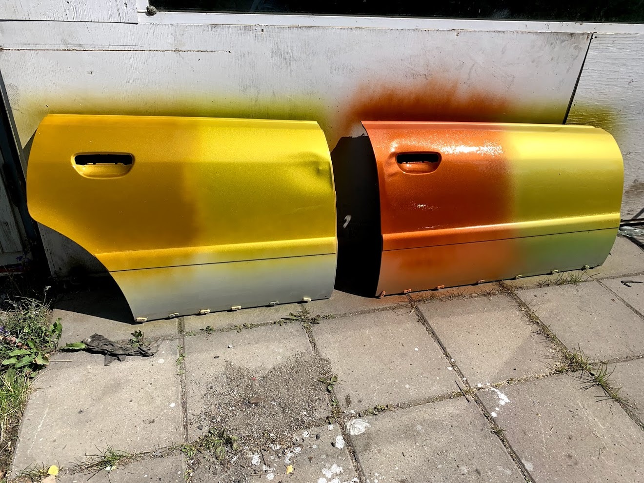

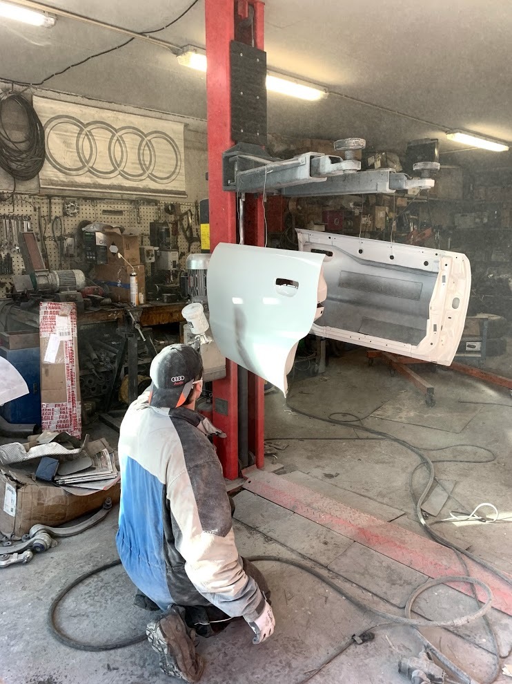

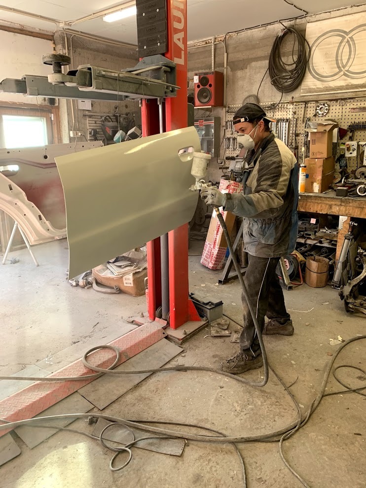

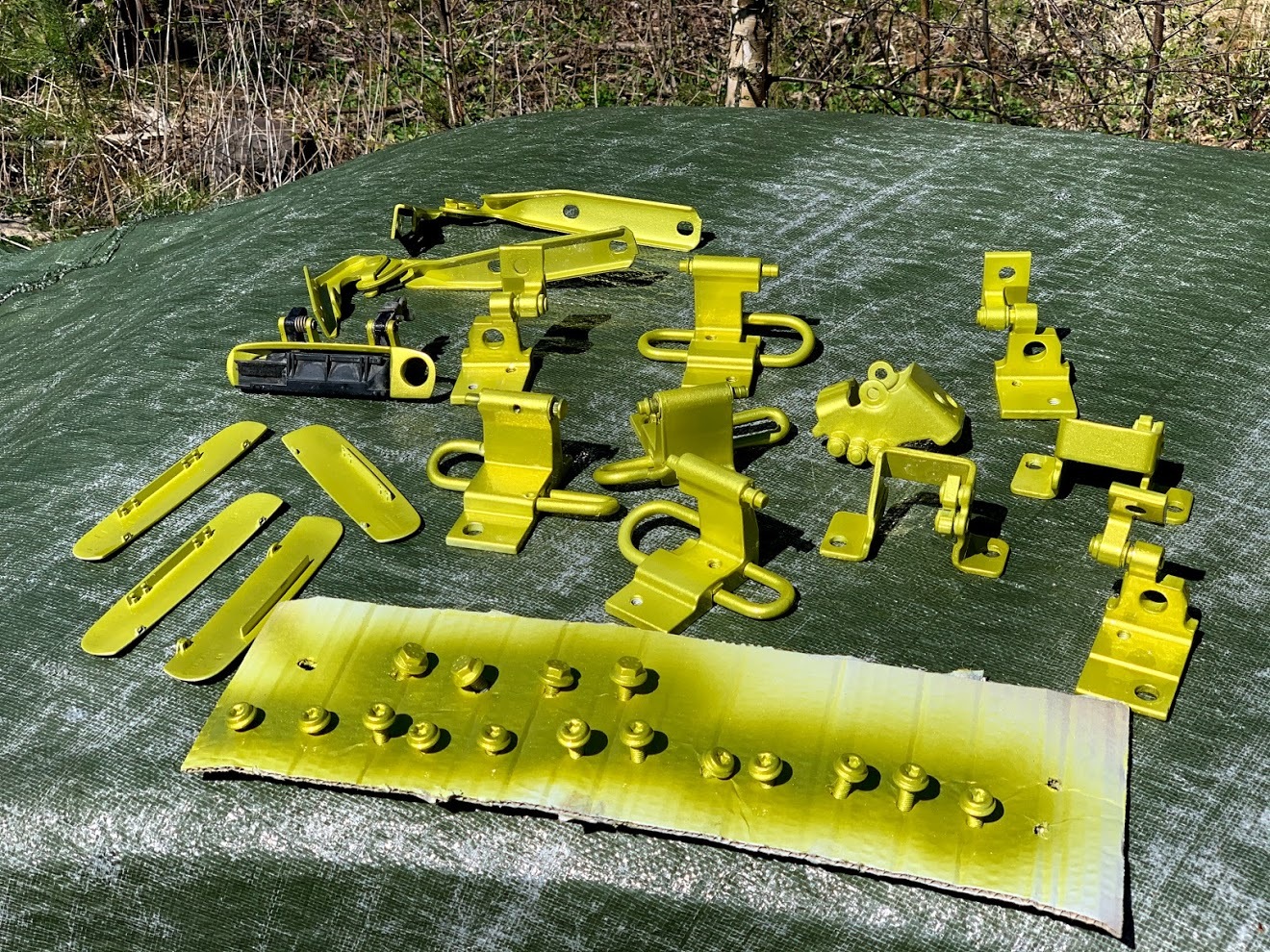

                    Värin valinta ei ollut helppo, halusin jonkin näyttävän maalin joka ei kuitenkaan olisi vaikea paikkamaalata jos jotain sattuu. Aikani eri värejä testailtua sellainen löytyikin ja maalasin konehuoneen sillä jo valmiiksi. Sekin on saakelin työlästä kun ensin pitää purkaa joka ikinen nippeli pois, puhdistaa rasvat, hioa maalit jne. Mutta onpahan tehty kunnolla! Maalasin myös raidetangon alueen yms akkukaukalon alta jonne ei kukaan tule näkemään :) Harmitti kyllä sitten suojata pyöräkotelot kiveniskumassalla koska ne näytti saakelin hyviltä. Mutta parempi suojattuna kuin ruosteessa.
                    Otin videonkin pyöräkotelosta.

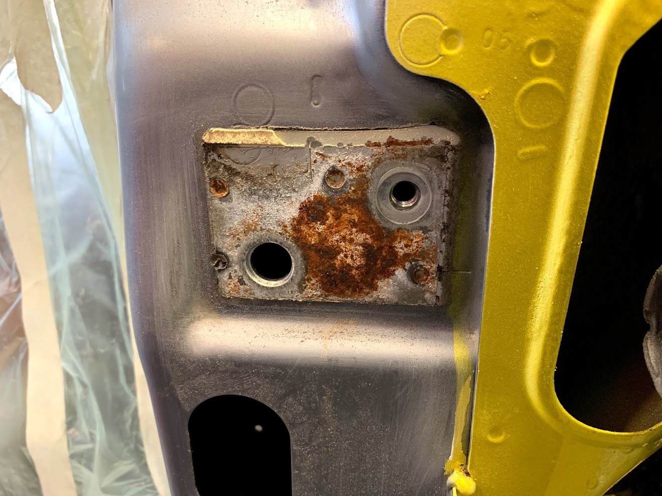

                    Ovien saranat on kiinnitetty tehtaalla ennen maalausta, ja niiden alla on melko varmasti kaikissa ruostetta. Otin ne siis irti ja purin saranat osiin että ne sai maalattua kunnolla joka puolelta. Taas hurahti päivä tai kaksi.

                                  Korin kanssa menikin rattoisasti aikaa kun kävin joka nurkan läpi. Kattokourujen maali oli alkanut kuplimaan, niin hioin ne puhtaaksi, hapotin ja maalasin epoksilla. Huomaan nyt että monta vaihetta on jäänyt kuvaamatta, mutta aina vaan ei jaksa ja muista. Otin siis kaikki lasit, listat yms irti niin ettei mikään paikka jää maalaamatta.

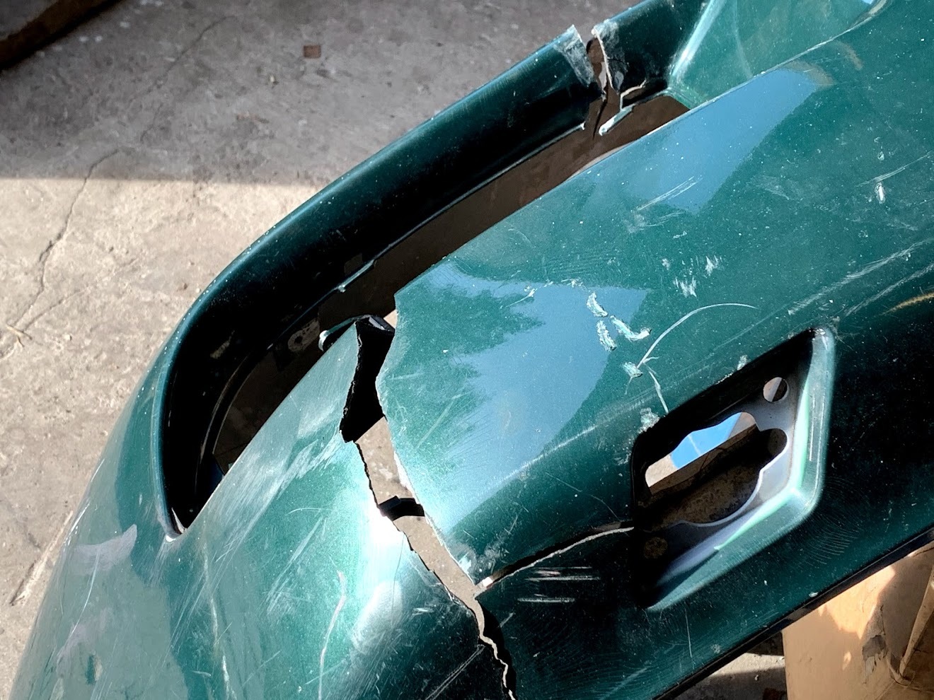

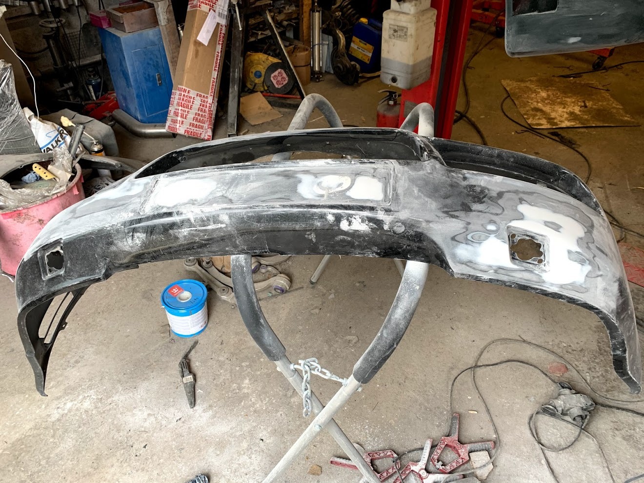

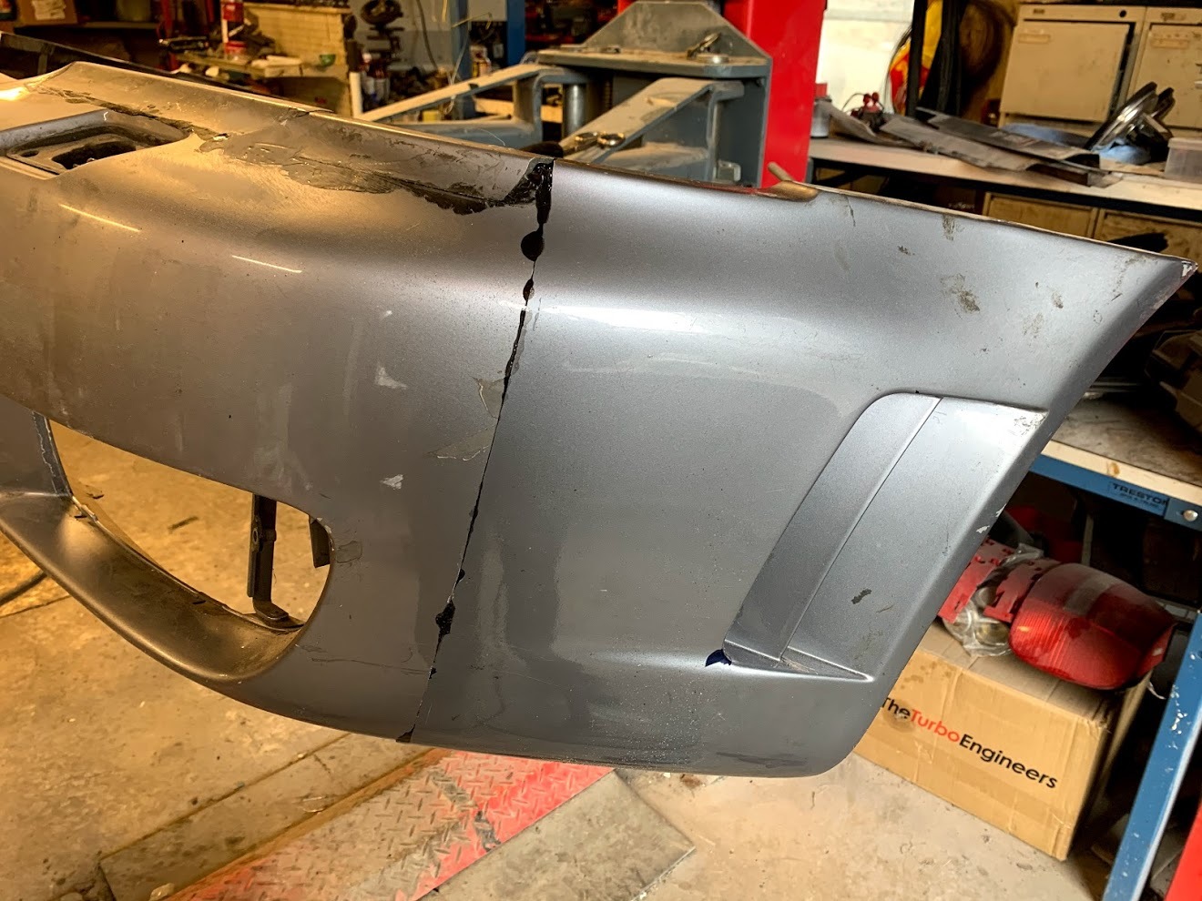

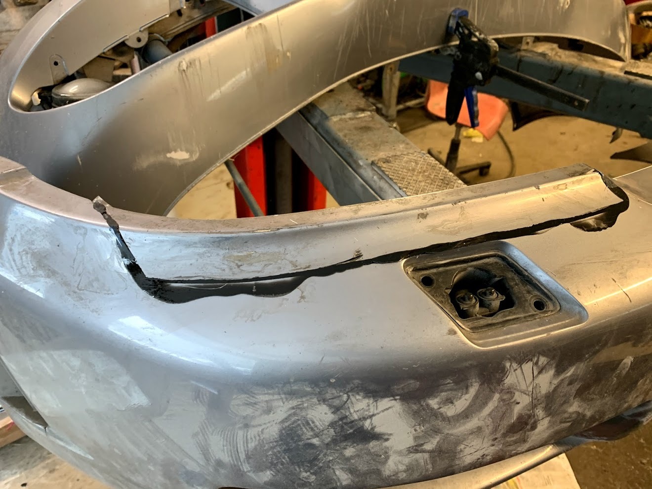

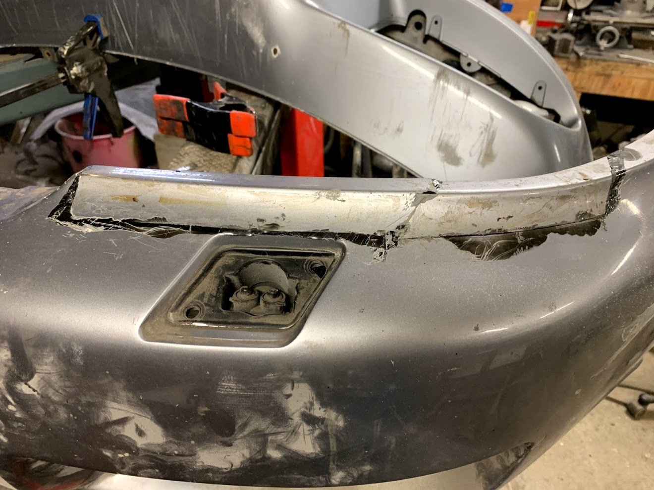

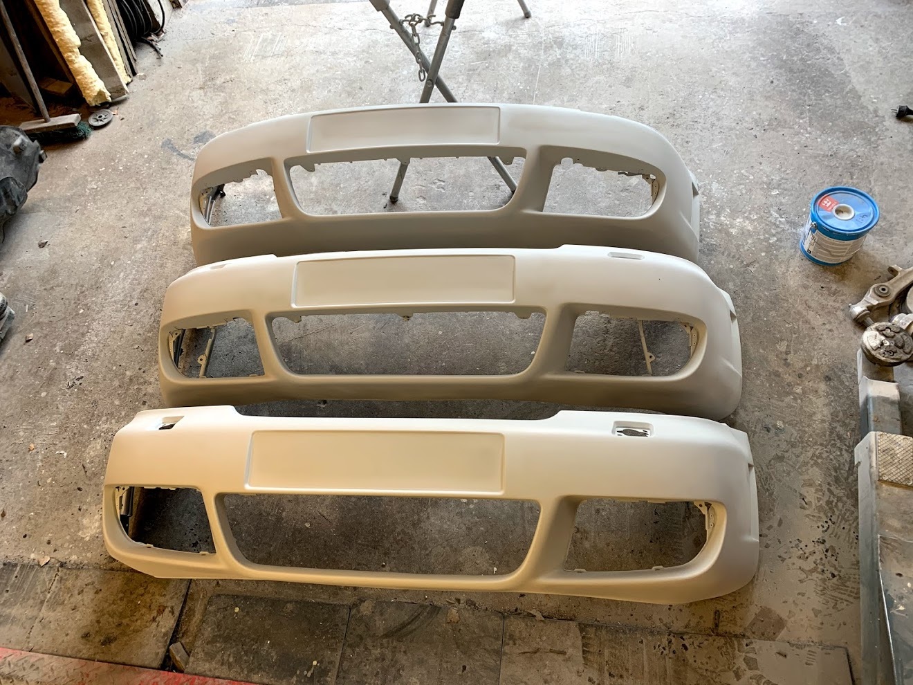

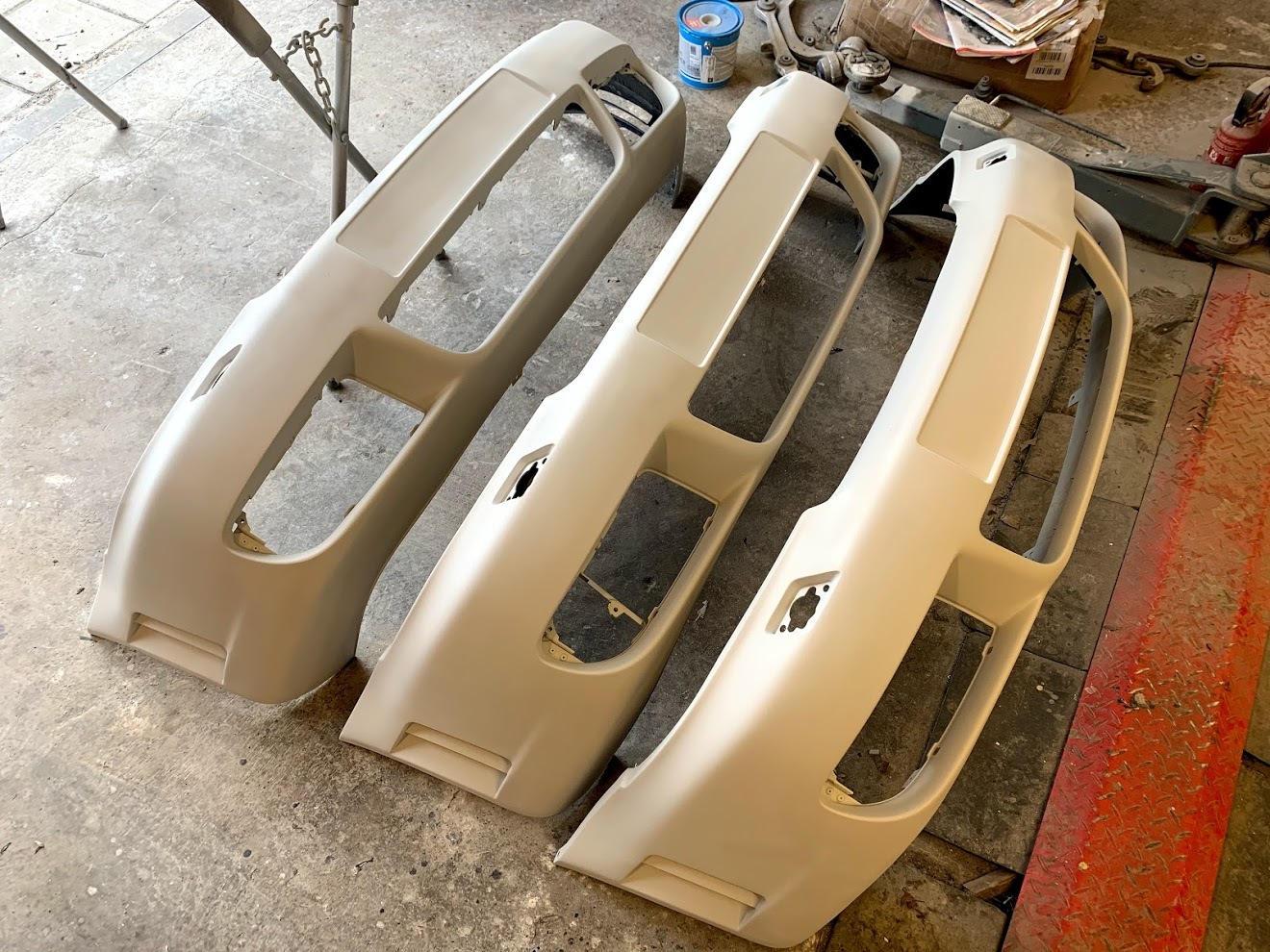

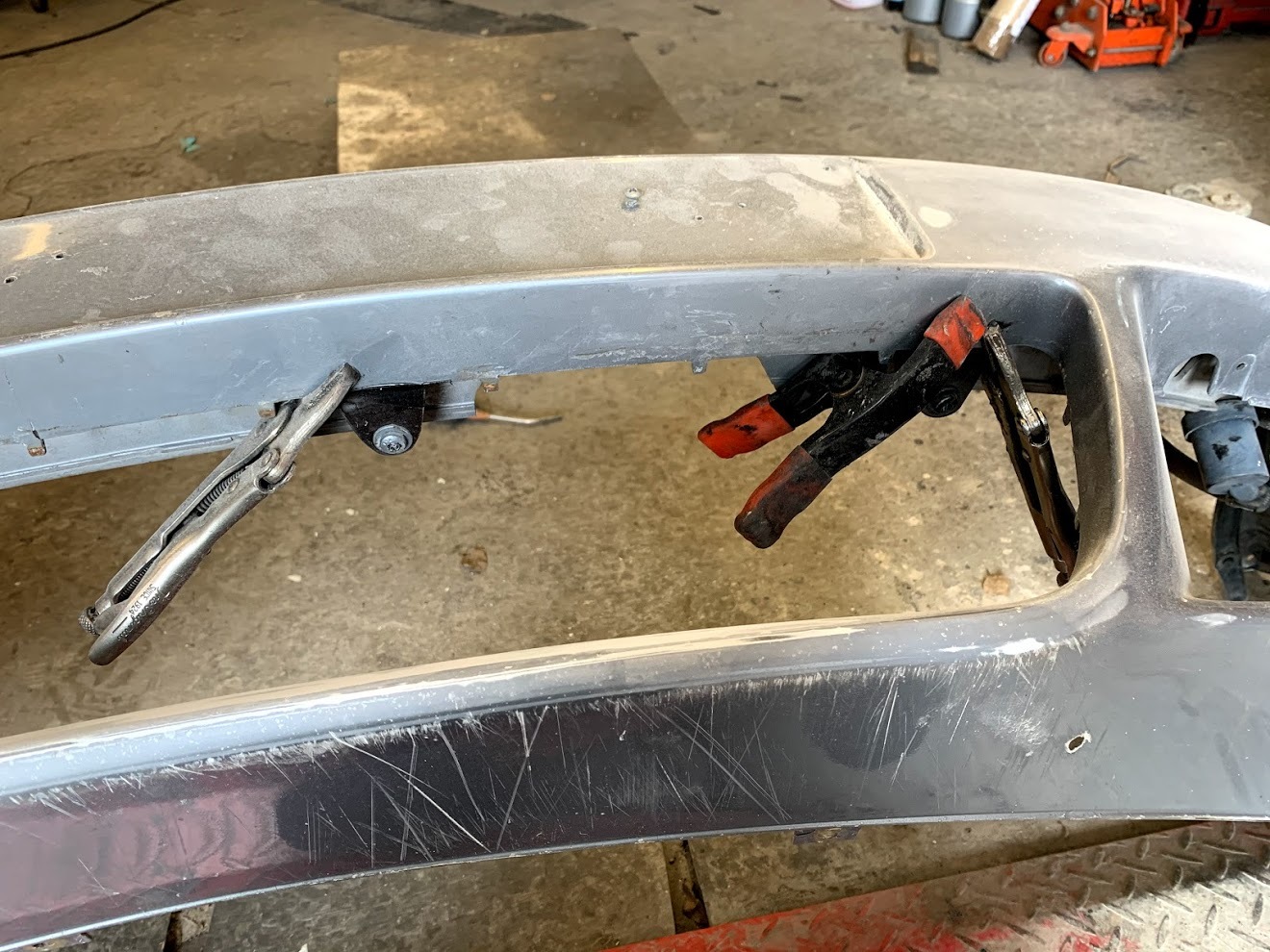

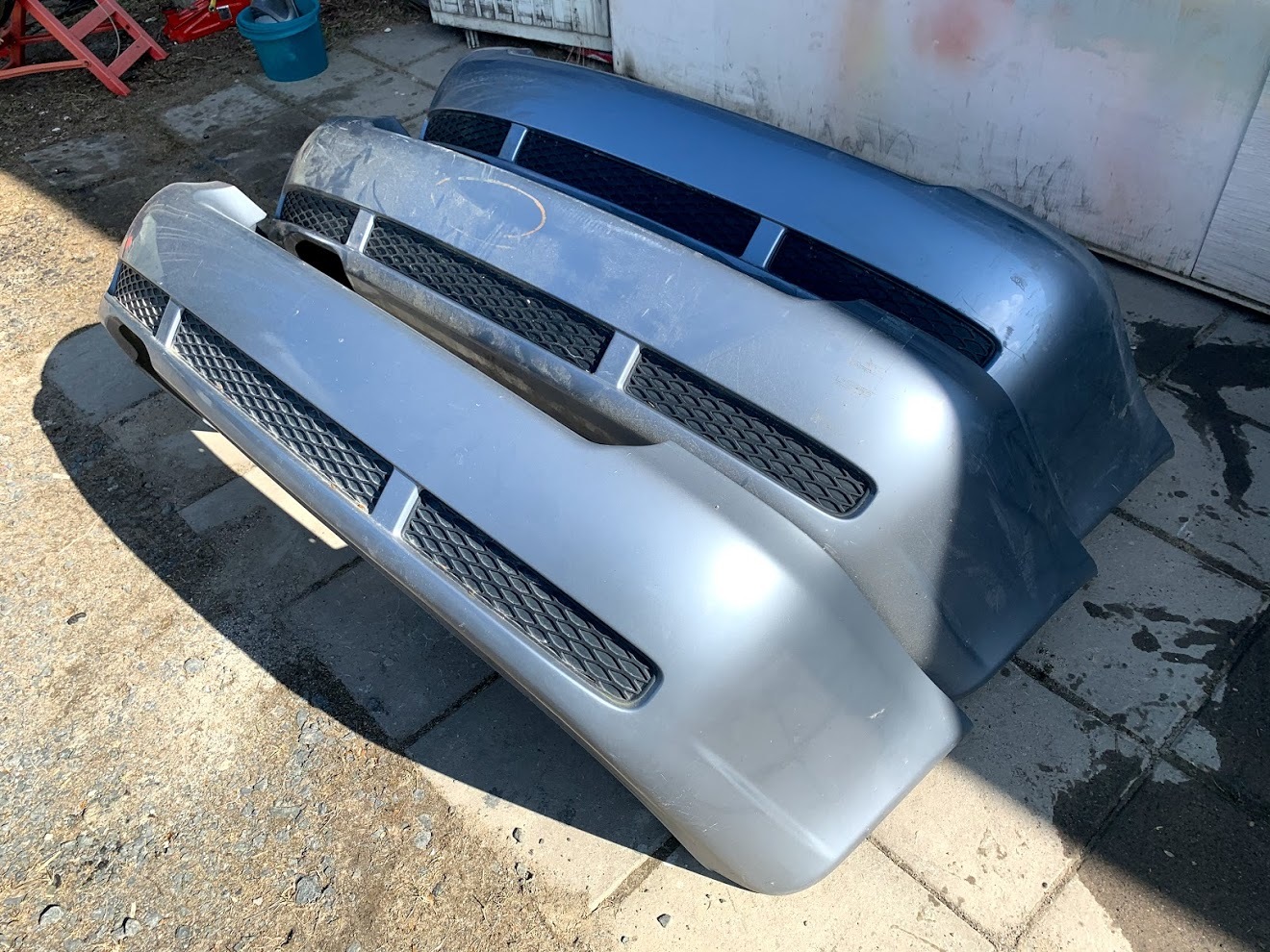

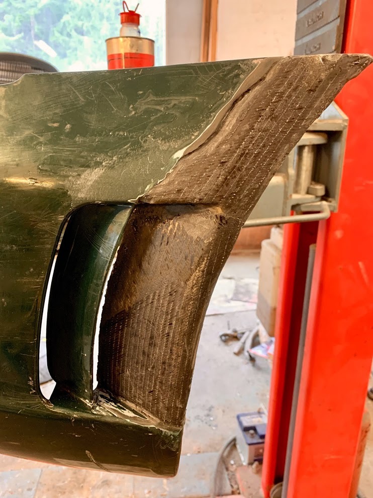

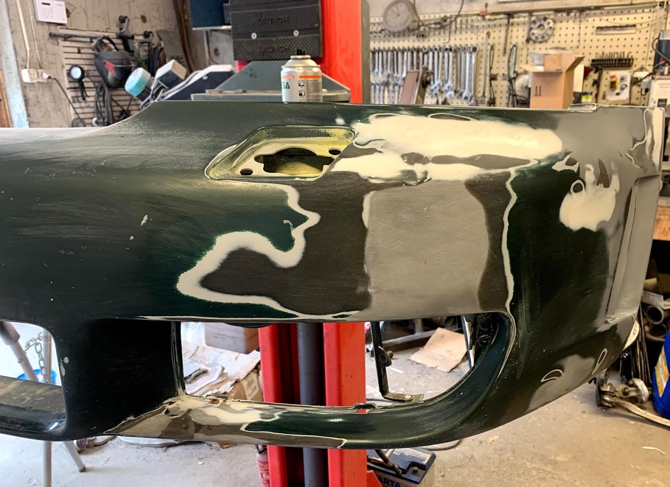

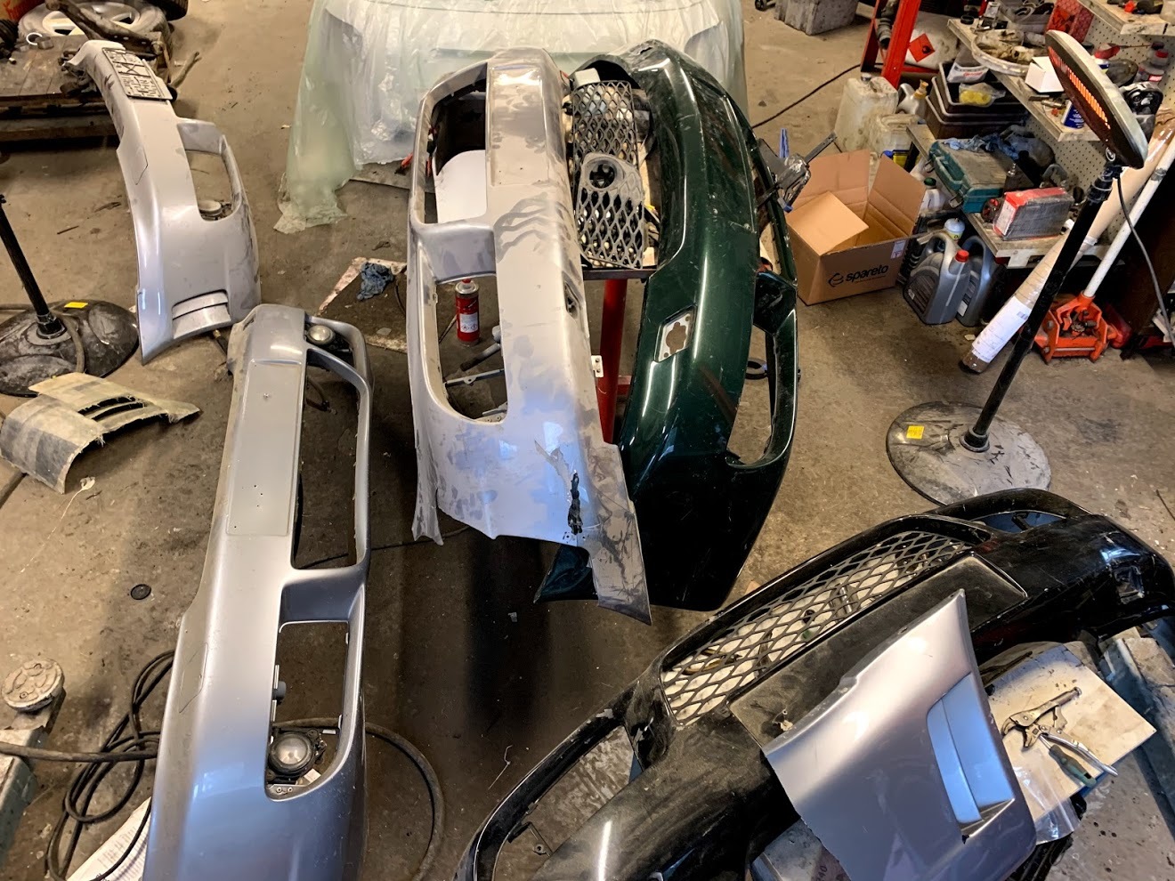

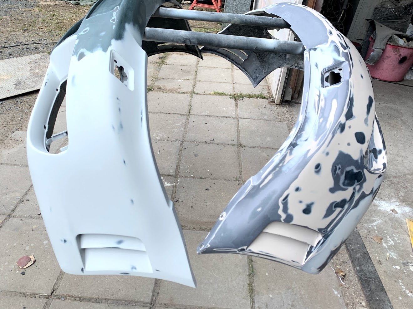

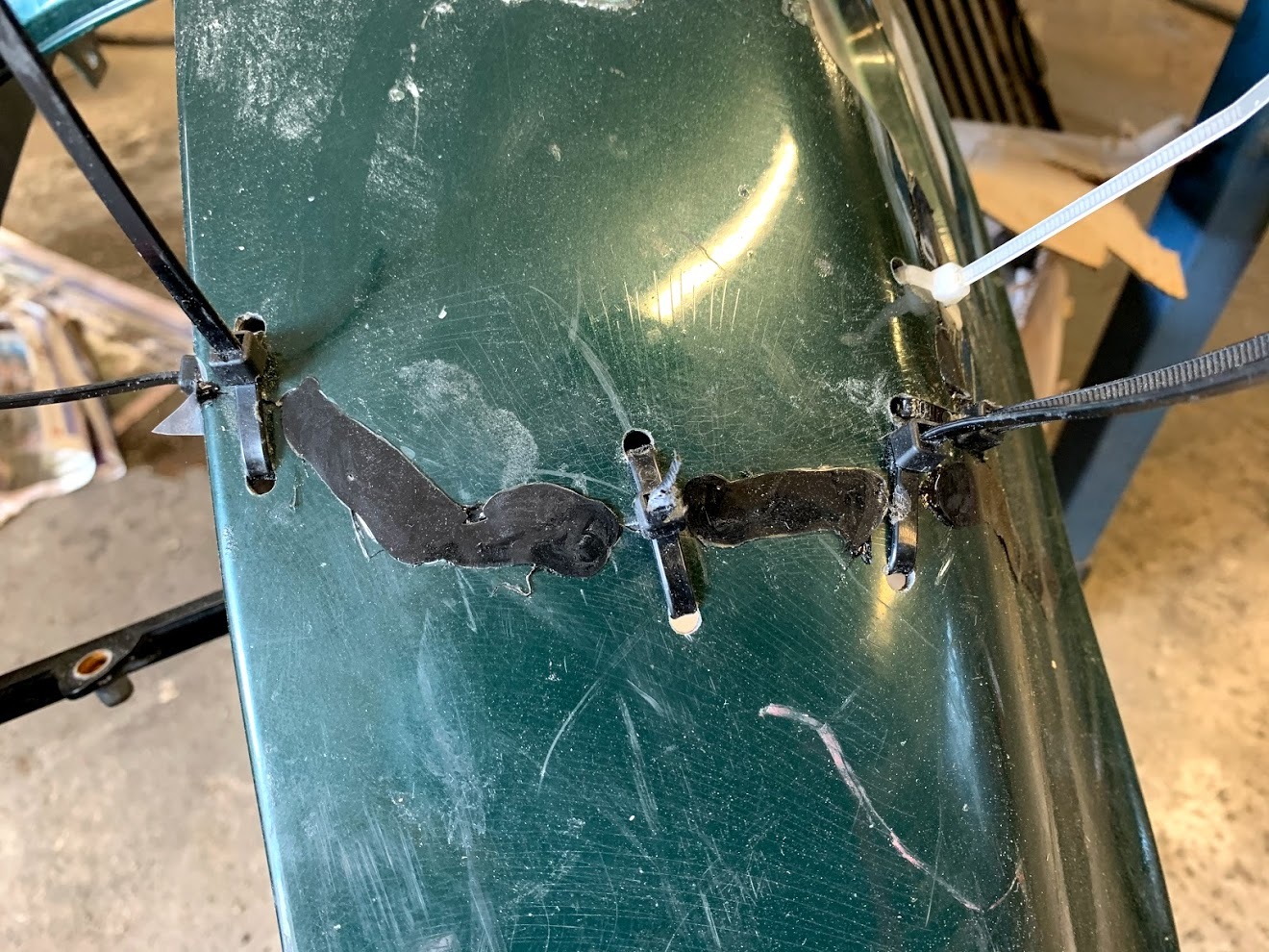

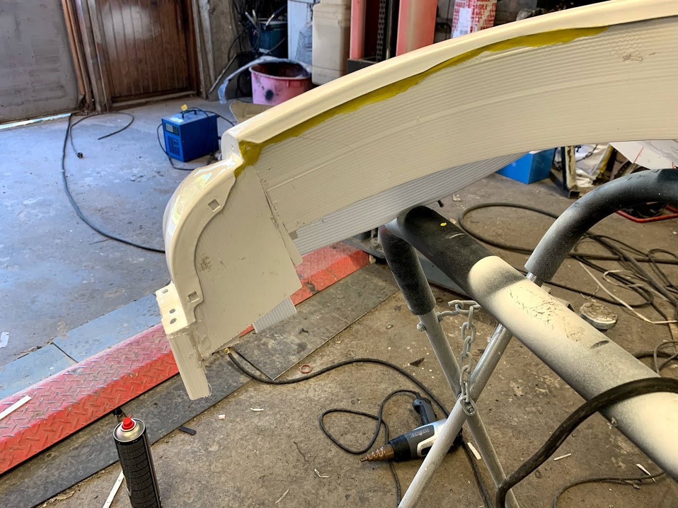

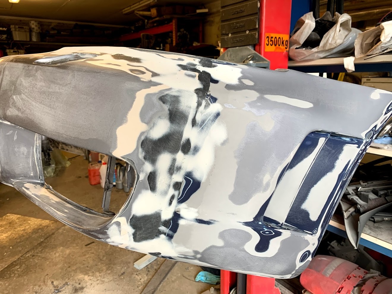

                                  Seuraavaksi aloin korjaamaan etupuskureita, niitä on kertynyt kuusi joista muutamassa oli aika paljon sanomista. Vanhin on odottanut noin 10 vuotta korjausta :) Kahdesta puuttui pala päädystä, toiseen löytyi hyllystä puuttuva osa, toiseen se piti tehdä hiilikuidusta joten ensin piti tehdä muotti. Tein myös pari muuta muottia koska niillä sain liimattua toisen puskurin osat helposti oikeaan asentoon. Lisäksi liimasin yhteen puskuriin takaisin palaset jotka leikkasin kauan sitten irti, kun yritin laittaa S6 päiväajovalot niihin kohtiin. No, nepä eivät mahtuneetkaan.
                                  Joku pyytää jenkeissä ehjästä puskurista 3250$, eikä nämä saksassakaan ole halpoja saati helppoja löytää joten ne kannattaa korjata. Ja onpahan varaosia. Tein kolme puskuria maalausvalmiiksi, kolme muuta saa olla rauhassa.

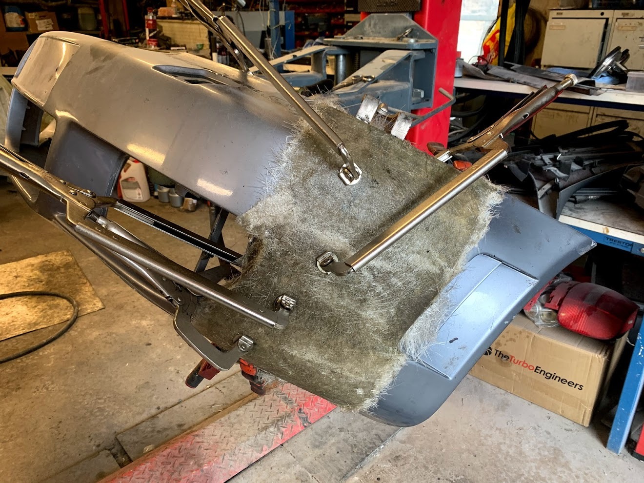

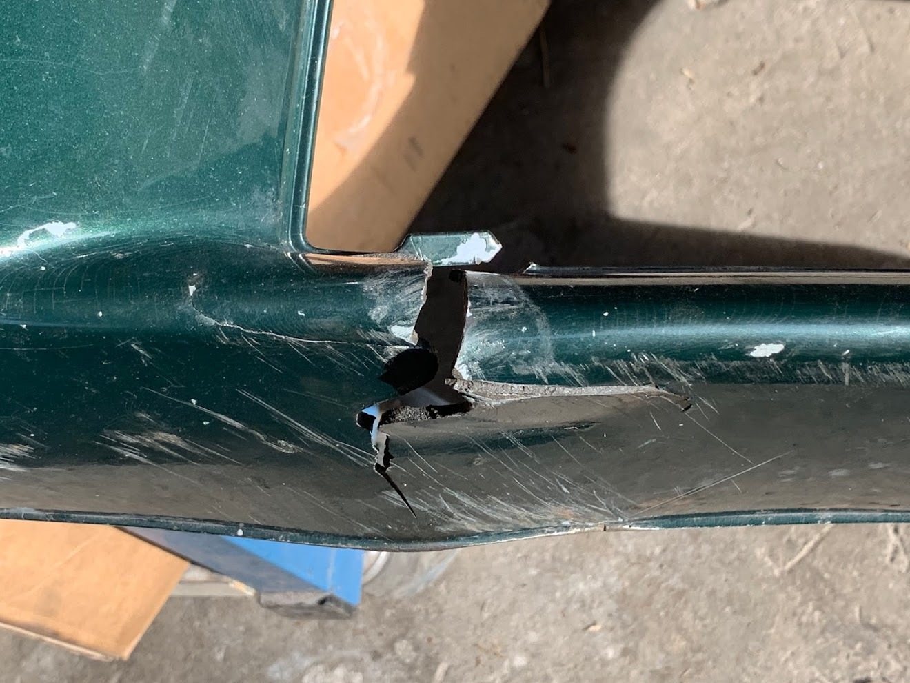

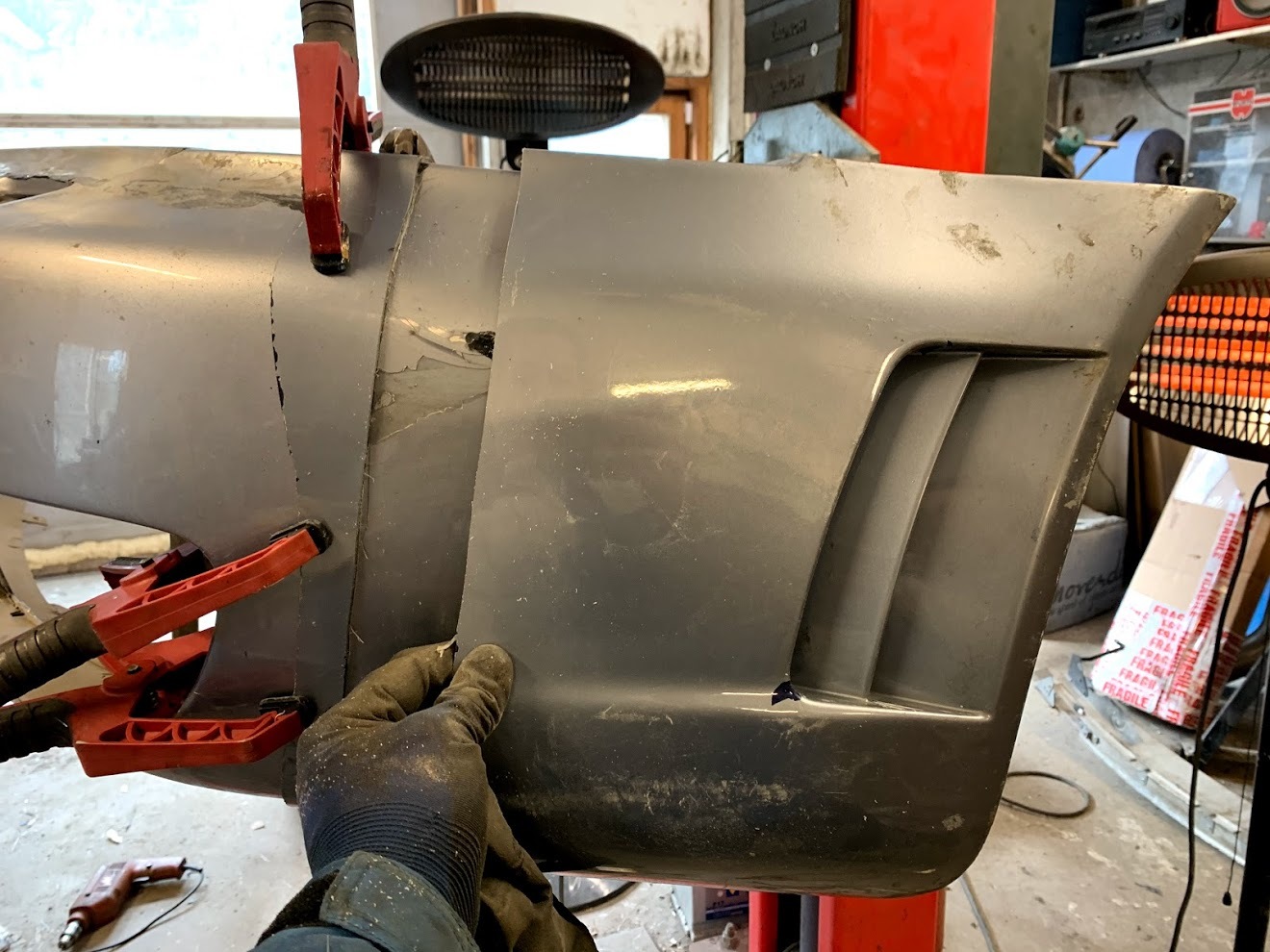

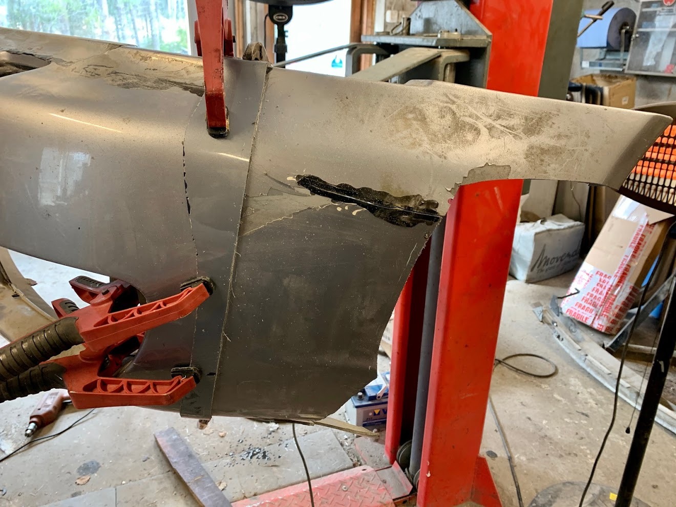

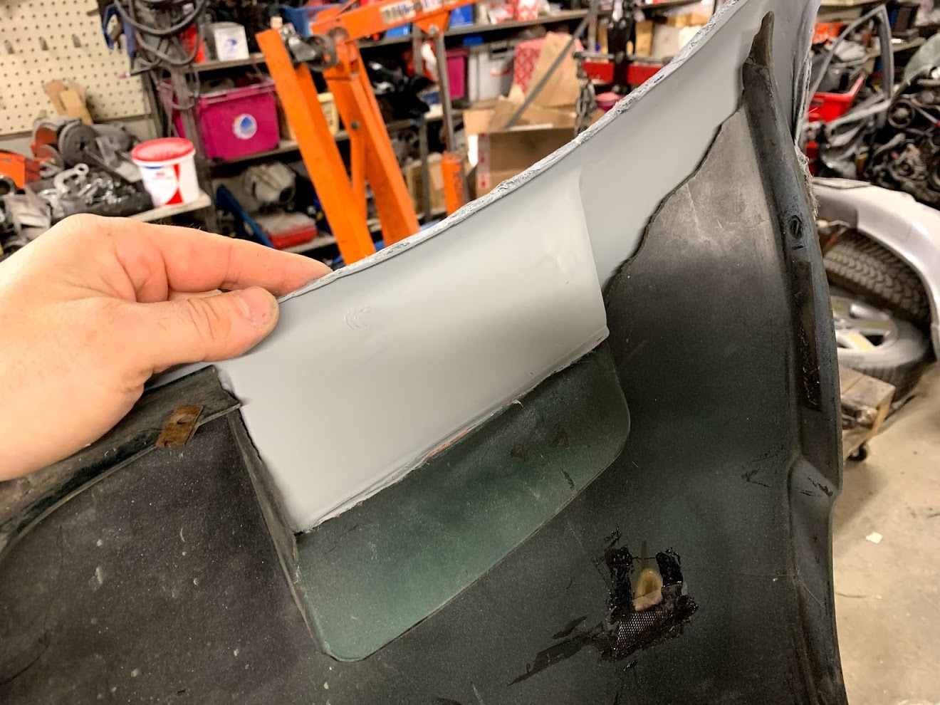

                                    Tämä puskuri oli saanut ihan kunnolla kipeää. Mutta kyllä siitäkin vielä ehjän sai parsittua, aikaa tosin paloi sen(kin) kanssa. Haluaisin korjata nuo kaikki rikkinäiset kerralla koska ne oli odottaneet kauan ja aina silloin tällöin koputtelivat alitajunnassa :)

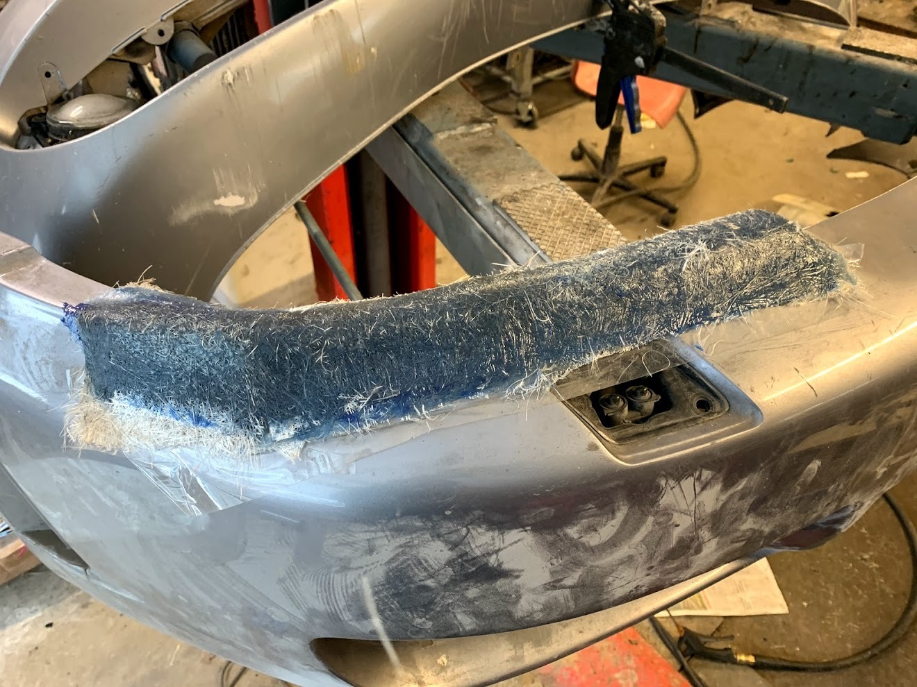

                                    Vihreää puskuria varten tein kuidusta muotin että sain tehtyä hiilikuidusta puuttuvan palan. Ja harmaata puskuria varten tein toisenlaisen muotin jolla sain kohdistettua uuden palan tarkasti oikeaan kohtaan. Satuin kerran ostamaan eBaysta RS4 puskurin päädyt, siitä on aikaa yli 10 vuotta ja nyt yksi niistä tuli tarpeeseen! :)
                                      Käytin vielä hiilikuitua muoviliimaa ja alumiiniverkkoa vahvikkeina tarpeen mukaan. Noiden pitäisi kestää. Tuo RS4 muovi on siitä ärsyttävää ettei sitä voi sulattaa. Muovin tyyppi on PUR-RIM17%
                                        Ärsyttävä tuo kymmenen kuvan rajoitus. Puskureista oli katkennut korvakkeita jotka piti rakentaa uudelleen. Samoin puuttui myös muovisia holkkeja jotka tein sorvissa.

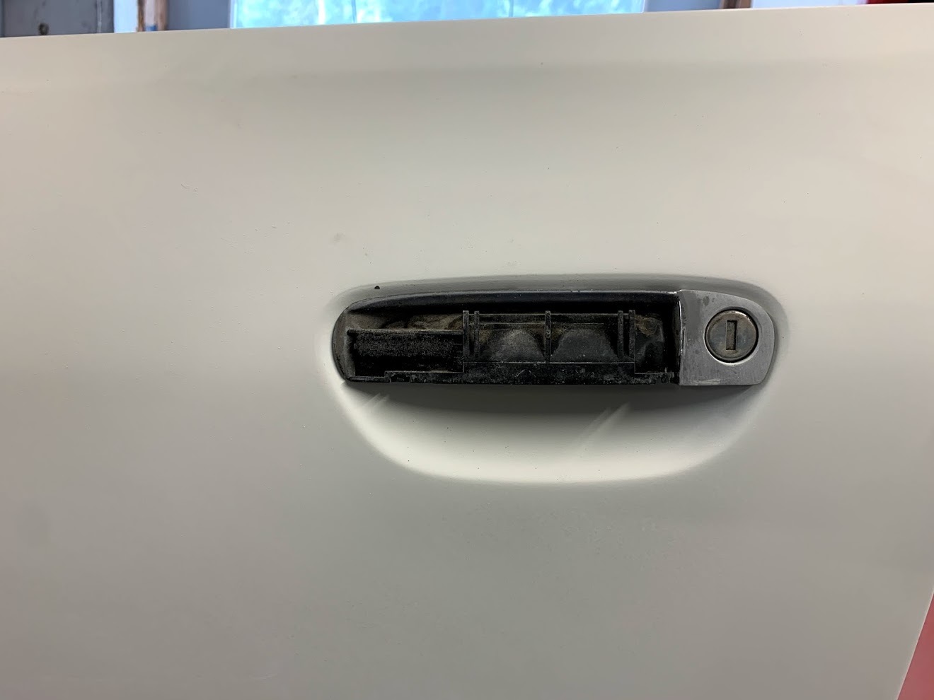

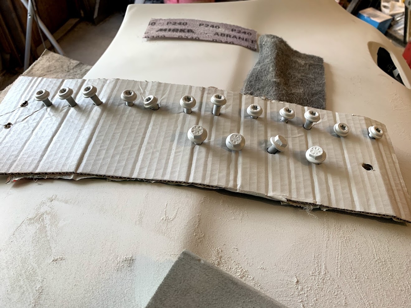

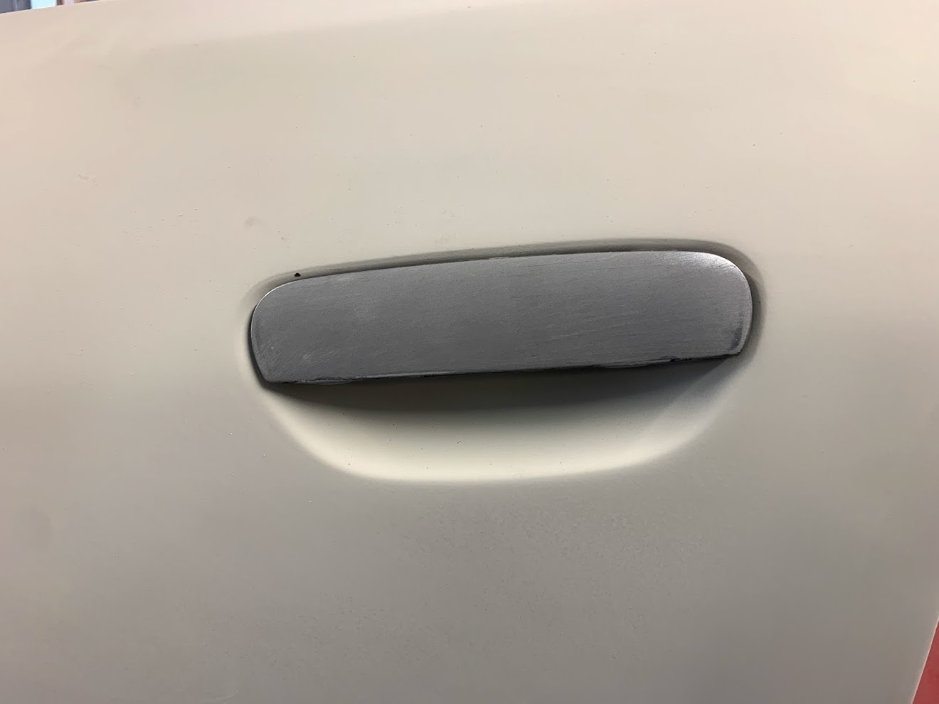

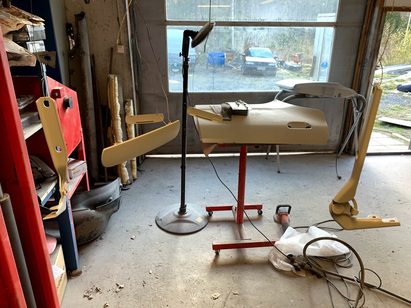

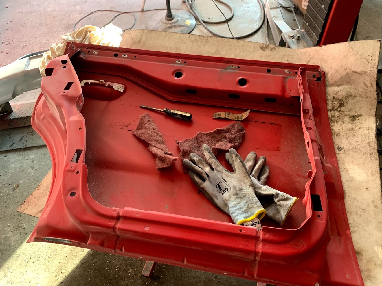

                                              Ovenkahvoja hinkatessa ja modatessa meni koko päivä. Halusin laittaa kuskinoveen pitkän ovenkahvan niin kuin muissakin ovissa. Siinä on normaalisti lyhyempi koska siinä on lukkopesä. Laitoin jo takakontin lukkopesän reiän umpeen, joten en halunnut hävittää viimeistäkin lukkoa joten piti keksiä jotain. Hioin kahvan runkoa matalammaksi lukkopesän ympäriltä niin että sen päälle sopi pitkä kahva. Vahvistin runkoa alapuolelta kemiallisella metallilla. Lisäksi kahvan pinnan toinen kiinnityslenkki on eri kohdassa lyhyessä ja pitkässä, joten keksin tehdä nekin kemiallisesta metallista. Ne on muutenkin sellaisia että hapettuvat ja ne alkaa heilumaan koska kiinnityslenkki katoaa.
                                              Mittailin että lukon saa tarvittaessa auki avaimella jossa ei ole päätä. Jos ei kuitenkaan, niin sitten kahvan pinta pitää irroittaa, se onnistuu ulkopuolelta. Lukkopesät poistamalla/piilottamalla sain pari pikku detailia joilla autosta tulee siistimpi. Sitä ei välttämättä edes huomaa jos ei tajua katsoa.
                                              Ovia hinkatessakin kului tovi jos toinenkin kun sisäpuolella on monta mutkaa ja poteroa jotka piti hioa käsin. Tuskastuttavaa hommaa, mutta oli vaan pakko tehdä. Eikä naurata koska tiedän että sama homma on vielä edessä toisenkin kerran.

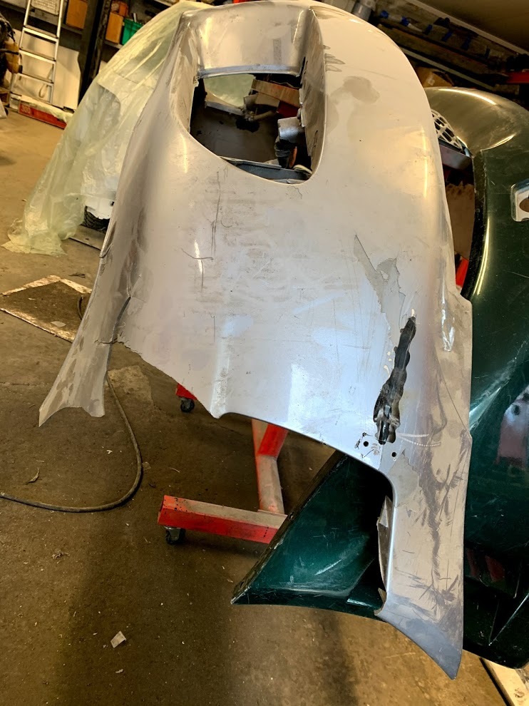

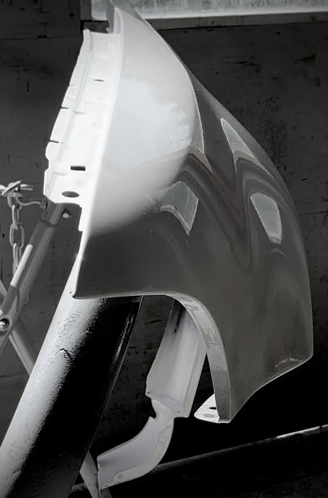

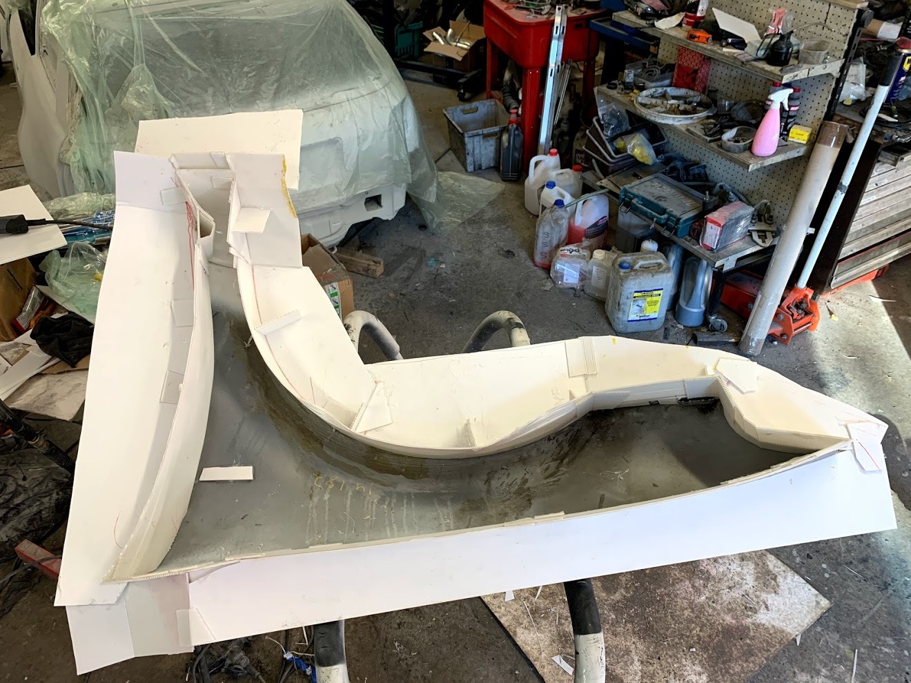

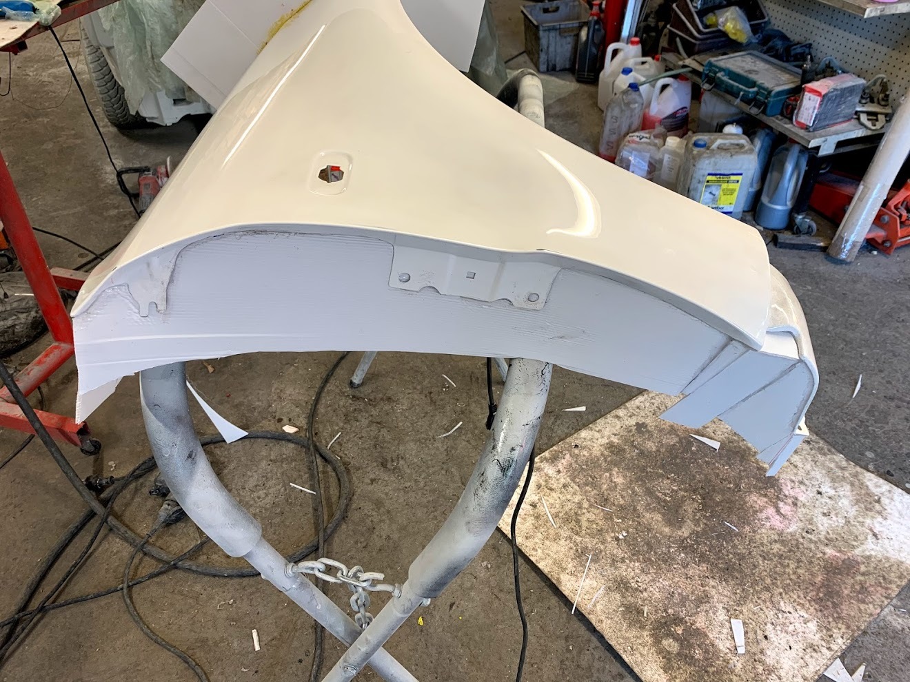

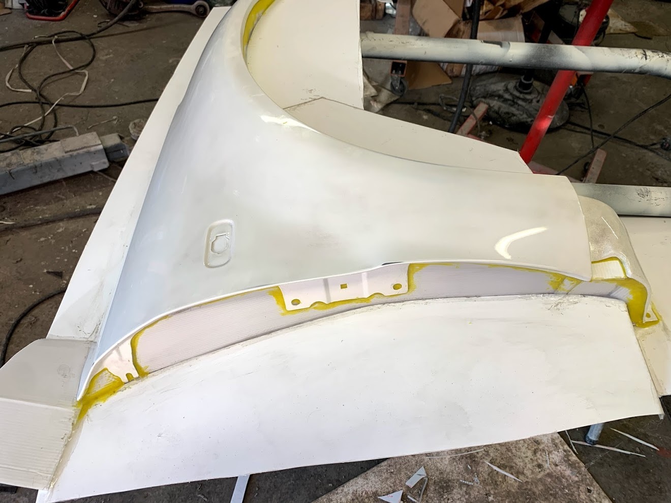

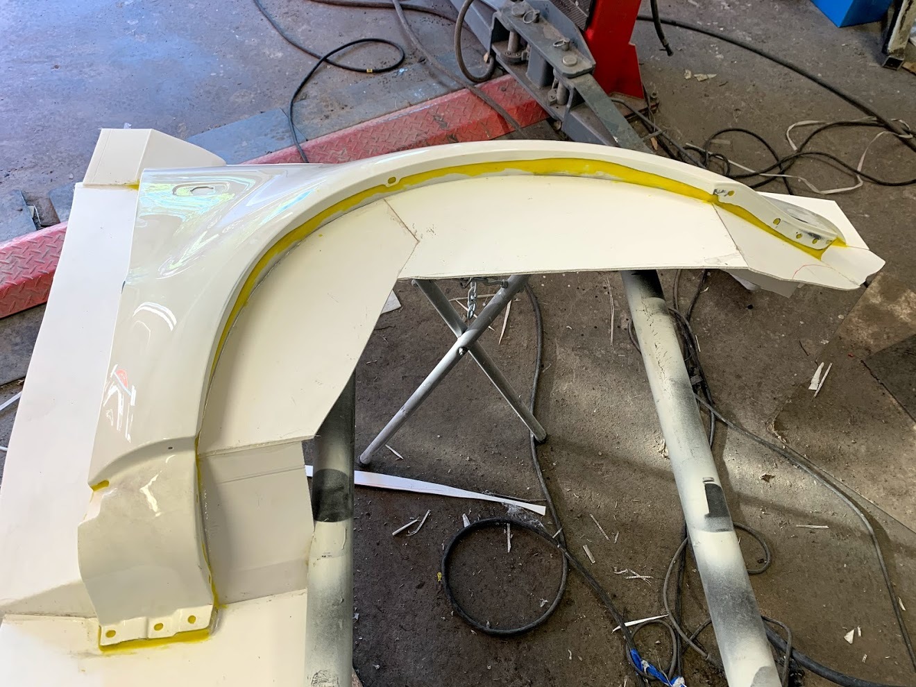

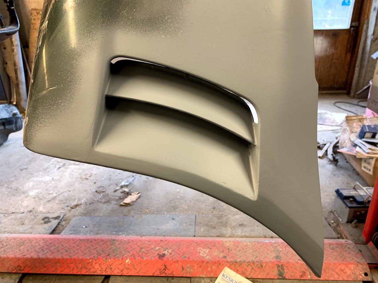

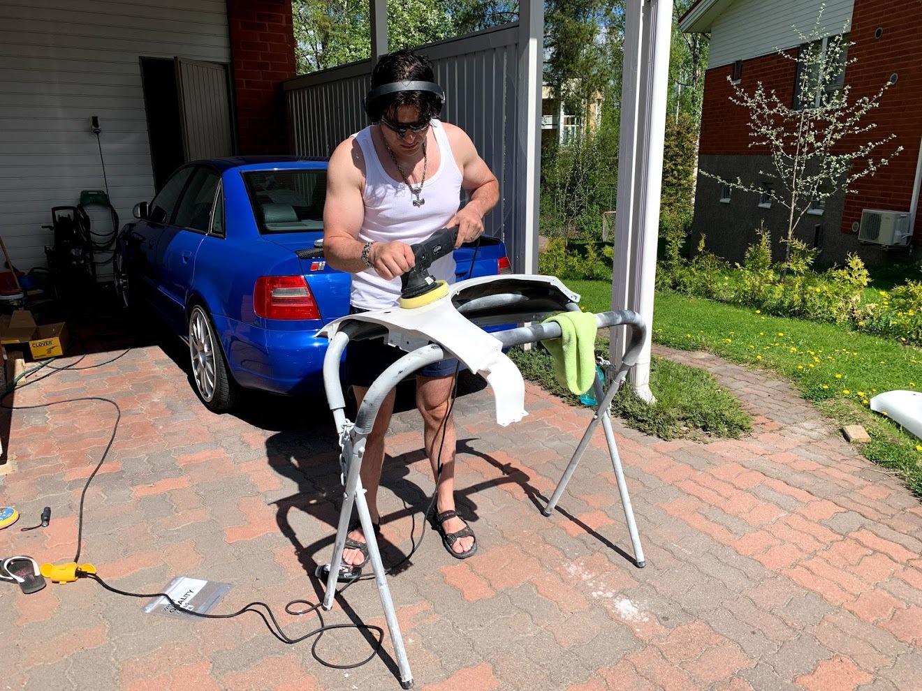

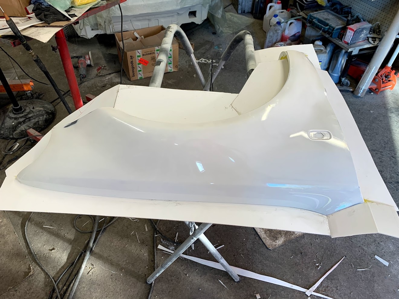

                                                        Etulokarit tein kuidusta vaikka minulla on pari settiä alkuperäisiä. En vaan raaski käyttää niitä, ja hiilikuituiset ei ruostu. :) Minulla on vanhat muotit, mutta tein uudet koska ne vanhat on vähän huonot.
                                                        Lisäksi Risan osien hinnat on nykyään älyttömiä ja niitä on hankala saada niin on hyvä olla muotit valmiina jos tulee tarvetta. Uusia osia ei oikein enää saa mistään. Esim kynnyslistoista pyydetään 1200€, jenkeissä joku pyysi uusista 2000$.
                                                        Seuraavaksi aloin siis tekemään etulokareiden muotteja. Aivan hirveä homma. Lokareiden pohjatöissä ja maalauksessa meni varmaan pari iltaa, sitten kiillotuksessa pari iltaa ja yhden lokarin muotin teossa oli mennyt 10 tuntia ja vasta muotin reunat tehtynä. Muotista piti tehdä neliosainen muotti että lokarin saa ilman väkivaltaa irti muotista. Vaikka tiedän kokemuksesta että sen saa yksiosaisestakin muotista irti, tosin se ei ole helppoa ja osaan saattaa tulla vaurioita. Muottien teossa meni kokonaisuudessaan ehkä 80-90 tuntia. "Hivenen" enemmän kuin aluksi arvelin. Tein muoteista noin 10 mm paksut, että pysyvät muodossaan ja kestävät varmasti.
                                                        Muotteihin piti tehdä laipat, jonka takia lokariin piti tehdä muovista reunat. Niitä tehdessä sai raapia päätä ja opetella hyvä tekniikka. Lisäksi pitää ottaa huomioon että päästöt on oikeaan suuntaan, että osan saa purettua irti muotista. Ekan lokarin kanssa menikin reilusti enemmän aikaa kuin toisen.
