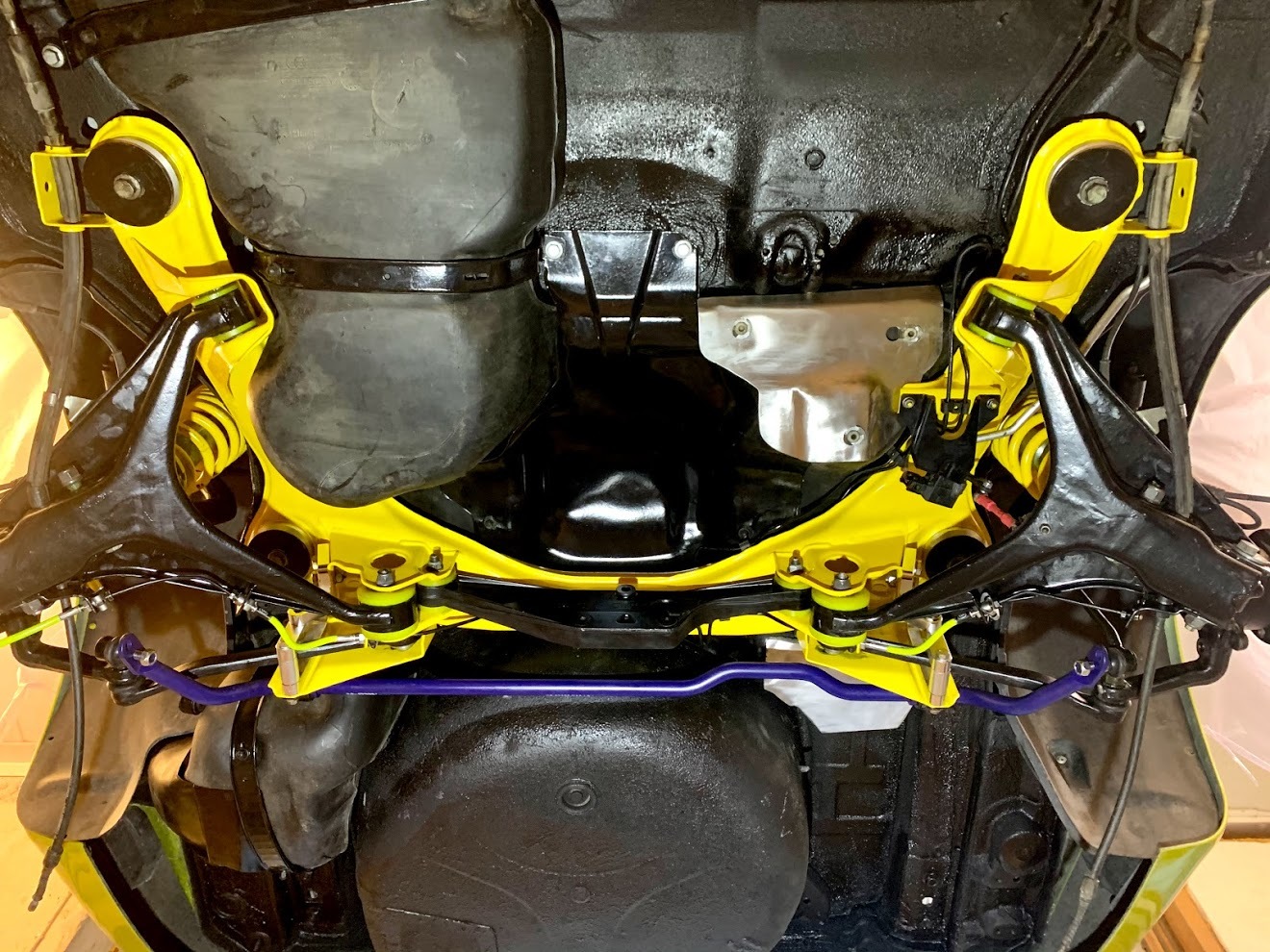

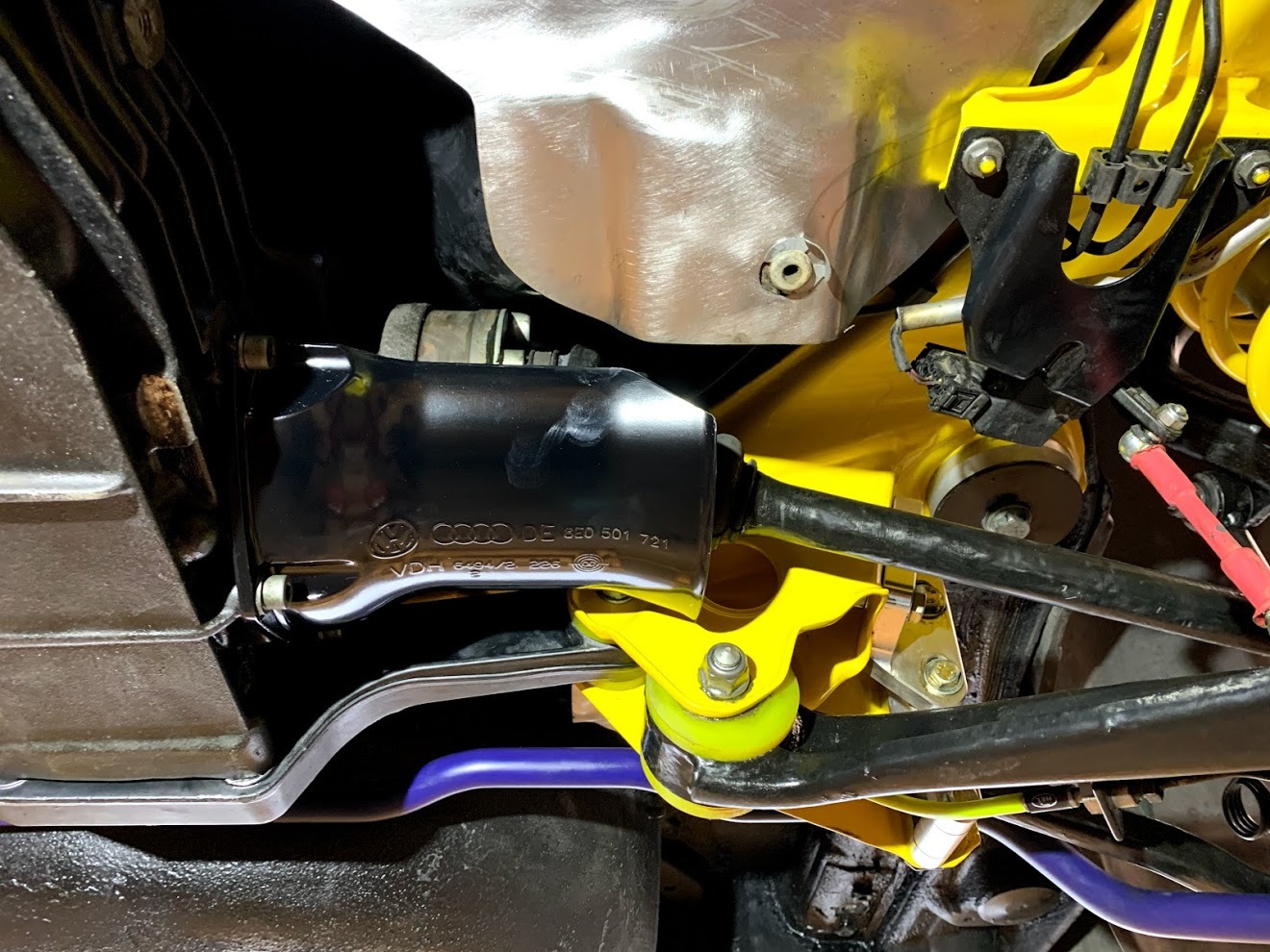

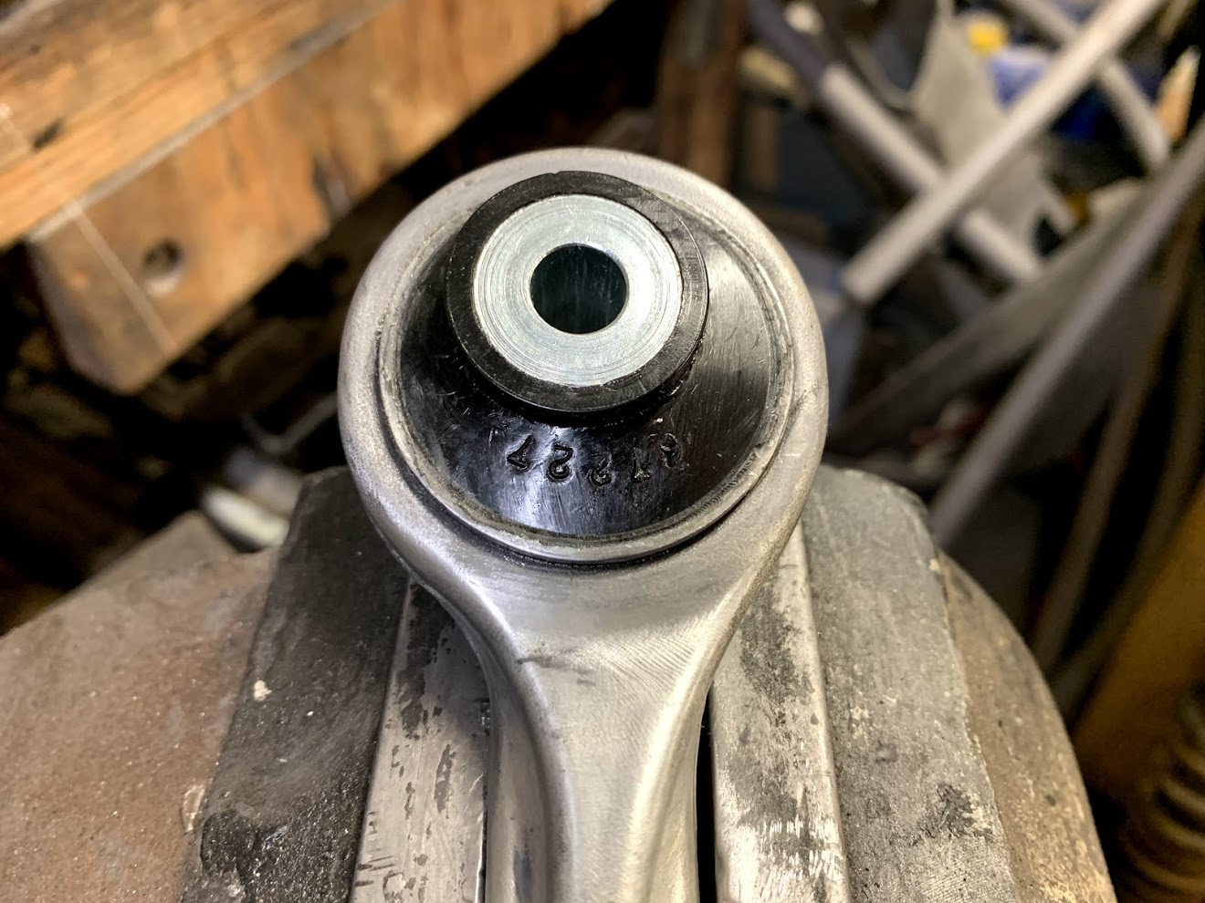

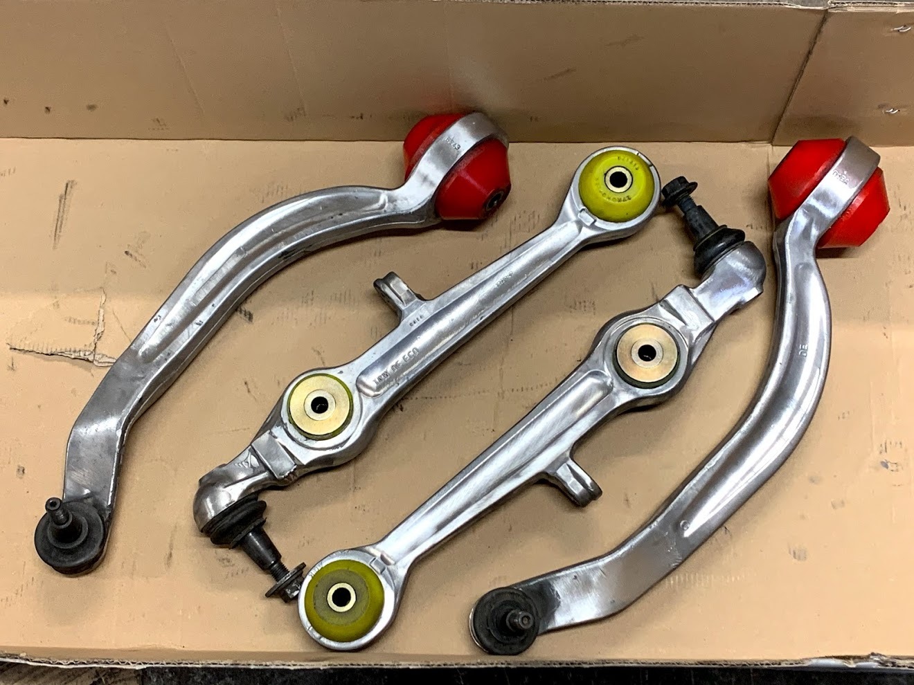

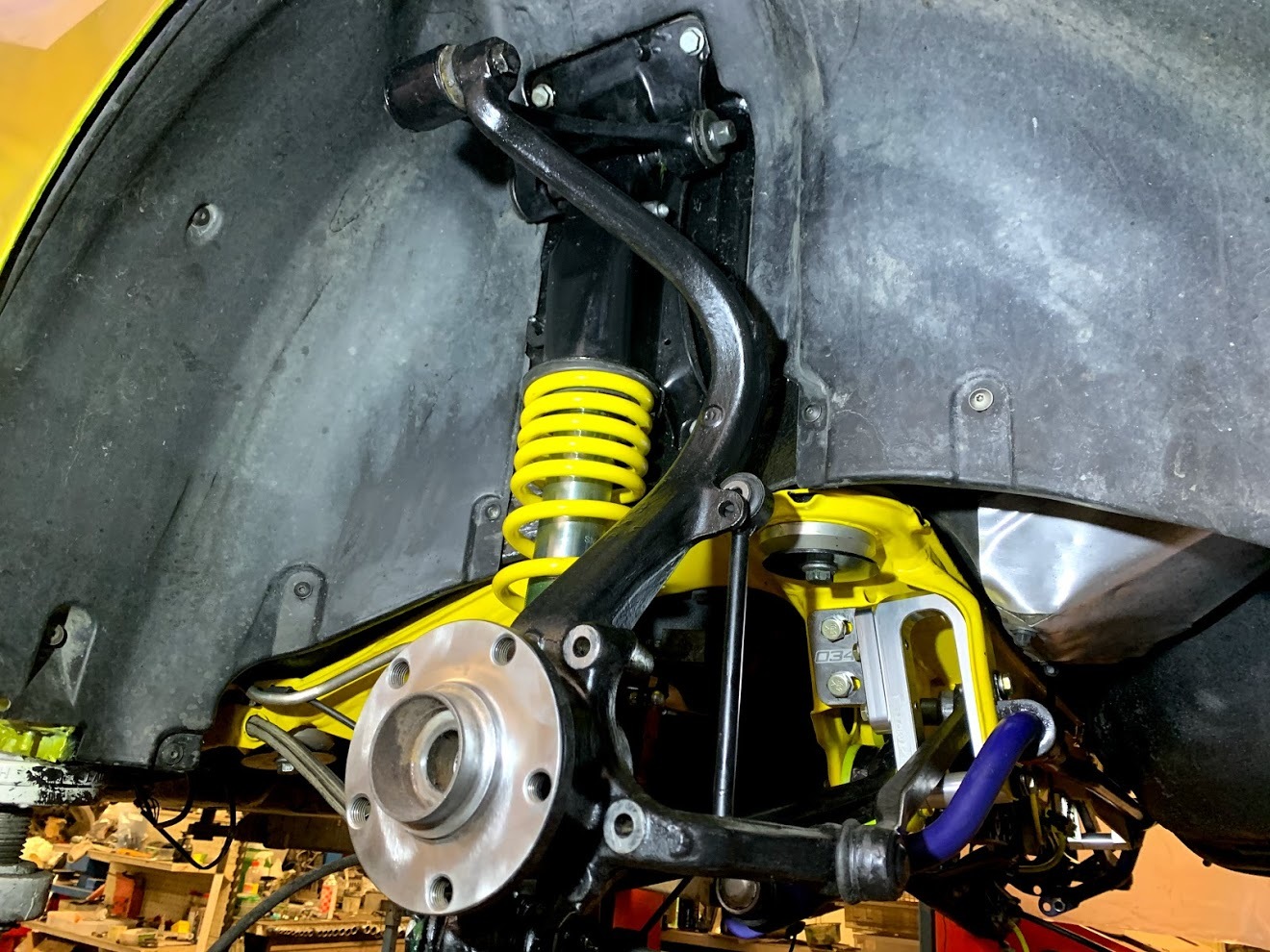

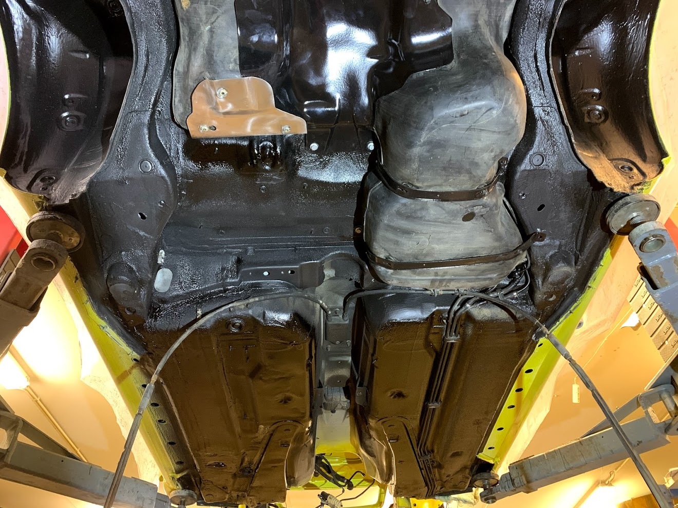

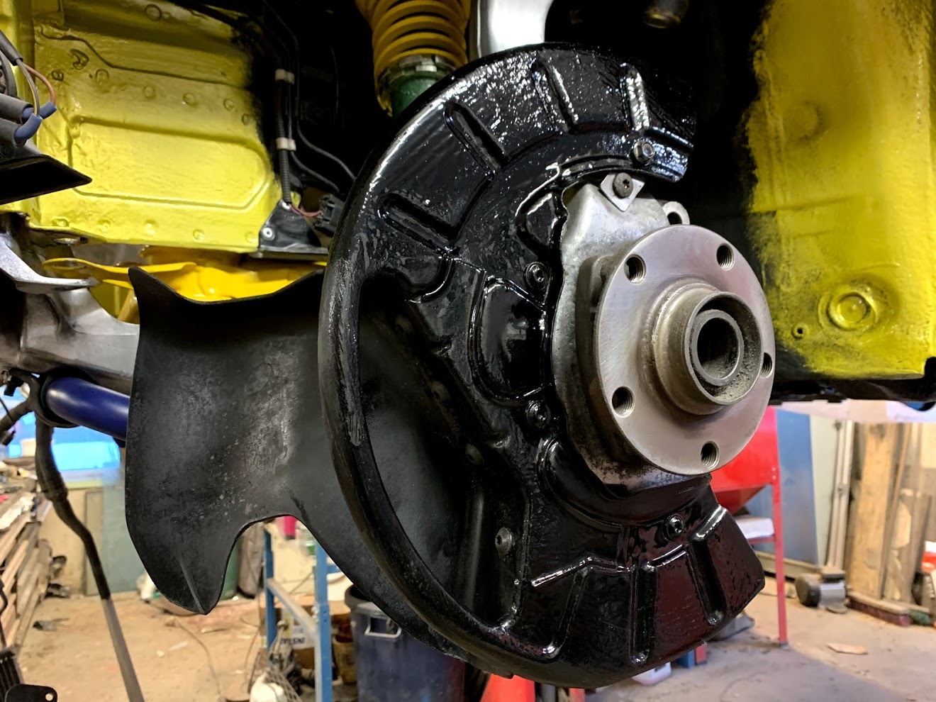

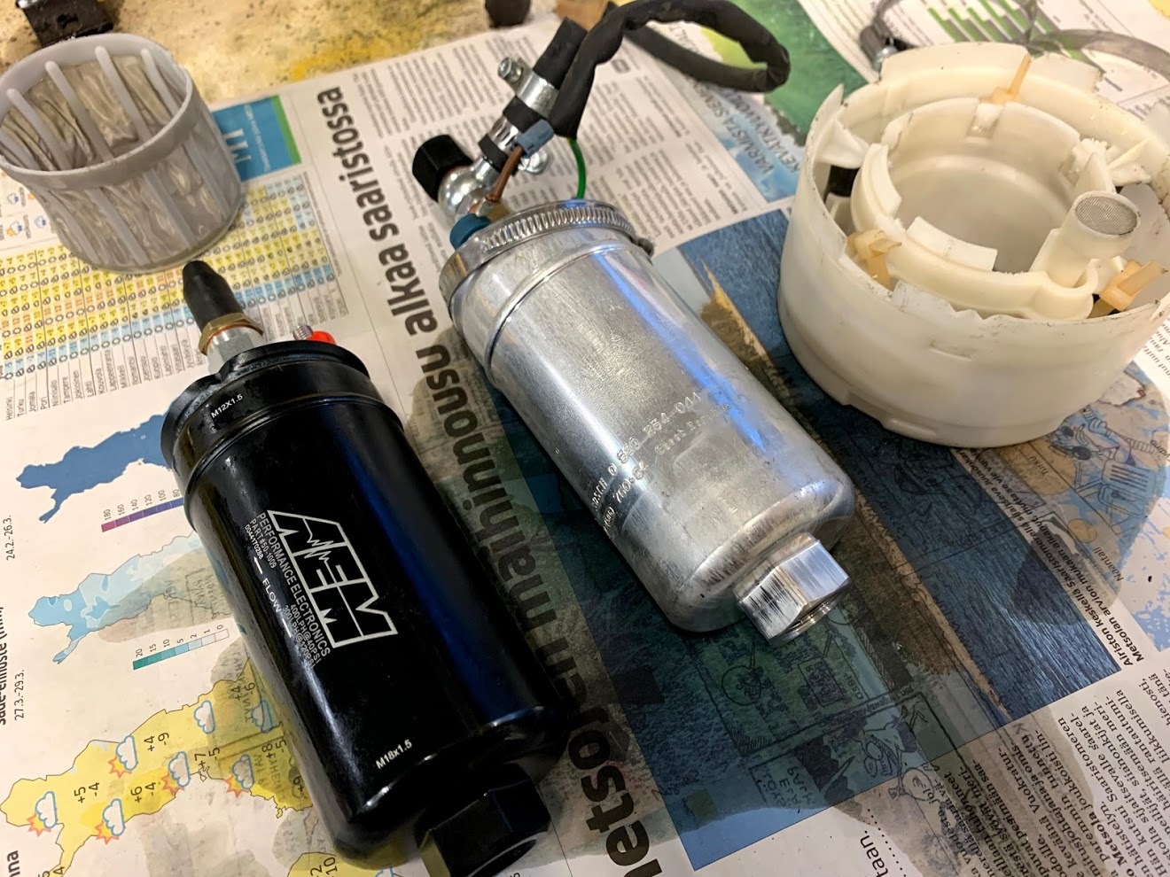

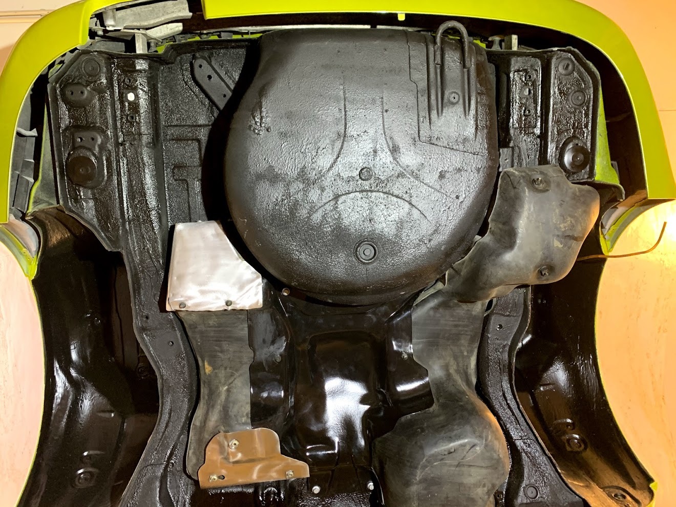

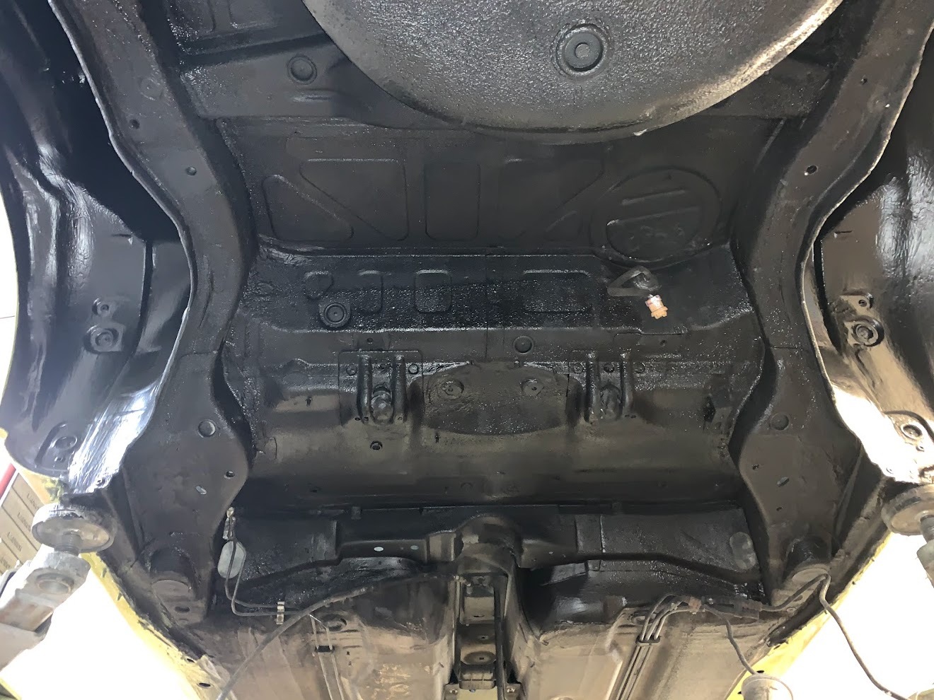

          Peräosaston hinkkausta... Siinäkin riitti tekemistä, pistehitsien kohtia oli siellä täällä ruosteessa, joten taas hioin, hapotin ja maalasin. Kiillotin myös lisää alustan tukivarsia, ja eteen laitoin Whitelinen epäkeskopuslat että saa camberit paremmin kohdilleen. Ja kun bensatankki oli alhaalla, oli paljon helpompi vaihtaa bensapumppu, joten päivitin senkin viinaa kestävään malliin. Vanha oli 044 jolle ei luvata kovin pitkää käyttöaikaa. Tosin minun ajoilla sekin varmasti kestäisi vuosia, mutta uusi meni samaan konkurssiin :)

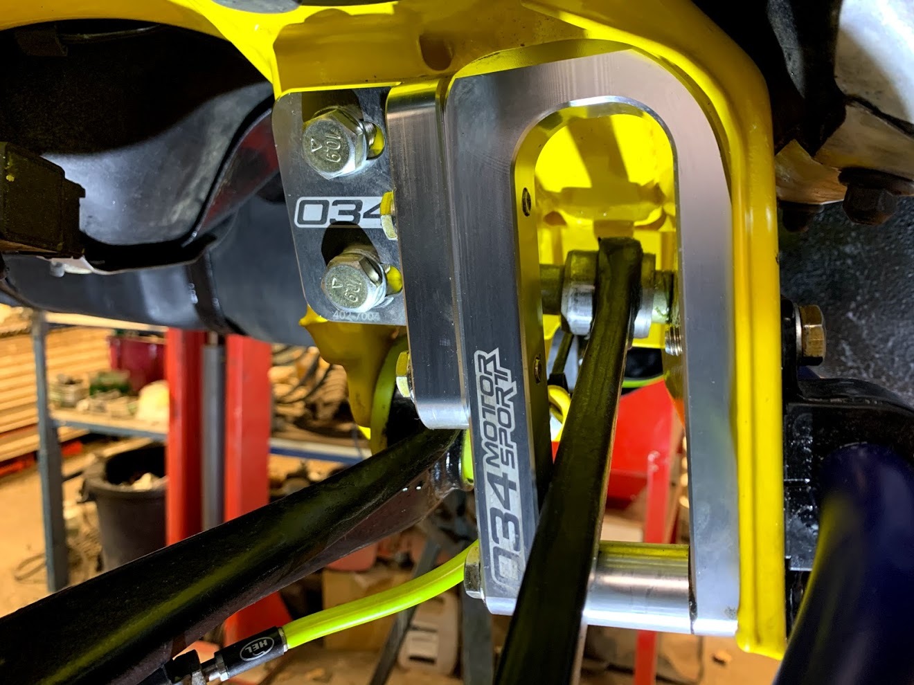

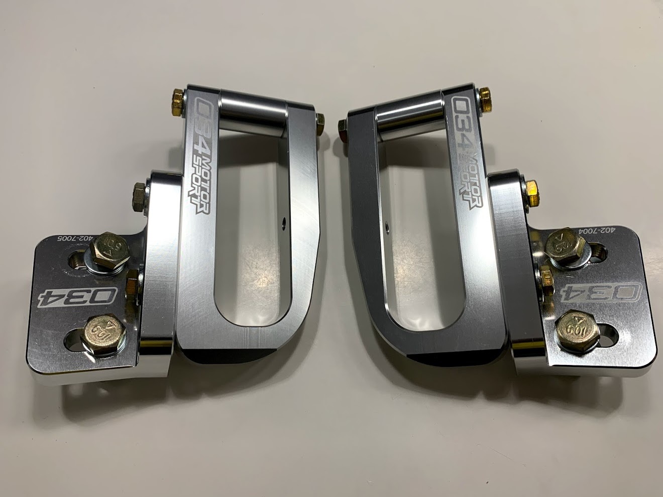

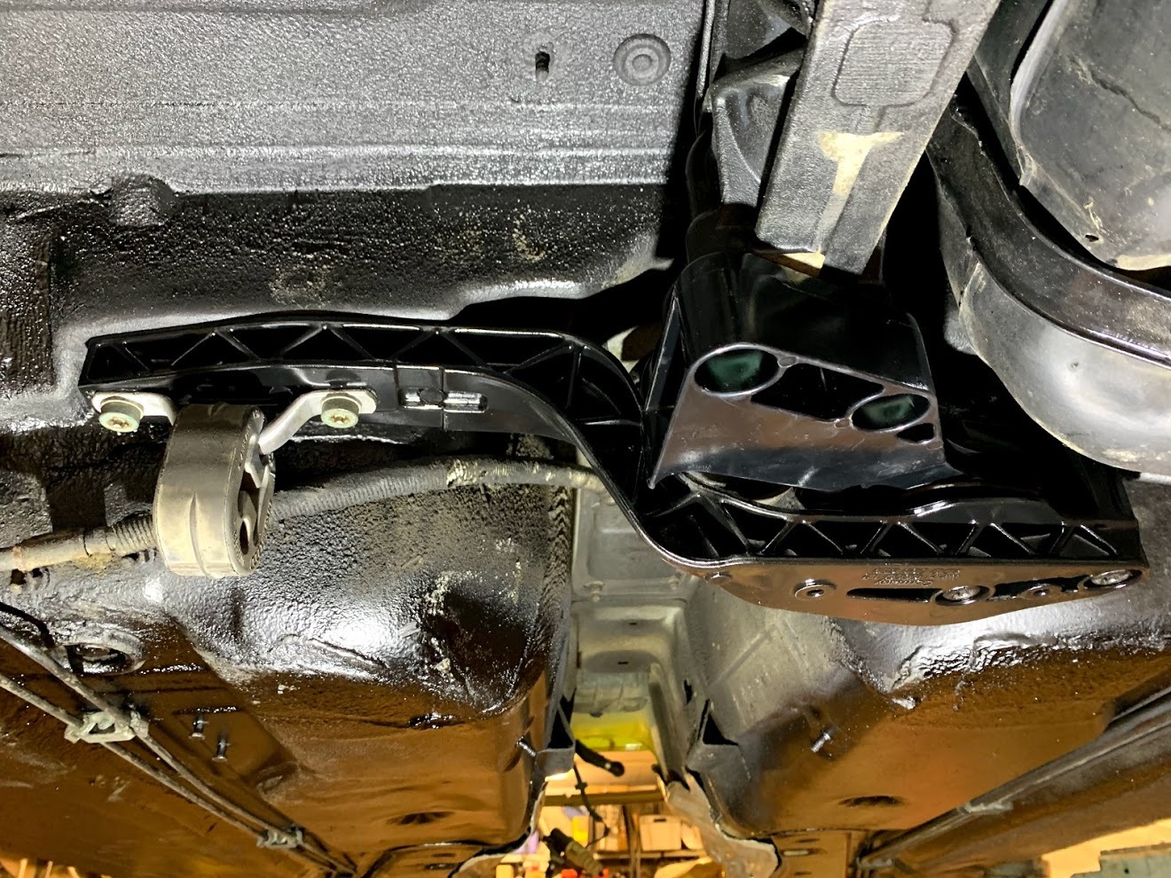

            Ostin H&R:n vakaajat kun alkuperäinen takavakaaja oli vähän ruosteessa. Niiden kaveriksi sitten 034 billet apurungon vahvikkeet. Minä tein noita joskus ja yhdet on jossain hyllyssä, ja ilmeisen syvällä koska en löytänyt niitä. Joten piti ostaa valmiit. Ja kerran muutenkin alustaa oli päivitetty, niin tuumasin että samapa se on laittaa nekin. Jarruletkut on HEL performancen teräspunosletkut. Video.
            Eteen laitoin Phaetonin ilmanohjaimet.
              Kyllä on siistin näköistä jälkeä alustassakin, eihän tuota hennaa edes sateisena päivänä viedä ulos. Ainut asia mikä hiukan hyppää silmään on käytetyn näköinen käsijarruvaijeri :)
                RistoSakariin ei enää taida löytyä uusia käsijarruvaijereita mistään.
                  Eikös ristosakari ole se isoveli :)
                  Tokko edes traditionshopista löydy?

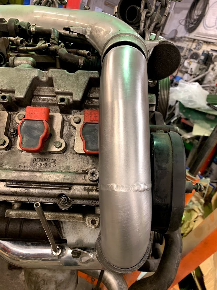

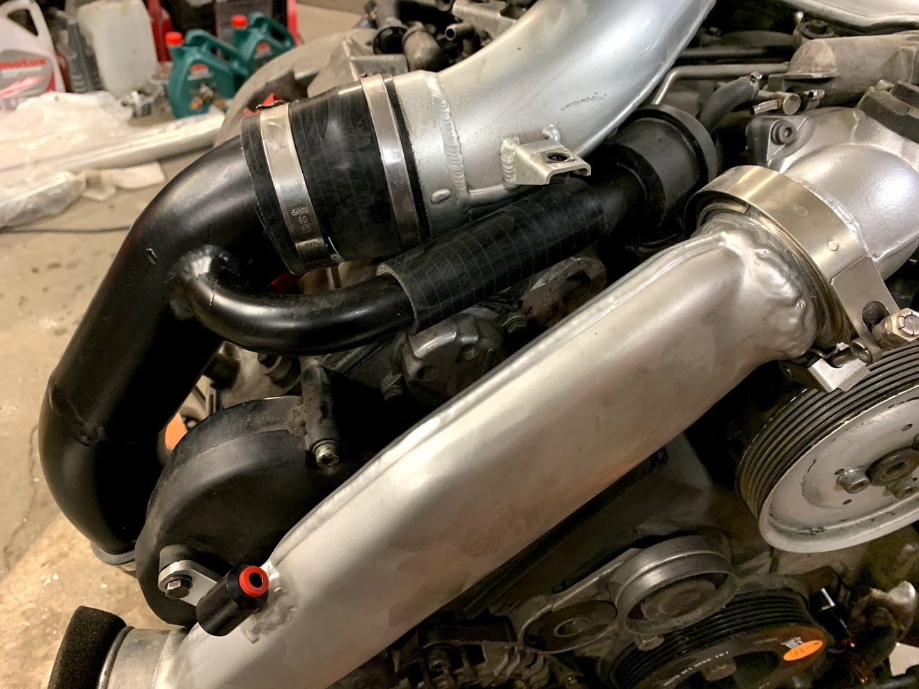

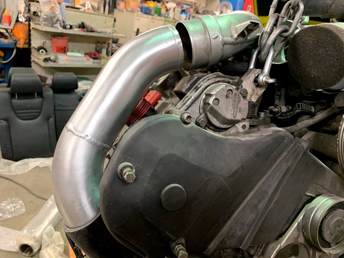

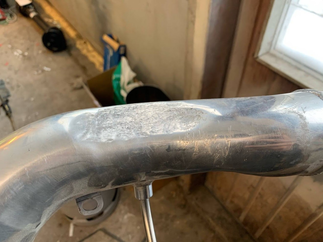

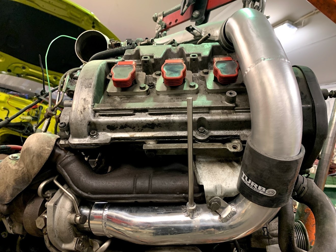

                          Sitten korjasin THE-Tunerin 63mm imuputken jota oli moukaroitu että se mahtuisi AG-motorsport pakosarjojen kanssa. Mutta eipä mahtunut sitten mitenkään, joten leikki jätettiin kesken ja minä ostin ne itselleni. Muokaroin ne sitten takaisin alkuperäiseen muotoonsa :) Sitten tein myös ylemmät imuputket. Ne on 63 millistä tavaraa, vakiot on 50 mm. Eipähän ahdista noilla turboilla. Ei tullut ihan "instagram saumaa", mutta enpä ole paljoa alumiinia hitsannutkaan.

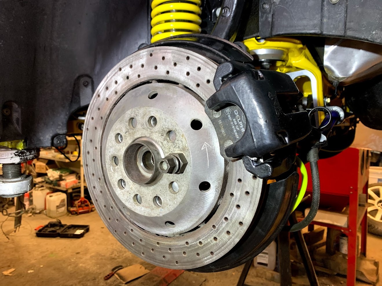

                            Jarruletkut ostin HEL-performancelta koska Risan alkuperäiset maksaa 130€ kpl, joten sain koko setin reilusti halvemmalla. Purin takasatulat, hiekkapuhalsin ne ja maalasin uudelleen. Ja laitoin tietysti uudet tiivisteet ja männät.

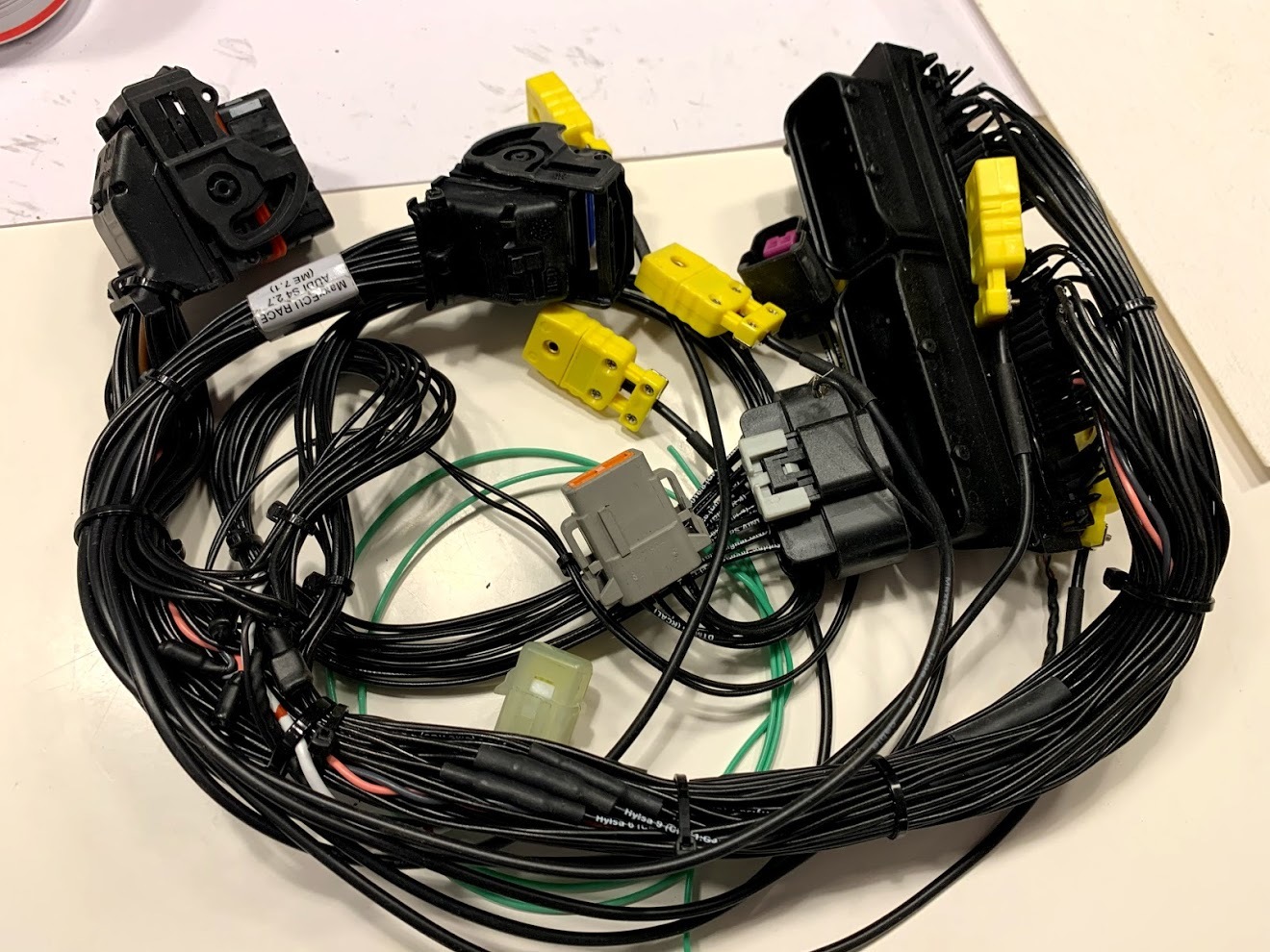

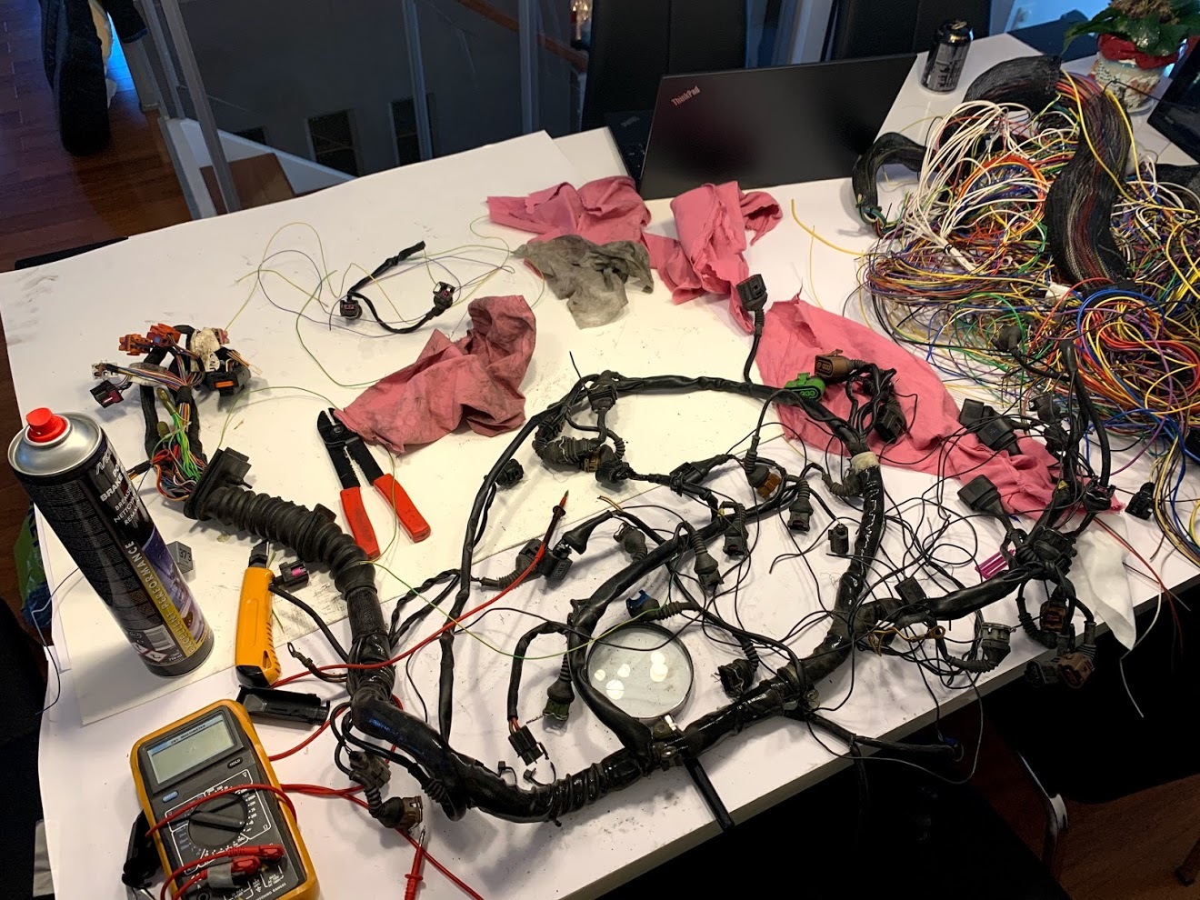

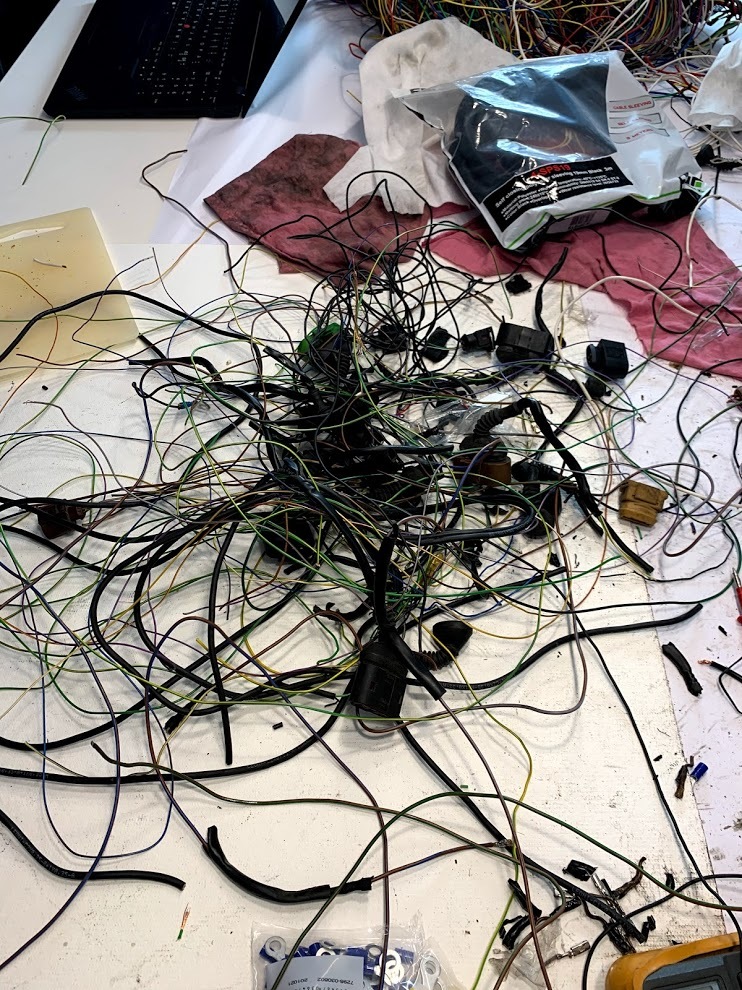

                            Sitten aloin johtotehtäviin, eli muutin alkuperäisen johtosarjan sopimaan suoraan Maxxecuun, ja samalla poistin kaikki turhat johdot. Tuosta on se etu että saan PnP-adapterin pois ja Maxxecu mahtuu suoraan ECU-koteloon ilman kotelon modausta. Vedin siis johtosarjan sisältä kaikki turhat johdot pois, ja vedin myös samalla sinne paksummat maajohdot TFSI-puolille. Aiempi TFSI-johtomodaus oli kipinänä tässä hommassa. Modauksessa meni muistaakseni neljä iltaa, aika tarkkana saa olla ettei tule virheitä. Eikä niitä kyllä tullutkaan :)

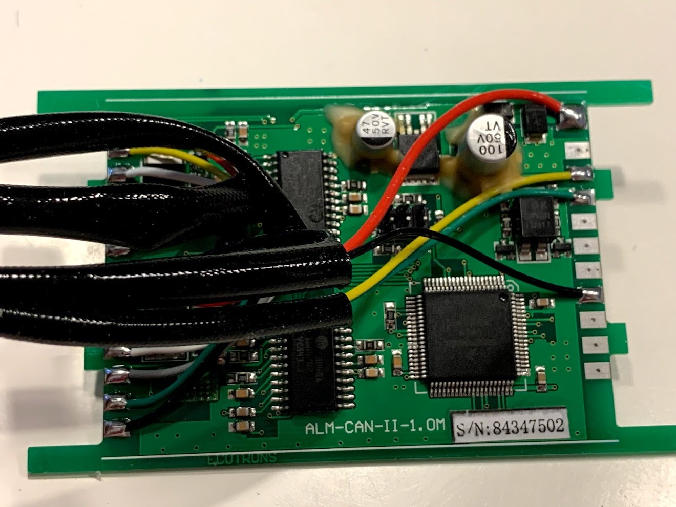

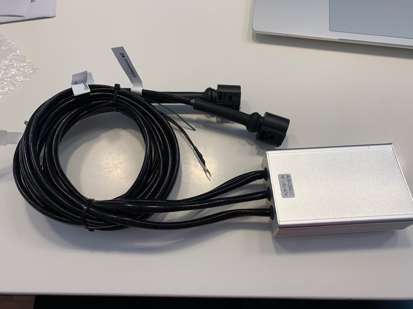

                            Tässä samalla laitoin Ecotronsin CAN dual -laajakaistapurkin. Se(kään) ei ollut ihan bolt-on, koska se tulee väärällä väylänopeudella. Eli se pitää saada vaihdettua, jota varten piti tutkia manuaalia ja lähettää MaxxECUn kautta oikea viesti purkille. Sitä ennen MaxxECUn väylänopeus piti pudottaa 250 kilobittiin ja irroittaa kaikki muut CAN-väylässä olevat ettei ne sotke liikennettä. Kun sain nopeuden kohdilleen (500 kbit), niin sitten piti miettiä mitä arvoja tarvitaan CAN inputtiin. Tämä ei ollut minulle ollenkaan yksinkertaista, koska eipä ole aiemmin tarvinut niiden kanssa raapia päätä. Mutta siitäkin selvisin TT-Speedin ja MaxxECU face ryhmän avulla.

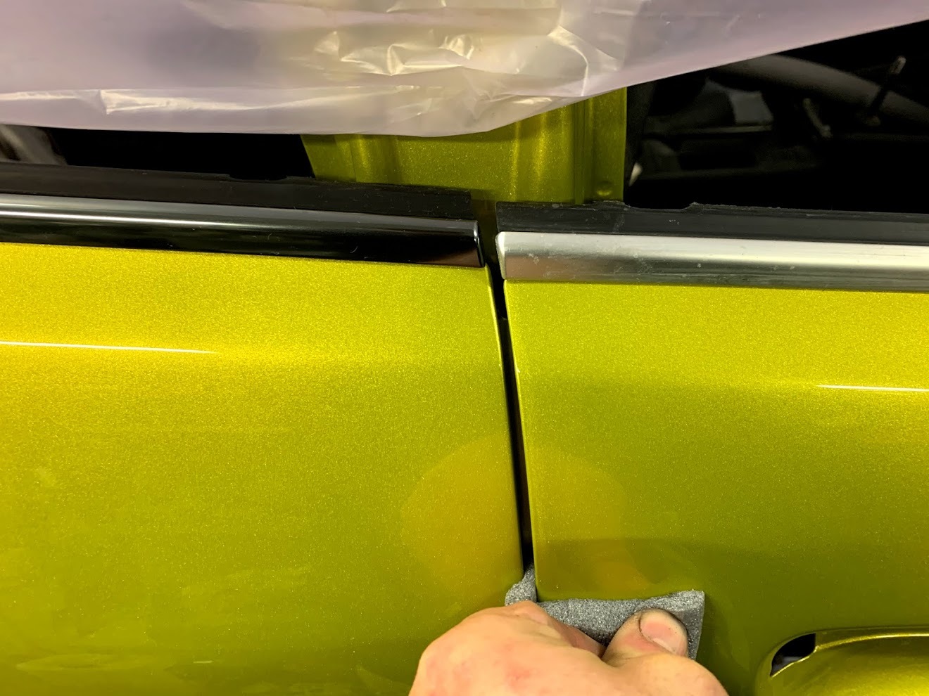

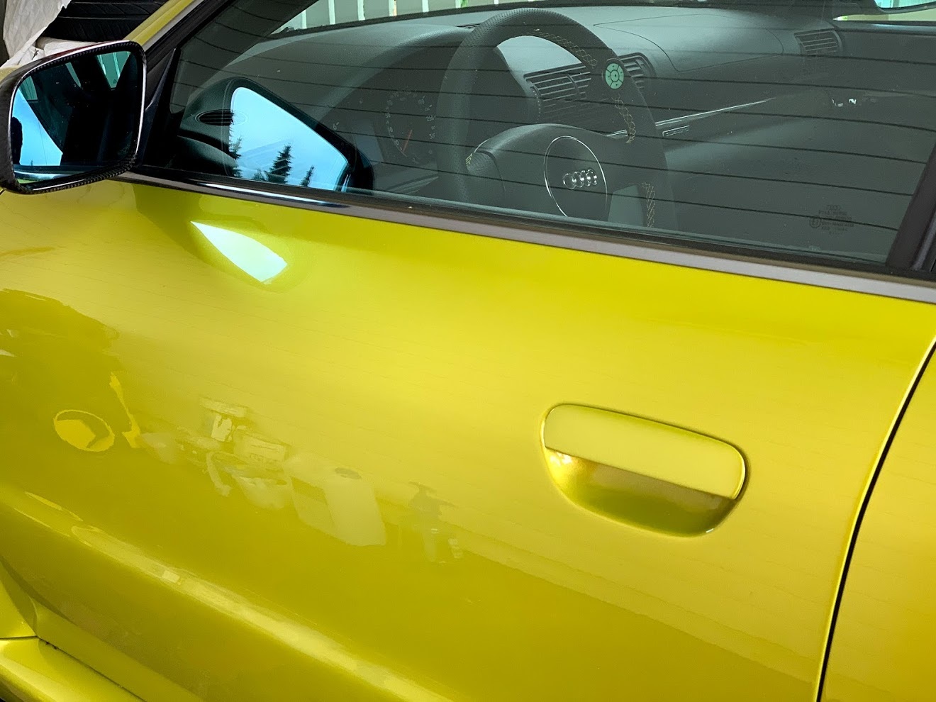

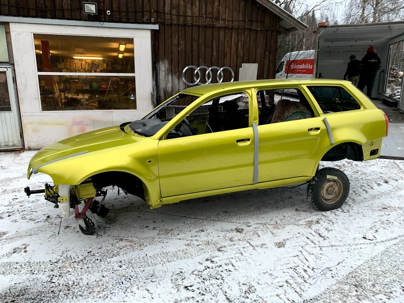

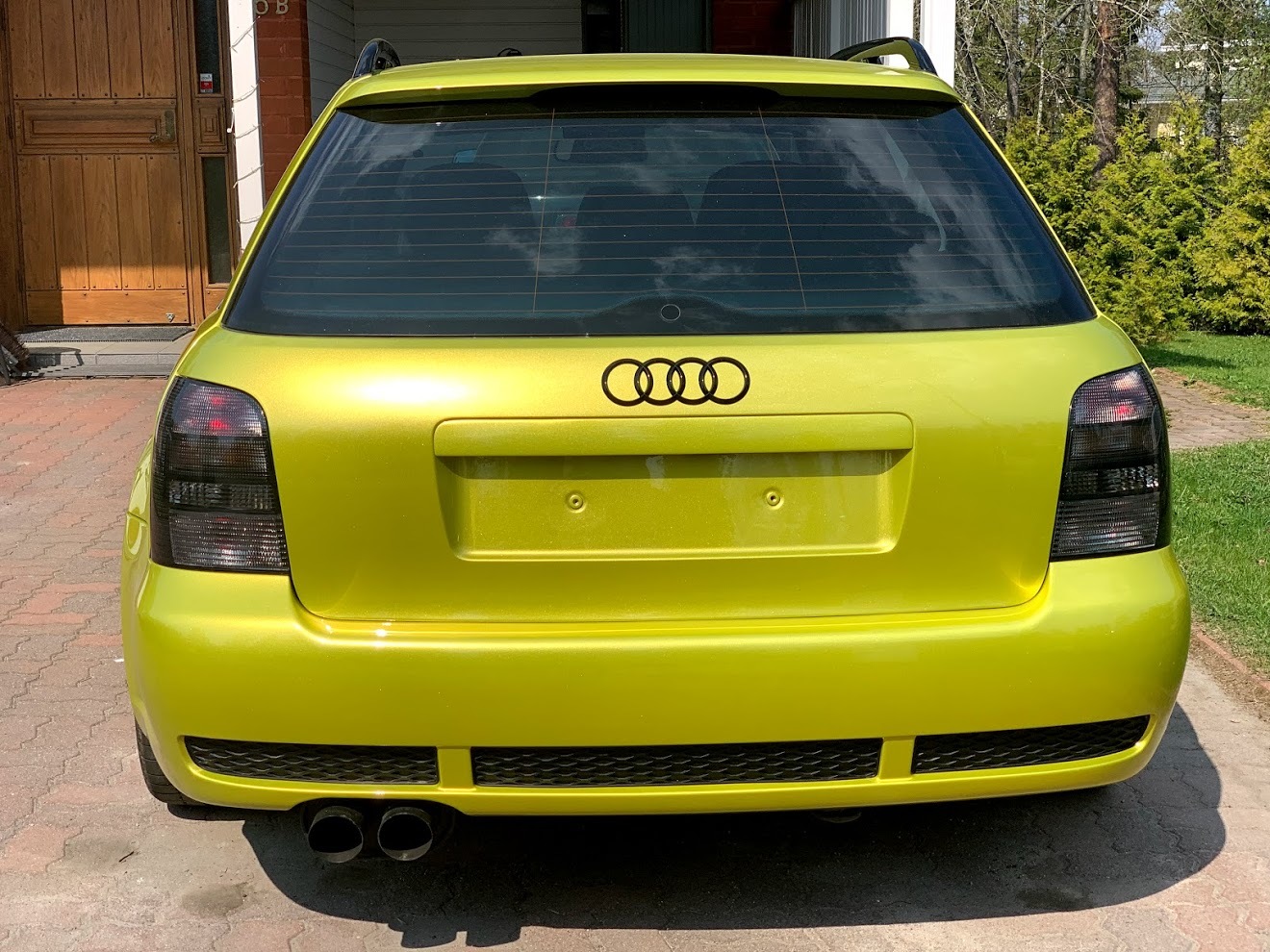

                              Sain auton maalauksesta, ja ei voi muuta kuin kehua! Erittäin hyvää asiakaspalvelua (minkä olen joskus kokenut ongelmaksi automaalaamoissa), ja todella hyvä maalauksen jälki. Tästä alkoikin sitten kokoaminen, mutta oli kyllä melkoisen hermostuttavaa touhua kun koko ajan täytyi varoa ettei tule naarmuja. Ja kokoamisessa menikin aikaa, esim pelkät ovet otti ehkä viisi päivää. Laitoin ovipelteihin samalla uudet äänieristeet kun kerran se oli helppoa (totesin kyllä myöhemmin että sitä pitää parantaa). Puhdistin kaikki nippelit siinä samalla, mutta en siltikään ymmärrä miksi aikaa paloi niin ruhtinaallisesti. Tulee vissiin vaan nysvättyä oikein urakalla.

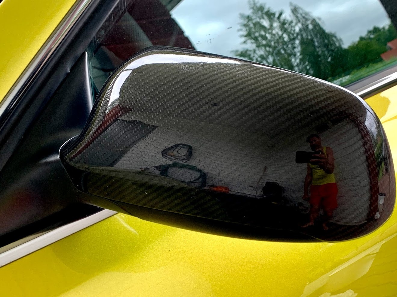

                              Löysin uudet täyttä hiilikuitua olevat sivupeilien kuoret, niin ne piti lunastaa pois. Tuossahan oli ne himoitut harjattua alumiinia olevat peilit. Hyllyssä oli myös noin 15 vuotta säilössä olleet peilin rungot, en muista miksi ne jäi sinne. Sainkin kivasti rakennnettua niistä valmiin setin. Lisäksi ostin uudet muovit sinne peilin alareunoihin.

                                    Peilinkuoret kyllä sopii kuin nenä päähän. Muutenkin tuohon väriin istuu hiilikuitu aika hiton hyvin.
                                    • #78
                                      Kyllä, ja onhan ne muutaman kilon kevyemmätkin :) Jospa tuohon vielä joskus tulisi päivitettyä lisää hiilikuituosia. Mutta ei nyt ainakaan ihan lähitulevaisuudessa ole suunnitelmissa.

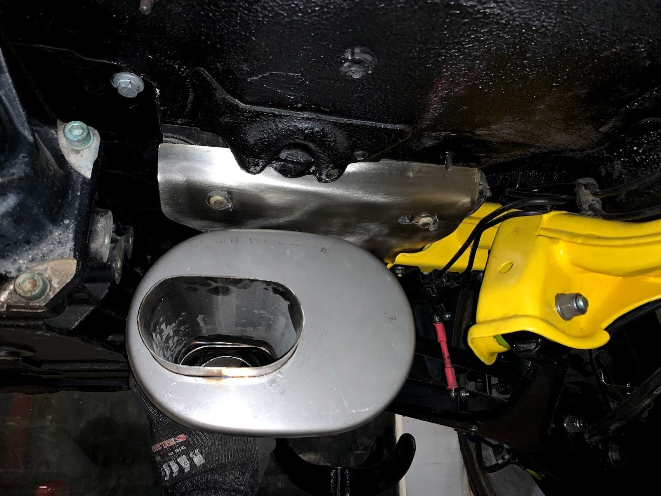

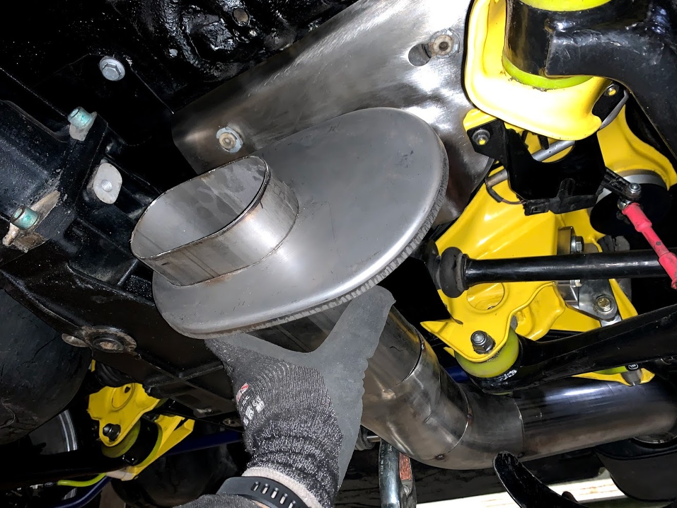

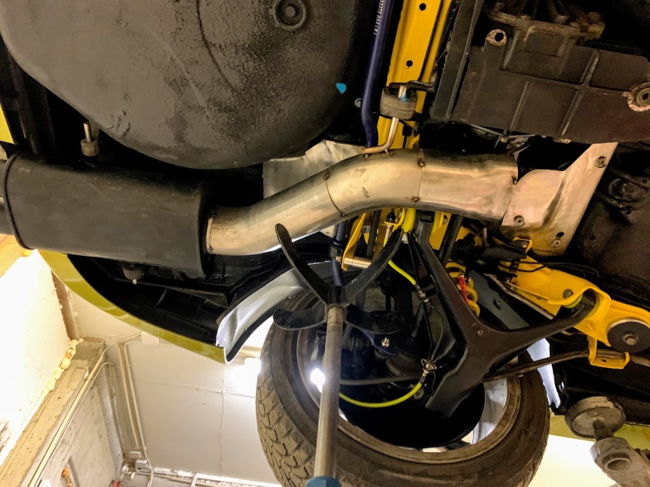

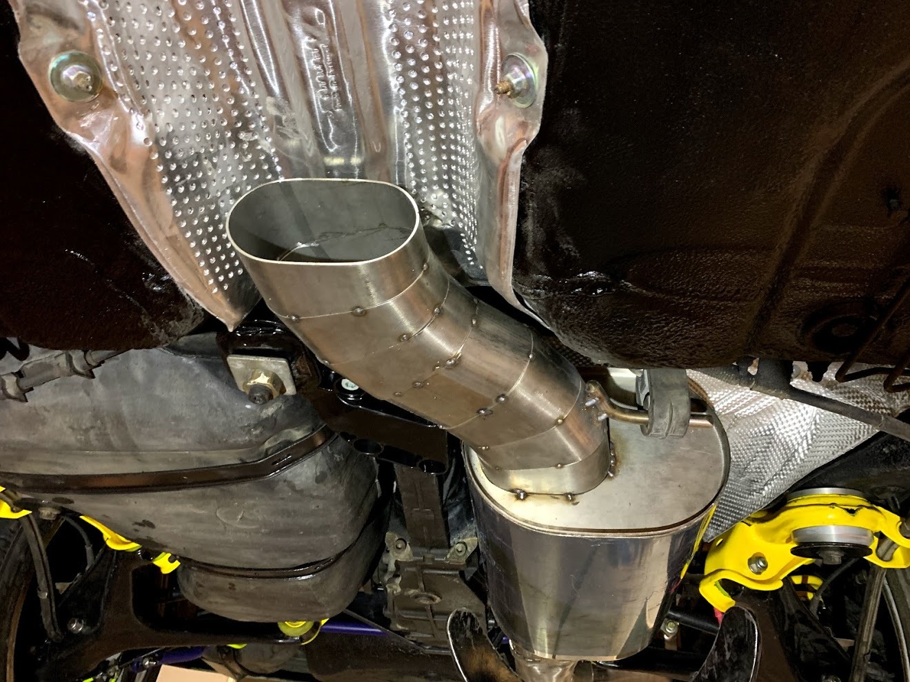

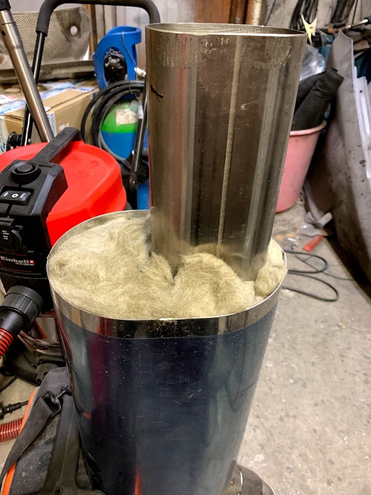

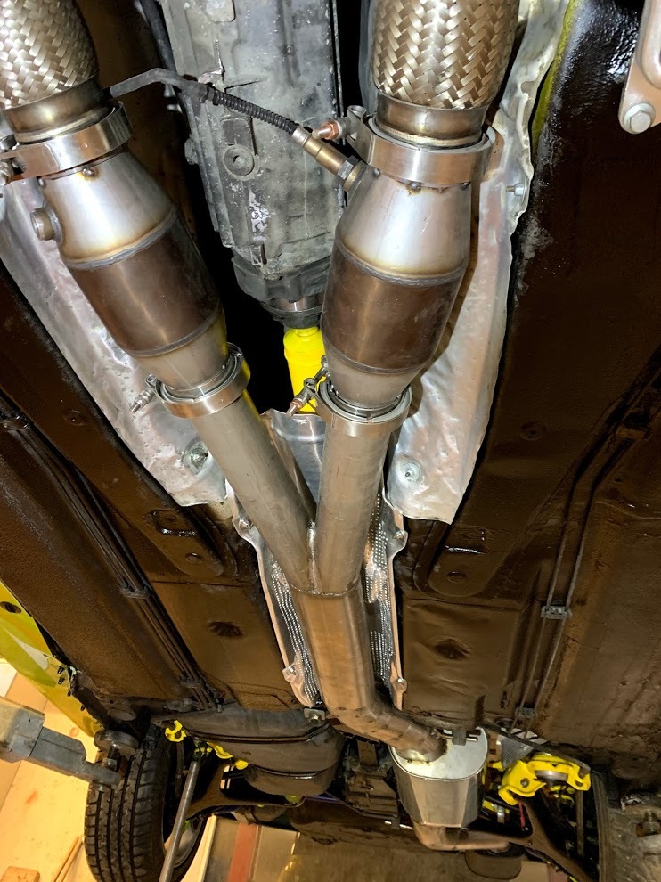

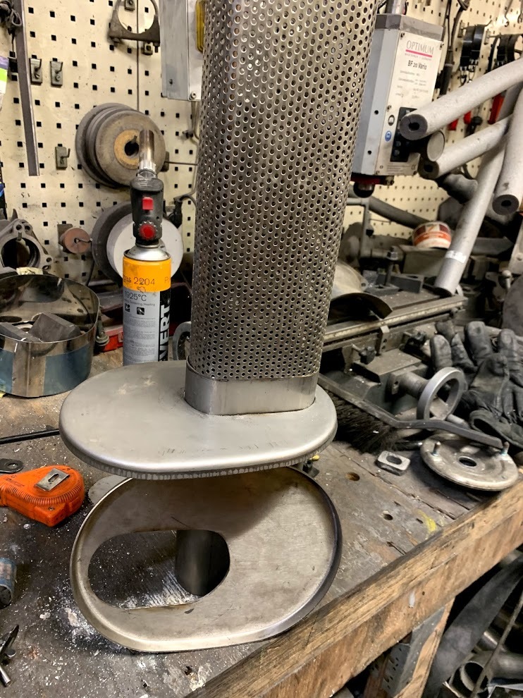

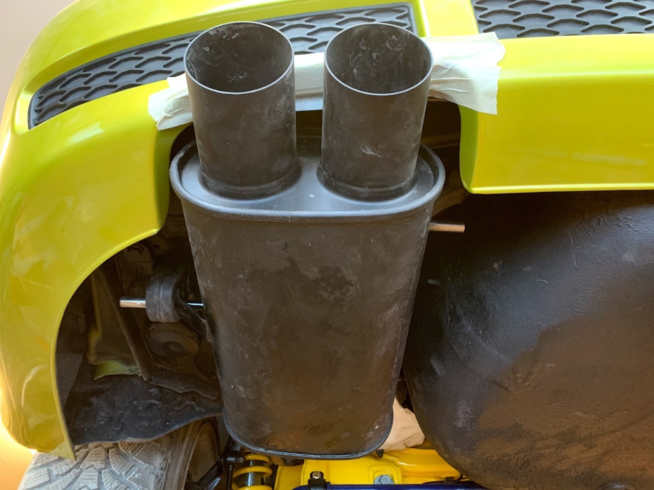

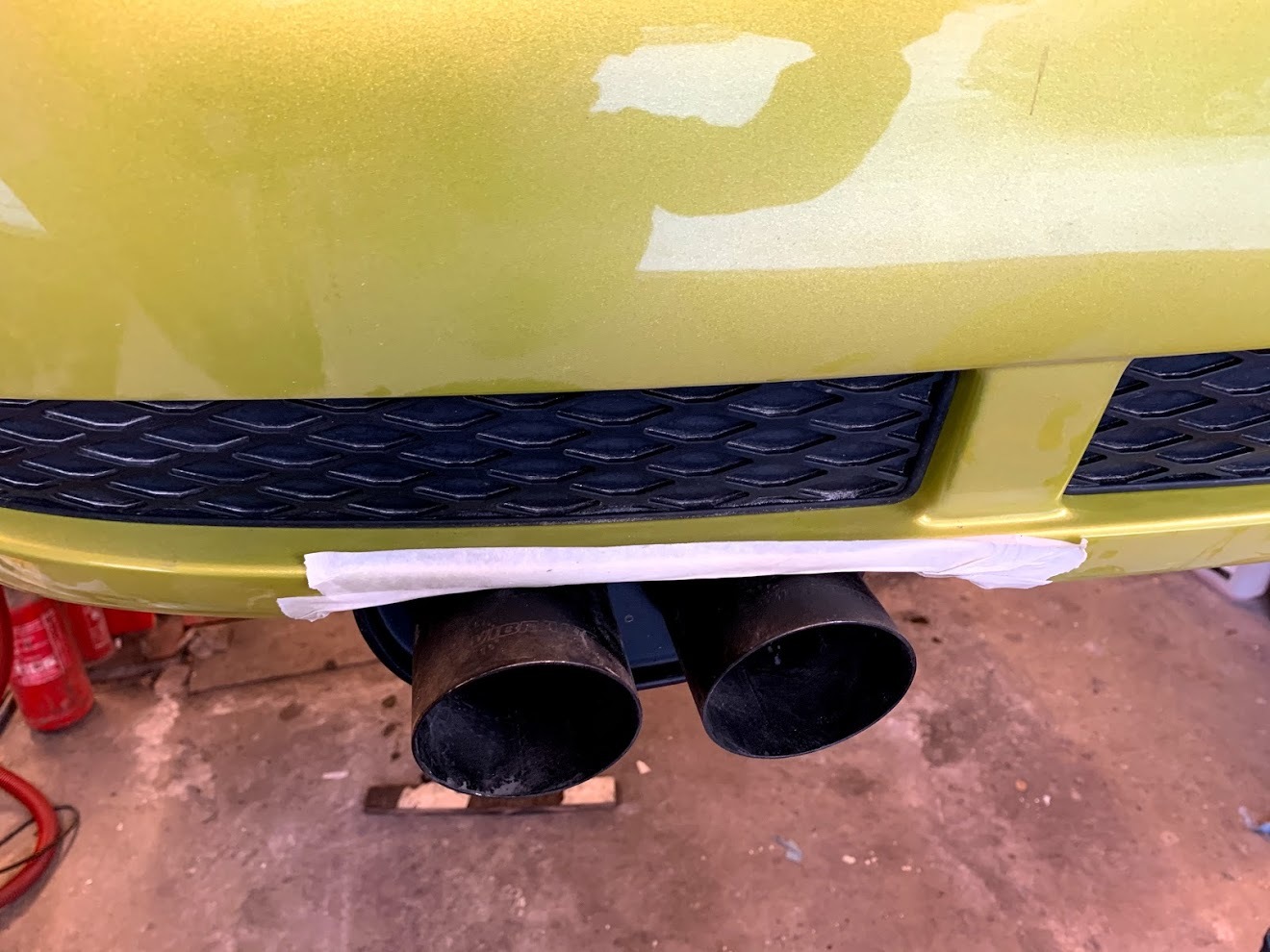

                                            Sain koneen viimein paikoilleen, joten pystyiin aloittamaan pakoputken teon. Halusin ison putken, mutta en maavaran kustannuksella. Joten ostin 4" ovaalia putkea jolla tein putkiston alkupään taka-akselille asti. Tein myös keskivaimentimen, jossa on sisällä ovaali reikäputki. Ahdasta oli monessa kohtaa, mutta putki onnistui erittäin hyvin. Ei kolise missään tilanteessa koriin, ja äänet on aika mureat mutta ei liian kovat. Saumat on pääosin hitsattu TIGillä juurikaasun kanssa (tietysti), ja muutama kohta MIGillä. Hitsauksen jälkeen hapotin hitsisaumat.

                                              Maalauksen jälki oli kyllä onnistunutta kun pääsi livenä näkemään cruisingissa. Koitin kyllä ehtiä virheitä kun perfectionistin vikaa on, mutta kestää hyvin päivänvalossa tarkastelun. Vaikea väri varmasti saada tasaiseksi värimassan ja pigmentin vuoksi, ettei jää pilveilyä tai ohutta aluetta pigmenttiin. Hyvin on onnistunut kyllä.

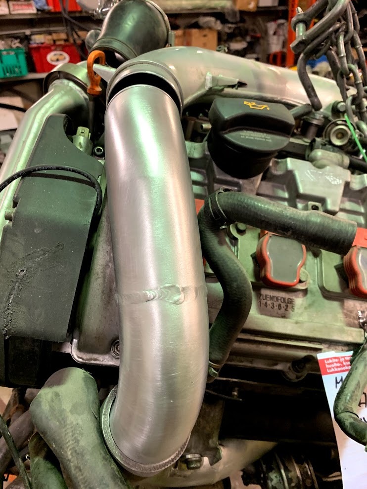

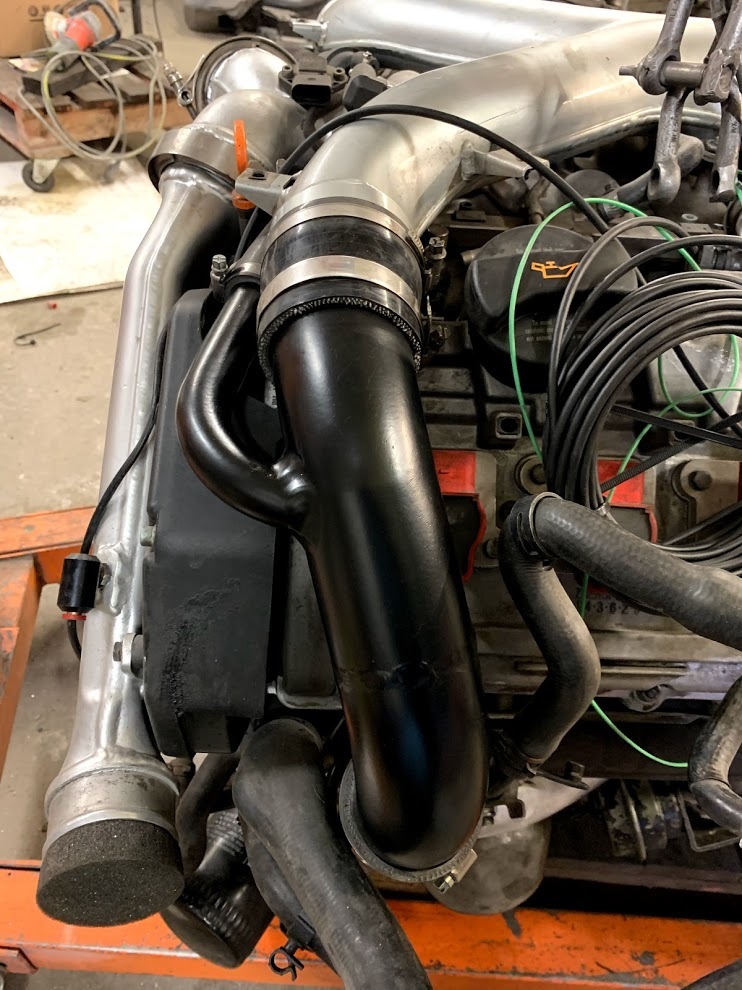

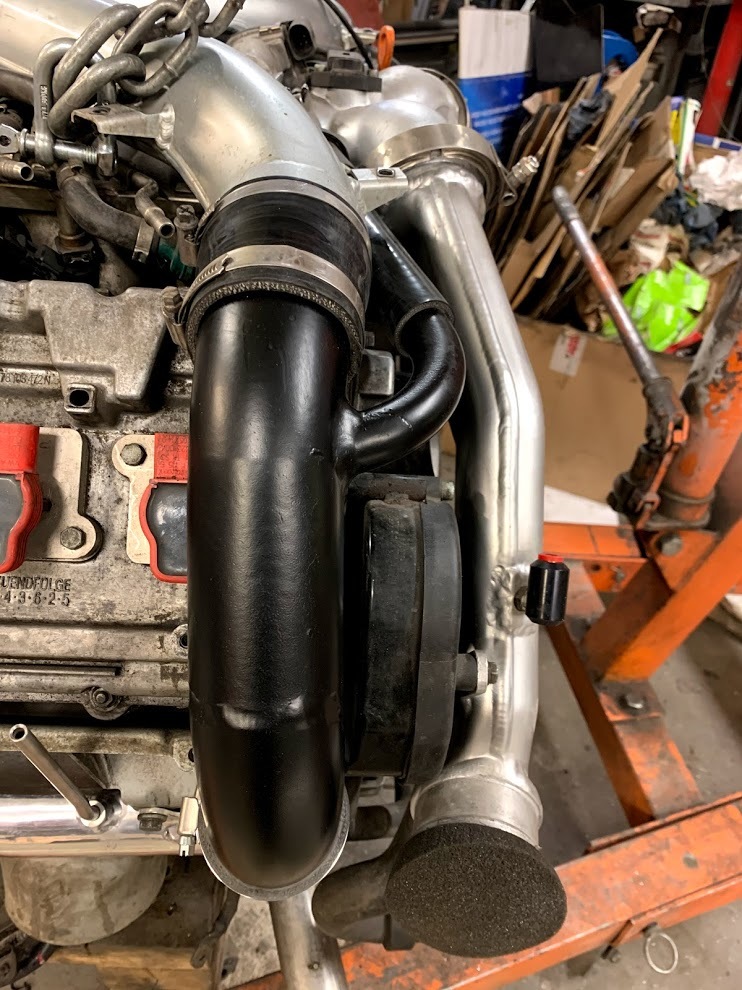

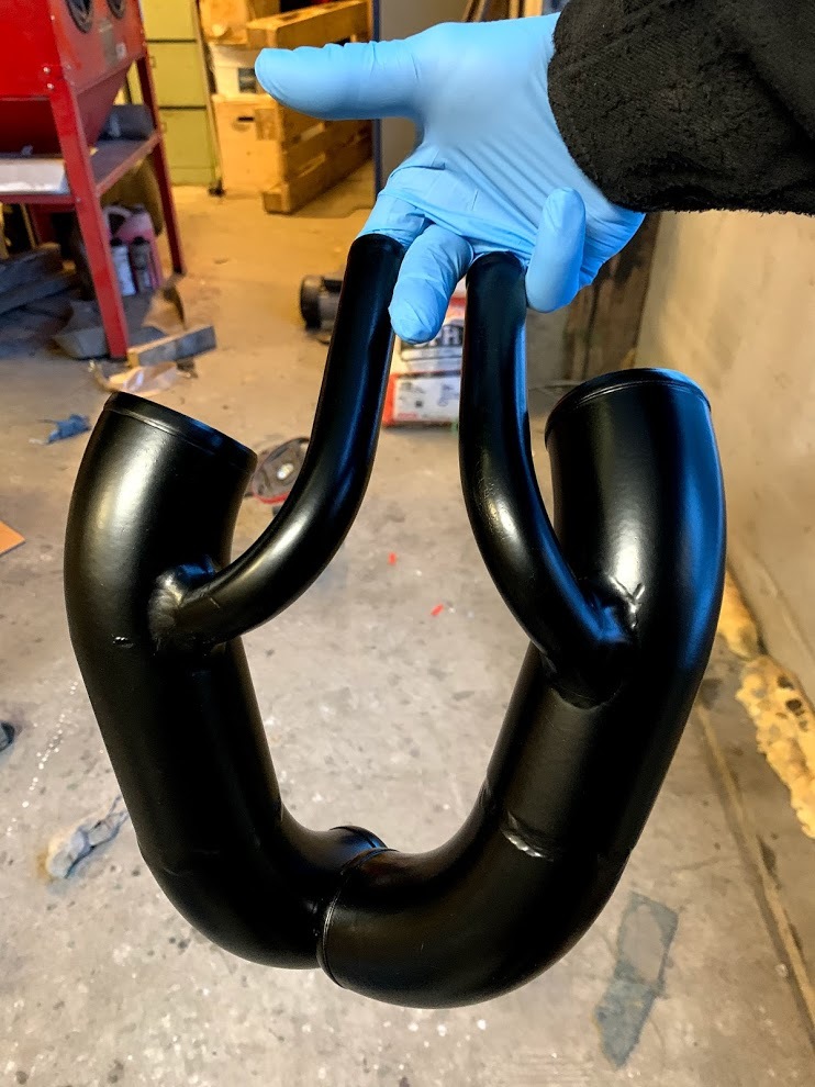

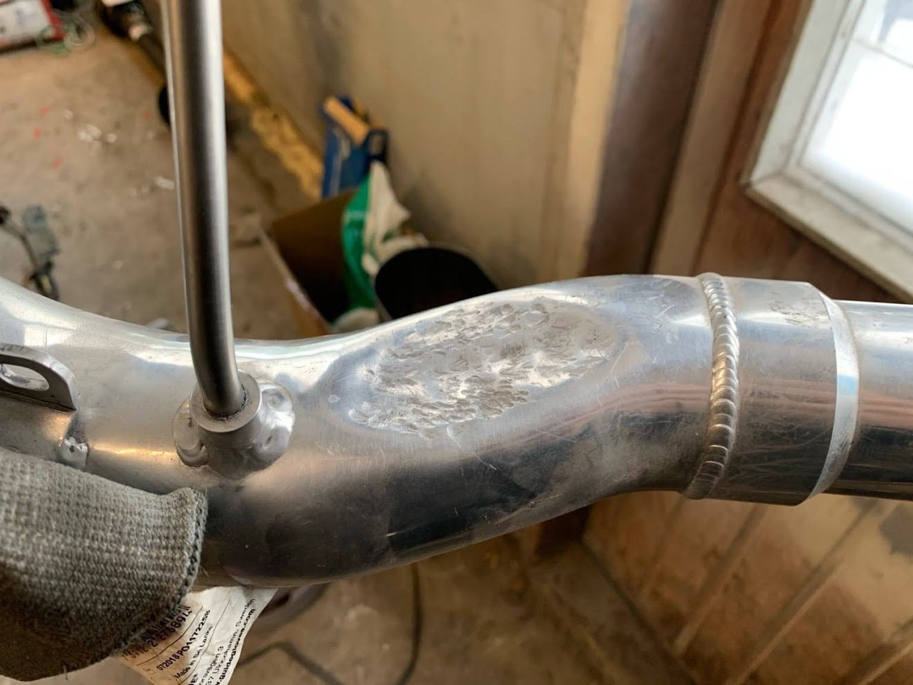

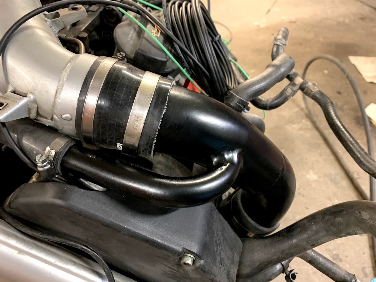

                                                Hifistelin turbojen imuputkia ja maalasin ne. Parasin myös ahtoputkia, ja hitsasin niihin V-bandit. Noissa on vähän heikot kiinnityskorvakkeet, ja O-renkaat tahtoo vuotaa. Joten oli hyvä syy käyttää taas muutama hetki noiden tekoon. Enää ei irtoa, eikä vuoda! Samalla hitsasin paikat vesiruiskun suuttimille, vaikkakaan en nyt heti meinannut ruiskua asentaa. Katselen nyt ensin miten imulämmöt käyttäytyy.

                                                  Uulallaa mikä väri <3 (hymiöt ei toimi) Mikä väri toi on?
                                                  • #85
                                                    Eikös se ole skodan värikartasta ihan dragon skin?
                                                    • #86
                                                      Kappas. Kiitos. Seiskan ylimaalaan enskesänä ja ettin motivaatiota, joku kirkas helmiäinen.
                                                      • #87
                                                        Joo värihän lukee jo otsikossa :) Ei muuten ollut helppo valinta! Hyviä värejä kun on niin paljon.
                                                        • #88
                                                          Auringossa niin moni on upea, mutta varjossa vetää kovin plahjuksi. Oliko tää 2-, vai 3-kerrosväri? En haluaisi toisaalta mitään 3-kerros väriä, koska korjausmaalaikset on tuskaa. Väriä vaikea saada täysin kohdalleen. Rellun Flame Red olis kanssa hieno, mut ei viittis kattoo sin suuntaan edes värissä.
                                                          • #89
                                                            Se on kaksikerrosväri. Yksi kriteeri värin valinnassa oli ettei se ole vaikea korjausmaalata, joten unohdin kolmikerrosvärit.
                                                            • #90
                                                              Notta perkele. Tuohan on sitten hyvä. En kyllä taida samalla värillä silti kehdata maalata. Jälki näyttää hyvältä. Välihionta on aina tosi jees, sitä harvemmin vaan jaksaa tehdä.
