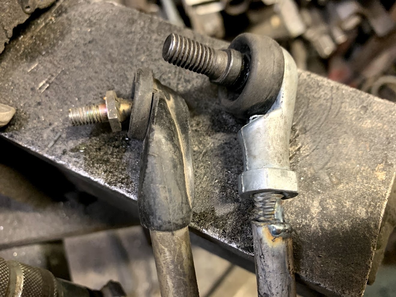

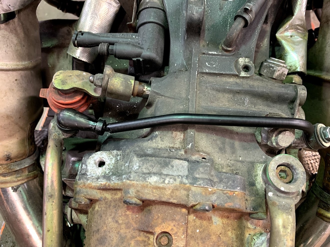

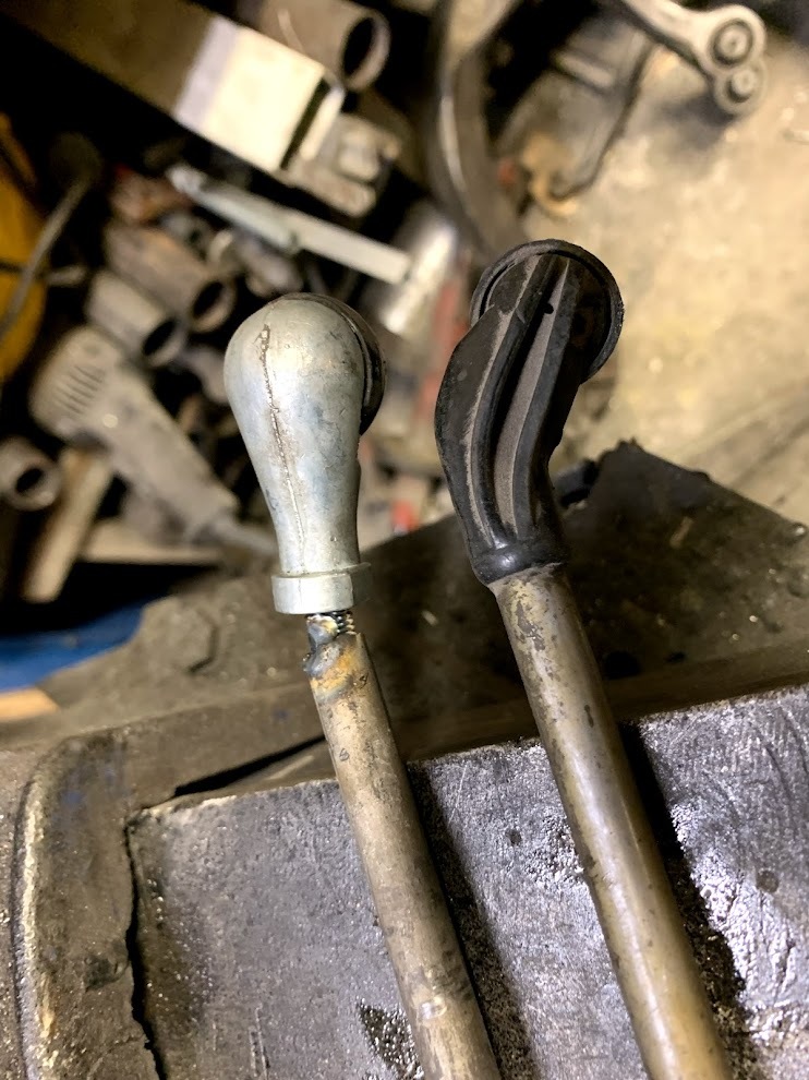

    Paransin vähän vaihdevivustoa, koska tuo poikittaisen tangon muovipää saattaa katketa. Kaverilla se jo katkesikin, eikä ole ihan hauskin paikka vaihtaa loota paikoillaan. Eli vaihdoin jämerämmän metallisen pallonivelen sinne.

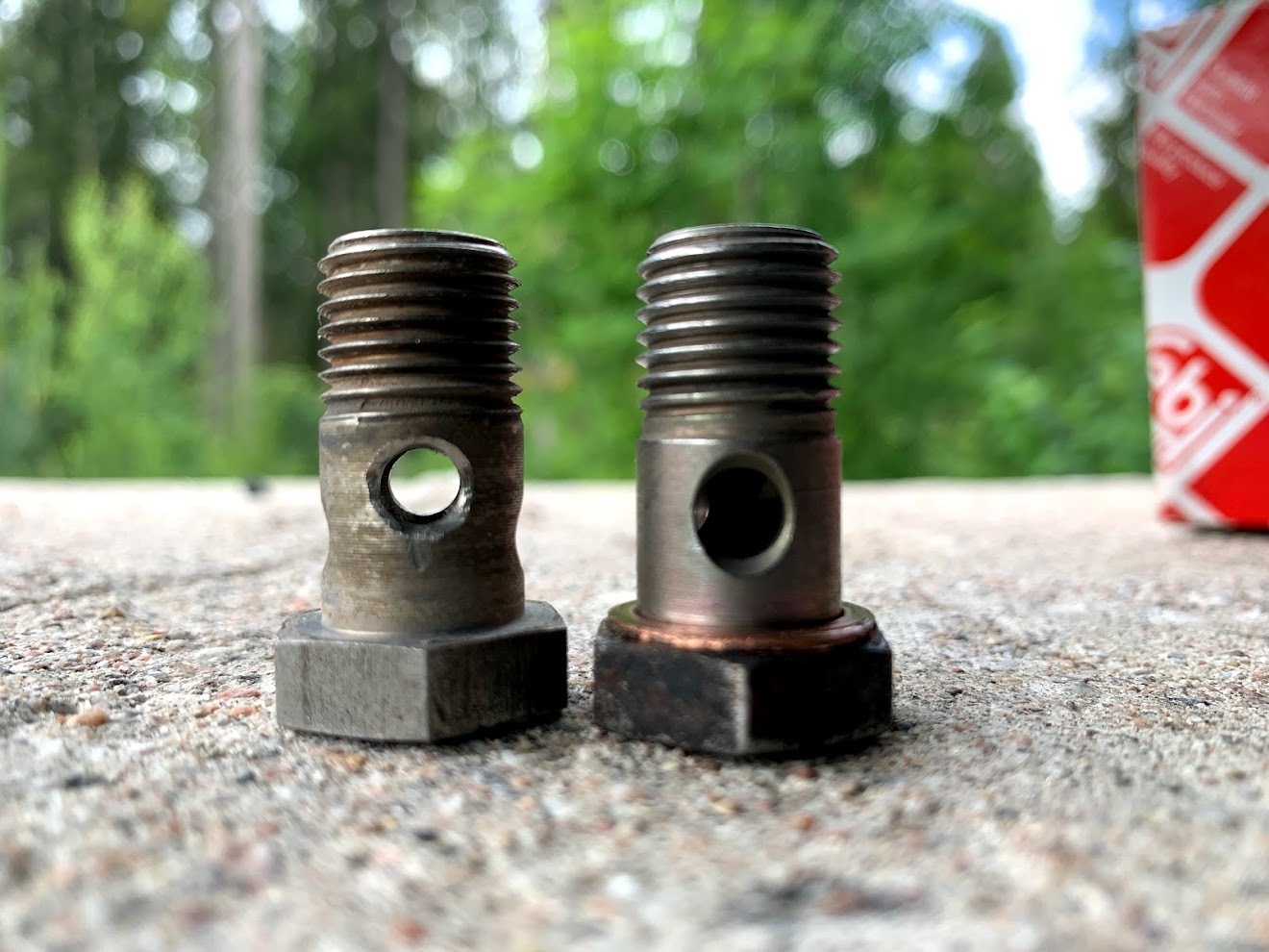

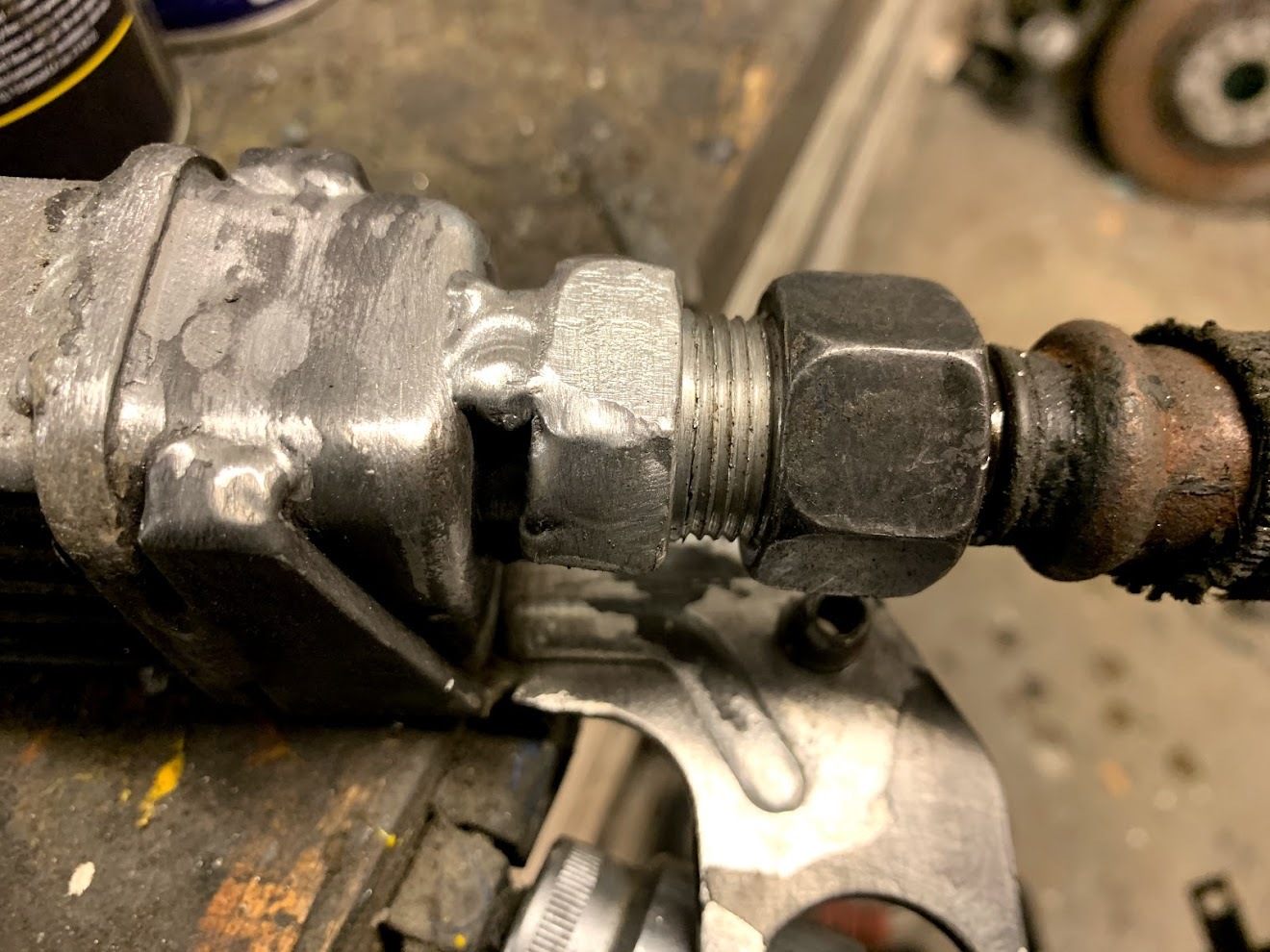

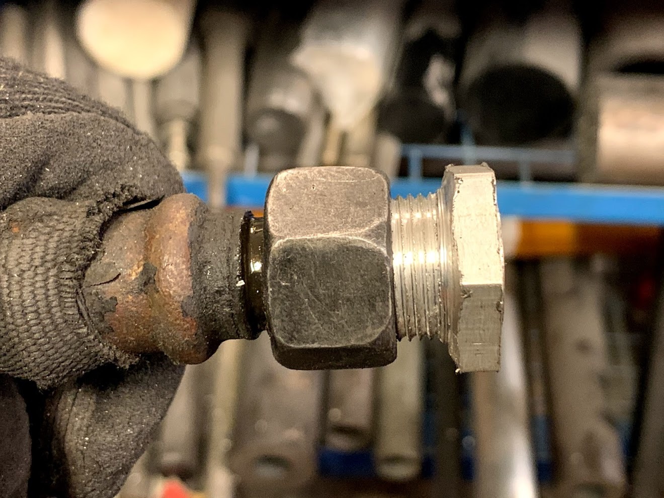

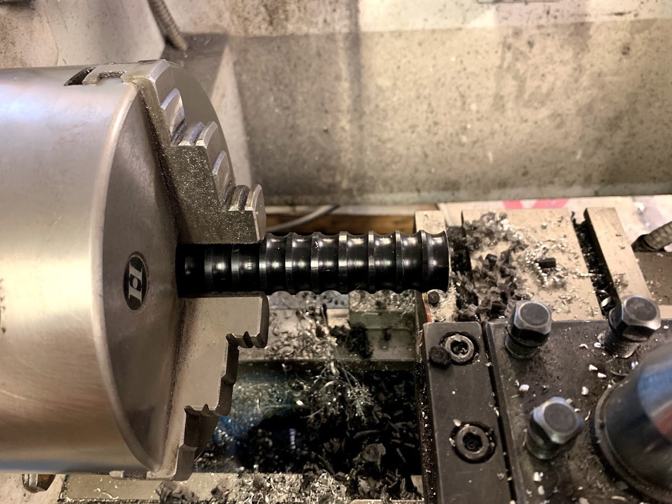

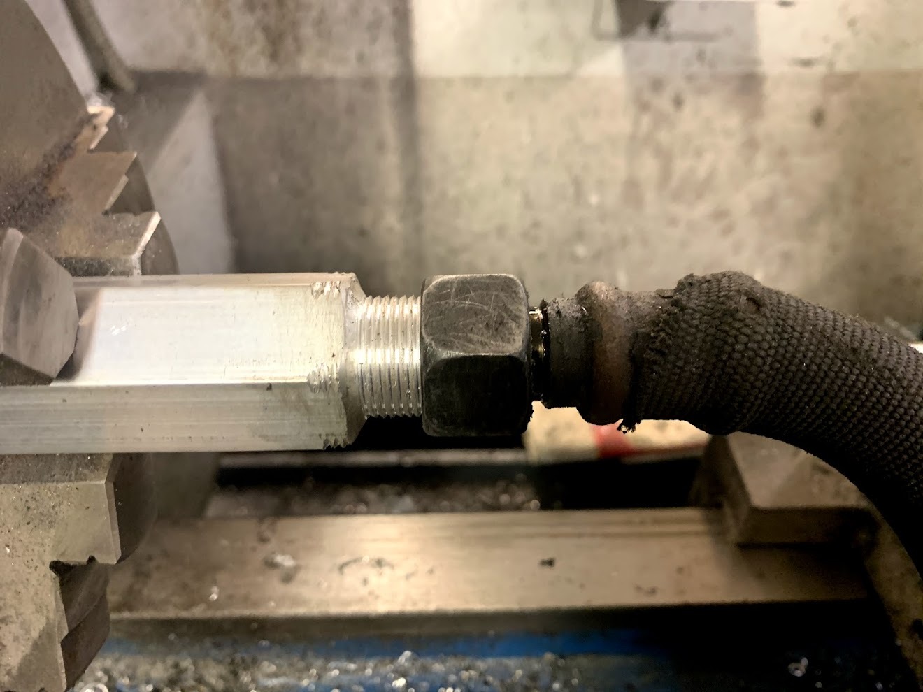

    Sitten harjoittelin tekemään sorvilla kierteitä. Koskaan tätä ennen en ole niitä tehnyt, ja nyt oli hyvä paikka harrastella koska Risojen öljynjäähdyttimien kierteet tahtoo hapettua ja mennä rikki. Tein siis uudet osat jotka hitsasin jäähdyttimeen. Tuli hyvät, ainakin sen perusteella että saa vetää tiukkaan eikä ne vuoda :) (edit; 29.7 huomasin että vuoti, kierteet ei kestäneet)

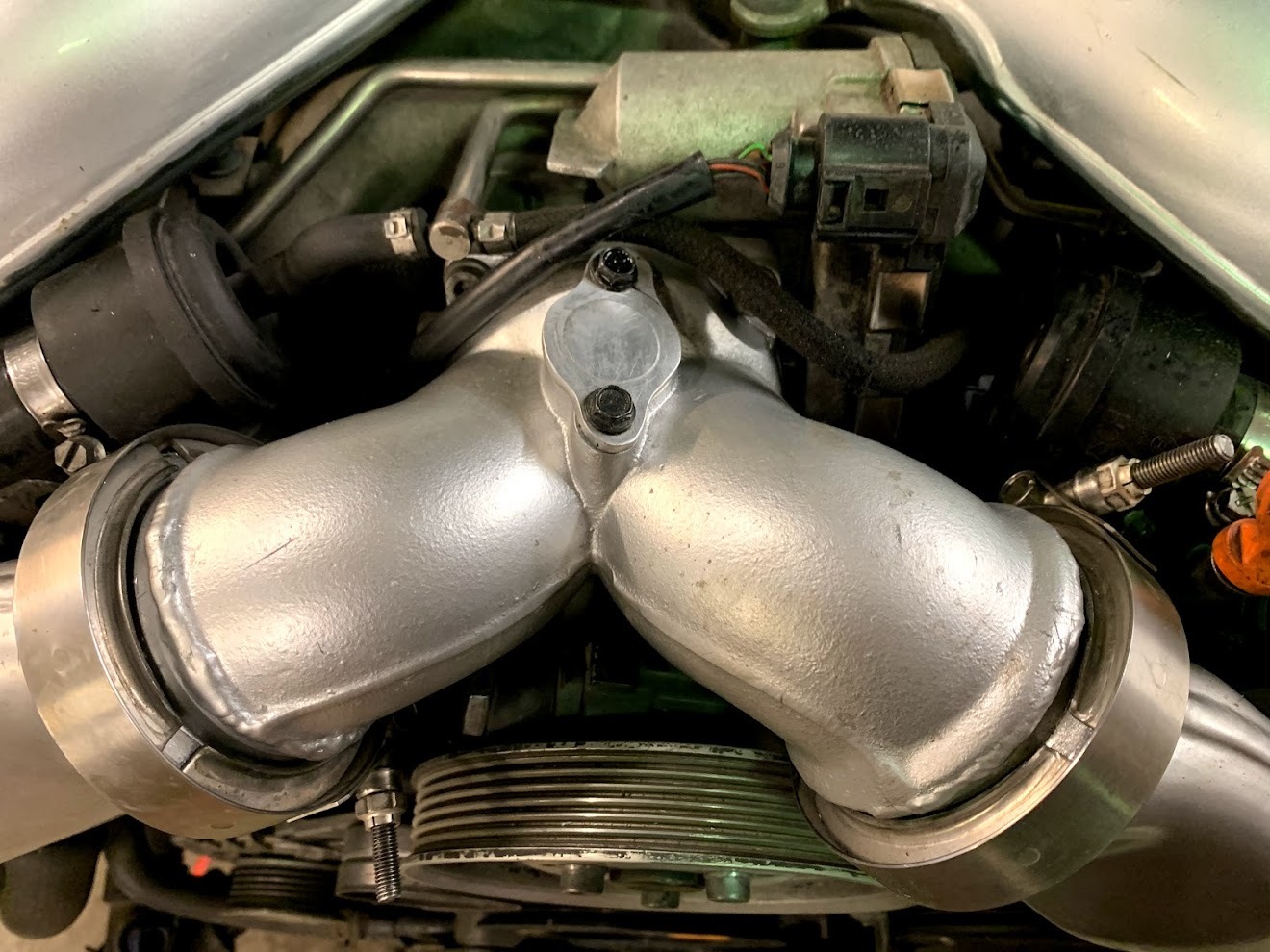

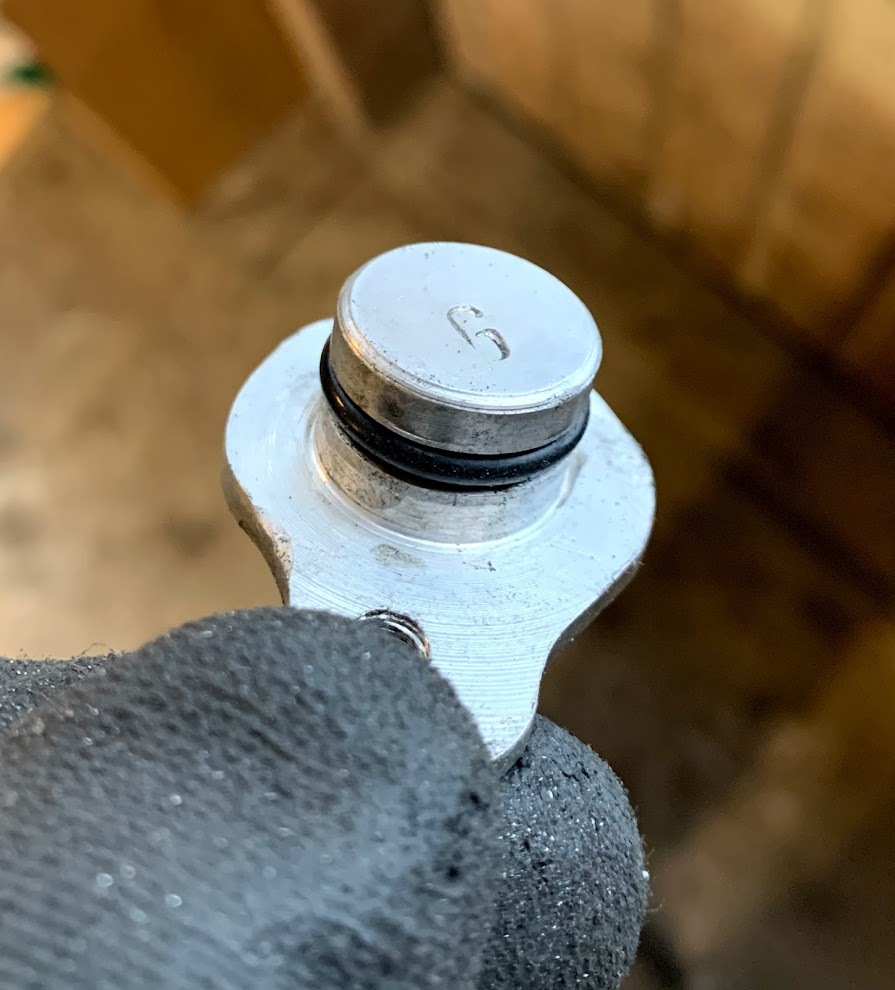

    Tein myös tulpan MAP-anturin tilalle. Simppelin näköinen osa, jonka kanssa meni taas tuntikaupalla aikaa. Mutta sainpahan MAPin pois tieltä ja vähän kliinimmän ilmeen.

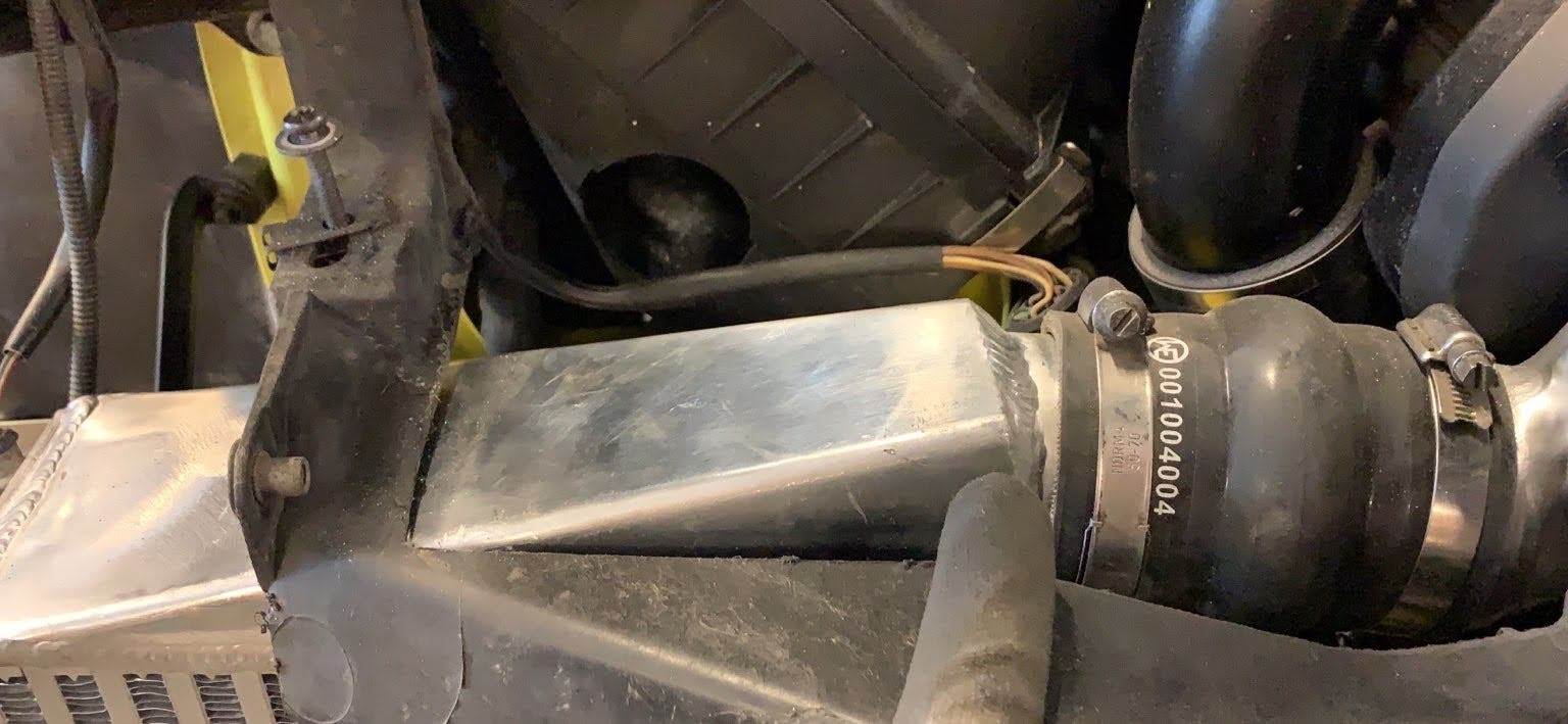

      Coolerin nurkka oli jostain syystä ajovalon tiellä, joten pisitn mutkat suoriksi ja leikkasin sen pois. Coolerit on TA Technixin tekeleet. Todella halvat, ja ostin ne tähän kokeeksi. Minusta ne kuitenkin toimii yllättävän hyvin, imulämmöt nousee kolmen vaihteen vedossa noin 20 astetta ilman vesiruiskua.

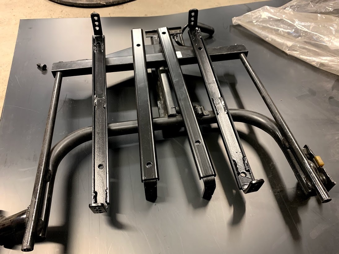

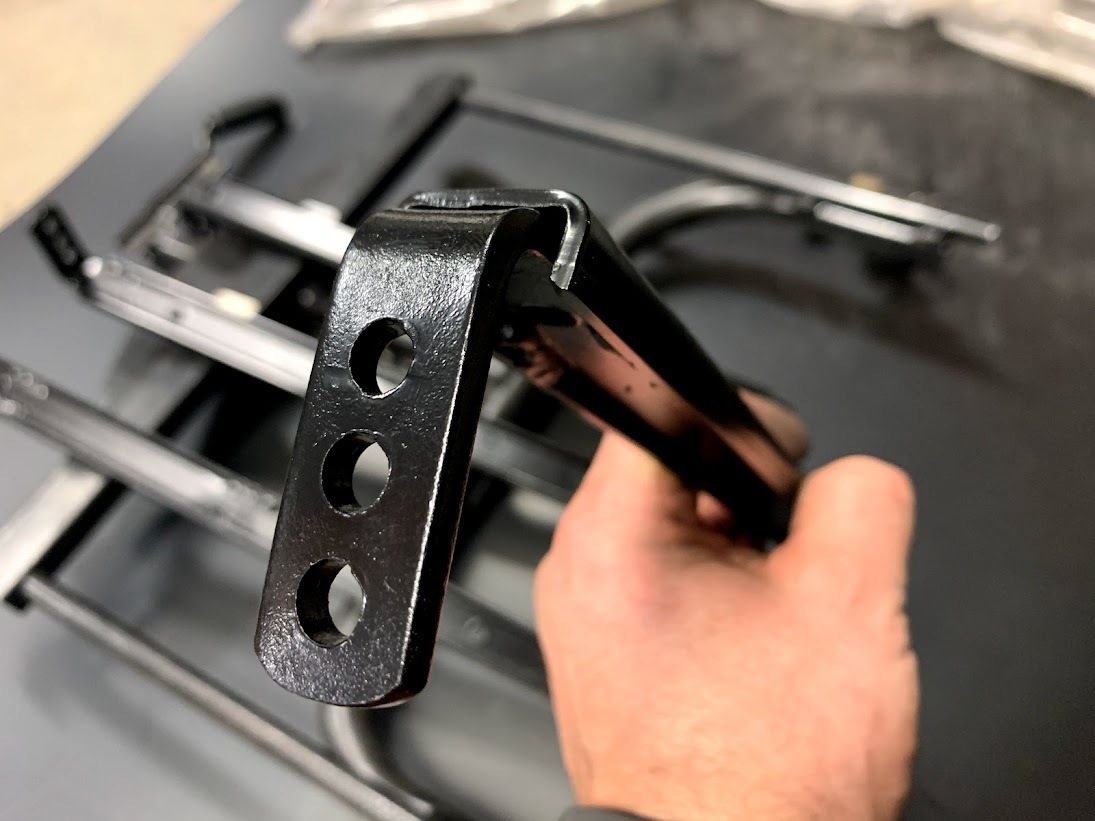

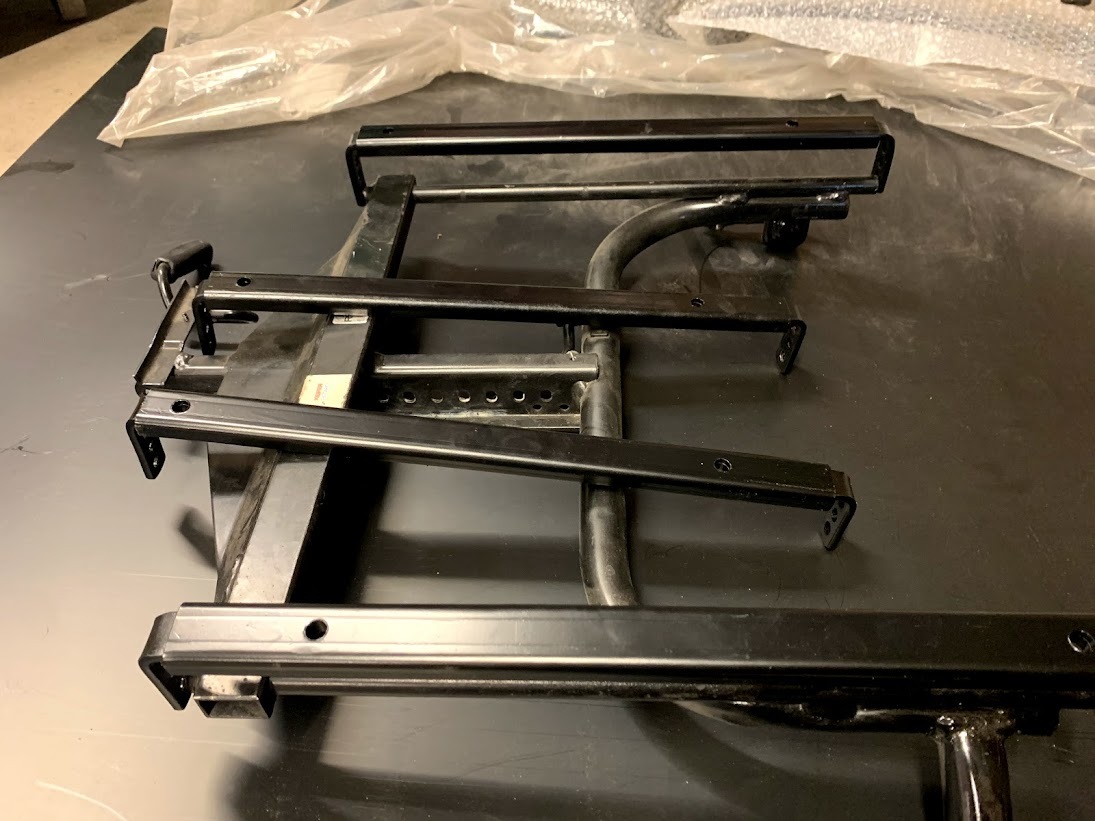

        Rakentelin vähän penkkien kiskoja, koska uusia ei saa mistään, ja käytetyistä pyydetään jopa yli tonnia.

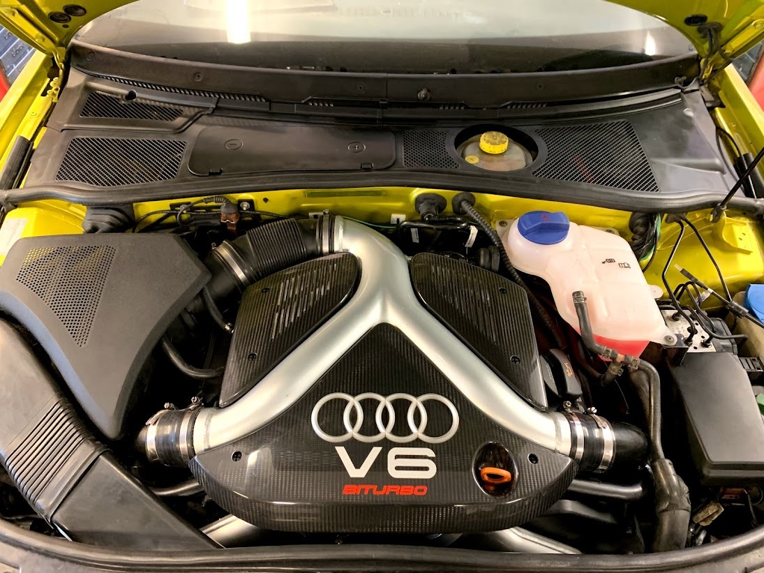

        Konehuone alkoi olemaan valmis.

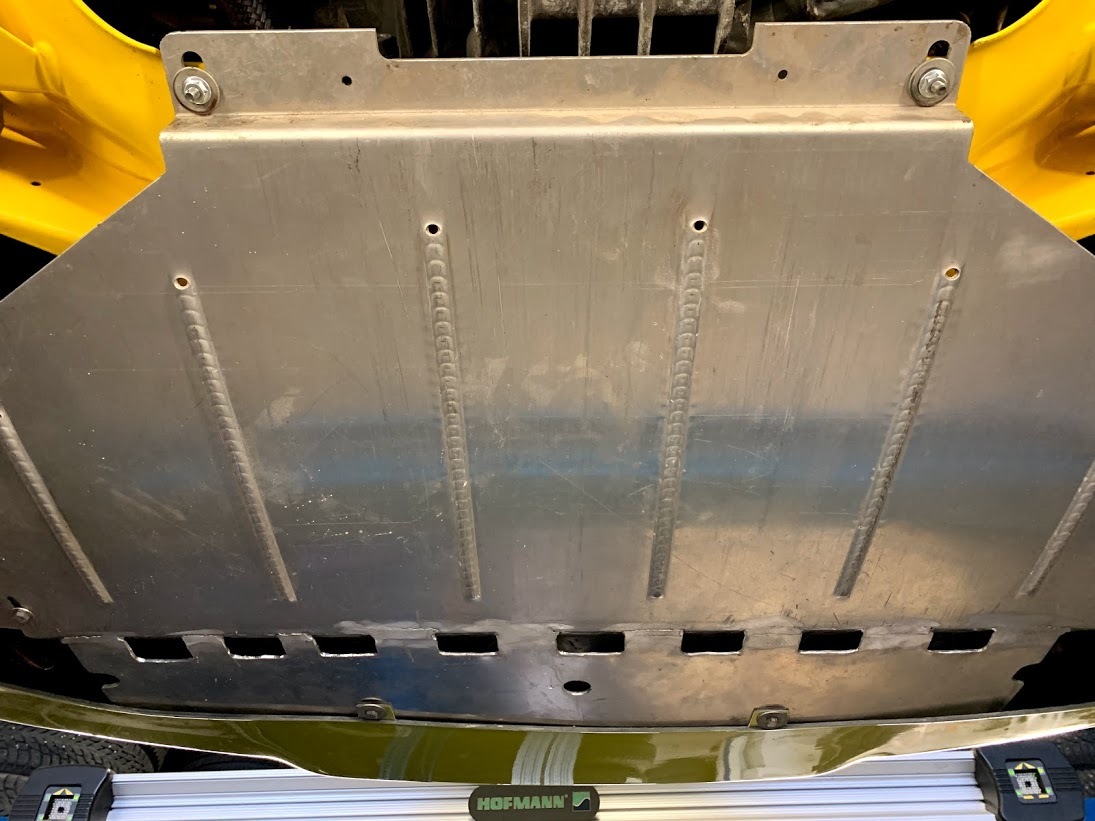

        Tein pohjapanssariin pienen modauksen, joka estää puskurin tarttumisen peruuttaessa johonkin kynnykseen yms. Minun ekassa ässässä tuollaista ei ollut, ja ajoin sen kerran Tampereella parkkihallissa reunakiven yli (jonka huomasin vasta peruuttaessa). Noh, sehän repesi sitten ihan huolella, toivottavasti enää se ei tartu mihinkään. Puskurin alareuna siis tulee kiinni tuohon panssariin.

                Onko tuo pohjapanssari itse tehty?
                on kyllä viimeisen päälle projekti isolla P:llä!
                • #98
                  On se itse tehty, mutta täytyy myöntää ettei ole minun tekemä :) Se on Alpin tekosia. Sattui olemaan tuollainen valmiina niin ajattelin vähän oikaista. Olisin kyllä saanut tehtyä sen itsekin mutta tässä kohtaa siinä ei ollut järkeä.
                  Viimeksi muokannut okkim; 1.8.2021, 20:13.
                  • #99
                    Näyttää kyllä hyvältä,onko nuo jäykisteet hitsattuja vai sikkikoneella tehty?
                    itse olen käyttäny turkkilevyä kun itsessään on jäykkää.
                    • Ne on sikattu. Minäkin tein kauan sitten panssarin turkkilevystä, mutta on tuo sileä siistimpi eikä kerää niin paljon sontaa.

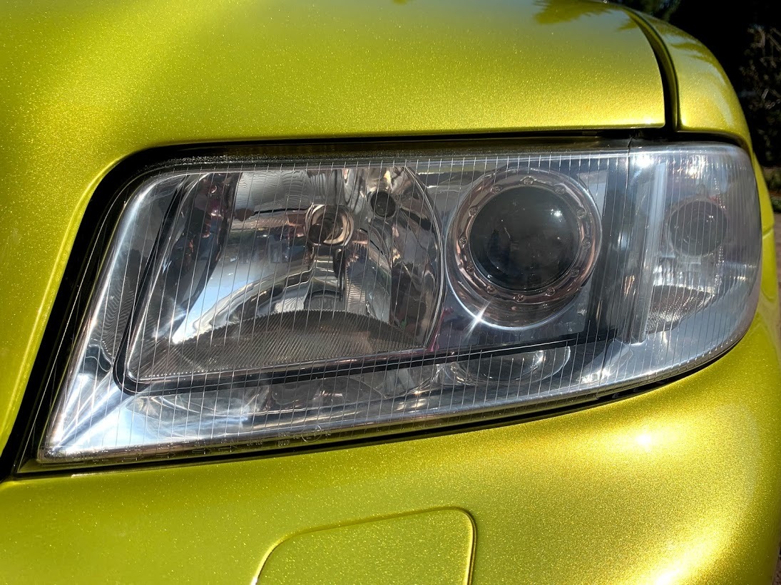

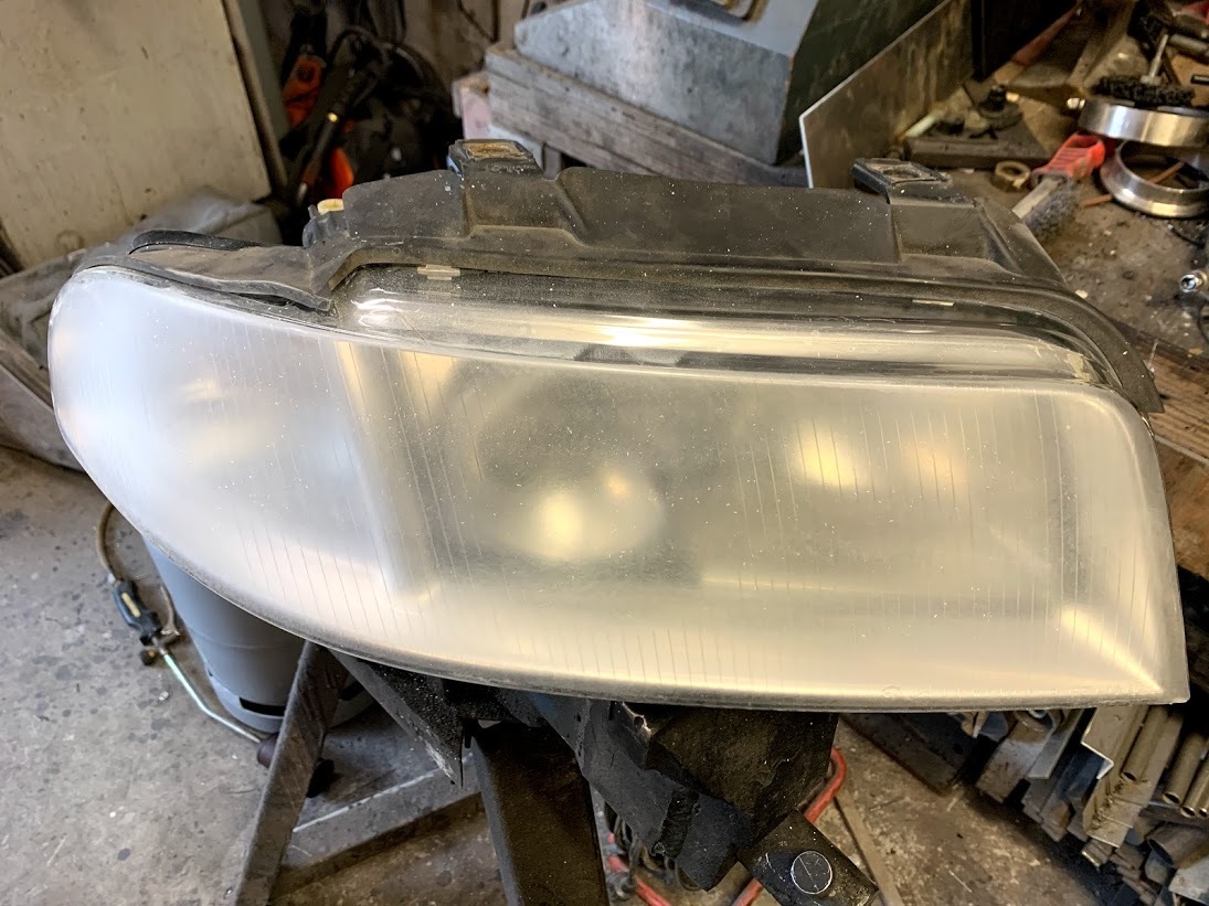

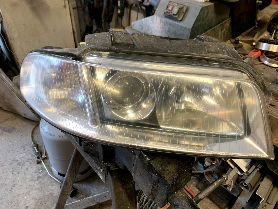

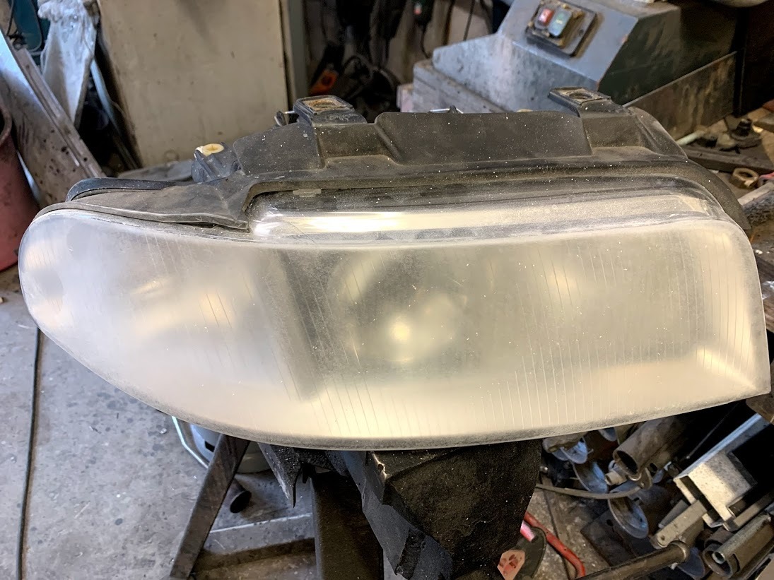

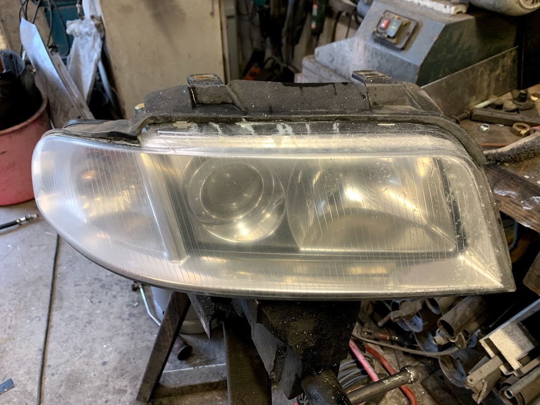

                      • Hioin ja kiillotin ajovalot. Lopuksi lakkasin ne 2K-lakalla ja vesihioin ja myllytin uudelleen :) Laitoin samalla Retrofitlabin bixenonit sisään.
                        • Meinasitko myös kalvottaa läpinäkyvällä kalvolla? Omasta kun ex-kulkupelistä kun myllytettyiin niin laitettiin kalvot jotta ei uv haalista sit niin helposti.
                          • En laita kalvoa koska tuo 2K lakka sisältää hyvän UV suojan. Siksi lakkasinkin ne :)

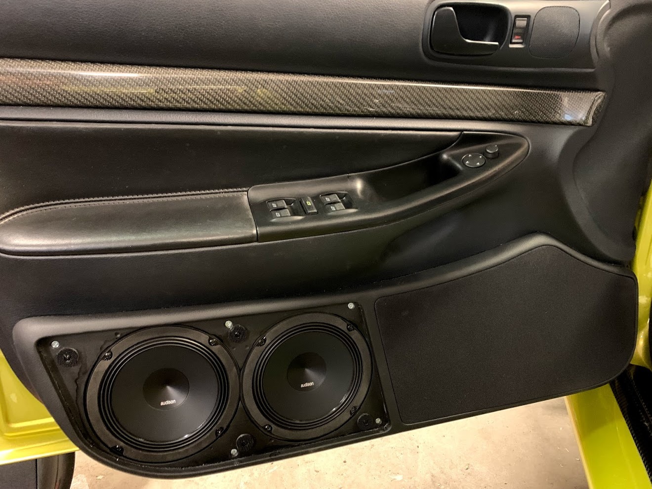

                            • Sain stereot asennettua, niissäkin oli aikamoinen homma. Johtoja sai vedellä riittävästi. Taakse menee 50 neliön johto, jossa on 1F kondensaattori ja kaksi vahvistinta. Yksi nelikanavainen Soundigitalin vajaa kilowatin pääte, ja toinen ESX Audion kaksikanavainen. Nelikanavainen soittaa midbassoja joita ovissa on yhteensä kahdeksan, ja kaksikanavainen hoitaa keskiäänet ja diskantit. Noilla lähtee aika mukavasti potkua. Niin paljon, että ovipahvit resonoi kuitenkin jostain vaikka laitoin niihin vaimennuslevyä. Luulen että lasinnostimien ja ovipahvin välissä oleva sadesuoja resonoi.
                              Istuin autossa pitkään ja kuuntelin musiikkia täysillä :) Samalla kokeilin miten MDash toimii radiossa, hyvin näytti toimivan. Radio on Atoto S8 Ultra. Ostin 2Din CT23AU10 kehyksen joka sopi tuohon hienosti.

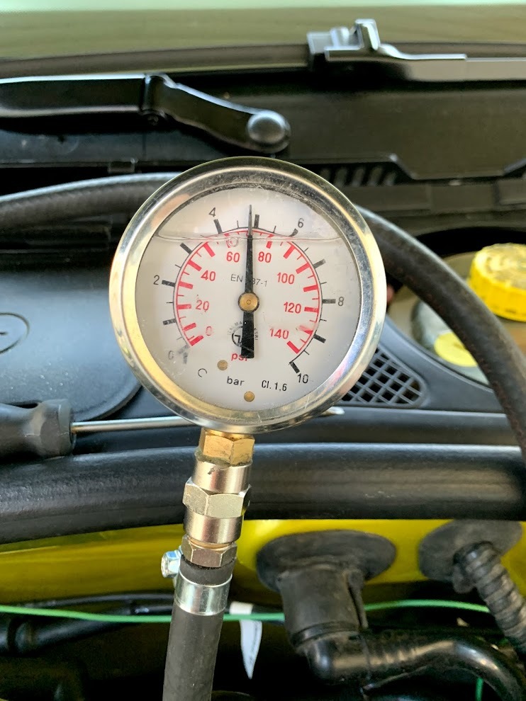

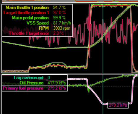

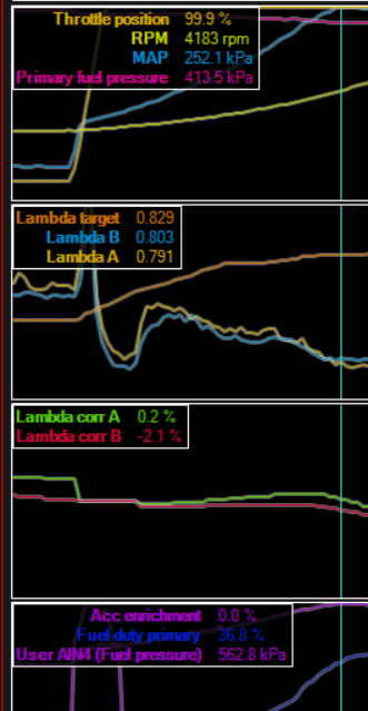

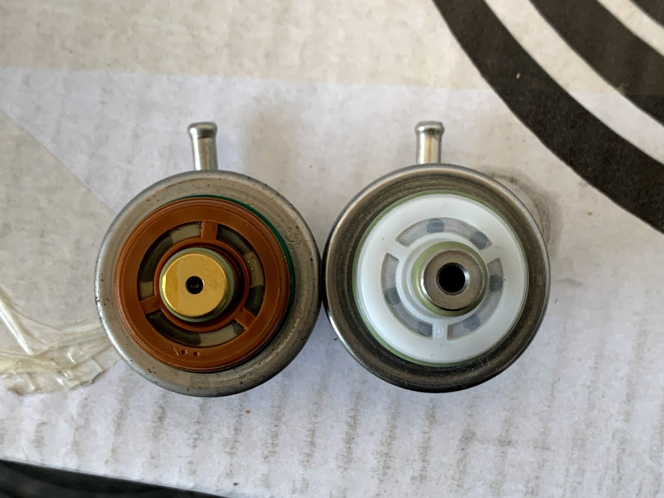

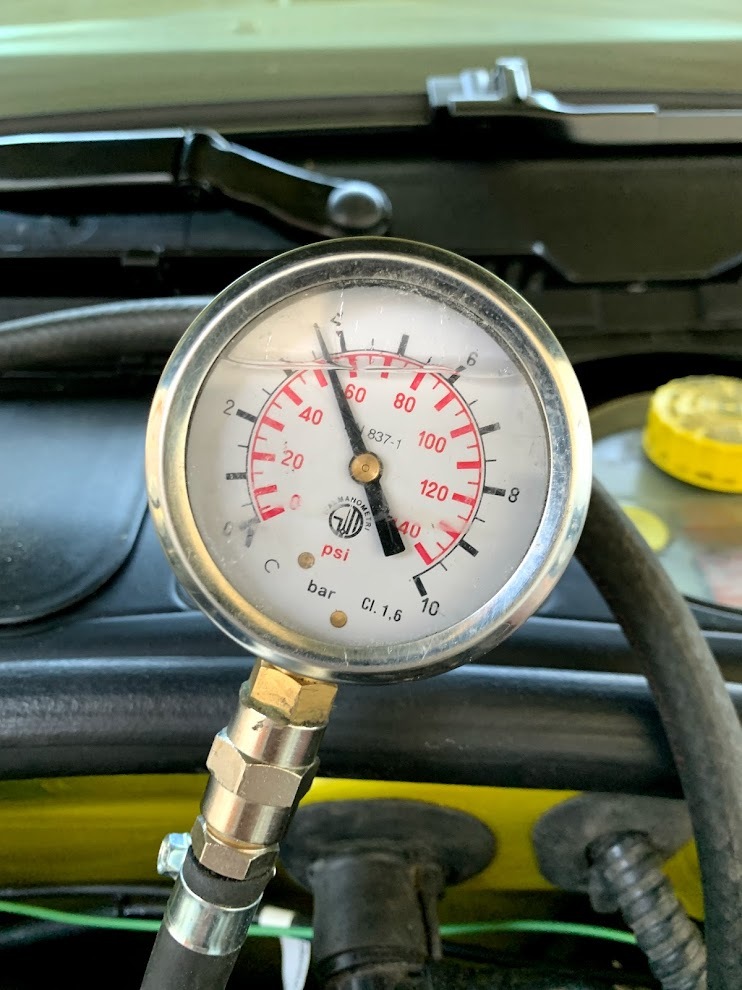

                                        • Eipä se ollutkaan valmis. Kun sain vähän ajeltua ja tarkisteltua logeja, niin huomasin että perus bensanpaine oli ~5 bar! Sen pitäisi olla 4 bar. Ahdot päällä paineet laski 2.7 baariin. Nooh, jonkin aikaa päätä raavittuani tuumasin että vika on paineensäätimessä, ja tilasin uuden paremmin virtaavan. Ja näin se olikin. Vakiosäätimessä on 2.5 mm reikä, ja tuossa "motorsport" versiossa 3.5 mm. Iso ero virtauksessa. Nyt bensanpaine oli tyhjäkäynnillä alle 4 bar, ja vedossa se nousi sinne mihin pitikin.
                                          Sitten taas logien ottoa isommilla ahdoilla. Verenpaine kohosi samassa suhteessa kun bensanpaine laski :( Eli huomasin ettei tuotto riitä isommilla ahdoilla. Sitten taas raavittiin päätä ja mietittiin syytä. Kokeilin uudella suodattimella vaikka vanhakin oli uusi. Siinä samalla porasin toisen banjopultin reikiä isommaksi (5.5 mm), toisessa ne olikin jo isommat. Sain sillä taas paineet pysymään siellä missä pitääkin.

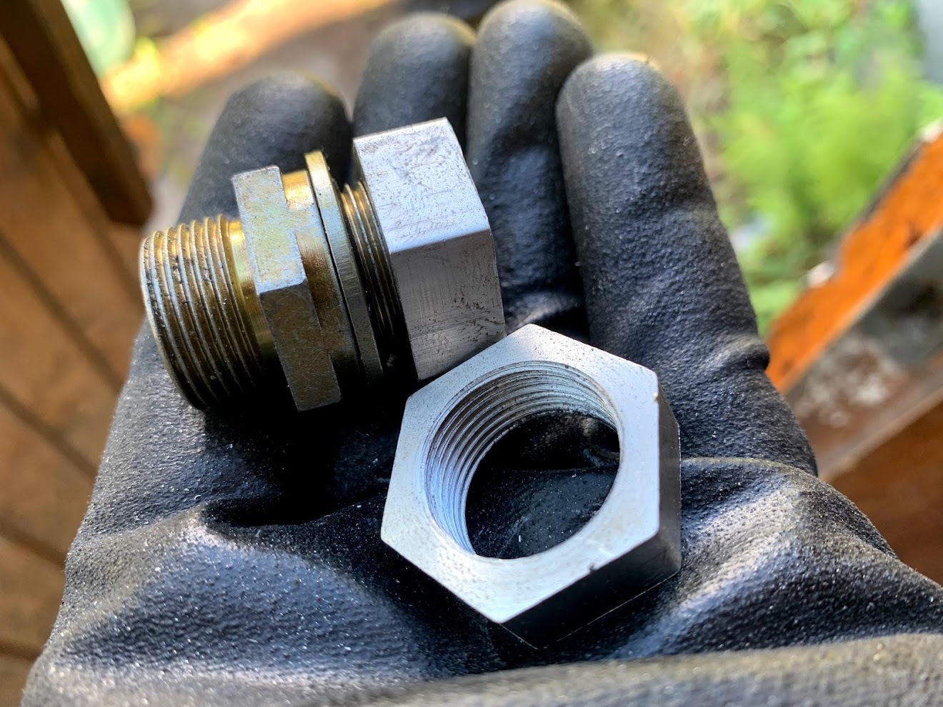

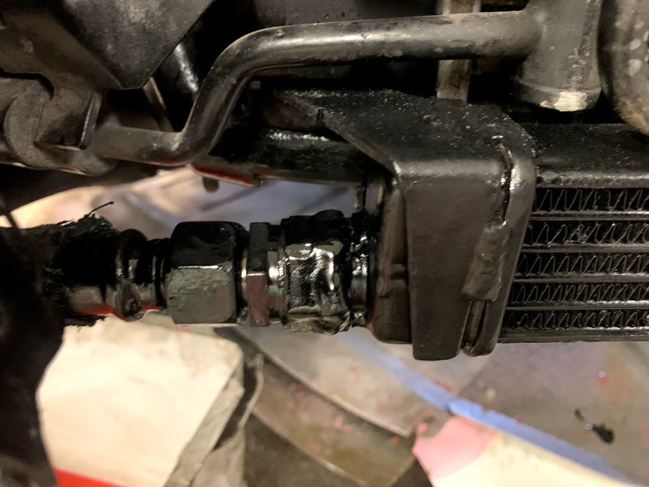

                                            • Kävin ratapäivän jälkeen nosturilla katsomassa vetarin kumeja, ja huomasin että öljynjäähdyttimen liitos vuotaa. Se oli niin hankalassa paikassa että puskuri piti ottaa pois. Noh, se minun tekemän osan kierteet oli ilmeisesti liian matalat, eikä sitä pystynyt kiristämään enempää vaan kierteet hajosi. Sitten pitikin ottaa syyläri irti että saan öljynjäähdyttimen pois. Ja se taas vaati keulapalan irroituksen ja vesien poiston.
                                              Tein nyt tuon liitoksen erilaisella tavalla, jolla se olisi pitänyt tehdä alunperin jo tehtaalta. Eli laitoin teräksisen adapterin johon letku kiristyy, ja tein adapterille "mutterin" jonka hitsasin jäähdyttimeen. Nyt ei pitäisi enää hapettua kiinni, ja liitos kestää paremmin avauksia koska se ei ole enää alumiini/teräsliitos.

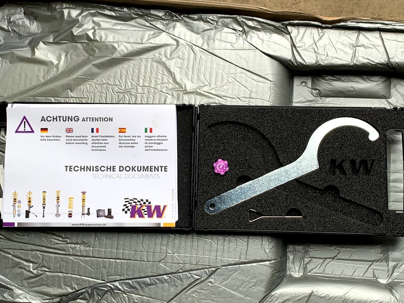

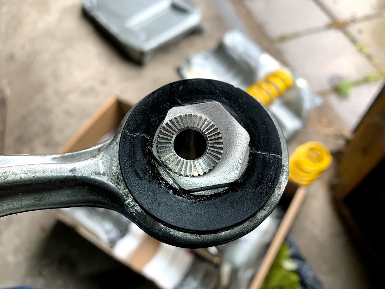

                                              • Sitten olikin aika päivittää alusta, kun olihan "vanhalla" jo ajettu muutama tuhat kilometriä :) Hommasin siis FK:n tilalle KW V3 alustan, ja on kyllä eroa! Aivan järkyttävän hyvä ajaa, auto menee mutkat ja töyssyt täysin eleettömästi. FK on hintaisekseen kyllä hyvä, mutta Risassa keula "loikki" isoissa heitoissa liikaa josta en pitänyt. Vaihdoin samalla uudet Powerflexin camber puslat eteen, koska Whitelinen puslat oli jo aivan vetelät. En suosittele niitä kenellekään.

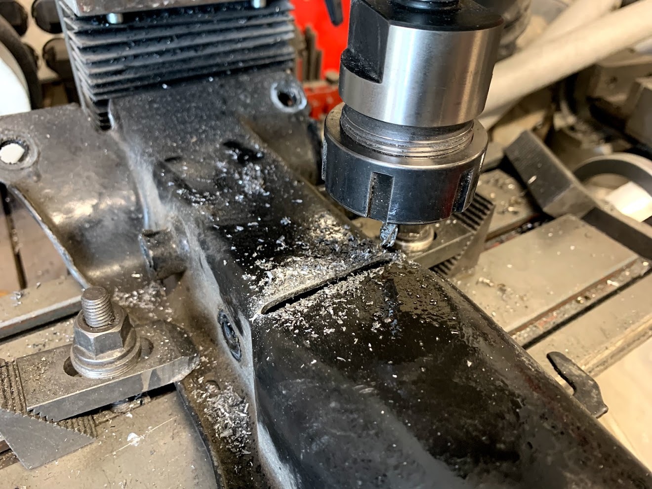

                                                Jyrsin takaiskarikoteloihin urat säätöä varten. Vähän harmitti etten tehnyt sitä ennen sinkitystä, kun ajattelin etten tule ikinä laittamaan Risaan tuota alustaa. Mutta niinpä taas suunnitelmat muuttui.
                                                • Asialliset tolpat.
                                                  • Onko nuo whitelinen puslat vetelämmät kuin OE-puslat?
                                                    Mitä töhkää laitoit tolpan kierteeseen tällä kertaa?
                                                    CRC bräkluben olen todennut aika päteväksi esim. pultteihin jotka menee alumiinin läpi (olka-akselin yhdyspultti mm), estää hyvin hapettumista.
                                                    • On ne vetelämmät ainakin nyt. Ei ne uutena olleet ihan niin pehmeät. Sivusuunnassa niissä oli kaulukset jotka oli tosi pehmeät.
                                                      Kierteisiin laitoin ainakin CRC:n Multilubea. Ja ehkä myös jotain vedenkestävää vaseliinia, en nyt muista kyllä tarkasti. Tuumasin ettei noissa rosteritolpissa ole niin tarkkaa sen kanssa.

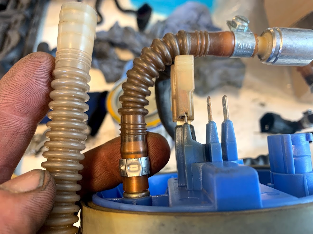

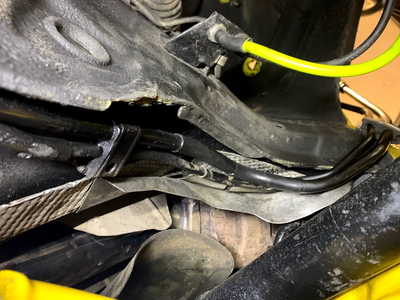

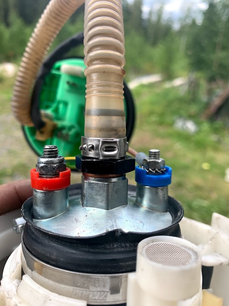

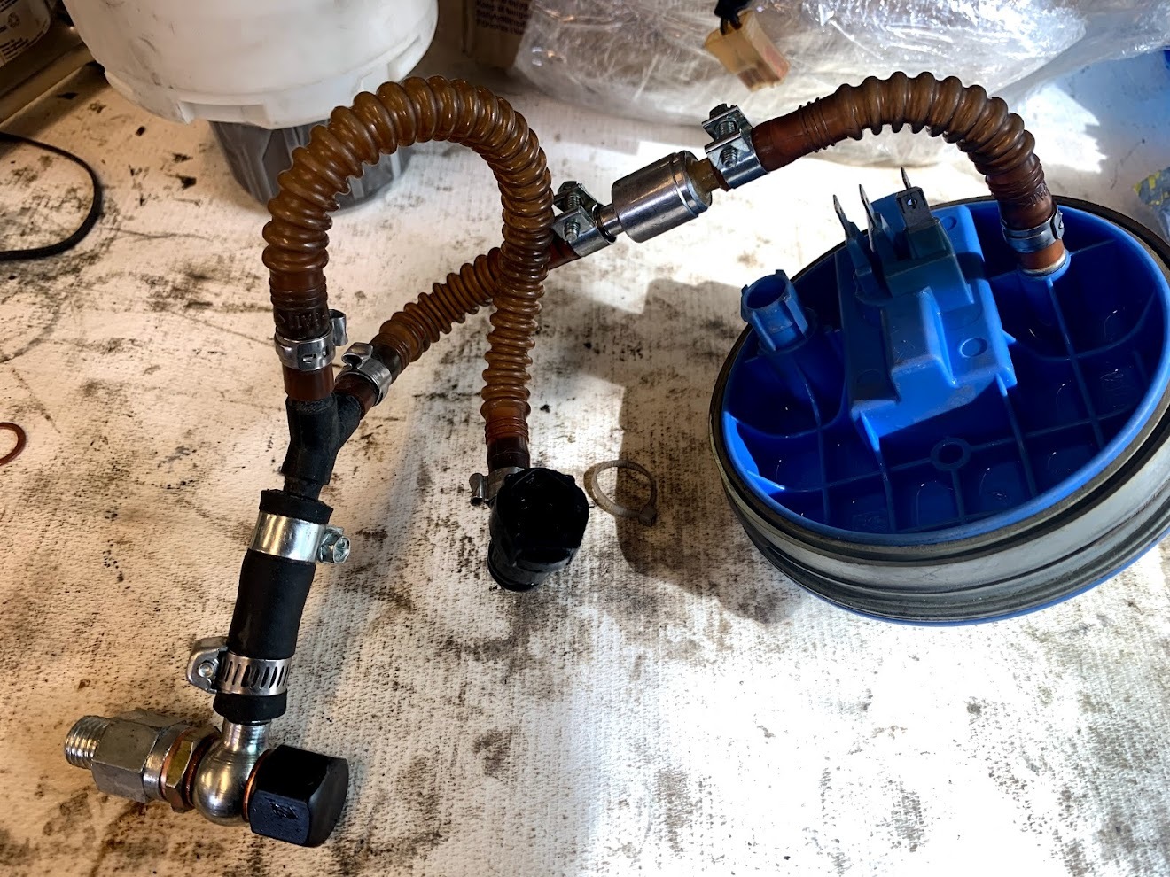

                                                      • Tuli taas tarkisteltua bensanpaineita kun säätö edistyi. Ja pahalta näytti taas kerran, paineet romahtaa. No, sitten oli jo pakko tehdä radikaalimipia juttuja, ja päätin pistää tulolinjan uusiksi. Paluulinjaa en suurentanut, vaikka sekin kyllä ahdistaa, mutta koska voin "kompensoida" sitä helposti MaxxECUn säädöllä niin annoin sen olla rauhassa. Minulla on bensanpaineen seuraus päällä, joten jos joskus muutan jotain bensansiirrossa ja paineet muuttuu, niin bensakarttaa ei tarvitse korjata. Se olikin jo kiva todeta tässä kun jouduin tappelemaan paineiden kanssa moneen kertaan, mutta seokset pysyi aina kohdillaan.
                                                        Tilasin ensin polyeteeniputkea jolla ajattelin tekeväni linjan auton alle, mutta en saanut taittumaan sitä pyöräkoteloon kunnolla (se taittui lyttyyn). Joten tilasin sitten AN8 alumiiniputkea, jota varten minun piti tehdä oikaisutyökalu. Putkea suoristaessa ja taivutellessa meni viisi tuntia. Aivot saa kunnon 3D jumppaa kun ottaa vanhasta putkesta mallia, ja miettii mihin suuntaan seuraava kurvi pitää kääntää ja mistä kohtaa. Aika hyvin se nyt sinne istuu. Laitoin suodattimen takaiskun konehuoneen puolelle, mutta sepä onkin rikki. Finjectorille oli tullut erä viallisia takaiskuja, ja kaikki hyllyssä olleet oli rikki.
                                                        Tulolinja on nyt 12 millistä pumpulta filtterille asti ja nyt viimeinkin bensanpaineet riittää. Pieni ongelma tuosta tankin sisäisestä puljauksesta tuli, nimittäin ejektorin haaroitusletku piti ottaa pois niin tankin toinen puoli ei ole (ainakaan kokonaan) käytössä. Tuohon pitäisi löytää Y-haara jossa on 12 mm tulo, ja 12 sekä 8 mm lähdöt. Eipä taida olla olemassa?
                                                        Bensansuodattimen tiedot näköjään puuttui. Se on AEM 25-201BK AN10 liitoksilla. Se on asennettu konehuoneeseen Y-putken taakse/alle.

                                                          Kylse kw3:kin jumii. Mä taisin laittaa propelirasvaa. Säädössä pitää toki ottaa ne hammasharjalla pois kun on hiekkaista mössöö
                                                          • Mistäs vehkeestä tuo vihreä polttoainetankin kansi on lähtöisin? Vahingossa peukkukin juur osanumeron päällä ;)
                                                            • Kyllä minä kierteiden alle tietysti laitoin vaseliinia. Mutta ei se iskari muualla tarvi suojaa. Ja tietty ensin kierteet puhtaaksi, muuten siellä on kivenmurut välissä ja vehkeet jumissa.
