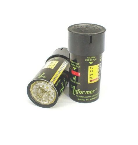

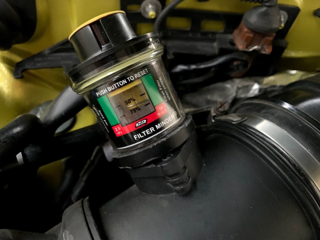

  • Tein MAFfin anturin paikalle adapterin jolla saan mitattua filtterin ahdistavuuden. Ja näyttäisihän se ahdistavan.
    • Mitä tuo siis käytännössä mittaa? Paine-eroa ulkoilma - maf?
      • Toihan on aika näppärä! Välillä aina itsekkin pohtinut että mitä ilmansaannille tekisi. Projekti vaan ei sinne asti ole ikinä päässyt niin ei vielä osaa sanoa muuta kuin että vakio purkki ei tule riittämään.
        Mistä ostit?
        • 2,5 kPa ei mielestäni ole kovin paljoa ahdetussa isotehoisessa pelissä. Sen enempää kun tuo kapine ei näytä.
          • Saisihan siinä olla isompi skaala, mutta jos tuolla saa vihreälle niin sitten ainakin piisaa ilma. Onpahan nyt edes tuollainen. Täytyy etsiä joskus vähän isommalla skaalalla oleva. Jos joku löytää niin saa kertoa.
            Eiköhän tuo ulkoilman ja maffin välistä ilmanpaine-eroa mittaa. Ostin tuon muistaakseni eBaysta vuosia sitten.
            • Donaldsonin tekelähän tuo on ja lisää vaihtoehtoja löytyy aina kytkimiin ja antureihin asti. Täällä lisää.
              • Mä jo jatkojalostin tätä ajatuksen tasolla. Maxxecuun voisi kytkeä paine-eroanturin ja kerätä logina talteen... Laittaa vaikka 0-100kPa anturin niin ainakin alueen luulisi riittävän. Riittävän tarkka anturi ei maksa kuin parikymppiä. Täytyy vähän tutkia mitä maxxecuun voisi kytkeä.
                • Kai sinne voi kytkeä mitä vaan niin kauan kuin kanavia on vapaana. Monissa mersuissa on muuten ihan tehtaalta vastaava anturi.
                    Näin hieno toteutus vaatii billetti 3bar antureita sinne sun tänne. No, ehkä tähän tarkotukseen sopii paremmin joku väliaikainen manometriratkaisu. Ostin ittelle semmosen kaksi letkusen paine-eromittarin "Manometer Gas Pressure Tester Digital Air Pressure Meter Differential Gauge HVAC Gas Tester 12 Selectable Units Of Measure"
                    • Voisihan sen Maxxecuunkin kytkeä, mutta en halua viedä sieltä yhtä inputtia tällaiseen kun ei ole niin kriittinen asia jota pitäisi tarkkailla jatkuvasti.
                      X002275 Donaldson näyttää 7.5 kPa:han asti, tuollaisen varmaan voisi hommata seuraavaksi.
                      • Juu, ei sitä pysyvästi sinne tarvitse. Mutta tutkiskeluun jos imupuolta muokkailee niin onhan toi ihan hauska. Saa muutakin kuin persdyno dataa että toimiko muutos.

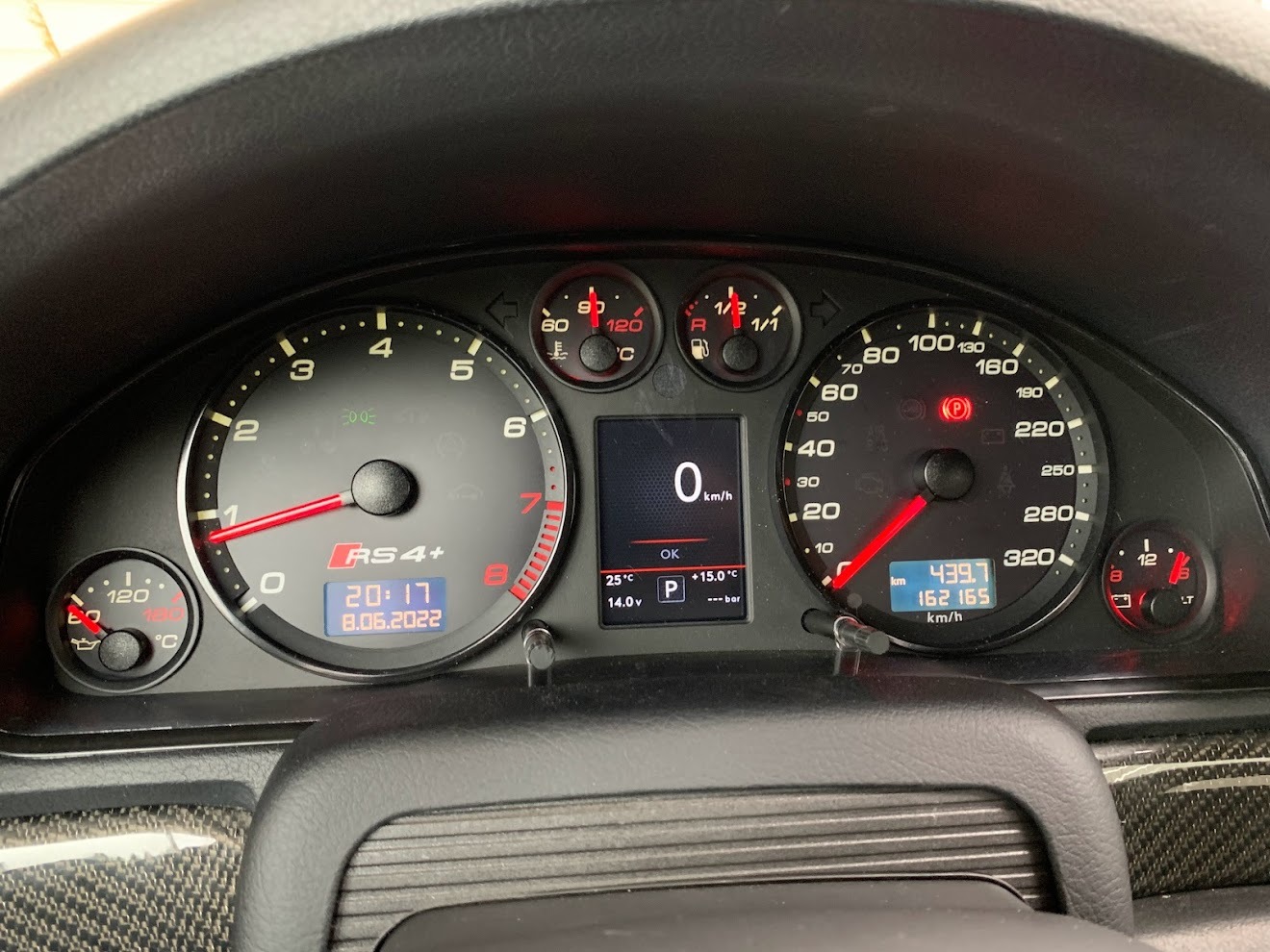

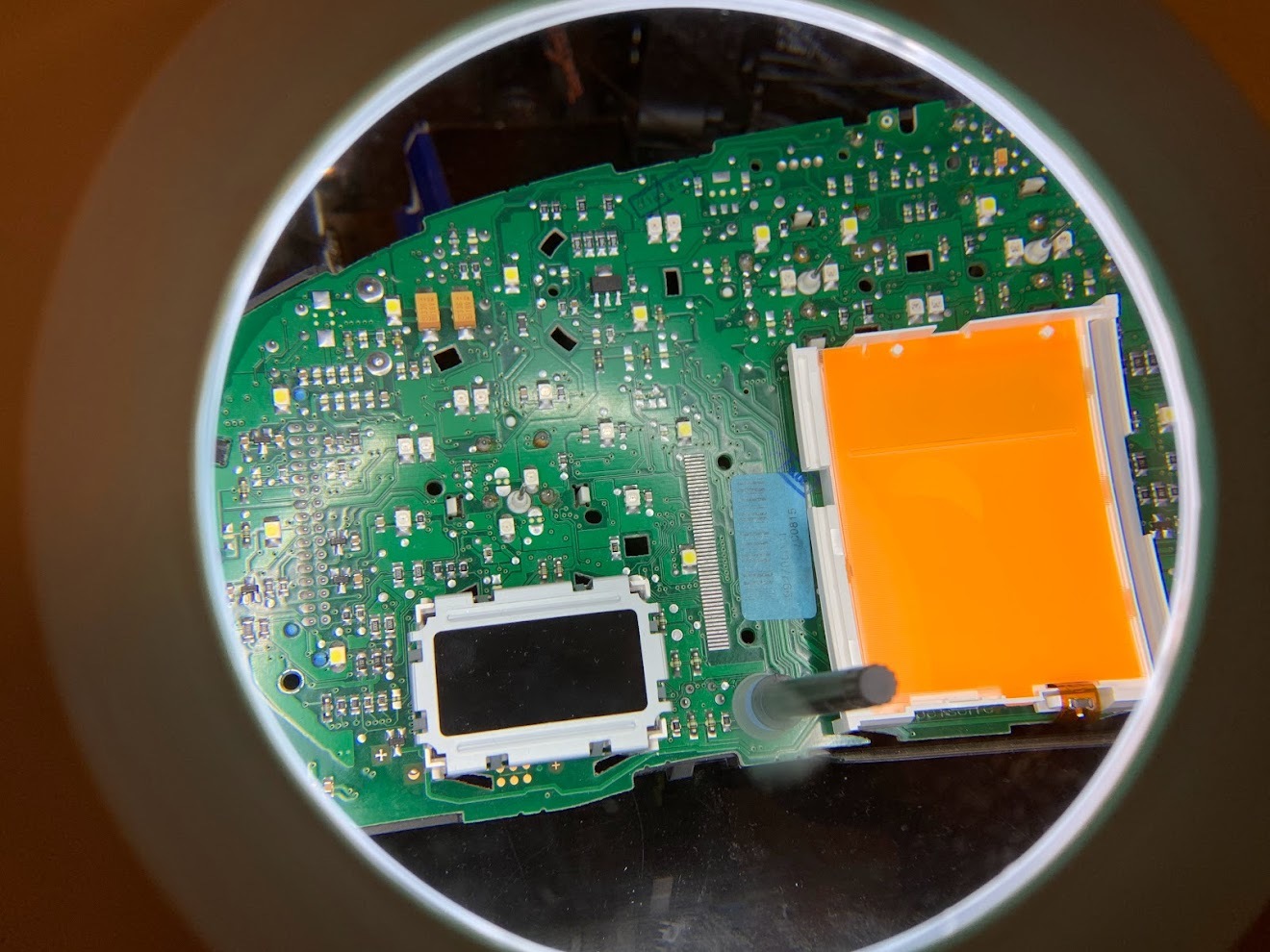

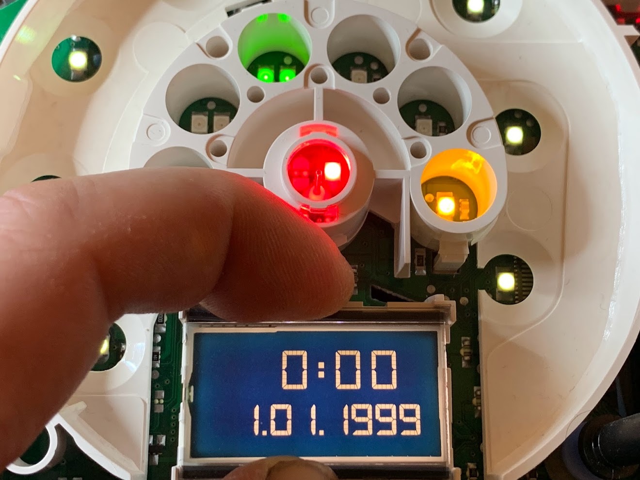

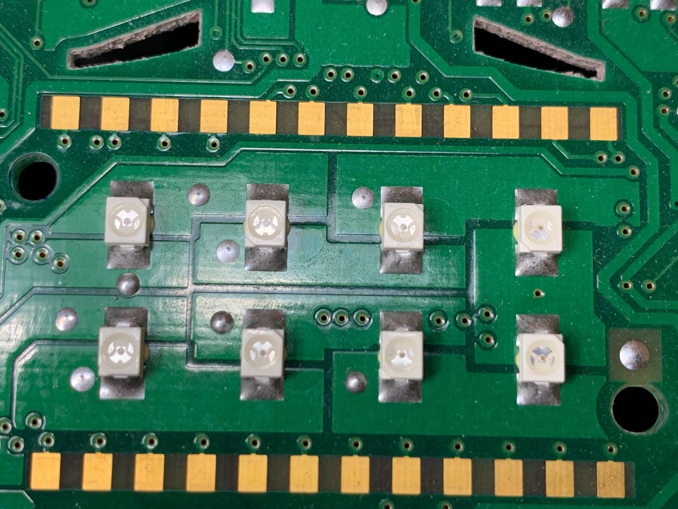

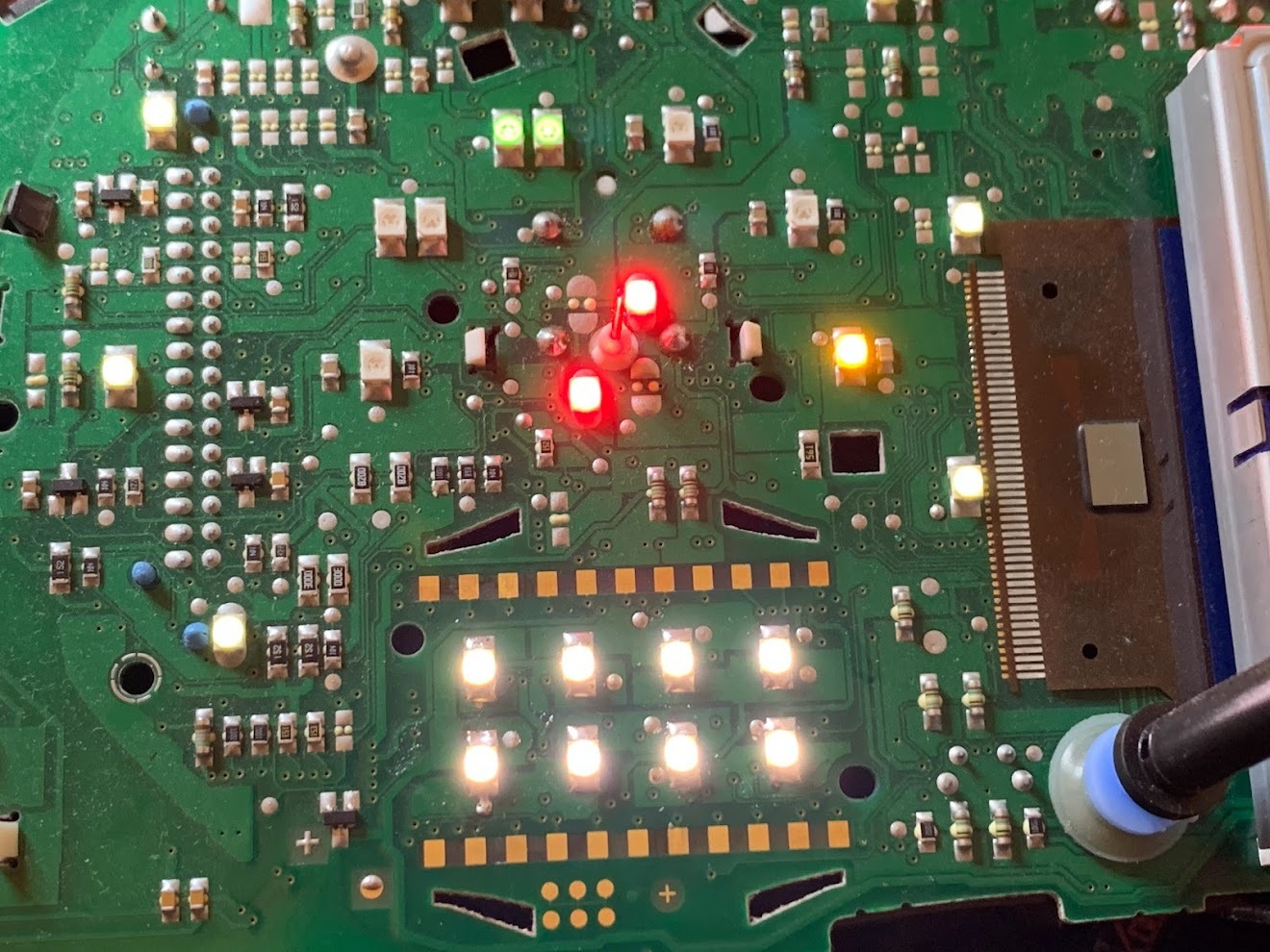

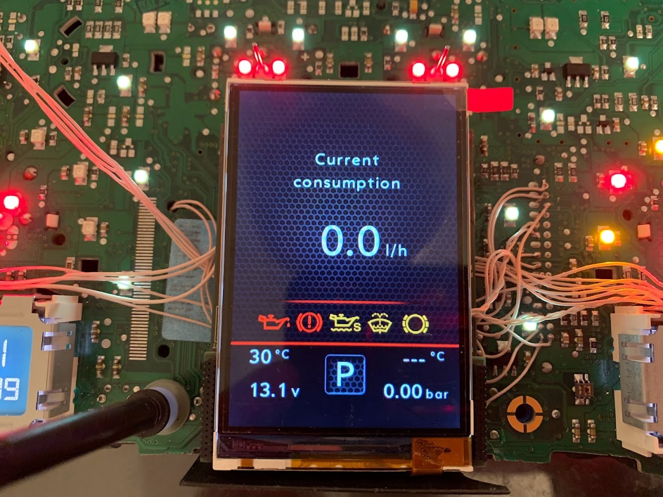

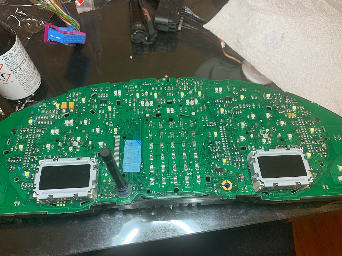

                          • Sain viimeinkin ColorMFA näytön asennuksen valmiiksi. Aloitin sen jo talvella, mutta loppusilaukset tein vasta nyt. Antaa kyllä kivan tuoreen ilmeen autolle. Vaihdoin samalla kellon ja matkamittarin näyttöjen värit. Ja vielä siistimpää oli huomata että näyttö toimii heittämällä MaxxECUn kanssa! Aika työläs homma, mutta kyllä tuo kannatti. Laitoin samalla custom mittariston taustat ja lisärinkuloita viisarien ympärille.
                            Click image for larger version  Name:	vfQBgTw1YDA1RLQjp2pQkj0NUnIjsbdnNzRtviA0DFD1X3WkeUxvIb_jEl7VNxOmjYX0vMzRVqqCUlYz9vt7OAJ_iqCTXEslf_lRWZAAdfew-OvQgb5ekgOPsofwqgqJu-N6VHtgcOsvmbtonlYtdgALRBoRq3se3wh5rlBtccWhxmoY2cQU8LYLUh5YuAyC_wA6xMER08U4MKOuYwbDJGzLLRAlQxbt88ae8x5i0JCNnaJZN9EtrB_zAQKFNhi Views:	0 Size:	293,2 Kt ID:	1942472 Click image for larger version  Name:	AM-JKLVRbCyQJgwjANks37Qk5Ks4aNm3__JLi0s1vKFPk-Ax5t5pNlXyi3uflAtsVF1bCOB7n06yu_zhUMlGFJVe2XwBtrc2eW9RXI5I4iKXBh73xZD2dCw7t6B8WVqz81t8lJSZfydH13_kDuHcvJxVaXkqMw=w1320-h990-no?authuser=0.jpg Views:	0 Size:	292,8 Kt ID:	1942474 Click image for larger version  Name:	AM-JKLVGjDjOeaXwBYKcpc7qIZbFeP1C8kcjLDzC-j0wB5DK1SGmoLwGJN2taoay6WfhWWf1odLhL9mdlkD7PF6B3D8FAi6CwNZVdz0Gv8aRi-SaJTHwm0lNjMIVDZFd8-UWNMjNHDkbJ6ot7e9HmZVtAVEKgQ=w1320-h990-no?authuser=0.jpg Views:	0 Size:	386,5 Kt ID:	1942475 Click image for larger version  Name:	AM-JKLVB6Lkvt_8qhscW-3uP9eOjAxytrSYi6g2flqi5pJmoJILp7P16QRQWBauByGBZq9xv6k-ZzuOCGR1PRYDVXKznNE6j4fRfLLCjjttPoENJgHKsptVef1e5Ka_2YF9WJ189bFrv9ORMrrbUBScWZXIMHw=w1320-h990-no?authuser=0.jpg Views:	0 Size:	419,3 Kt ID:	1942476 Click image for larger version  Name:	AM-JKLXd_D1qQYoqaaxisjbn8LtI87fpEq_oXPAqHUeYKme_YmvVAfio3BfcfEg0iwOYhXqQxl0B3yJftfc4aXBZi_4tUSQJvbb0D6VtQlMA-Ee_9zCUZgnvrgpJHKsxkEDtnbaR1QWEr34I0s-CGwvSZaWqcA=w1320-h990-no?authuser=0.jpg Views:	0 Size:	348,6 Kt ID:	1942481
                            Click image for larger version  Name:	AM-JKLXQwmYIagpJGKHyYMffTwnZxJh7N6jhJxuf3D9E_caxPo2ECLGkVd7o5f7Sc3F2di4v6ggJ1ahfR_XgVnXH96tJpsIaSmt3XUzLe7YdAvb9e41uvMDzr3TtKzOJ_r9PfrHtbUcc0ODj0wkV8eGD_dyJxg=w1320-h990-no?authuser=0.jpg Views:	0 Size:	355,5 Kt ID:	1942480 Click image for larger version  Name:	AM-JKLWkRvpfdUqUVONiJgpz1YSRb2gfeTe_G7FE_BaTOG72Qu7nq8p9BKS88qY_8W4xs5uLcT0CiurCvxTTY18aTXlF4pDjSPmblt9MtU0lIimZ3H0ui2DRtV-T3MW7LWoksvAbka3OFttZYn0wGq1XBMKaMQ=w1320-h990-no?authuser=0.jpg Views:	0 Size:	220,8 Kt ID:	1942479 Click image for larger version  Name:	AM-JKLVDrbJKja3WSsO8WH5-vl6q9gT72cmIBC6Ecu-MPiDoxE1d7L2kDnWQrUVrn2ZuhWEITnn-kgOzwMt-Fi0ccttz2pPRLHcbe6Uy2pOTOmOrPvXOli89n0tAvW1lDc99GcGtuDzNKAr6KoYRDrbqzkArOg=w1320-h990-no?authuser=0.jpg Views:	0 Size:	340,7 Kt ID:	1942478 Click image for larger version  Name:	AM-JKLWZP7sRCq5ZSNBEGhVF_FT885hybN9kOa9fGMCnH62MR0ap0kWIKhm0ULMN8Z9D2yEgwMqm9BgvFoWw8WLS1xJS3h6eodNlMbzzDhzzNVN_ncicsbRQ7ZYlw1fNHdyfBkGFifBHRguVYw3M3lisJ_Metw=w1320-h990-no?authuser=0.jpg Views:	0 Size:	343,0 Kt ID:	1942477
                            • Mitäs se nyt sitten vaatii? Varmaan värinäytön ohjainelektroniikkoineen, mutta onko tuossa mitä muuta noituuttta?
                              • Ei se muuta vaadi kuin tuon näytön asennuksen. Se on aika työläs ja tarkkana saa olla, mutta ei siinä noituutta onneksi tarvita :)
                                Ostin näytön tuolta: http://colormfa.ru/en/
                                • Enon TT Coupeen tuon näytön meinasin kanssa laittaa, mutta selvitettyäni operaation suuruuden päätin ettei maksa vaivaa. Tilalle tuli vaan uus kidenäyttö. Pikseleitä oli vanhassa pimentynyt.
                                  Tuo näyttö on mahtava parannus sekä mittariston ulkonäön, että käytettävyyden kannalta. Hyvää jälkeä taas.
                                  • Kyllä tuo minusta maksaa vaivan. On kyllä ihan erilainen fiilis katsella mittaristoa. :) Nyt kun kello ja trippimittarikin on valkoisella ”fontilla” niin auto tuntuu reippaasti uudemmalta.
                                    • Tähän voisi lisätä sen "ei oo oem" tarran ;)
                                      • Ja moneen muuhunkin kohtaan autoa :)

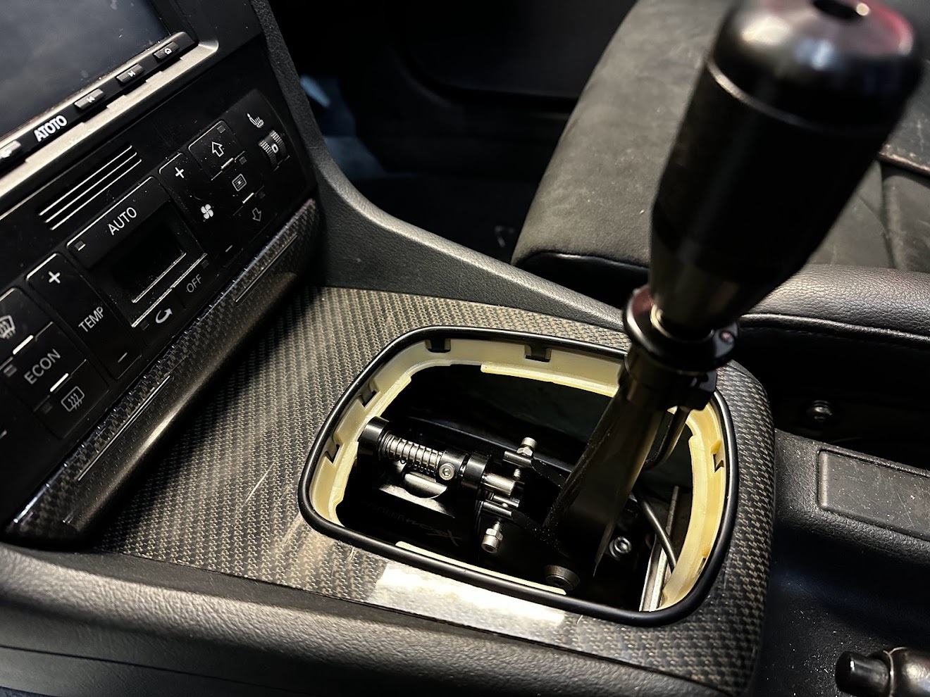

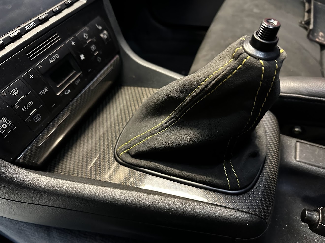

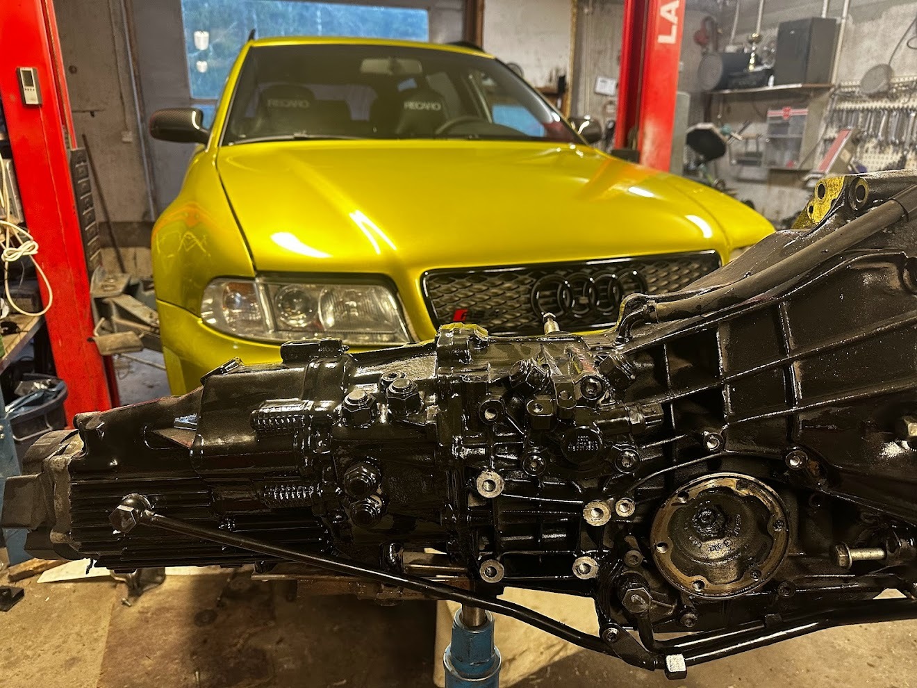

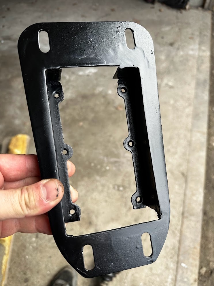

                                                • Pieni päivitys tähän väliin. Risaa vaivasi krooninen synkro/siirtäjäpakka-ongelma, joten remppasin lootan talvella ja heitin sen siihen nyt kiinni. Laitoin JHM hiilarisynkrot, ja samalla Coolerworxin kepin. Modasin asennuskehikkoa (ja vähän muutakin) niin että sain sopimaan kepin peitelevyn alle, eikä mitään tarvinut leikellä. En halunnut sitä vaijeria töröttämään näkyviin. Tuntuu kyllä tosi hyvältä, koeajo on vielä suorittamatta.

                                                  • Mä vaihdoin kanssa NP partsin shifterin coolerworxiin koska siinä on nivelöity alapää niin keppi keskittyy paremmin. Siirtäjätankoa pitää kyllä jatkaa vielä kun nyt säätö tapissa tuntuu siltä että alemmat vaihteet on liian takana.
                                                    • Joo saman huomasin itse. Korjasin sitä niin että siirsin kepin kehikkoa sentin eteenpäin. Peitelevyn muoviin piti tehdä sille kolo, mutta se ei näy mihinkään niin se ei haittaa. Toinen olisi ollut jatkaa sitä kepin alapään vaakatappia, mutta se on vähän isompi homma joten mennään ainakin nyt tuolla. Ajelin ekat ajot, ja kylläpä tuntuu hyvältä nyt.
                                                      • Me yhteen beekuuteen jo jatkettiin 20mm ja tuli parempi mutta pitkittäissäätö silti tapissa. Omaan meinasin jatkaa sitä varmaan 40-50mm.
