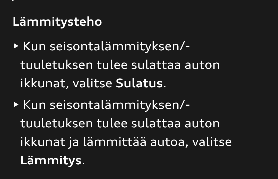

Asetuksissa on valinnat "Sulatus" ja "Lämmitys". Olen jotenkin ajatellut että liittyvät jotenkin lämmittimen "tehoon" mutta onko nyt kuitenkin että tuo Lämmitys -valinta tarkoittaa nimenomaan ajonaikaista lämmitystä? Ohjekirja ei oikein palvellut tämän suhteen.Alkuperäinen kirjoittaja välkky Näytä viestiEikö MMI:stä löydy kohtaa mistä ajonaikaisen lämmityksen saisi pois? Vai onko tässäkin menty taaksepäin kehityksessä kun edellisessä korimallissa sellanen väkänen löytyi.
Edit. Olihan siellä maininta kun otti silmän käteen. Eli vaikuttaa että tuo asetus vaikuttaa vain sisätilan lämpenemiseen.
Viimeksi muokannut JarnoN; 9.2.2026, 07:33.
