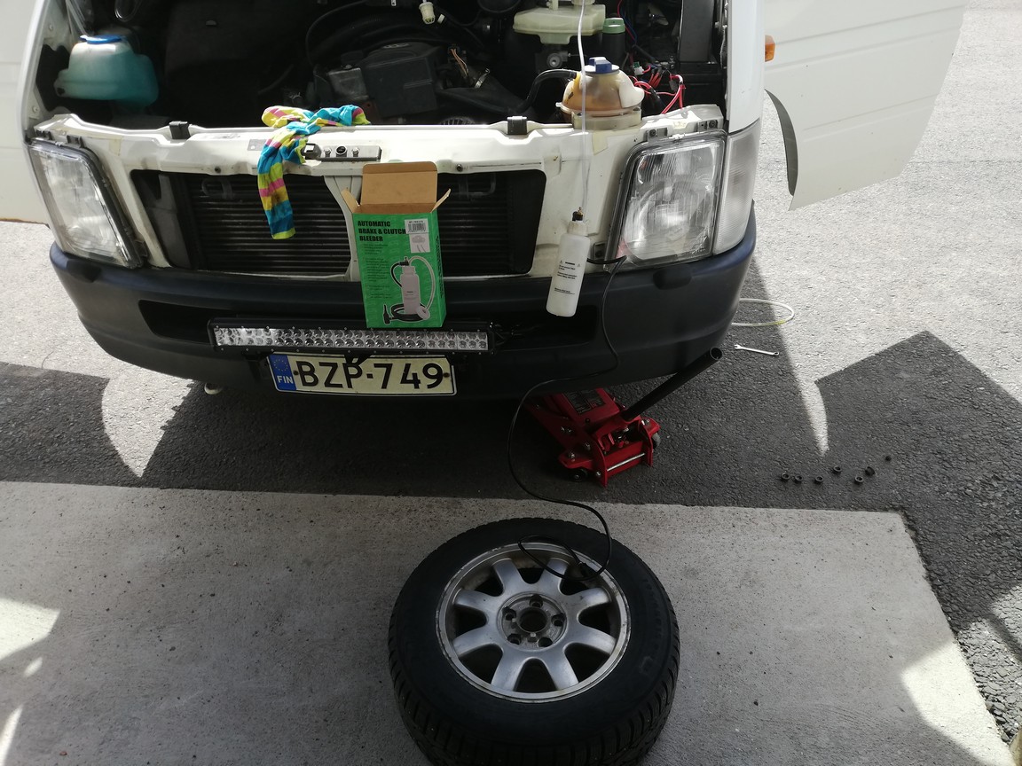

    Mää en oo ikinä oikein onnistunut siinä alipaineella ilmausnipasta ilmaamisessa. Luulen että vetää nipan kierteiden välistä ilmaa. Oireina juuri noin että ilmaa tulee ja tulee vaan vaikkei enää pitäisi.
    • #92
      Sama vika rahikaisella, alipainevehkeiden tuttia ja/tai nipan kierteitä ei oo koskaan tullut saatua niin tiiviiksi, etteikö vetäisi jostain välistä ilmaa. Olen käyttänyt ylipainekorkkia ilmaushommissa.
      • #93
        Hyviä kommentteja. Kyllä mä oon onnistuneesti ilmannut niillä imevilläkin. On mulla toisaalta tuo ylipainejuttukin johon otan renkaasta ilmaa, se on vaan vähän työläs aina järjestellä rengas jossa on sopivan vähän painetta. Pitäs jaksaa väsätä semmonen paineenalennin normiin 10bar lähtöön jota uskaltaisi käyttää tuohon ilmaukseen, näitä kun tulee eteen todella usein.
        • #94
          Helpompi lie järjestää esim.sisäkumi pelkästään tuota varten. Joku pyörän sisäkumi maksaa ehkä vitosen ja ajanee asiansa?
          • #95
            Mulla on poikkeuksetta ilmaaminen onnistunut yksinkertaisesti valuttamalla. Ilmausruuvit auki ja nestettä säiliöön. Sitten vaan valuttelee ja lisäilee nestettä ja lopuksi nipat kiinni. Jos on oikein kiire niin korkista varovasti painetta ja muuten sama meininki.
            • #96
              Kulma kerrallaan ilmeisesti olet valutellut? Muutaman kerran apumiehen kanssa ilmaillut perinteisesti poljinta polkemalla ja ruuvia löysäämällä niin aina sinne vähän jäänyt ilmaa jostain syystä. Taas pitäisi b6 ilmata kun jarruja ronkin.
              • #97
                Kaikki kerralla olen valutellut. Voihan sen nurkka kerrallaankin tehdä.

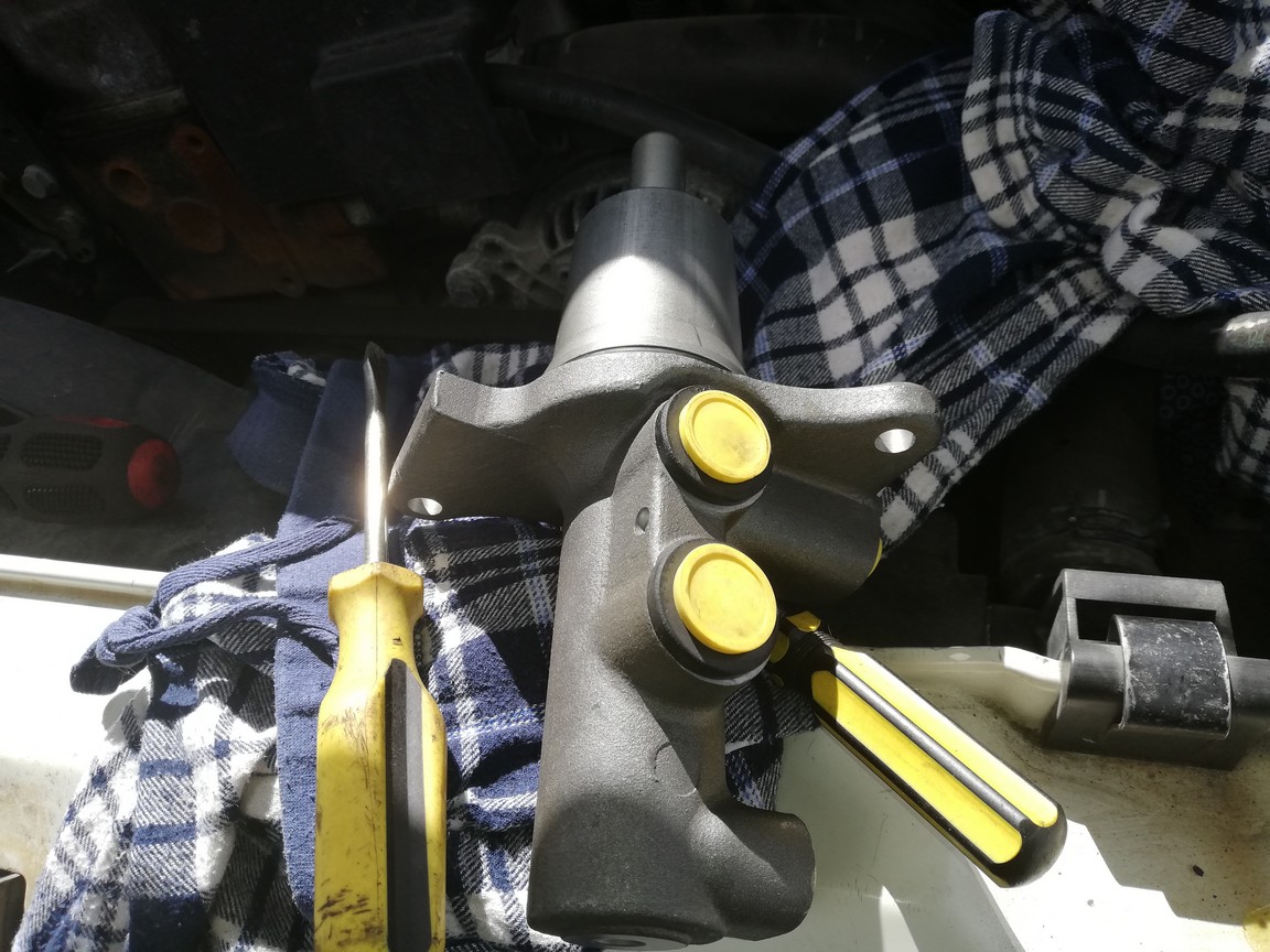

                  Vaihdoin pääsylinterin ja ilmasin huolellisesti jokaisen nurkan paineistamalla korkista. Ilmaahan sieltä tietysti tuli ensimmäisestä kun sylinteri oli tyhjä, muista ei niinkään. Poljin tuntui jämäkältä ja jo hetken olin tyytyväinen...
                  Kunnes auto käyntiin niin taas eka polkaisulla jarru painuu pohjaan. Mulla tuli kaveri ihmettelemään ja ilmailtiin vielä polkemallakin mutta sama juttu.
                  Eli sama vika kuin alusta asti, ja ilmaantui siis viime syksynä yhtäkkiä. Ajaessa kun jarruttaa niin poljin painuu pohjaan ja kyllä jarruttaa siellä ihan pohjassa. Kun pumppaa muutaman kerran niin pysähtyy paremmin.
                  Ei yhtään motivaatio riittäis tehostinta vielä vaihtaa, voiko se hajota kuvaamallani tavalla? Vai joku vika mitä nyt en keksi?

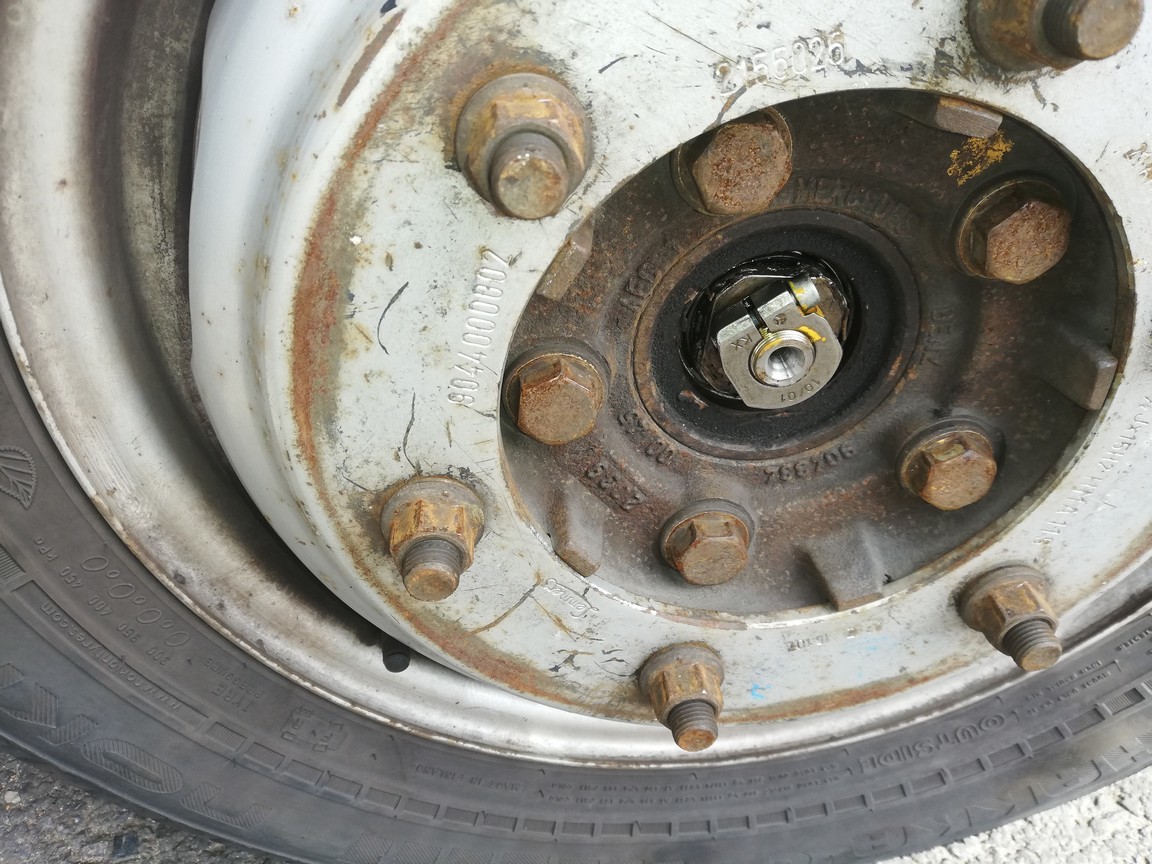

                        Ilmatessa jarruja rengas ylhäällä huomasin myös että laakeri on vähän väljä. Audeihin tottuneena hieman säikähdin että pitääköhän sekin vaihtaa, mutta paikalle sattunut kaveri oli tuttu mersujen kanssa ja kuten sanottua että nämä on Sprinterin kanssa samoja autoja niin laakerin pystyi nätisti kiristämään tuommoisella patentilla mikä sieltä löytyy.
                        (on vähän outo tämä foorumin uusi kuvan liittäminen mutta josko siihen jotain näkyy?)
