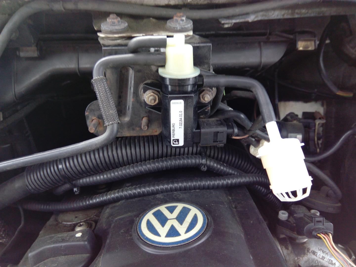

        Tuo "alipainepumppu" on itse asiassa N75-venttiili. Vaihda uuteen, ääntelyt ja luultavasti nykimisetkin loppuvat.
          Huhulta ja Metaxilta arvokkaan oloista tietoa, kiitoksia!
          Venttiilien säätöä kokeillaan myöhemmin, mutta N75 tilaan suosiolla uuden. Samalla tulee kun Sparetolta moniurahihnan kiristin+hihna. Tuolla aiemmin mulla olikin video jossa epäilen sen hihnan olevan vähän löysällä, ja sattumalta eräs vanhan liiton LT kuski vahvisti että se kiristin on kulutustavaraa.

                Metaxin vinkki N75 semmoista *booo* ääntä pitävänä oli oikea ja tuore Pierburgin valmiste löysi paikalleen, on erittäin helpossa paikassa vaihtaa (kuva 1). Se jäi joskus satunnaisesti ulisemaan minuuteiksi vaikka auton oli sammuttanut. Ei pienellä testillä tee sitäkään enää.

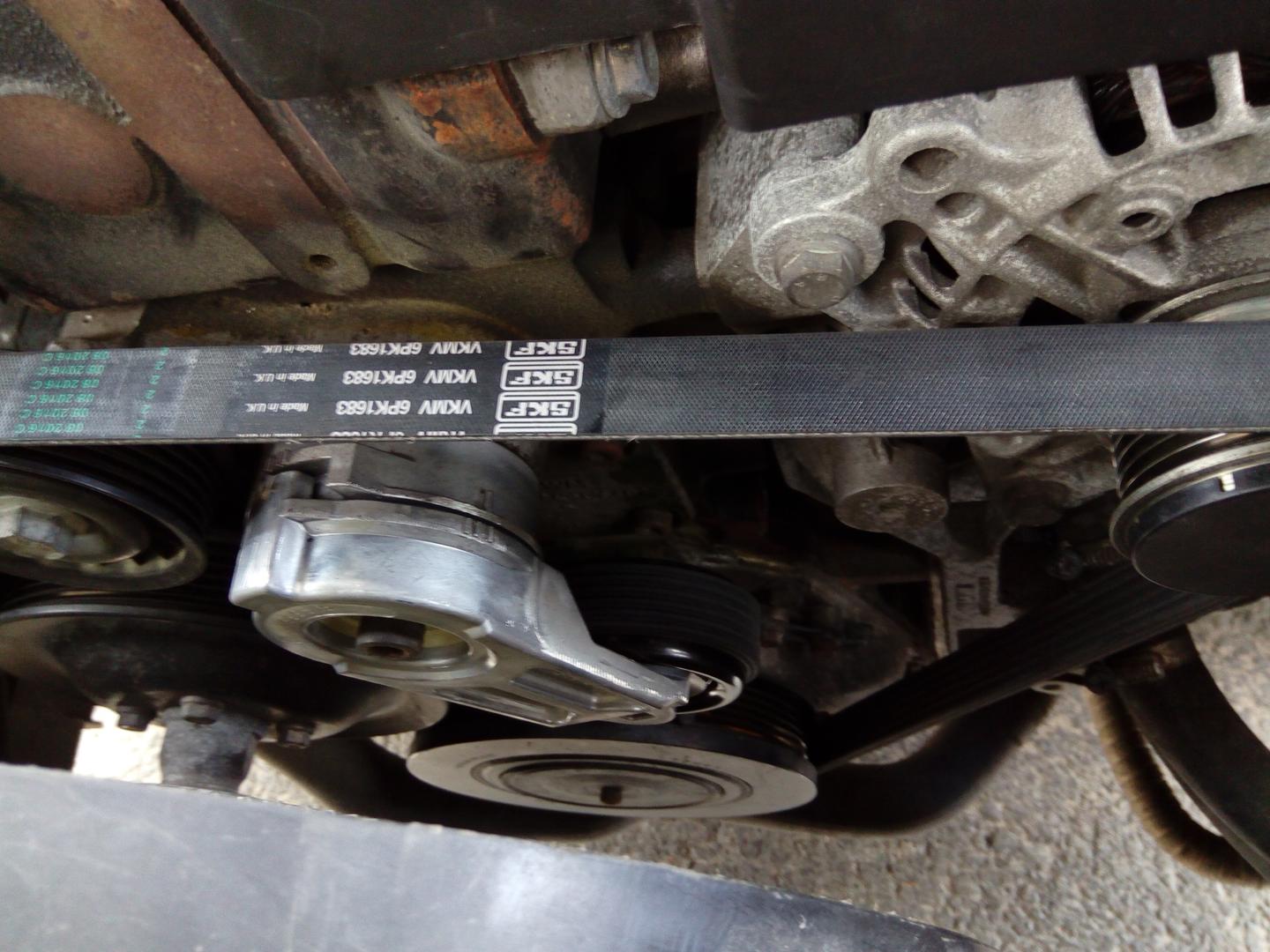

                Samalla vaihtui moniurahihna ja kiristin, nekin oli yllättävän helppo vaihtaa, ei tarvi purkaa mitään edestä, kiristimen 8mm kuusiokolon mahtuu irroittamaan visko+flekti paikallaan, samoin hihnan mahtuu ujuttamaan flektin ja syylärin välistä. (kuva 2). Kiristintä itseään on helppo löysätä 3/8" neliöräikällä.

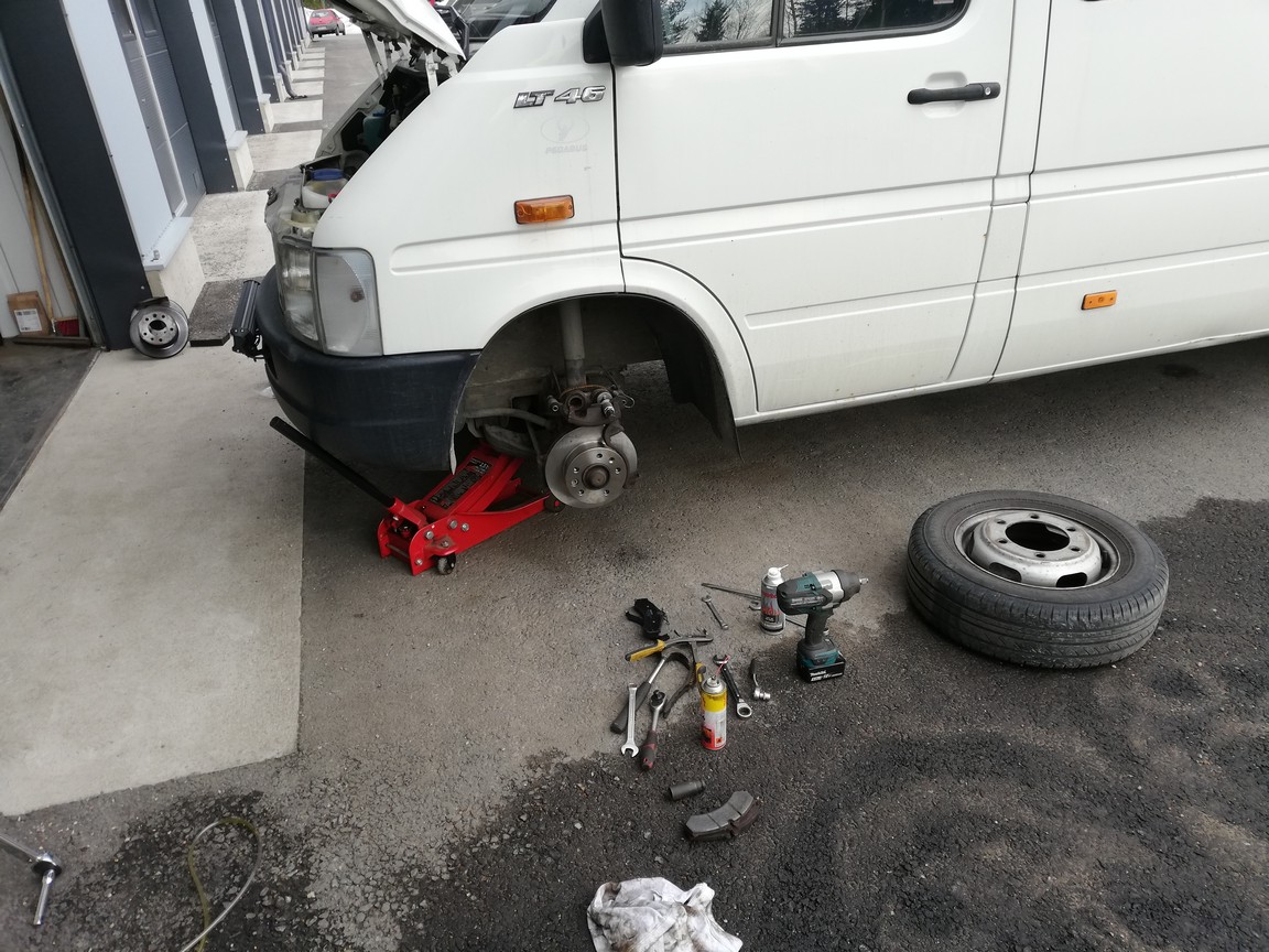

                  Kuorma-autoksi muutoskatsastus vielä odottelee ja kun normi määräaikaiskatsastusikkunakin meinasi mennä umpeen niin piti käyttää konttorilla bussina. Nopeudenrajoittimen tarkastus meinasi aiheuttaa viivästystä, sillä vaikka konttorin nettisivujen mukaan he tekee niitäkin, ei tähän työkaluja löytynyt. Ehdotin että näytän sen itse VCDS:llä mutta ei kelvannut :) Onneksi lähellä olevasta hallista löytyi ammattitaitoa ja nimenkirjoitusoikeutta sen verran että dokumentti saatiin 10min varoajalla. Palvelualttiudesta molemmille puljuille kymppi!
                  Jarrut ja auto muutoinkin oli tiptop joten tämä nyt vuodeksi taas pois päiväjärjestyksestä. Raskaalle kalustollehan tuo vuosittainen leimaaminen on vähän erilainen kuin henkilöautolle, eli 6kk aikaikkuna on merkitty paperiin eikä siihen saa jatkoa edes inssiä syvälle silmiin katsomalla.

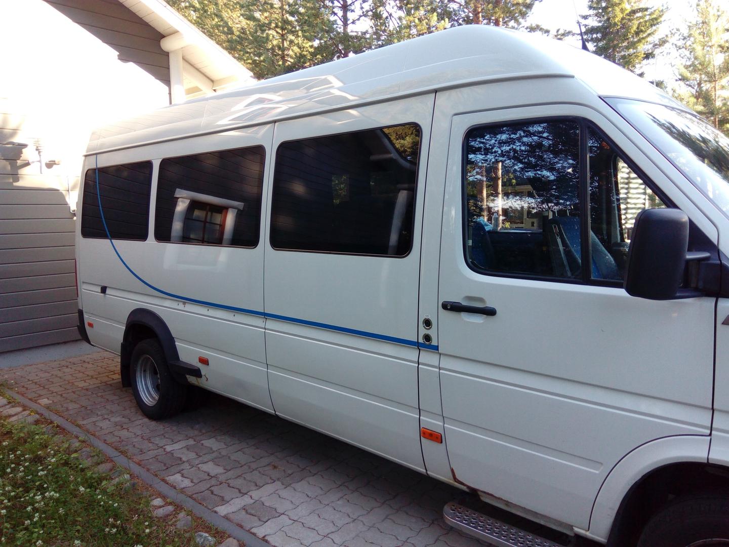

                      Pikkutuunausta, otin nuo kaupungin siniset raitateippaukset sivusta pois. Ekakertalaisen vinkit:
                      Kuumailmapuhaltimella kun lämmitti kulmaa niin pysty kynnellä rappaa sen verran että lähti irtoamaan. Siitä sitten sopivasti lämmittämällä teippi lähti aika kivuttomasti. Sopivasti tarkoittaa ettei lämmitä liikaa, koska silloin teippi pehmenee liikaa ja katkeaa vetäessä. Jos lämmittää liian vähän se myös katkeaa koska on liian tiukassa kiinni. Ja ksyleenillä sitten se jämä liimapinta pois maalipinnasta. Ksyleenin kun antaa hetken imeytyä siihen liimaan niin onnistuu pyyhkiä puhtaalla rätillä pois.

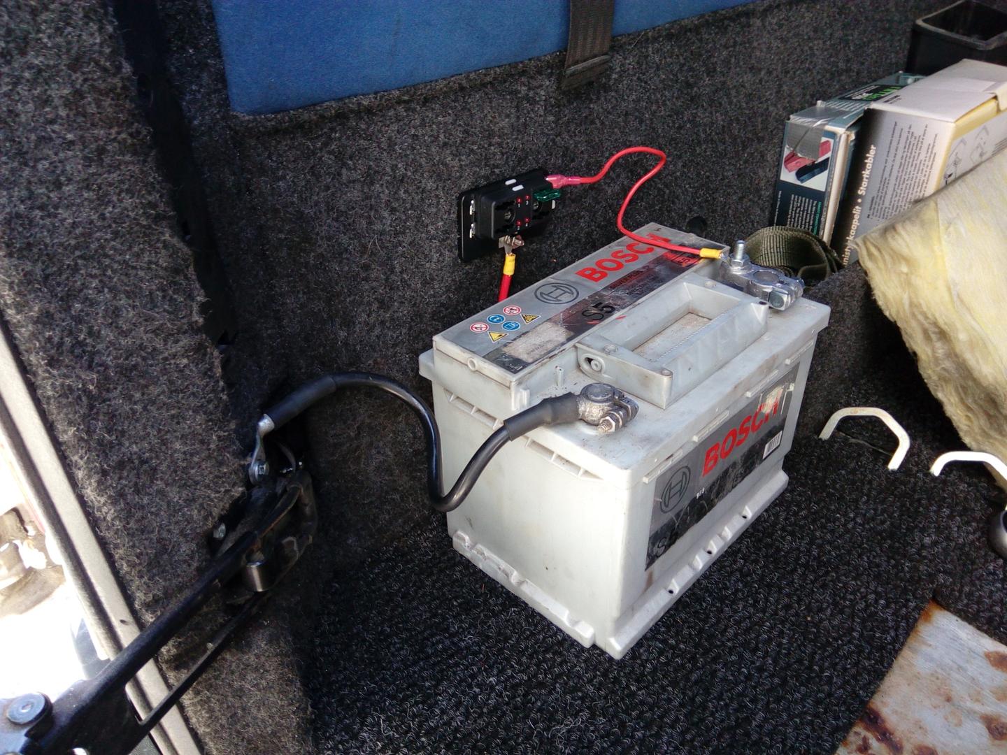

                      Lisäksi laitoin sulakerasian takakonttiin. Sinänsä turvallinen viritys että tuo tuleva plus-piuha on tukevaa tekoa ja tulee suoraan etuakulta sulakeen kautta, oli siinä sitä invahissiä varten. Asennus on tulevaa invertteriä ja mm. retkijääkaappia varten.
                      Toinen akku on tuossa vähän mallin vuoksi eikä tarkoitus ole pitää sitä noin kytkettynä vaan kytkeä hupiakuksi jota ladataan erotinreleen kautta mutta ei purkaudu tuonne etuakulle päin. Lisäksi autossa on aina yks täysi akku jos esim. kylmänä tulee ongelmia, webasto imee ajoakun tyhjäksi tmv.. Lisäksi tietysti akku pitää kiinnittää kunnolla.

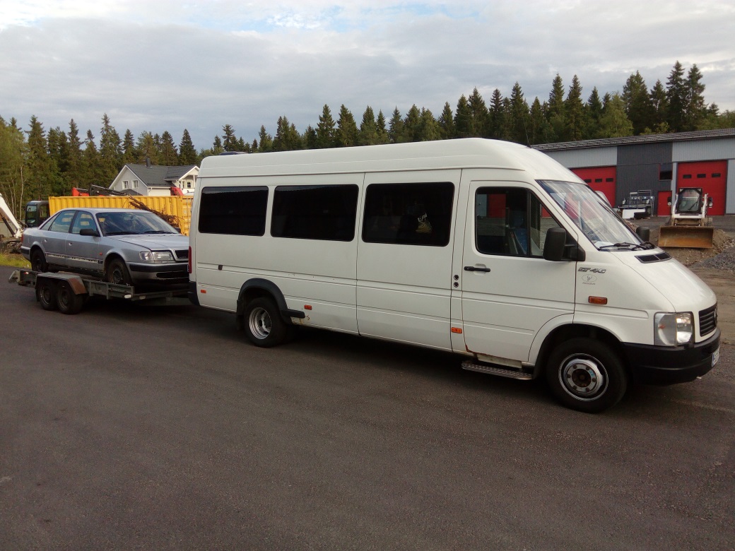

                          Nätisti tuli 100q perässä Oulu->Kemi. Ei kellään ajatuksia mistä lähtisin tutkimaan tuota nykimistä? Oon miettiny että käyttäs turbon joka tapauksessa irti niin näkee onko siellä suunnalla mitään erikoista ja mikäettei käyttäisi jossain turbohuollossa. Isompaa+ohjelmaa... no ei kai sentään.
                            Fy fan.. onkohan nämä Spareton N75:t näinkin pitkäikäisiä että kesti vajaan vuoden ja 10tkm :-o Tänään alkoi taas kuulumaan tietyillä kierroksilla ja kuormituksella sama *booo* ääni. Seuraillaanpa tilannetta.
                              Sama mölinä pellin alta jatkui ja tilasin saman Pierburgin N75:n uusiksi, sillä korjaantui. ~11kk se kesti edellinen :( Taisi maksaa Sparetolla luokkaa 40e, onko kokemuksia kannattaako näiden takuuasioita alkaa edes miettimään? (olis liian helppoa laittaa sähköpostia firmaan niin kysytään täällä :) )

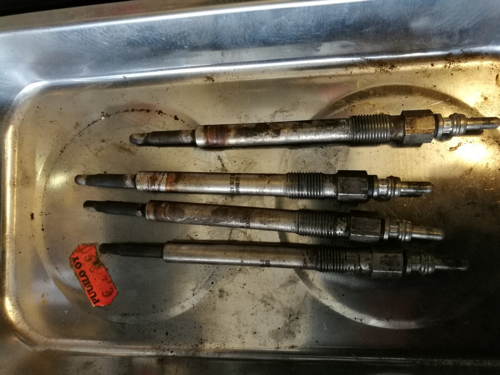

                                    Vaihdoin joutessaan hehkut kun ne on nätti koneen päältä vaihtaa, niihin pääsee hyvin käsiksi. Ja edullisesti+nopeasti osat tuli Sparetolta. Oon viimeaikoina käyttäny enemmän Autodocia halvempien hintojen ja postikulujen takia, mutta sieltä tilaus kestää aina parisen viikkoa saapua. Sparetolta tiistaina iltapäivällä tilaus ja DHL toi osat ovelle perjantaina.
                                    Hehkuja vaihtaessa saa vähän enemmän tilaa kun käyttää raitisilmasuodattimen irti, joten vaihdoin sen sitten samalla. Aika tummaksi tuokin vuodessa/13tkm mennyt.

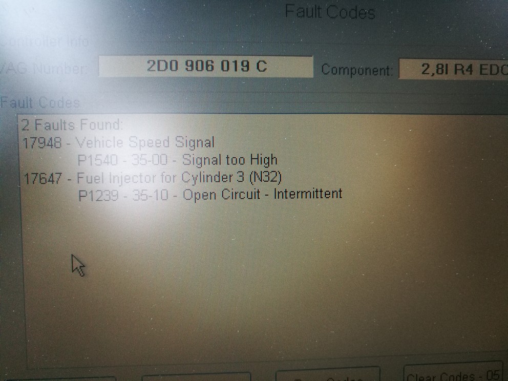

                                                Kerkesin vihdoin lukemaan vikakoodit ja sieltähän löytyi jotain. Nollasin kuvan koodit ja seuraavaksi kun kokeilin käynnistää niin herjasi Immobilizeria... latasin akkua vähän aikaa ja nollasin kaikki, käyntiin uudella avaimella ja sehän heräsi. Tämä Immo ei liene syy mihinkään, vaan seuraus useista starteista ja akun jännitteen tippumisesta.
                                                Toimi kilometrin kunnes taas sammui. Nyt antaa koodiksi enää 17646 - Fuel Injector for Cylinder 2 (N31). Voinemme siis paikallistaa vian siihen. Ainut ihmetys että miksi auto sammuu kokonaan jos yksi suutin prakaa, onko se joku turvatoiminto?
                                                Auto käynnistyy hetkeksi kun koodit nollaa mutta sitten antaa taas saman.
                                                Hinasin auton tallille toisella yhtä epäluotettavalla konsernituotteella ja korjaaminen jatkuu suuttimen vaihdolla parin viikon päästä, kun muilta töiltä joutaa. Vaihdan samalla tuon nokka-askelin sensorin, mistä alussa näkyi vikakoodi, joskaan se siis ei toistunut.
                                                edit: SSP:n mukaan Injector 2 (N31) on kolmas keulasta lukien. Osanro 062130201. Näiden hinnat näyttäs olevan 300-400e pinnassa :-o

                                                  En vielä tilannutkaan uutta suutinta, vaan otin sen VCDS:n mukaan viallisen irti ja kuskasin Oulun Dieselhuoltoon, oikein ystävällinen palvelu joskin hinta jäi epäselväksi. Vikakoodin mukaanhan vika on suuttimen sähköissä. Jollain testerillä pikaisesti katsoivat että solenoidi ja käämi(?) olisivat ehjiä, eli jää oikeastaan kaksi vaihtoehtoa.
                                                  1) Ajavat sitä suutinta penkissä ja toivotaan että se vika tulee siinä päälle lämmetessään, jolloin vian voi korjata. Autohan käyttäytyi vähän näin, koska koodien nollaamisen jälkeen sen sai taas vähäksi aikaa käyntiin.
                                                  2) Vika onkin esim. johtosarjassa. Sen aion eliminoida siten että kun saan suuttimen huollosta takaisin, laitan sen eri sylinteriin.
                                                  Onneksi suuttimen irroitus on aika helppo operaatio joten eiköhän tässä korjauksessa ensi viikolla edetä.
                                                  • #85

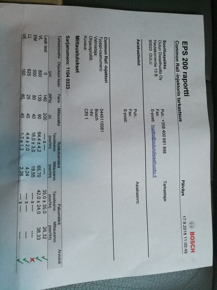

                                                    Suutin siis kävi huollossa ja sille tehtiin ultraäänipesu sekä koeajettiin penkissä, liitteessä paperi. Yksi arvo on punaisella mutta se ei kuulemma kovasti haittaa, jonka uskon. Suutin todettiin siis ehjäksi ja toimivaksi.
                                                    Laitoin suuttimen kuitenkin toiseen sylinteriin, että eliminoin samalla vikapaikkoja jos vielä vikaa on. Ja sitähän oli :( sain auton nippuun, tyhjäkäytin vartin ja pääsin ajamaan 5km päähän, kunnes auto sammui Toppilaan ja vikakoodi on tismalleen sama, mutta siinä sylinterissä johon tuon "ehjän" vaihdoin.
                                                    Suuttimen sähköissä siis on varmuudella vika, joka näköjään esiintyy vasta kunnolla lämmittyään. Huokaus. Auto narun perässä taas hallille enkä osta vieläkään uutta osaa vaan menen kysymään suutinhuollosta miksi olen maksanut 62e virheellisestä analyysistä ja pystyykö se korjaamaan tuota Oikeasti.
