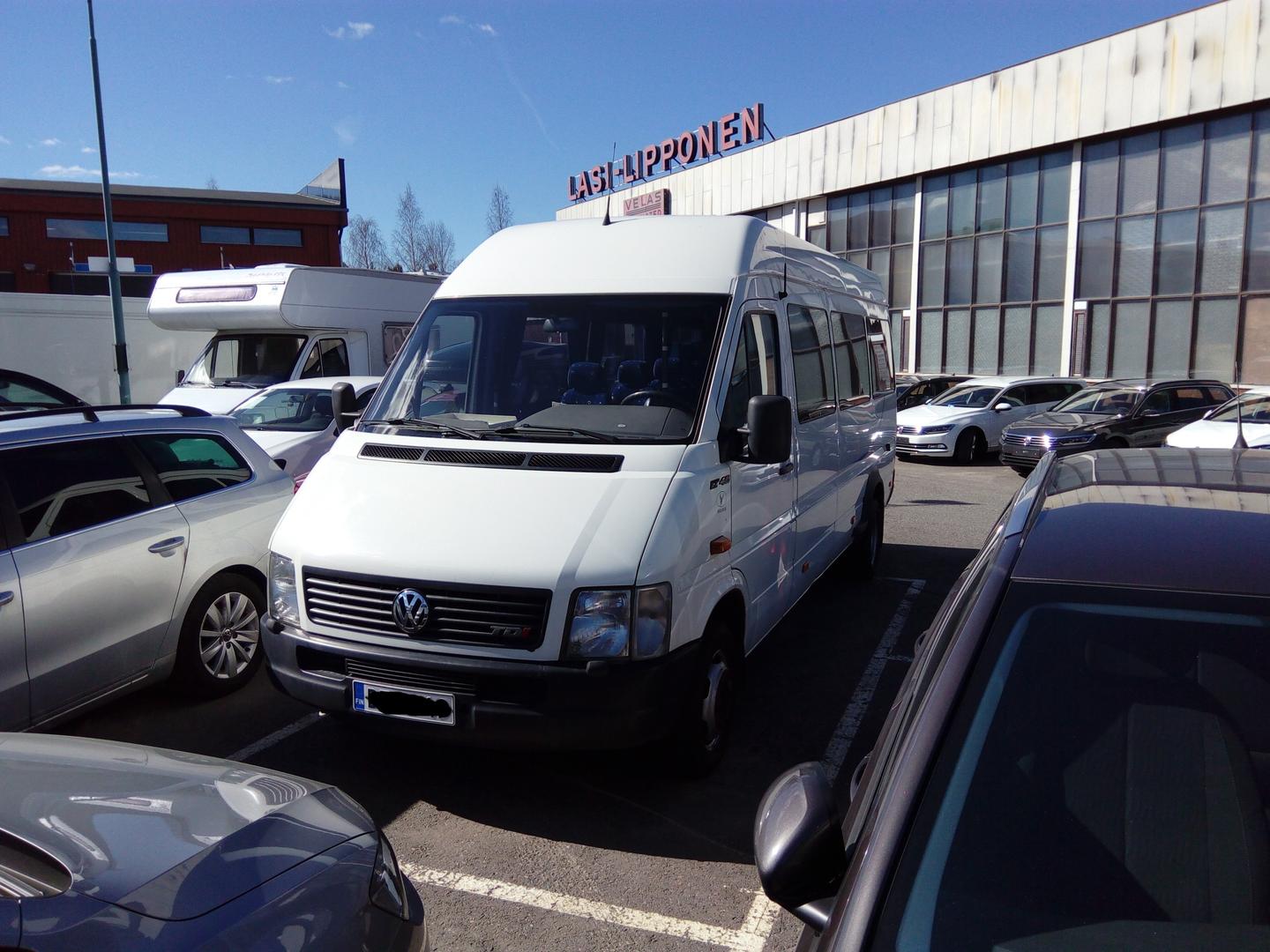

                Portteri lähti seuraavalle omistajalle ja just kun päätin että nyt pitää vähän harrastuksesta pitää taukoa, niin samana iltana löyty ohittamaton tarjous. Kättä taskuun ja nimiä paperiin, kaupan kävi LT 46, 16h bussi. 2.8TDI, paripyörät, kokonaismassa 4600kg.

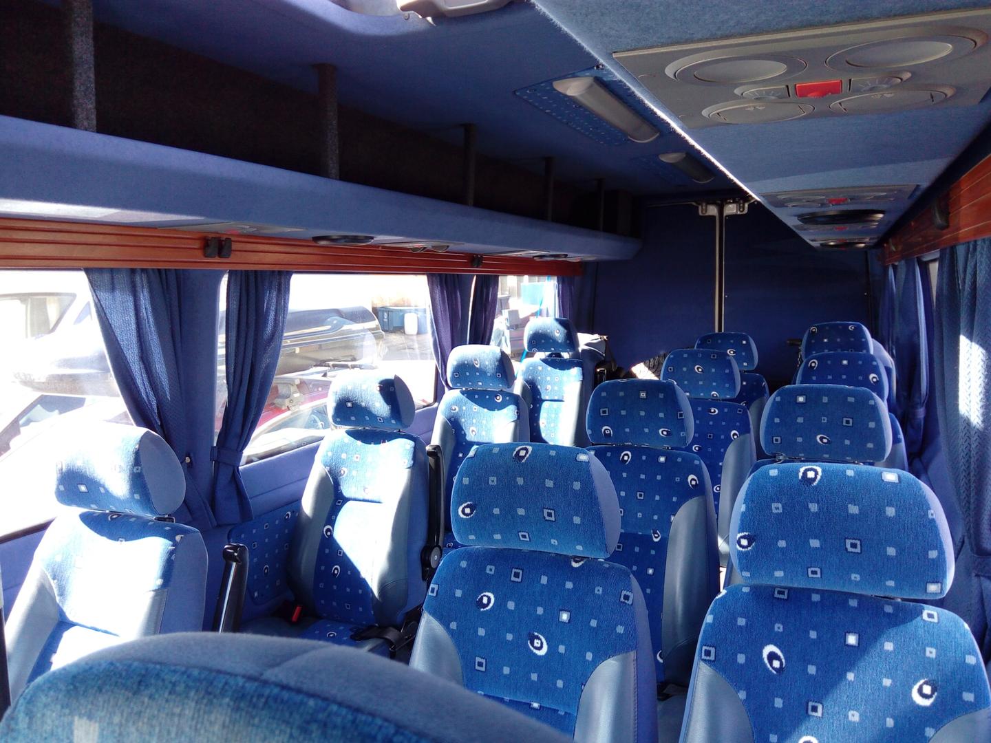

                Tutkailen pyhien yli että mitä sillä oikein tekisin, tämänhetkisenä ajatuksena vähentää penkkirivejä ja rekisteröidä kevyt kuorma-autoksi. Tutkimukseni mukaan riittää muutaman penkkirivin poisto, vankka väliseinä ja 80km/h nopeudenrajoitin.
                Siitähän onkin sitten hyvä jatkaa tätä huutokauppaketjua tarinalla pienestä rakentamisesta ja viranomaisten paperien pyörittämisestä. Tai ehkä tästä joku tarjoaa tämmöisenään sopurahan... kuka tietää :)

                  Mahtuuko suorana seisomaan, iso kämpperi tulis ainaki tuosta.
                    Spontaani repeäminen ostokselle. Nyt mahtuu kyytiin isompikin perhe. :)
                      Talli käy pieneksi :-). Melko vähän on mittarissa, eli olisiko mennyt ympäri ja 1,3Mkm. Miksi Pörhö olisi tuota muutoin huutokaupassa myynyt.
                        Onhan tuon ikäinen pikkubussi vähän hankala myytävä, yrityksille se ei enää oikein mene ja yksityiset harvemmin tuon kokoista haluaa, matkailubussia siitä on vaikea rakentaa ja päivittäiskäytössä vähän hankalan kokoinen... Onko tuossa kuinka pahasti ruostetta?

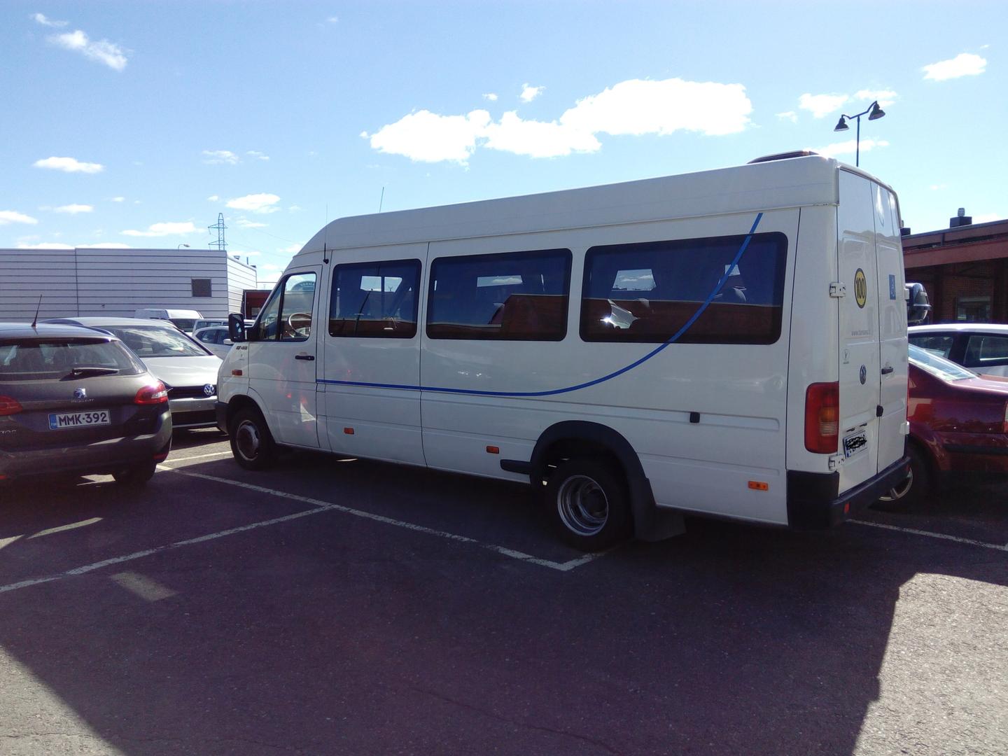

                          No ei tuo nyt sentään missään Hanko-Ivalo pikalinjalla ole ollut :) Taulussa jotain 290tkm. Kuten edellinenkin ostokseni, tässä puolsi pitkälle se että historia on hyvä. "Ensimmäiseltä omistajalta" :) ja täydellinen Pörhön huoltokirja alusta asti, viimevuodet säntillinen historia sitten Kaupungin varikolla. Leimattu talvella Pörhön toimesta.
                          Ei auto tietysti ruosteeton ole, mutta sen mitä Sprinttereitä ja Craftereita nyt viimeajat katellu niin tämä on loistavassa kunnossa. Ja kuten asiaan kuuluu, pikkuvikainen, ensitutkinnalla:

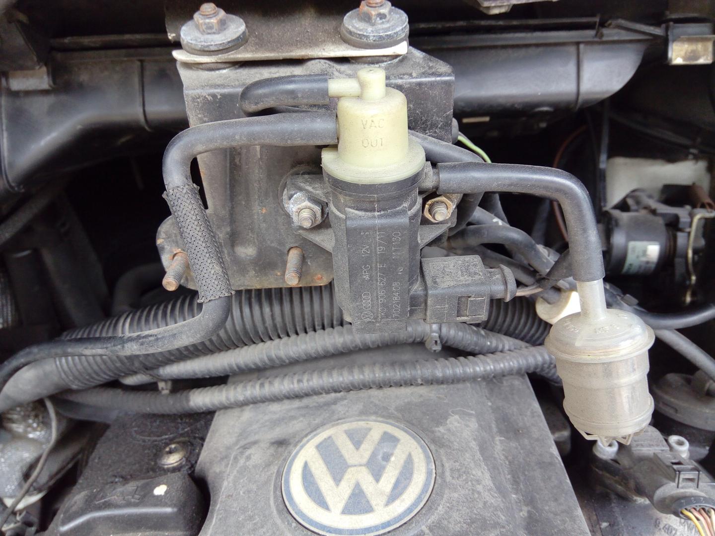

                          3) ajaessa välillä kuuluu moottorista semmonen *boooo*, samoin kun auton sammuttaa niin jää vähäksi aikaa kuulumaan kumea ääni. Saattaa olla joku laite joka kuuluukin toimia noin, pitää tutustua lisää

                                  Aiemmassa postissa mainitsemani kumea ääni tulee tuosta alipainepumpusta, jolle näyttää olevan oma ilmansuodatinkin. En nopeasti löytänyt mitään dokumenttia tai SSP:tä missä tuon toimintaa olisi kuvattu.
