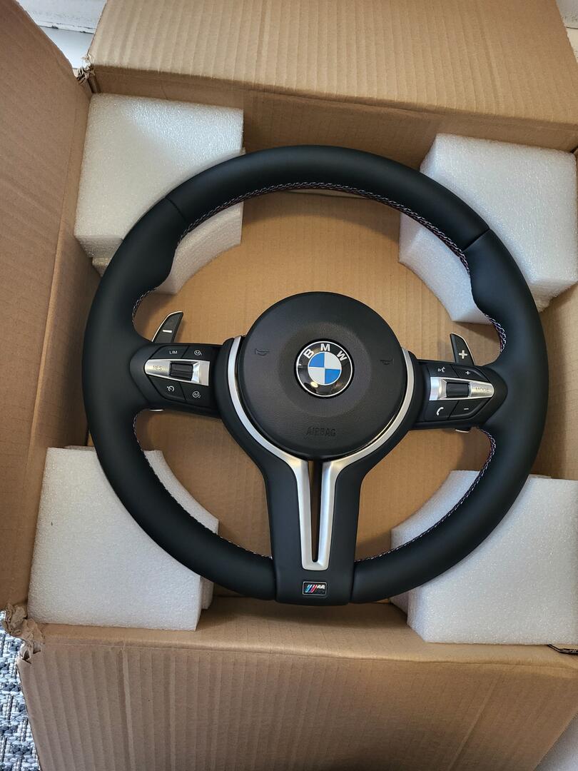

      Meni vanhat kesäpyörät kaupaksi niin ostin kiinan ratin. Lienee sama ratti mitä laittavat kiinassa valmistettuihin bemuihin tehtaalla. Eli tavallaan oem ja pikaisesti tutkailtuna laatu vaikuttaa priimalta. Nahka lienee jotain korviketta.

        Ihan hyvä muutos tuo ratin vaihto eri tyyliseen, paljon vaikuttaa auton olemukseen kun on näkökentässä koko ajan ajellessa. Turvatyyny siinä on yksivaiheinen kun vanha on kaksivaiheinen. Koodaus ABG ohjaimelle fahrerbag_stufe2_1 nicht_aktiv ja turvatyynyn vika poistui. Nappien liitin vielä irti.

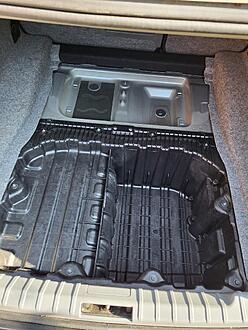

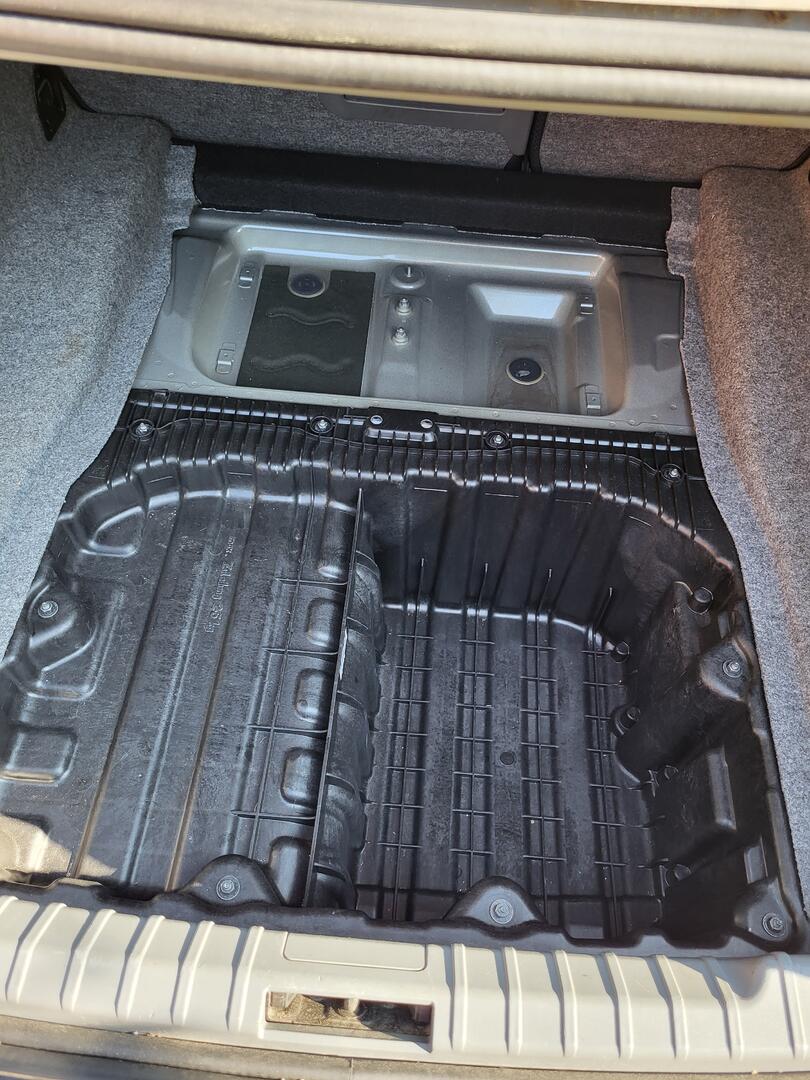

                  Club sport hengessä kevensin noin 4 kiloa, siirsin tavaratilan välipohjan ja sen alla olevan kaukalon tallin nurkkaan. Tuo on myös käytännöllinen kun standardi kestokassi on juuri hyvän kokoinen laittaa tuohon poteroon -> jos kaupasta palatessa unohtaa että on ostoksia kontissa, niin on ainakin yksi kassi pysynyt pystyssä.

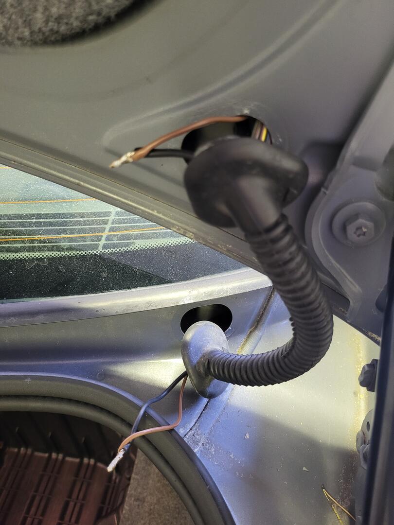

                    Kesti takaluukun johdotus 290tkm ja kahdesta maa-johdosta toinen poikki. Ei enää avaimesta avannut konttia ja pimpotti aina liikkeelle lähtiessä kontti auki. Onneksi on lukkopesä takaluukussa.

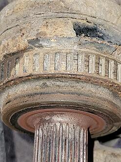

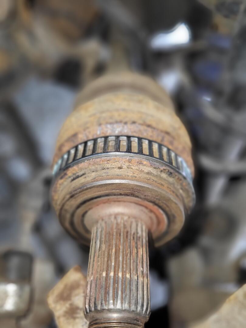

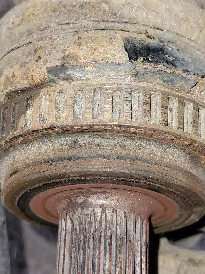

                      Seuraavaksi oireena kulkua pätkivä ajonvakautus, vika paikallistui vasempaan taka pyörännopeusanturiin. Pulssikehä oli alkanut olla liian lähellä anturia alle kasvaneen ruosteen vuoksi.
                      Click image for larger version  Name:	20250911_102035.jpg Views:	147 Size:	192,7 Kt ID:	1988841
                      Click image for larger version  Name:	20250911_103753.jpg Views:	146 Size:	62,7 Kt ID:	1988842
                      Pulssikehän uusimisella alkoi toimia. Pientareen puolella näkyy olevan tuore nivel, luultavasti samasta syystä vaihdettu.

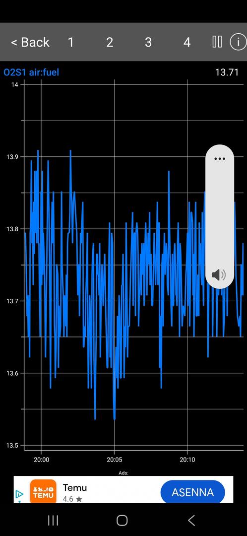

                      Samalla kun inpalla tätä vikaa selvitin, niin katsoin moottorin vikakoodit ja oli ilmestynyt 2E85 joka on ilmeisesti sähköisen vesipumpun joku jännitetaso. Ei aiheuta cel eikä näy obd. Pumppu toimii normaalisti ja Googlen mukaan väki ajellut vuosikausia vaikka tämä vikakoodi.
                      Kävin motarilla regeneroimassa rikit nox katista. Niin monta kertaa ajatti Vaasan motarin että en pysyt laskuissa. 8500km tuli ajoa edellisestä. Alkoi jo oireilla 100km/h alueella siten, että ei mennyt laihaseokselle vaan afr pyöri 14 yläpuolella, luultavasti jo lämmitti kattia ja odotti että kyllä varmaan kohta ajonopeus nousee ja saa regeneroida. Tuntui myös vedossa poukkoiluna. Kuvassa afr kun regeneroi.

                          saiksä menemään sen polton läpi niin, et kone on tyytyväinen? Mites kovaa piti huristella, että prosessi lähti tulille?
                            #43
                            Kyllä regenerointi onnistui, aikansa vetää vähän vaikeasti afr alle 14 ja sitten kun on valmista afr 30 ja normi laihaseos sykli alkaa toimia. Sen 120km/h ja muutama kilsa päälle.

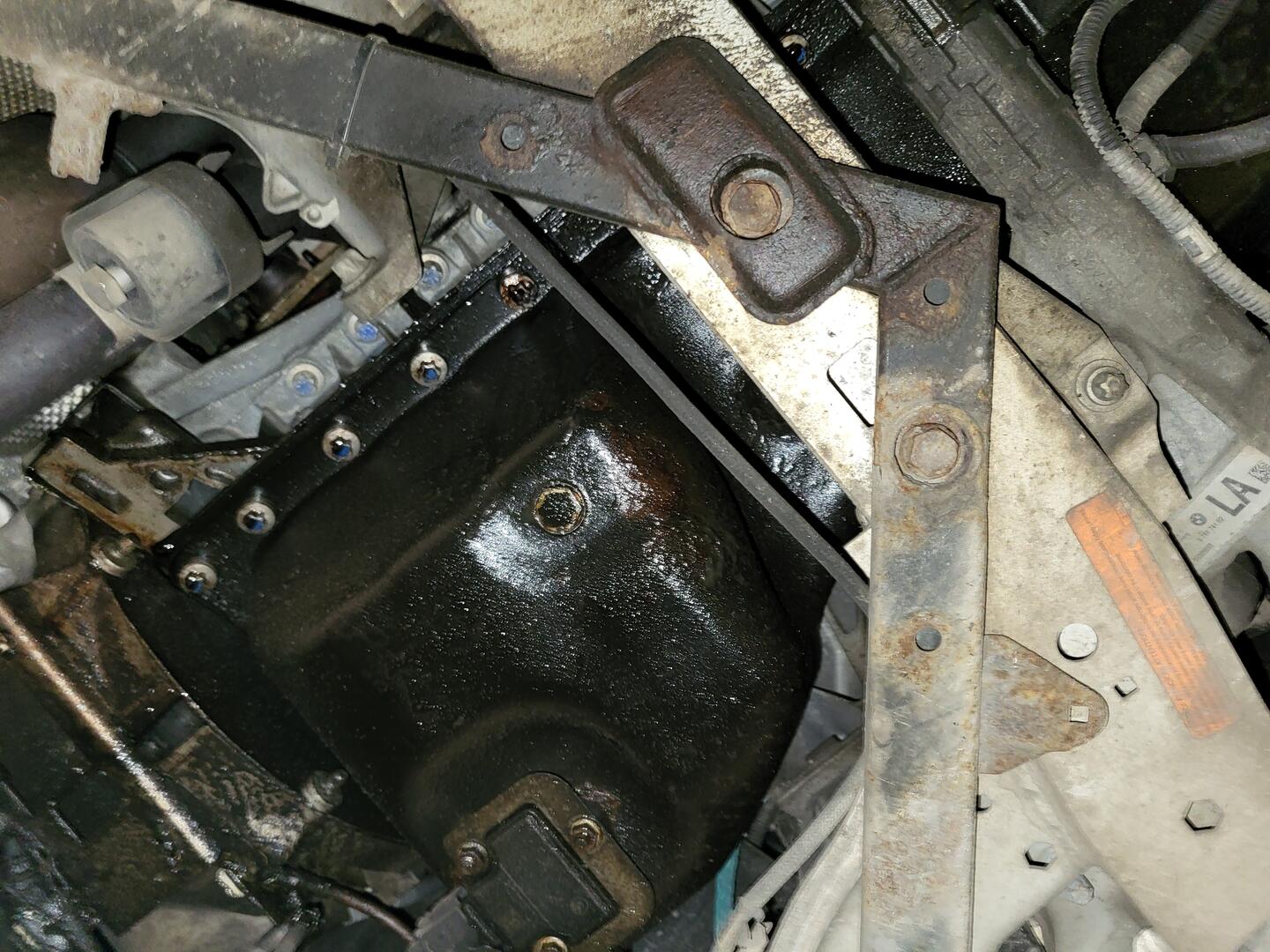

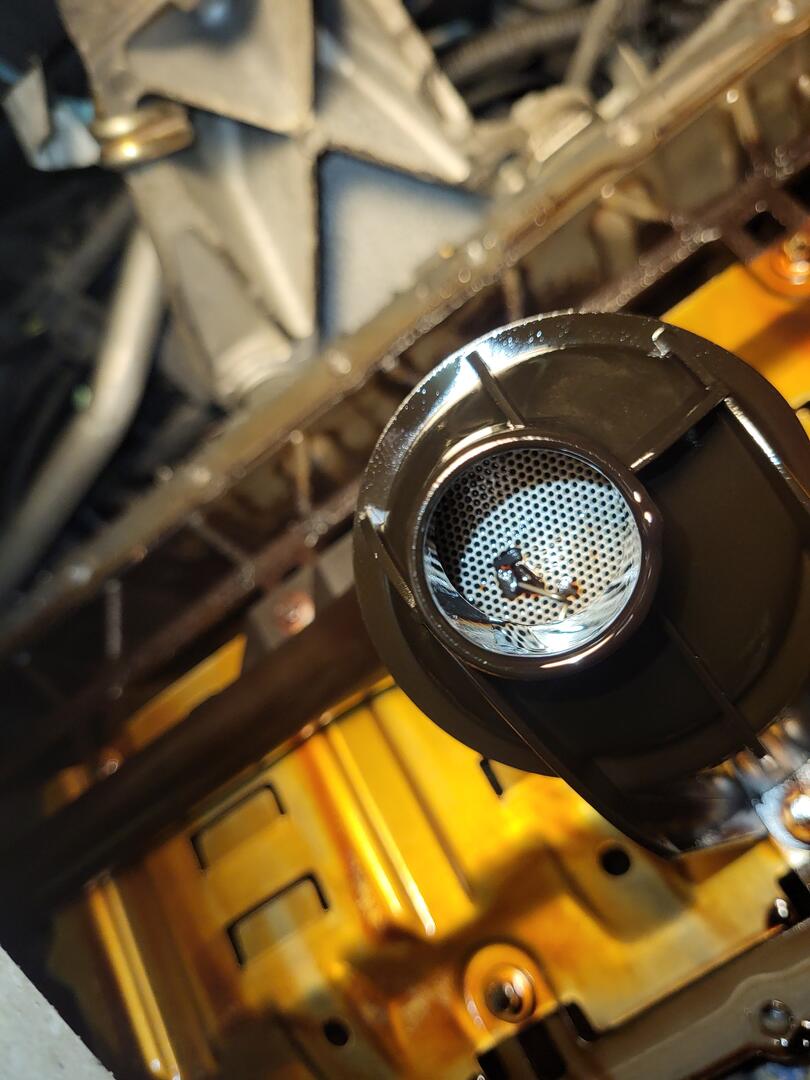

                              Öljypohjan tiiviste pitäisi vaihtaa että kehtaa yrittää katsastukseen. Ei se öljypohja mahda mahtua apurungon päältä pois ellei lisätilaa tee? Joko nostaa konetta hieman tai siirtää hammastangon vähän syrjää tai laskee apurunkoa.

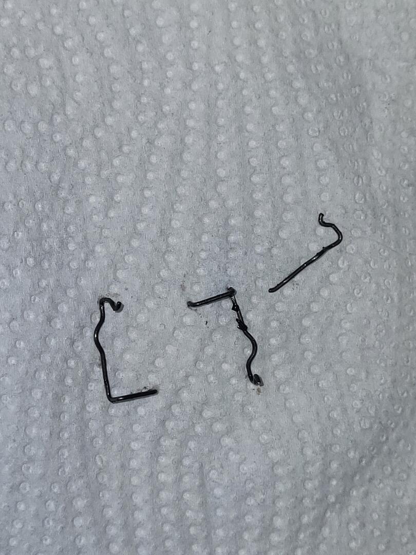

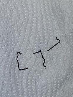

                              Sitten sai öljypohjan pois kun irrotti apurungon muuten mutta jätti tukivarret kiinni ja siirsi hammastangon syrjään ja nosti konetta. Öljysihdissä mysteeri tavaraa, pituus noin 10mm.

                                  https://www.realoem.com/bmw/enUS/sho...diagId=11_3752
                                  Olisko kuvan osa 5, noi mysteerilöydökset.
                                    #47
                                    Minäkin ensin katsoin että olisi tuo jakopään osa. Ei ollut, on rullakeinuvivun sokan kappaleita (tai mikälie nimeltään onkaan) joka kiinnittää hydraulisen nostimen rullakeinuvipuun.
                                    Ei toimenpiteitä toistaiseksi löydösten takia. Ehkä joskus nostimet ja venttiilinkumit vaihtoon.
