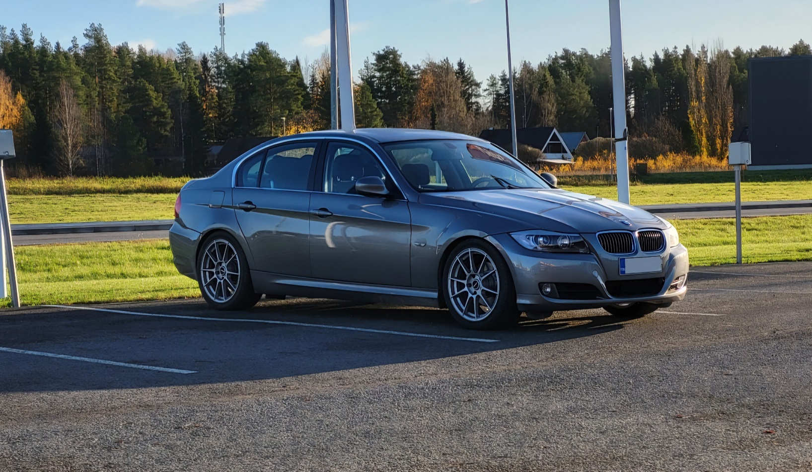

    Eipä juuri projekti ole tämä, mutta jos sopii, niin kirjoittelen auton vaiheet ja modaukset.
    Bmw tuli omistukseen 5/2023 voittohuudolla 2900€ (+toimituskulut 199€ sekä rekisteröintimaksu 45€).
    Auto on valmistettu Regensburgin tehtaalla Saksassa 19.9.2008 ollen ensimmäisiä lci e90. Käyttöönotto 30.9.2008 kotipaikkana Altötting noin 100km tehtaasta jossa Ilmeisesti vuoteen 2013 asti. Tämän jälkeen osoitteena ainakin Laichingen joka omistaja laitattanut autoon ap-coiloverit 12/2018.
    Suomeen auton toi Kuopiolainen autoliike 8/2020, ajomäärä 210tkm. Ensimmäinen omistaja Suomessa piti auton 2/2023 asti. Vaihdettu jakoketju ja vvt-pyörät 2/2021 ajomäärällä 221tkm. Vaihdettu vauhtipyörä ja kytkin 2/2023 ajomäärällä 269tkm. Vuosikatsastuksissa hylkyjä, 2022 vuodelta vain hylky ja 2023 ensin hylky ja sitten hyväksytty (päästöt saatu vaivoin rajoihin). 2022-2023 ajomäärää ei juurikaan lisääntynyt.
    Toinen omistaja Suomessa osti auton seuraavana päivänä kun se oli ilmestynyt autoliikkeeseen 2/2023. Kolmen kuukauden kuluttua purkivat kaupan. Sitten auto olikin huutokaupassa. Havaittuina vikoina öljynkulutus ja käyntihäiriö.

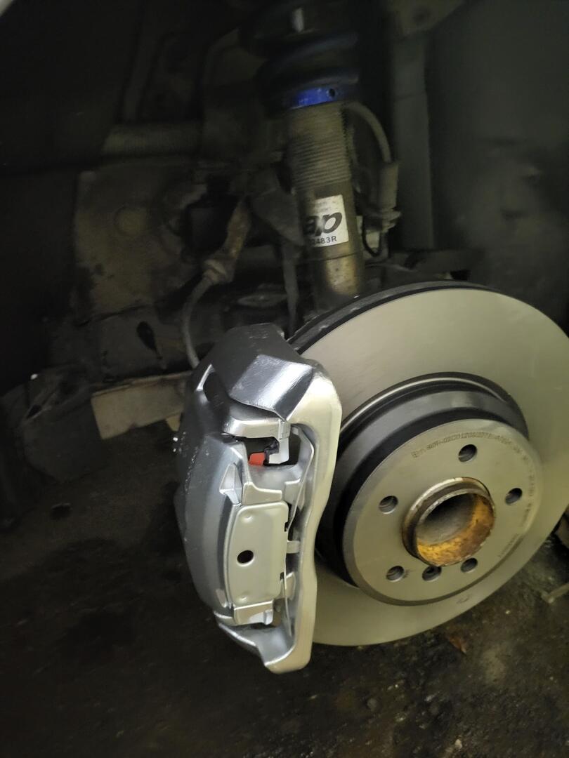

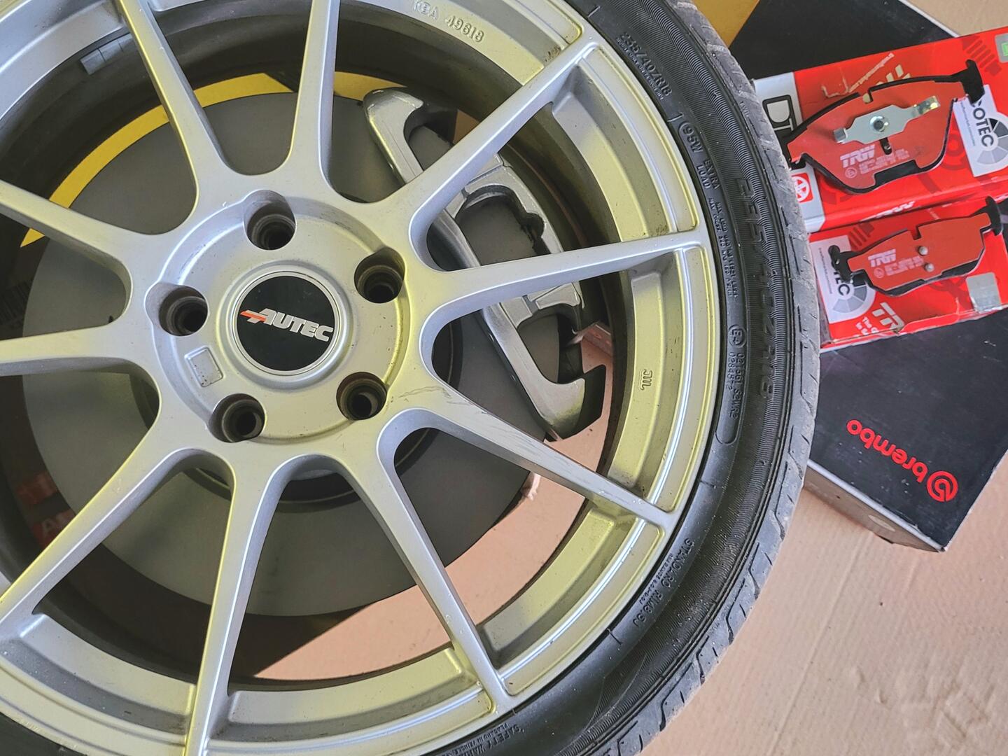

                      Ratakelpoista (ja edullista) jarrupäivitystä olen pitkään miettinyt ja kova luotto on että valituilla osilla pystyy rataa kiertämään ilman jarrujen häipymistä. Takana säilyy alkuperäiset 20x300mm jarrut, eteen vaihtuu 30x348mm e90 335 jarrut. Jarrupaloiksi trw dtec cotec palat ympäriinsä. Myyntipuheiden perusteella pitäisi olla erinomainen pala: rakenne metalli/keraaminen ja kitkakerroin vakaa 100-650°C välillä. Eikä googlella löytynyt mitään huonoa noista (ei kyllä ratakokemustakaan).
                      Etusatulat 244€, etulaikat 175€ (brembo hiiliteräs), etupalat 56€, takapalat 39€, 325°C jarruneste 20€. Eli noin 540€ jarrupäivitys.

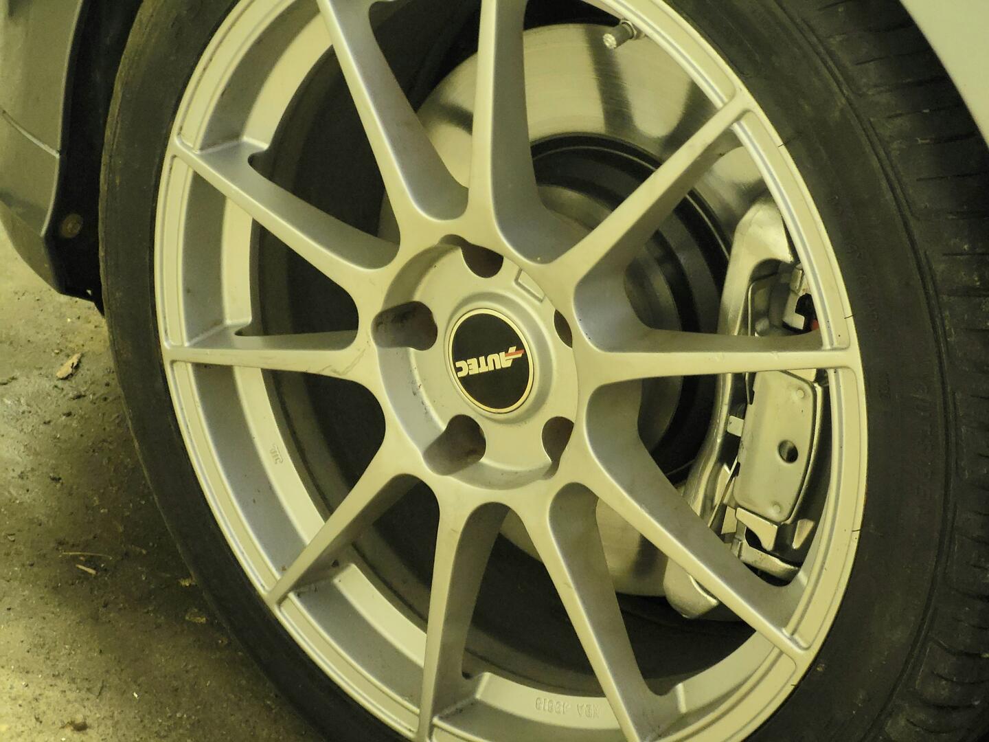

                          Pitkään mietin F30 30x340mm (pieni levy eikä lookki miellytä) ja F80 30x380mm (kallis, ei mahdu vanteet).
                          Etujarrut vaihdoin. Satuloiden väri kirkas metalli joka tullee saamaan vähän jotain sävyä kun saavat lämpöä radalla.

                            Kaksi viikkoa olleet uudet jarrut edessä ja viikon uudet palat takana. Hyvältä vaikuttaa. Paljon tullut jarruteltua kelin ja liikenteen salliessa. Jarrut pitää hyvin kylmänä ja pito paranee kun tekee perättäisiä jarrutuksia. Jarrupoljin on napakka eikä juuri liiku, kun ottokohta on löytynyt, vaikka poljinvoimaa lisää. Tuossa e90 on hyvät jäähdytyskanavat jarruille. Jarrupellit on paikallaan, etupellit taittelin ohjaamaan ilmaa levylle ja takapelteihin porailin reikiä. Taittelin ensin takapellitkin mutta alkoi mennä hiekoitussepeliä jatkuvasti pellin ja levyn väliin, niin taittelin takaisin.

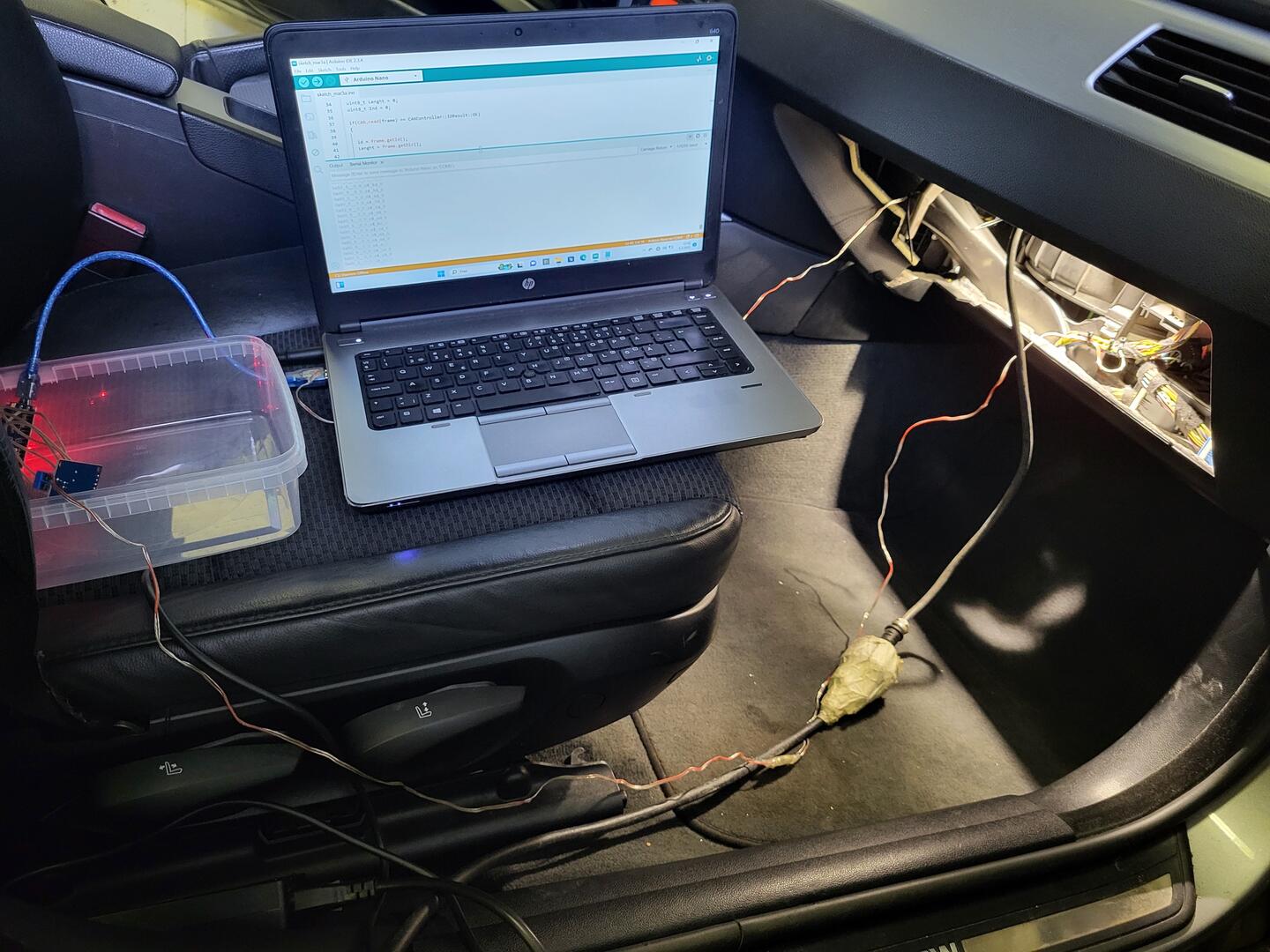

                              Kaivelin f-can väylän esille sulakerasian ohjaimen luota ja katsoin mitä viestejä liikkuu.
                              Ratin napit löytyi:
                              0x1d6_2__d0_c
                              0x1d6_2__c0_c
                              0x1d6_2__e0_c
                              0x1d6_2__e0_c
                              0x1d6_2__c0_c
                              0x1d6_2__c0_4c
                              0x1d6_2__c0_4c
                              0x1d6_2__c0_c
                              0x1d6_2__c0_1c
                              0x1d6_2__c0_1c
                              0x1d6_2__c0_c
                              0x1d6_2__d0_c
                              Lokiin oli kerran tullut 0x194_4__ef_f2_0_fc joka ilmeisesti on cruise viiksen viesti. Elättelin toiveita että tällaisessa vakkarittomassa ei tuota viestiä esiintyisi vaan sitä voisi lähettää ainoastaan arduinolla. Tuossa viestissä on ilmeisesti rullaava countteri, eli voi ottaa hietaa siinä jos sitä lähetetään rattiakseliohjaimella sekä arduinolla. Joku ilmeisesti Ameriikassa väitti saaneensa toimimaan.

                                  Koodasin $544 cruisen, mahdollisesti ei mennyt aivan putkeen. Kokeilin arduinolla lähettää 0x194 viestiä. Sen verran vastakaikua autolta tuli, että jos viestissä oli countteri ja tarkistussumma pielessä, niin tuli vikakoodi CD95 eli 0x194 viesti kuralla. Eli viesti kyllä luetuksi tuli ja mahdollisuuksia on saada cruise tuolla toimimaan. Rattiasia syrjään ja kesärenkaat alle seuraavaksi, katsastuskin tulisi suorittaa viimeistään huhtikuun alussa.

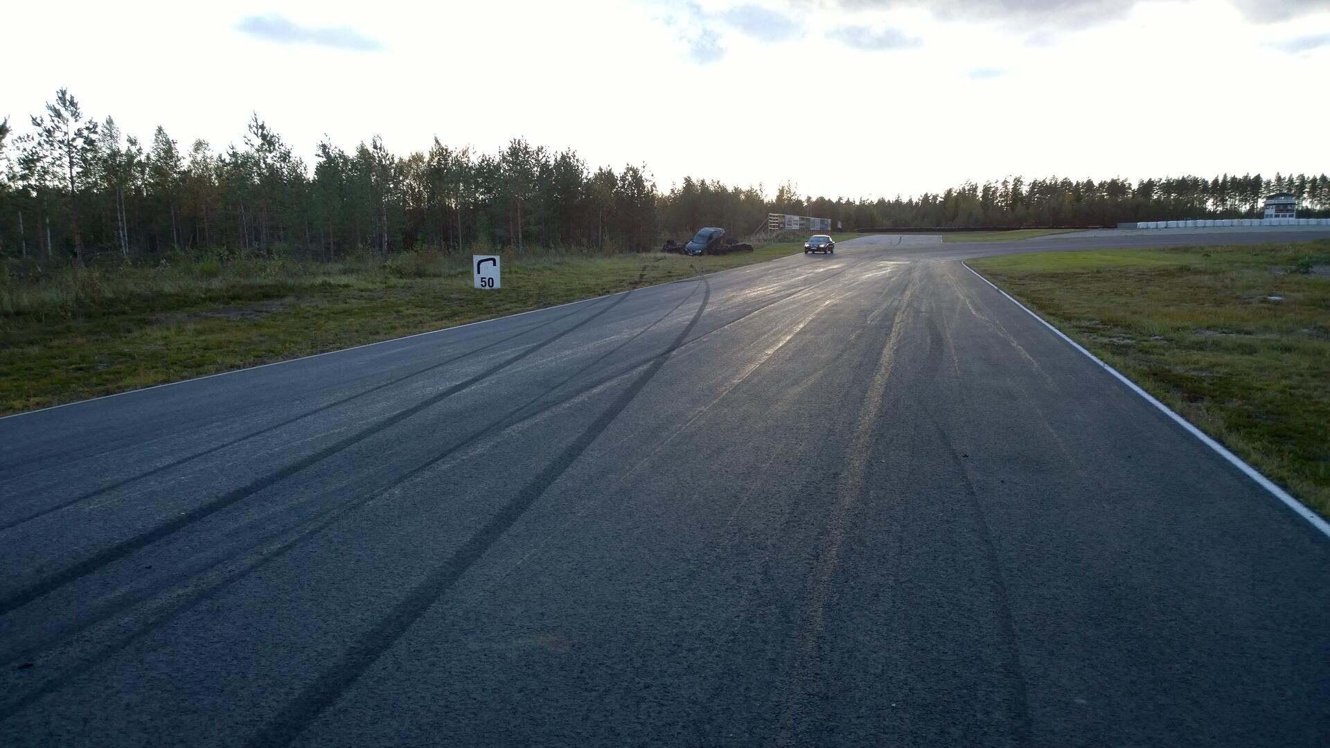

                                        Ei ominaisuudet riittäneet autossa (ja kuskissa) noin 200km/h kaarreajoon (racechrono logi). Olisi vaatinut splitteriä ja siipeä luultavasti. Lähti yliohjaamaan ja keskityin ottamaan vastaheiton haltuun kun perä palaa luistosta mutta totutusta poiketen pito ei palautunut ja sitten oli jo etusetkin irti tiestä.

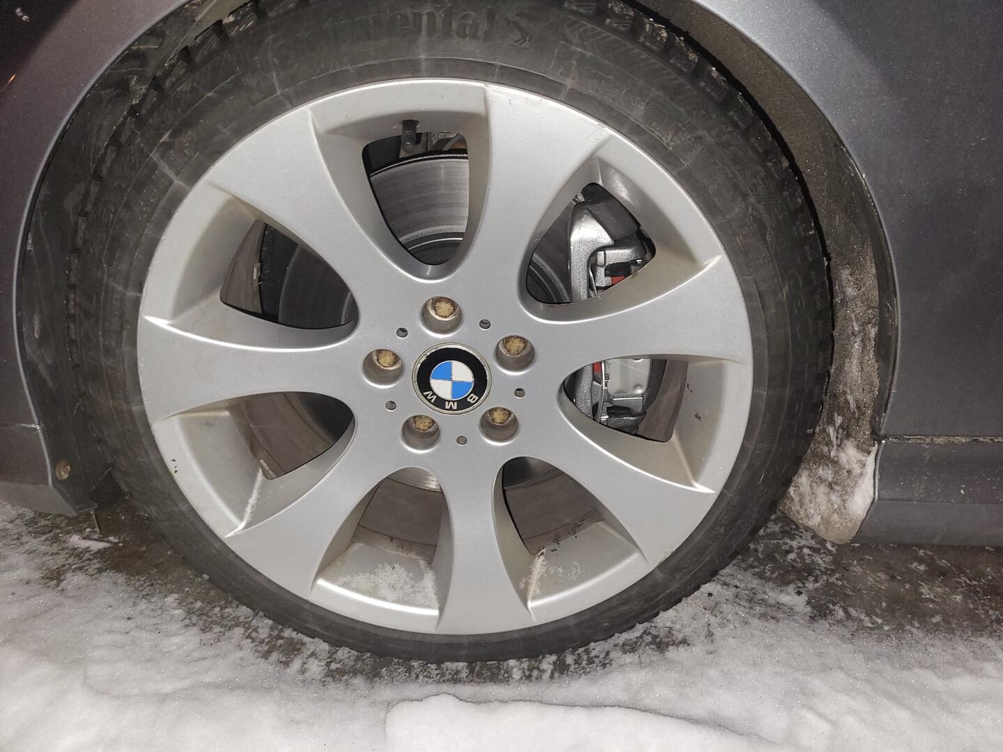

                                            Vaihdettu välillä talvirenkaat ja uudestaan kesärenkaat. Kävin motarilla kokeilemassa josko regeneroisi nox-katin mutta ei. Melkein 4tkm ajettu edellisen regeneroinnin jälkeen ja ei ilmeisesti ollut riittävästi, olisi ehkä sitten tehnyt jos olisi ajanut vähintään 140km/h nopeutta kuten sen on ilmeisesti suunniteltu toimivan Saksan autobahneilla (vähintään 115km/h regenerointinopeus on on vain hätävara jos ei kertakaikkiaan kovempaa ajeta).
