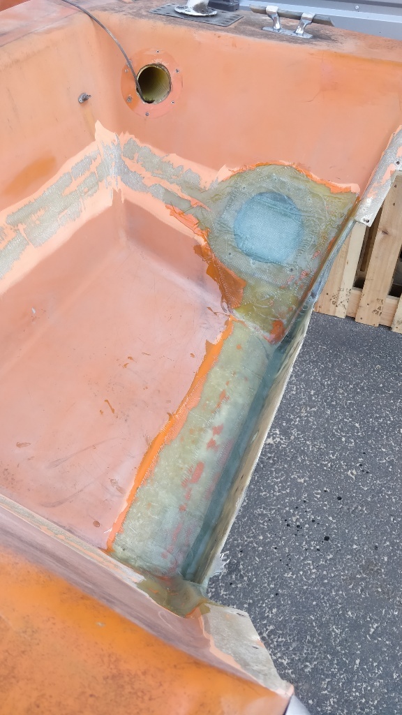

Seuraavaksi saikin sovitella uusia vaneereja. Yhtämittaista palaahan tonne ei mitenkään saanu kerta reuna kiertää ympäri ja vanerit pitää saada reunan taakse. Joten tein ne sitten useasta osasta, 15mm, 9mm kerrokset koko alalle ja vielä yks 15mm kerros tohon moottorikaivon kohtaan. Samalla tuli korotettua takalaitaa sen 10cm eli muuttui lyhytrikisestä pitkärikiseksi. Kuidutin myös takalaidan kiinni tohon veneen yläkuoreen ja moottorikaivoon joka siis tehtaalta on vain ollu niitattuna kiinni toisiinsa.
Tietty toi ns. "sisänahka" eli sisempi kuitukerros oli melko epätasainen niin sinnehän jäi rakoja kun liimasin vanerit. Kaikki raot jota jäi sekä kolot tuossa vanerien yläkulmissa valoin täyteen epoksihartsilla, eli käytännössä mihinkään ei jääny mitään rako tai koloa, eli koko takalaita on yhtä "puuta". Toivottavasti ei koskaan tarvi uusia takalaitaa tähän enää. :D
Niin ja kun takalaita tuli korotetuksi niin samassa suhteessa korotin myös tota moottorikaivon pohjaa. Sinne tuli 100mm Finfoam ponttooni ja päälle neljä kerrosta kuitua.

Elikkäs takalaita tuli samoin tein otettua työn alle, se olikin melkoista reikäjuustoa ja oli vahvisteltu jo useampaan otteseen. Sisällä oleva vaneri oli läpimärkää, tosin ei vielä ollu kukkamullaksi muuttunu, minkä tuli huomattua kun sitä nirhas irti tuolta. Ei lähteny ku pikkusina palasina. Pakko oli jättää selkee kuitureuna kiertämään takalaitaa et siihen saa laminoitua uuden pinnan kiinni. No lopuks oli putsattuna kaikesta puusta, ja kuidutin ylimääräisen kerroksen tohon sisä"nahkaan", samalla kun sen kuidutin myös pohjaan ja sivuihin kiinni.
