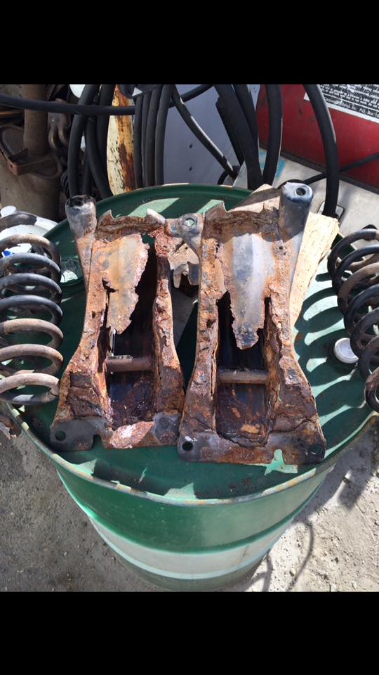

                      • Itelleni kun vaihdoin viime kesänä alustaa niin takana oli sen iskareiden rauta kotelot aika haperoa tausta puolelta, hitsasin uudella raudalla kasaan ja annoin epoksi+massa käsittelyn. Jospa ne kestäisi toiset 270tkm.
                        • Keräävätkö ne rautakotelot sitten vettä sisälleen kun ruostuvat?
                          • Ei, mutta nehän on siellä suolakylvyssä jatkuvalla syötöllä. Nyt ne alkaa olemaan vaihtokunnossa suurimmassa osasta tämän ikäisissä autoissa.
                            Viimeksi muokannut okkim; 18.5.2015, 19:51. Perustelu: Yksi hurja kuva lisätty :)
                            • No kohtahan sen näkee millaisessa kunnossa ovat kun pääsee pohjan ja alustan käymään läpi. Aika hurjia kuvia vaan tullut vastaan noista osista.
                              • Mulla oli kans viittä vaille iha puhki joka suunnasta 3v sitte ku vaihoin alustan. Tuli sitte laitettua uuet ku ei tepolla ollu hinnan kiroissa
                                • Noi kannattaa ehdottomasti vaihtaa. Itsellä oli kanssa ihan puhki ruosteessa. Saksasta ostin uudet 140€ kipale.
