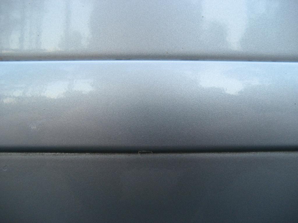

Tuli tänään käsiteltyä oma pirssi noilla Motherssin&Colliten tuotteilla. Muuten ihan perus setti, mutta olin positiivisesti yllättynyt tuohon Motherssin Scratch Removeriin, jolla sai pintanaarmuja (ei pohjamaalissa saakka) todella nätisti poistettua. Tuossa on yhdestä ennen / jälkeen kuva.
