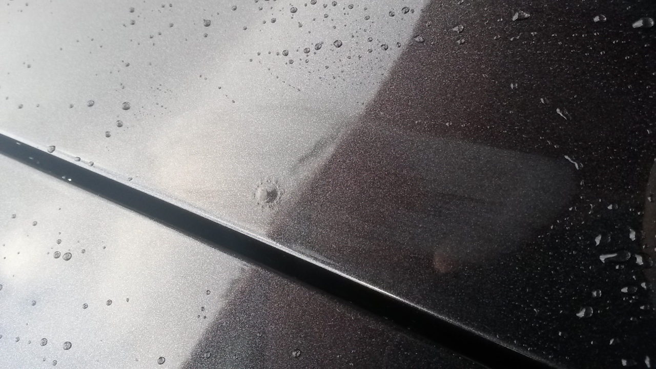

                                          • Vm. 12 A3.. löyty kiva ylläri vahatessa. Mikähän lie maahantuojalla sposti mihin voisi kuvan kanssa kyselyä pistää?
                                            • Merkkihuollon koripuolelle auton kanssa. Ei ne sähköpostin kautta noita hoida/kommentoi.
                                              • Joo-o. Käväsin airportilla näyttämässä viikko sitten ja nyt tuli vastaus että hoidetaan takuuna kuntoon (vaikka työnjohtaja kovasti väitti kiveniskemästä kuplan syntyneen). 24.8 korjausaika viikoksi. Ei sijaisautoa, mikä on mielestäni hyvinkin perseestä..
                                                  Jos on kiveniskemällä tullut, sen näkee luupilla. Airportilla oli ainakin ennen luuppi jonka voi kiinnittää kameraan ja sillä kuva. Niitä myös tehtaalle lähetettiin joka sitten määritti onko kiveniskemä vai sinkkikupla tms.
                                                  • Joo luupilla kateltiin se kyllä, eikä mitään selkeätä iskujälkeä näkynyt. :) Mikroskooppinen ristiviilto oli keskellä kuplaa.
                                                    • No on kyllä ollut todella huolimatonta työskentelyä :/
