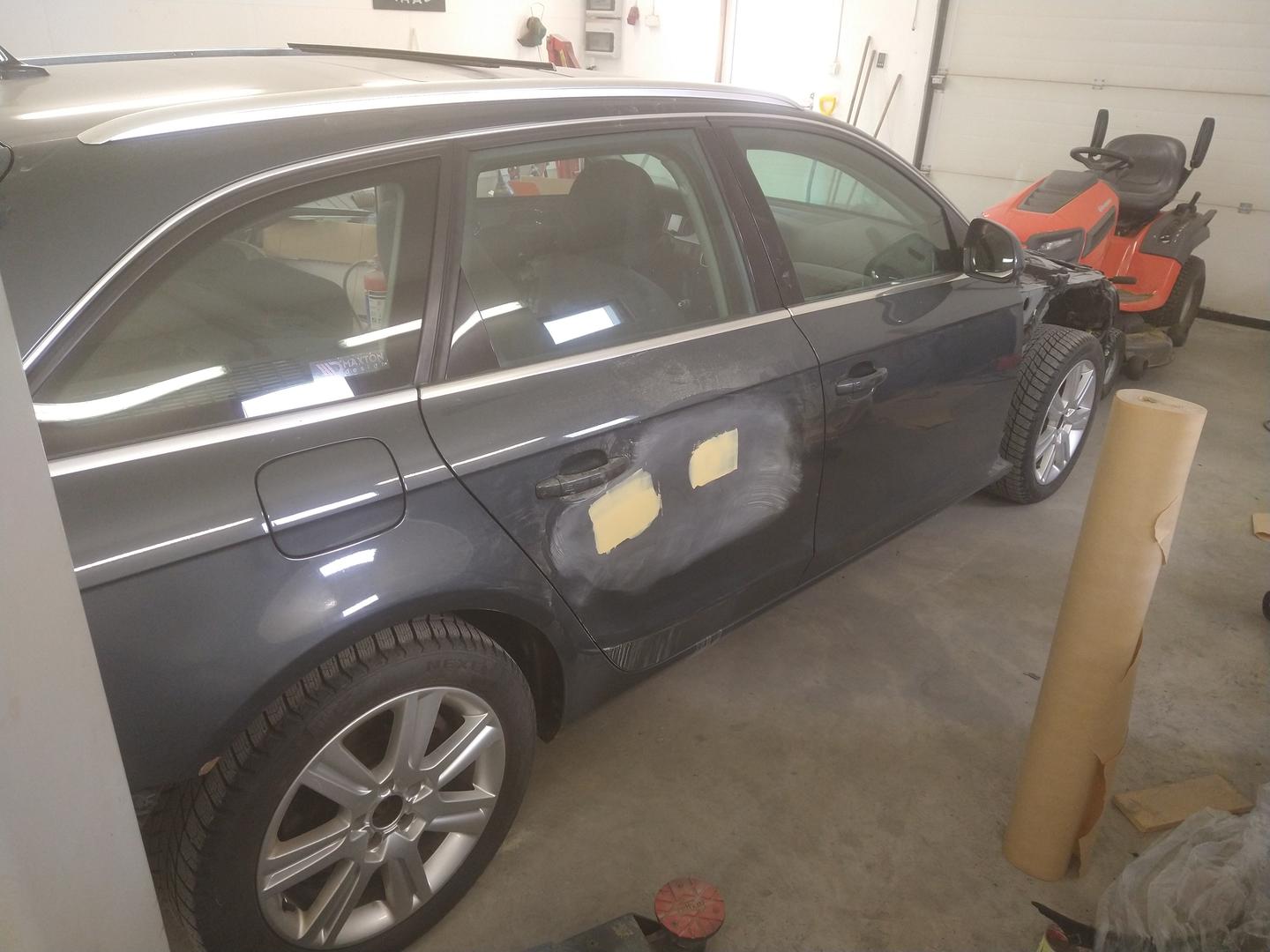

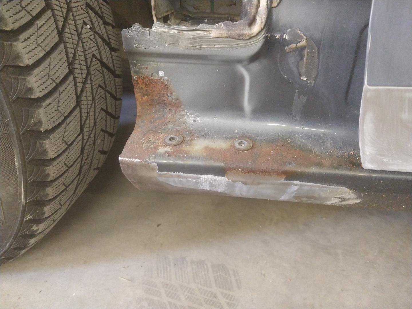

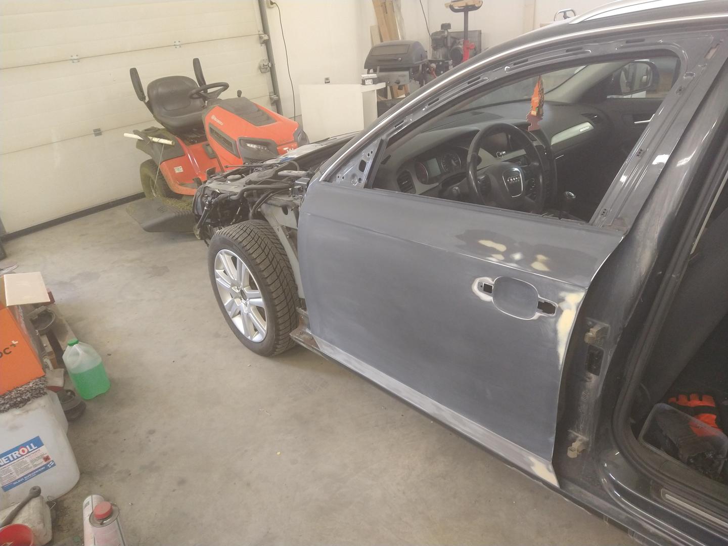

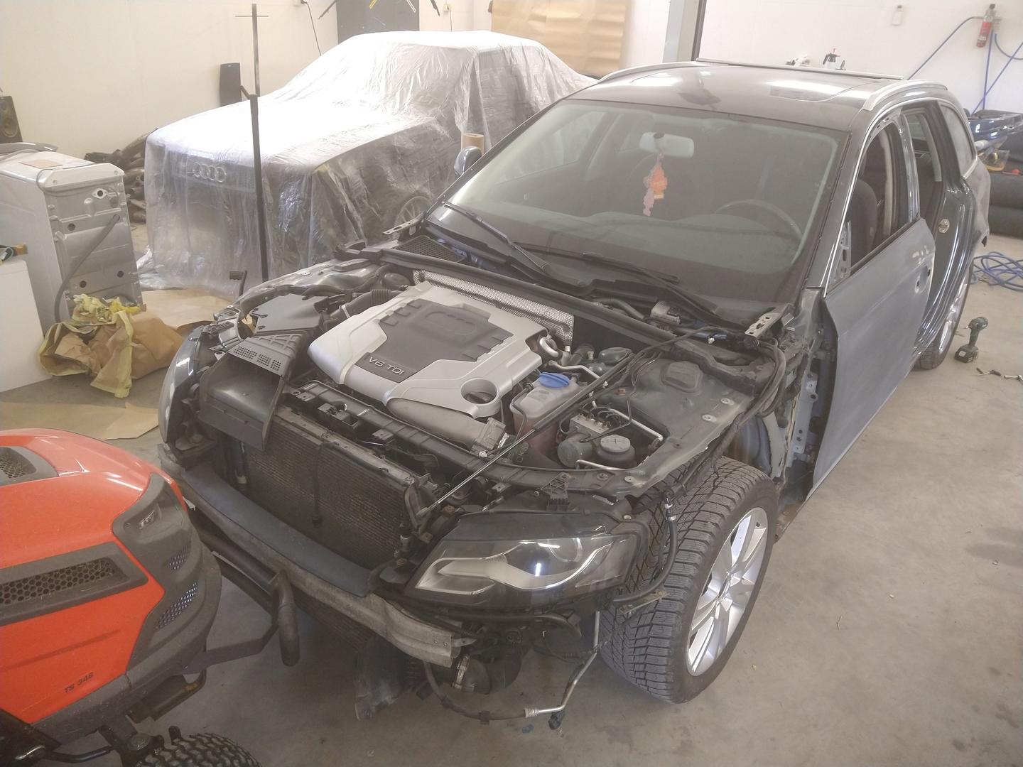

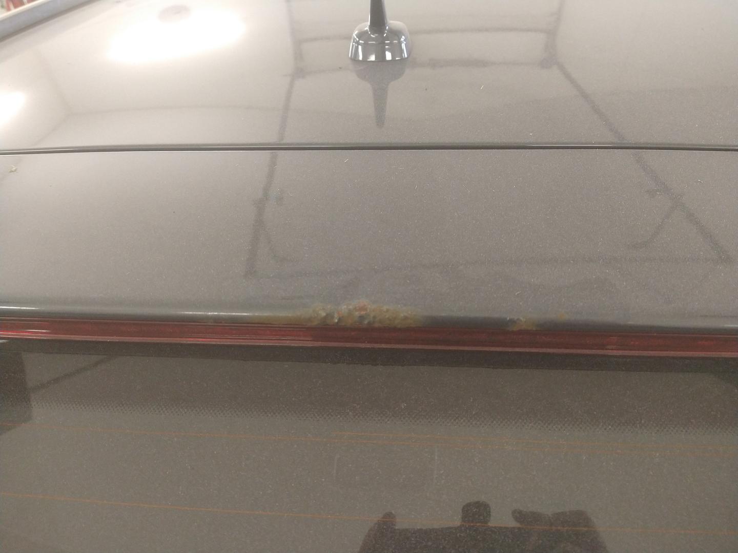

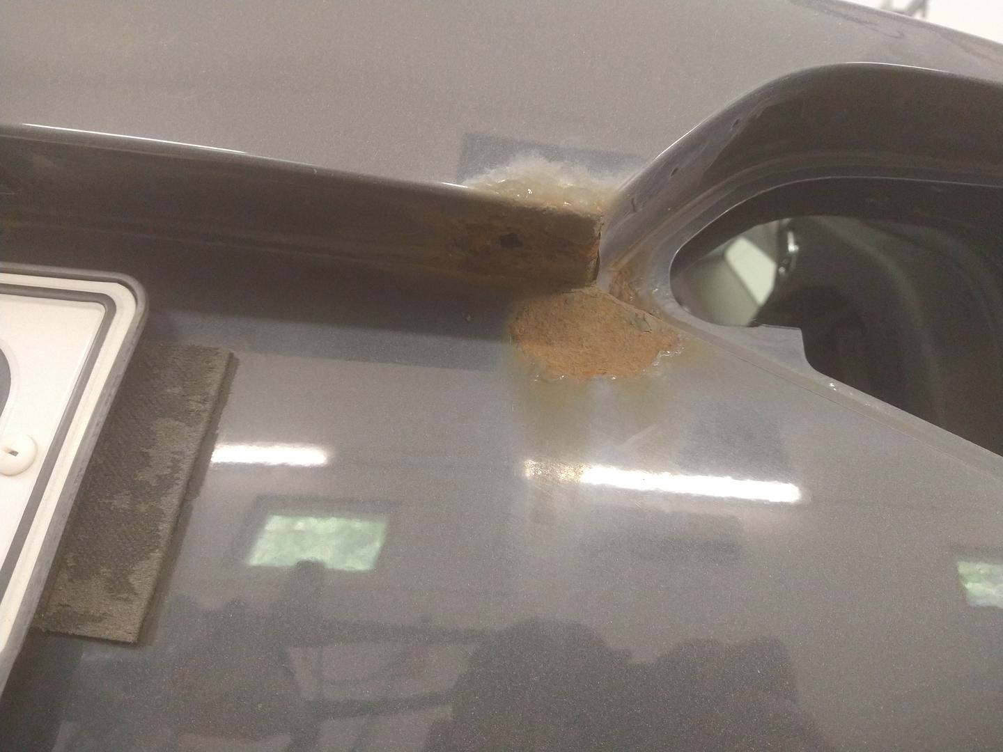

                                      • Tuli otettua tuo oma b8 nyt työn alle ja kyllähän siinä ruostetta riittää.
                                        Väri vaihtuu tässä samalla näppärästi.
                                        Etulokasuojat menee vaihtoon kumpikin ja samoin tuo takaluukku
