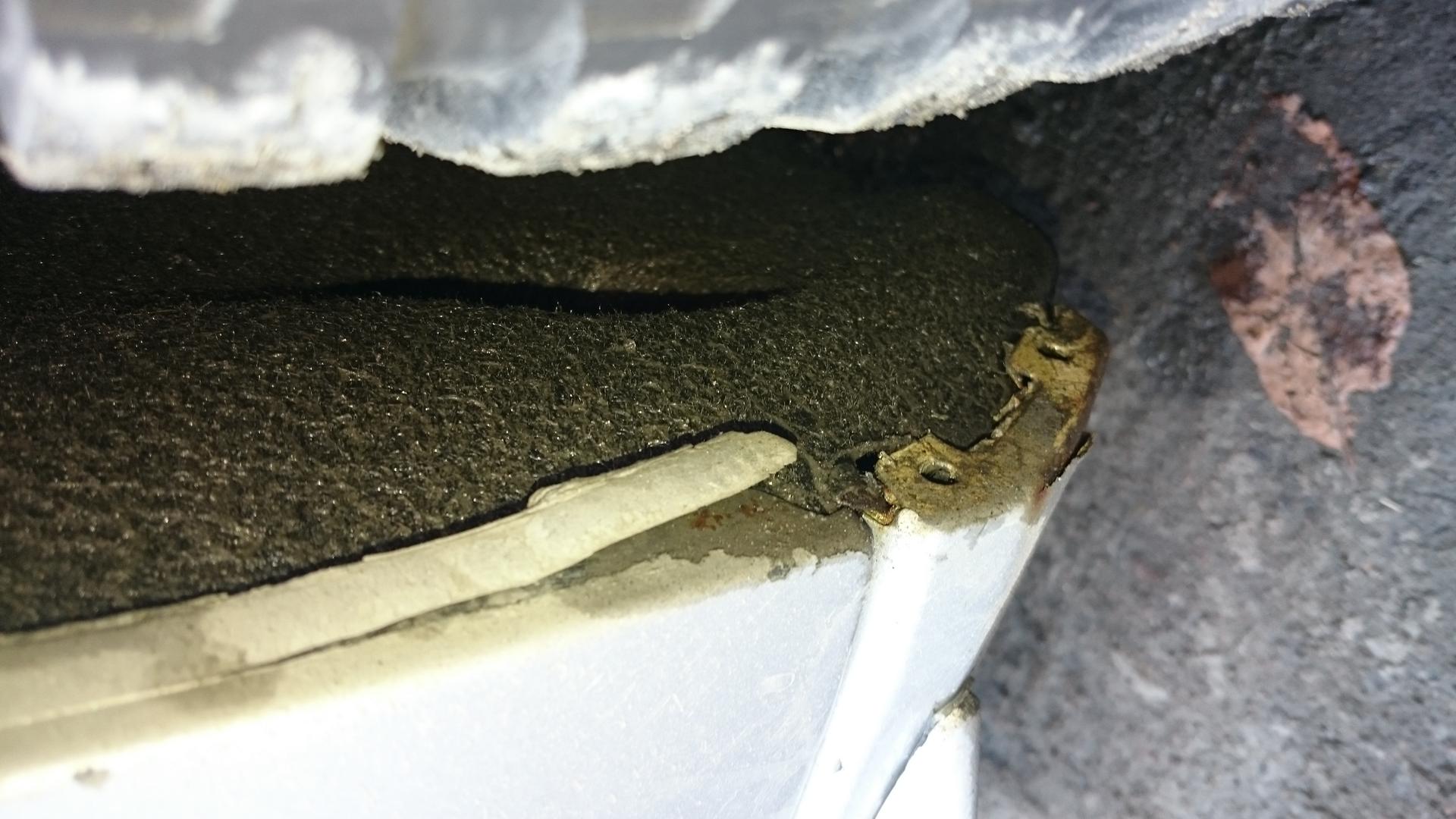

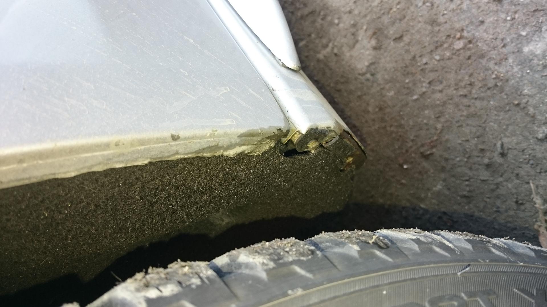

                        • Nyt mennyt etulokarien takuukorjauksesta vajaa kaksi vuotta ja ohessa kuvat mille näyttää. Onko muilla lähtenyt korjaukset samalla tavalla alle kahteen vuoteen?
                          • auts! ei ole mitään läppiä ollut?
                            • Ei oo läppiä, mutta pitäisihän noiden korjauksien pidempään kestää.. Enkä todellakaan aja hiekkateillä edes viikoittain.
                              • Juu ei mullakaan nykyisessä autossa ollut mitään läppiä ku ostin 3 vuotta sitten, eikä mitään vikaa kaarissa. Ja se oli kuitenkin silloin jo 9 vuotias. Toki Saksassa ei noita hiekkateits ole mutta kuitenkin.
                                • Siis mitä tohon on päälle sivelty? Ei hyvältä näytä. Oma menossa parin viikon päästä kuvauksiin kun vänkärin puolelta lähteny 10cm matkalta maalit talven aikana. Saas nähä kuinka käy..
                                  • Mitä lie elastista massaa tuohon päälle on vedetty sormella, mutta eipä näytä pysyvän.
                                    Miten muilla on korjaukset kestäneet?

                                      • Minulla on edelleen kuin uudet vaikka tuo on ensimmäisiä mitkä sai uudet suojat. Vaan minä tuunasinkin kaareen faceliftin kiveniskusuojat.
                                        • Mulla oli myös edellisessä kaarissa FL:n kiveniskusuojat, mutta silti kupli uusiksi. Ilmeisesti epäonnistunut korjaus aikanaan, oli jo ennen minun omistusta korjattu.
                                          • Oma romu 2009 ja 120tuhatta ajettu on nyt ollu jo 6 kertaa takuumaalaukses(3xetulokarit, 3xtakalokari ja 3xtakaluukku). Että ei muuta ku reippaasti vaan näyttämään ongelmakohtia takuukäsittelijälle. viimeisillä kerroolla ei oo enää mitää huoltokirjoja kyselty toki täytyy kyllä sanoa että menöö osittain jo maalarinki piikkiin. etulokarien ongelma johtuu täysin sisälokariista ja takana taas puskurin hinkkaamisesta. Seinäjoella ainaki ovat ruvenneet ruiskuttamaan kiveniskumassan uusiin lokareihin molemmille puolille .Maahantuojahan ei ohjeista muutaku päällemaalaus ja kiitos näkemiin saa vierä puolen vuoren päästä takaasi. mutta joka tapaukses ei autosta ainakaa hienompaa tällä lailla saa melkoosta pelleelyä ja sotkemista koko takuumaalaus. Tiedä oikeen että itkiskö vai nauraasko. mutta ompahan eres työllistävä vaikutus jos ei muuta.
