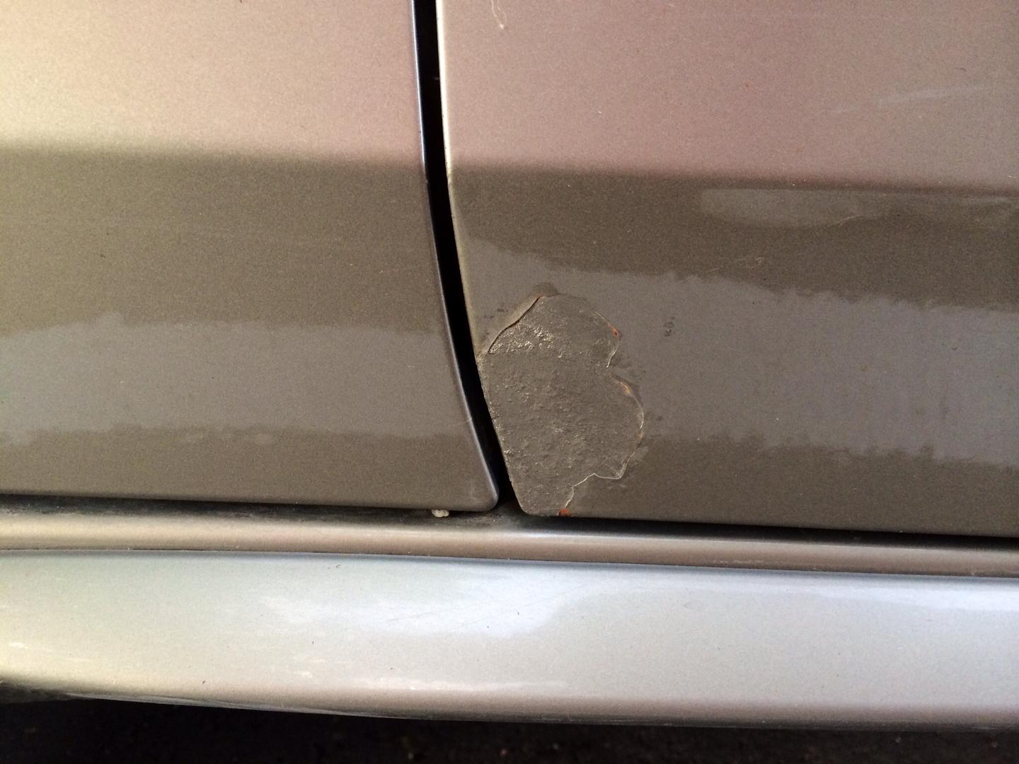

  • Tuollain on kuskin oven etureunasta lähtenyt! Toivottavasti kuuluu samaan hommaan.
    Ja mietin myös kilometrejä. Meillä on nyt 215tkm.
    Toisaalta ei kait kilsat pitäs vaikuttaa, jos kerta on tehtaan virhe ja paljon korjailtu jo!?
    Olisi edellinen rouvashenkilö voinut jo käyttää, niin olisi itse säästynyt tältä vaivalta :)
    • Miten kävi, menikö takuuseen vielä 215tkm ajettu vai joutuiko osallistumaan kuluihin?
      • En tiedä vielä! :) Jos tässä nyt joku päivä pääsisi ajeleen hatanpäälle asti.
        • Iteltä kokemuksia, että ei kuulu sijari. Jos vapaana niin ite maksat bensat tyyppinen sijari on. Mulla meni kolme päivää korjauksessa ja tyytyväinen. Ei rajoja vaikka alkuun jännitin että onnistuuko sävytys, muutama roska löyty lakan alta, mutta lähtenee viim keväällä ku myllyttää..
          • Juu, itsellä on 216tkm ajettu, jossa myös huomattavaa maalin irtoamista etulokareissa. Olisi saanut edellinen omistaja korjuuttaa nuo jo kauan aikaa sitten. Paikallinen Laakkosen huoltoneuvoja oli vähän nihkeän kuuloinen kun asiaa tiedustelin, mutta katsotaan nyt. Kerrohan miten kävi!

            • A4 2010 TFSI Q kävi kuvauksessa tänään
              Oma autoni kävi tänään kuvauksessa 2010 / 137tkm.
              Maalit irtoilee etu -ja takalokareista.
              Huoltokaveri vähän vähätteli ensin, että ei näitä paljoa ole ja ei ole varmaa takuun kanssa.
              Kun vähän aikaa siinä kerroin näitä tarinoita täältä palstalta niin sanoi "että turhaan mä tässä vastaan mitään sanon kun tunnut tietävän asiasta".
              Saa nähdä mitä tulee vastaukseksi.
              Muiden vastauksista päätelleen luulisi lokarit menevän vaihtoon sekä maalia pintaan...
              Palaan asiaan kun tulee infoa.

                        • Oma B8 Avant lähti eilen takuukorjaukseen kyseisen ongelman takia. Etulokarit vaihtoon sisälokareineen ja takakaaret fixataan myös. Heinäkuussa kuvattiin ja nyt laitettavana.
                          Samalla maalataan konepelti kiveniskeymien takia. Turun VW-Auto teettää nämä takuumaalaukset alihankintana Lietolaisessa automaalaamossa... toivotaan että priimaa jälkeä luvassa. Väri on kuulemma paha eli Phantom black.

                                  Eilen kävin näyttämässä autoa Espoon VW:llä (Espoon Audin korikorjaus on heillä) ja tänään tuli soitto, että viat korjataan tehtaan laskuun :)
                                  Varasivat jo ajankin alustavasti vaikka en ehtinyt vastata puhelimeen, joten pisteet heille siitä :)
                                  Alustavasti lähtisi viikon päästä to ja siitä viikon päästä pe pitäisi olla kunnossa :)
                                  Sijausautosta en tosin tiedä mitään, pääasia kuitenkin, että hoitavat kuntoon niin ei tarvii heti pois vaihtaa :)

                                        • Samoiten täällä myönteinen korjauspäätös 215tkm ajetulle -08 A4:lle. Sanoivat että lokasuojat sekä sisälokasuojat uusitaan, sekä helmat tarkastetaan ja korjataan tarpeen vaatiessa. Huollolle aika parin viikon päähän. Katsotaan miten homma luonnistuu täällä päin.
                                          • Itellä -08 a4, kerran jo korjattu takuun piikkiin etukaarien maalien halkeilu ja sisäloksut vaihdettu myös. Nyt menee taas uudestaan korjaukseen saman vian takia, myös takuun piikkiin koska 2v takuuta työllä.
                                            • Tänään tärähti AudiCentteristä tekstiviesti että auto valmis ja noudettavissa. Innoissani sitä hakemaan kesken työpäivän... Kaukaa katsottuna auto näytti ihan hyvältä, mutta lähelle päästyäni hanttarin takaovessa loisti upouusi syvä naarmu. Kuskinpuolen takakaari oli appelsiinipinnalla ja noin 10 roskalla kruunattu. Uudessa maalipinnassa oli myös muutama naarmu. Etulokarit oli kyllä ihan ok jälkeä. Sävy oli myös ok. Että näin tälläkertaa.
                                              Jostain kumman syystä en huolinut autoa siinä kunnossa ja auto siis takaisin samaan Lietolaiseen maalaamoon... Huoh... Hyvin alkoi tämän Audistin taival
