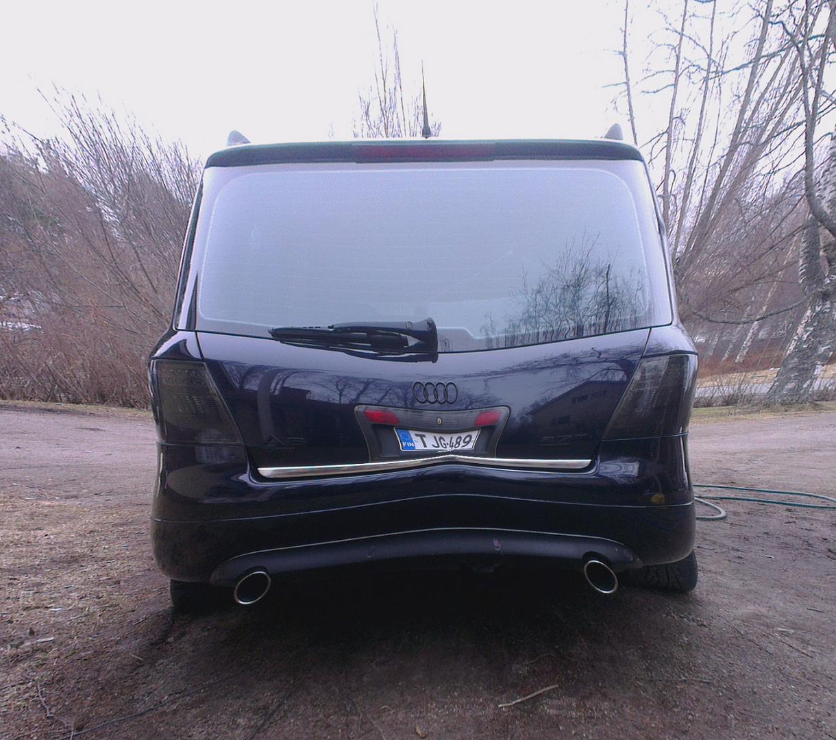

  • Täällä kans tuli perän merkkejä dippailtua.
    Jotain meni kyllä vissiin hullusti kameran säätöjen kanssa? hah

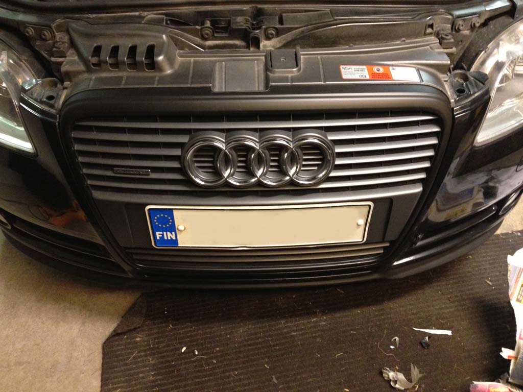

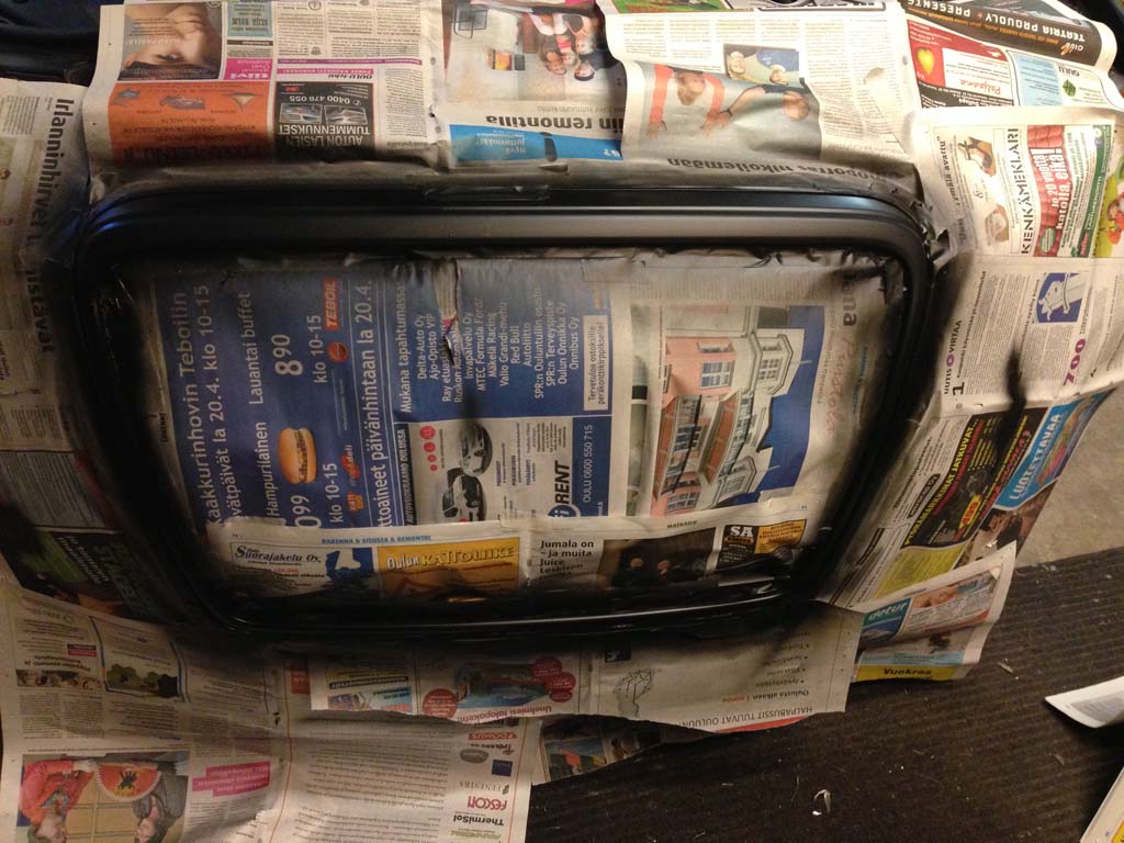

      • Pakkohan se minunki ku muutki. Maskin irrotus tuosta B7:sta ei ole ihan naps ja kops, joten päätin kokeilla vetää maskin kehyksen mustaksi suojaamalla ympäristön. Ihan ok onnistu noinkin, näppärää kamaa.

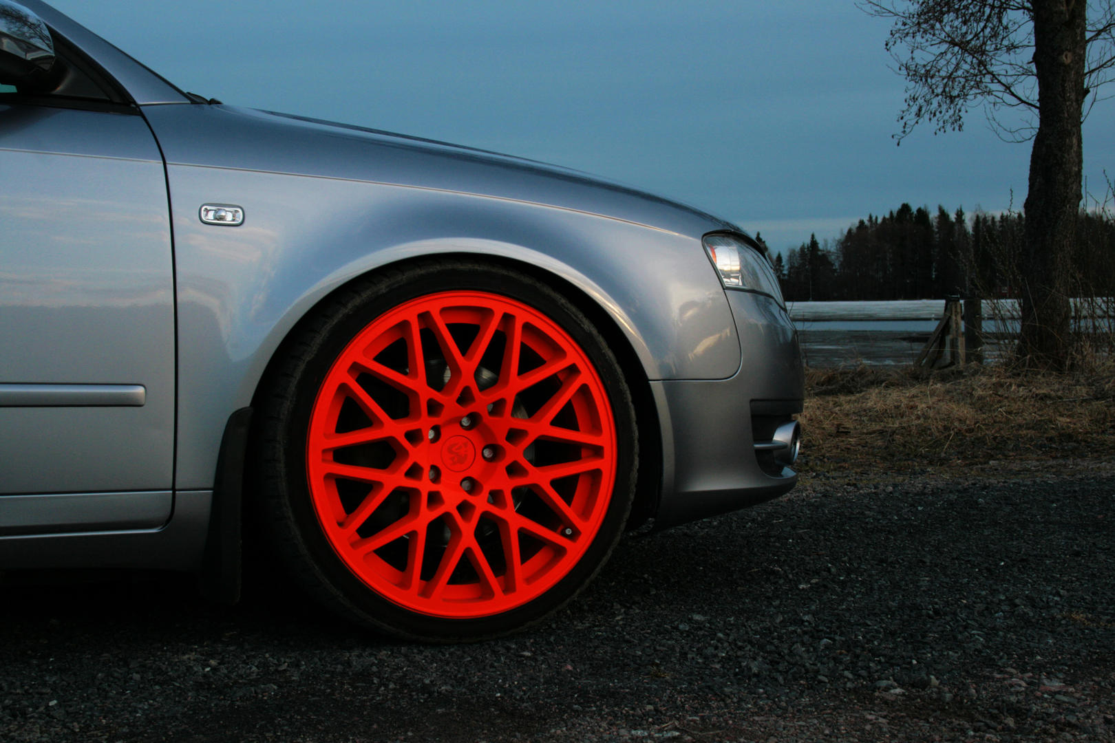

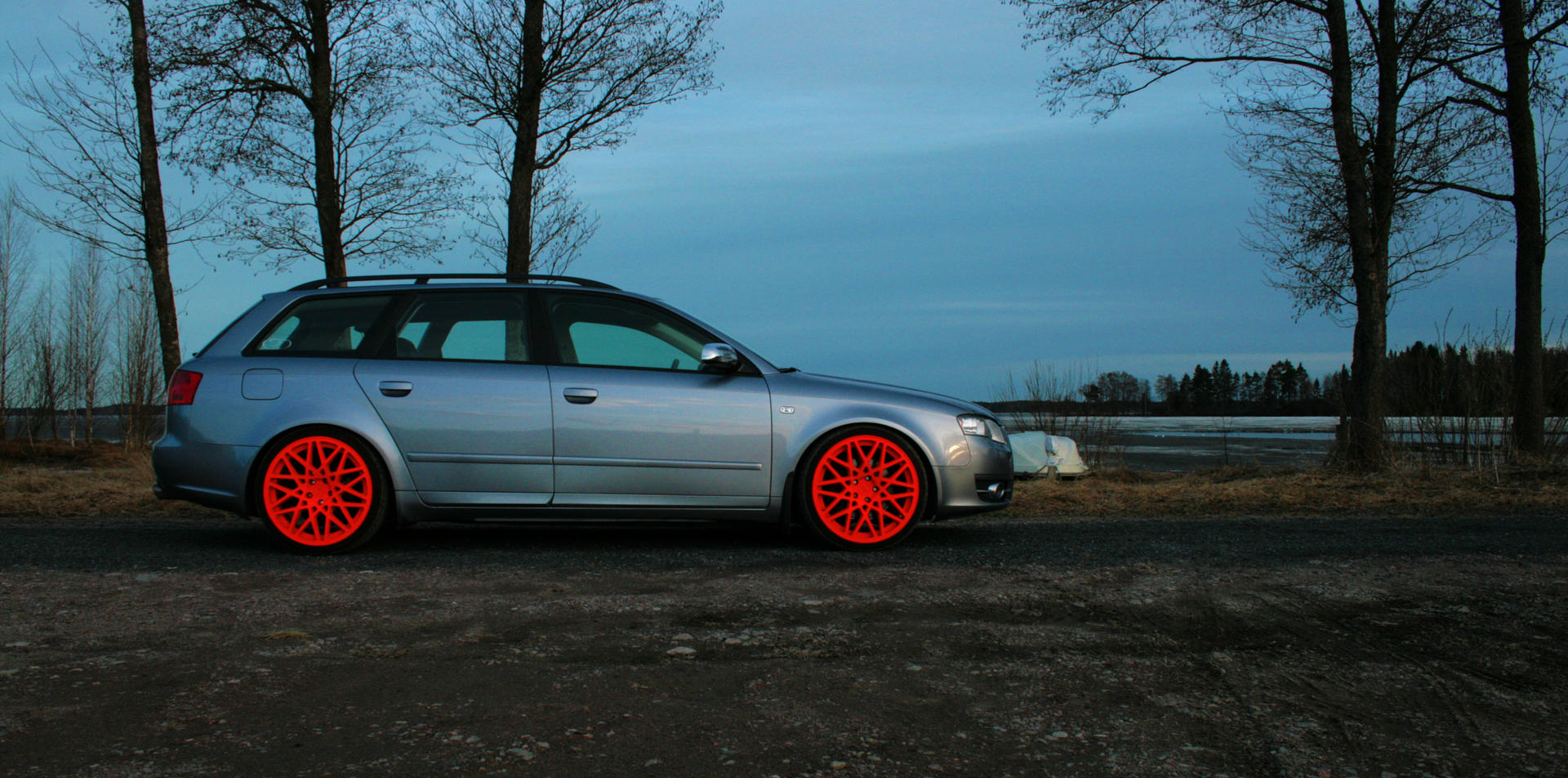

                  • Tuli dipattua vanteet tolla blaze oranssilla. Tuli mielestäni aika hyvä. Jos tekisin uudestaan, suojaisin renkaan ihan vanteeseen asti. Nyt jätin väliä niin, että revin kumista ylimääräisen pois ja se oli aika työlästä, varsinkin jos kumissa on jotain kuvioo. Ainetta meni 5purkkia.

                    • No peukele kun mulla oli just ollut suunnitelmissa hopeiseen autoon blaze oranssit dipit vanteiden pintaan. Eihän se nyt enää käy kun ei oo originaal. Onko se sävy oikeasti noin punainen vai onko luonnossa yhtään lähempänä oranssia?
                      • Kuva huijaa kyllä vähän ja auringonvalossa ne on huomattavasti oranssimmat. Mutta joka tapauksessa erittäin räikeä oranssi.
                        • onko tuo sitä pimeessä hohtavaa oranssia?

                              Saako sellaistakin? Ei tuo kyllä mitään fluorescent-väriä ole, mutta kyllä noi pimeelläkin ihan hyvin "paistaa".

                                                  Thoubi: dippasitko vanteen takaosankin? Ja ilmeisesti spraylla suhautit?
                                                  En vetänyt takaosaa ollenkaan, päältä vain. Spraylla joo, 5purkkia meni.
                                                  Selailin netistä noita, niin näihin blaze-väreihin kannattaisi vetää valkoinen ensin pohjalle, tulee vieläkin kirkkaammaksi. Itsellä tosin oli hopeat vanteet niin tuli hyvä ilmankin, mutta mustiin/tummiin vanteisiin on mielestäni pakko pistää. Peittää meinaan aika heikosti.
