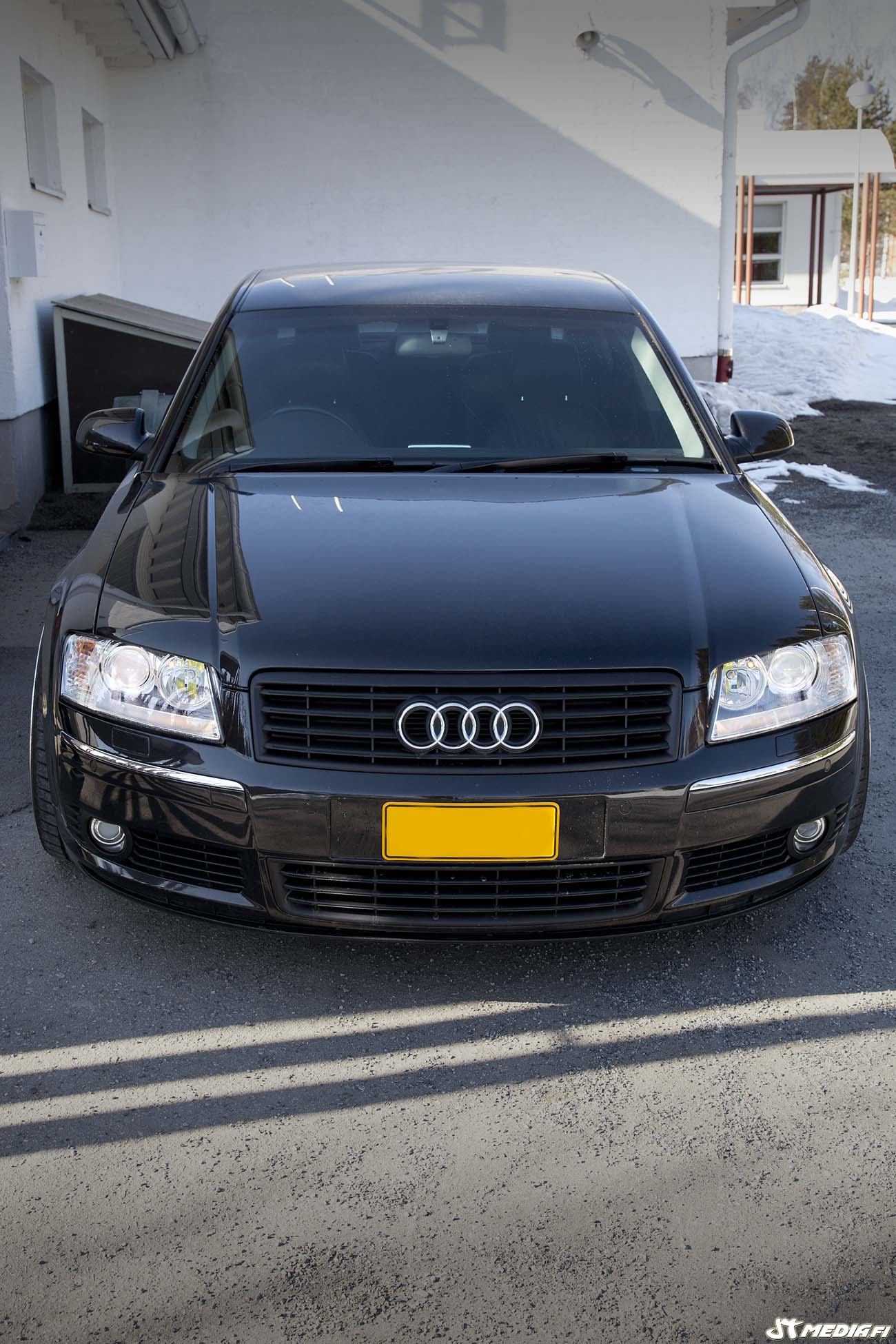

                  Olisko Juudaksella heittää kuvaa lopputuloksesta? Varmaankin riittää yksi purkki keulan maalaukseen, vanteisiin sitten purkki per vanne. Saa ainakin kunnon kerroksen vanteisiin jos suhuttaa koko tölkin yhteen.
                    http://jtmedia.kuvat.fi/kuvat/Audi-P...635xx.jpg/full
                    Ton parempaa kuvaa ei oo, pinta on semmonen hieman röpelöinen.

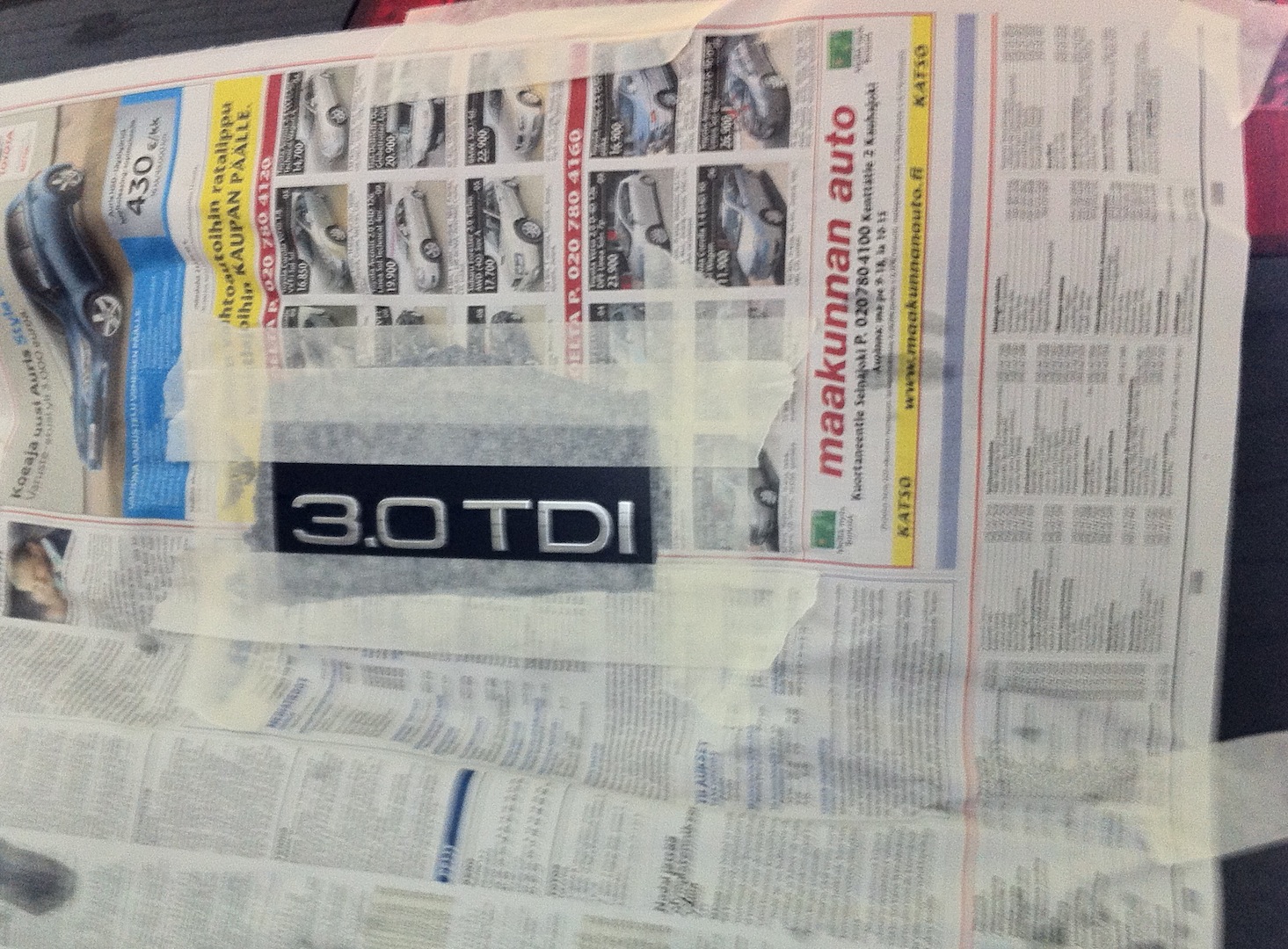

                                      No niin. Tulipas vähän lauantai-illan ratoksi tehtyä pikku testiä. Ajatuksena oli mustat merkit tummaan autoon ja ajatus sai pontta lisää, kun löysin uuden quattro merkin kerhon sivuilta ja sitten törmäsin Plasti Dip linkkiin ja se oli menoa. Tota oli testattava!! Tämä testi siis tehtiin ~300ml spray purkilla.
                                      Lähtökohta:
                                      Kuva 1.
                                      Kuva 2.
                                      Ensin revin vanhan quattro merkin pois (ei tietty tarvi. Otin vain pois, koska se meni vaihtoon). Merkkine ympärystä suojataan. Jätä reilusti ylimäärästä maalattavan kohdan yli. Tämä helpottaa poistoa.
                                      Suojaus:
                                      Kuva 3.
                                      Maalataan vähintään 4 kerrosta. Itellä oli 3 ekaa niin ohuita, että "kromi" paistoi vielä lläpi. 4 kerros sitten vähä "reilumpi", että ovat kunnolla mustat ja sitten vielä 5 viimeistely kerros. Joka kerroksen välissä n.10-15min taukoa ja viimeisen kerroksen jälkeen 30-45min odotusta. Olis voinu olla pitemmätkin välit, kun oli niin kostea keli.
                                      Ylimääräinen "maali" lähtee kyllä juuri niin helposti, kuin netissä näkyi!!
                                      Kuva 4.
                                      Venyy ja paukkuu!
                                      Homman valmistuttua liimattiin uusi quattro-teksti ja se oli siinä.
                                      Lopputulos. Kauempaa ei merkkejä meinaa erottaa tummasta autosta (tätä haettiin), paitsi tuon pienen punaisen ;)
                                      Kuva 5. ja Kuva 6.
                                      Kuva numerot vasemmalta oikealle.
                                      Viimeksi muokannut Rammo; 4.8.2012, 19:24. Perustelu: typoja

                                                        Selvisitkö Calle yhdellä purkilla tuosta operaatiosta? Suojasitko ollenkaa keulaa? Kattelin näyteikkunasta tuota sun autoa, ja hyvältä näytti keulan nykyilme.
                                                        • #29
                                                          Joku vetänyt putken päät tuolla dipillä? Kokemukset olivat?
                                                            #30
                                                            Alkuperäinen kirjoittaja 2 FAST Näytä viesti
                                                            Yks purkki riitti vallan hyvin ja jäikin vielä. Mä otin maskit irti ja maalasin kehykset irallaan, sai samalla putsailtua maskia ja sen alta paskoja pois :)
