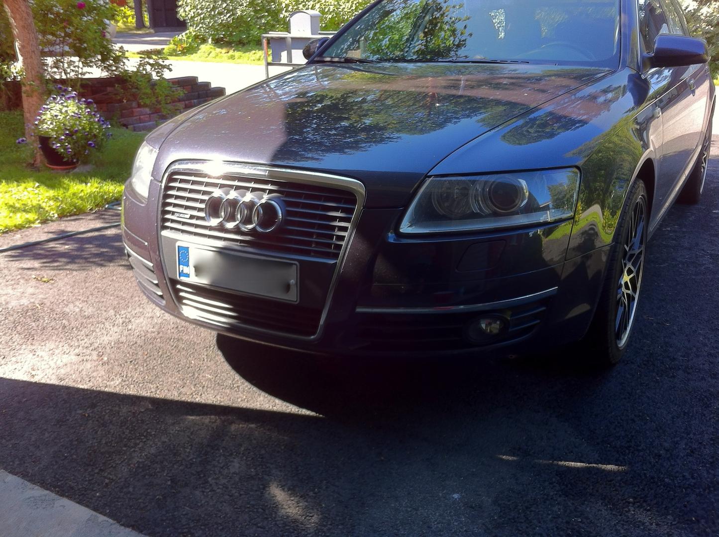

      Tuli viime lauantaina vähä kikkailtua plastin kanssa. Lähtökohtana siis A6 4f ja normi maski. Mustaksi piti saada ja kun orkkis s-line maskia ei mustana kukaan kopiona edullisesti valmista (eikä oikeen tuo puskurin irrotus napeksinu) niin ei muutakuin plasti dip käteen ja kikkailemaan! Lisäksi keulaa vahdatessani sain idean vetäistä mustaksi myös sumareiden yläpuolella olevan, täysin hyödyttömät ja rumat, kromilistat myös värittömiksi.
      Työvaiheet oli suunnilleen samat, kuin viestissä 19" kirjoittelin. Maalatessa maskia en kiinnittänyt huomiota niin paljon rinkuloihin, kun ajattelin, että kuitenkin ne revin maalista puhtaaksi. Virhe. Kahden keskimmäisen rinkulan sisempi alareunasta vähän repeili liikaa maalia pois, kun oli ohut kerros. Eli jos maalaat jotain, mistä maalin poistat niin mitä paksumpi kerros, sitä helpompaa on poisto.
      Kuva 1.
      Lähtötilanne.

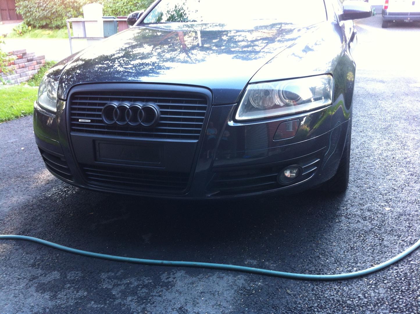

      Kuva 2.
      Maski maalattuna. Miksei tuo koko mustakin toimisi.

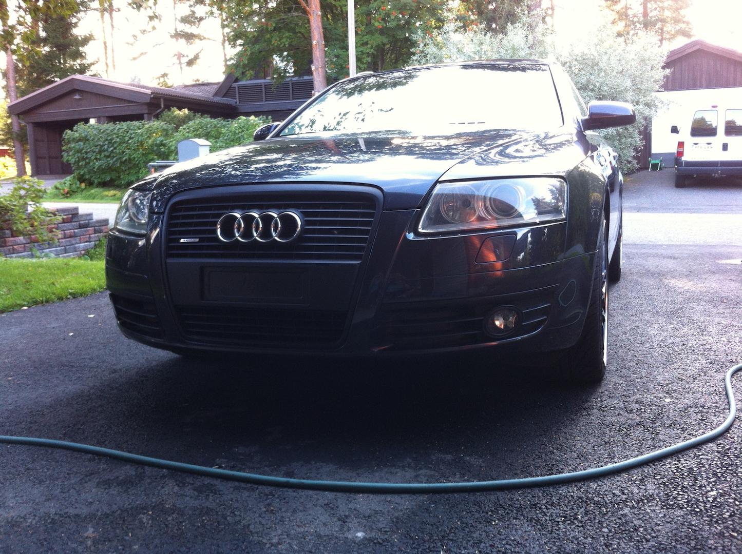

      Kuva 3. Valmis! Ei Audi rinkuloitaan häpee.
        Kuinkahan tuohon pinnoitteeseen tarttuu paska kiinni? Onko kova homma pestä?
          Paha vielä sanoa, kun en oo maskia pessy. Satanu melkeen joka päivä. Kävin viikonloppuna tampesterissa, joten lienee muutama ötökkäkin jo siinä kiinni. Voin laittaa jotain, kun pesen ekakerran.
            Saiko jostain rajojen sisältä gun metal väristä?
              Nyt vasta pesin ekan kerran maskin maalauksen jälkeen. Ihan hyvin pysy maalit normaalissa pehmeällä sienellä tehdyssä käsinpesussa. Mikä nyt oli odotettavaa. Eniten odotan miten käy, kun talven suola ja pakkaset iskee...
