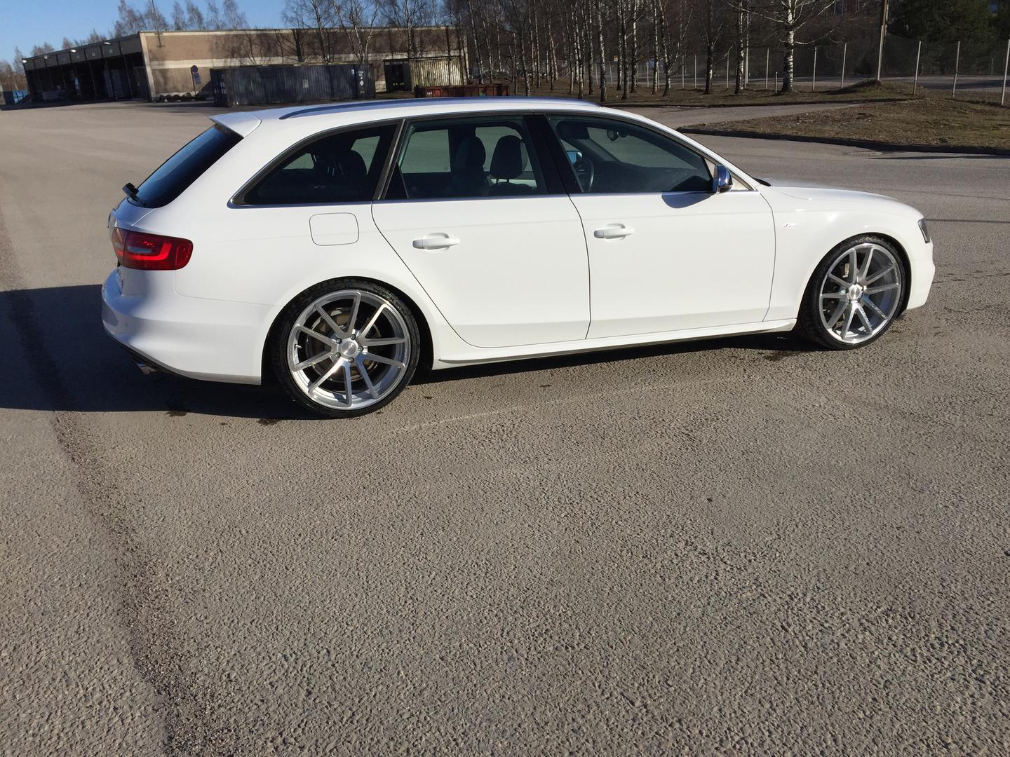

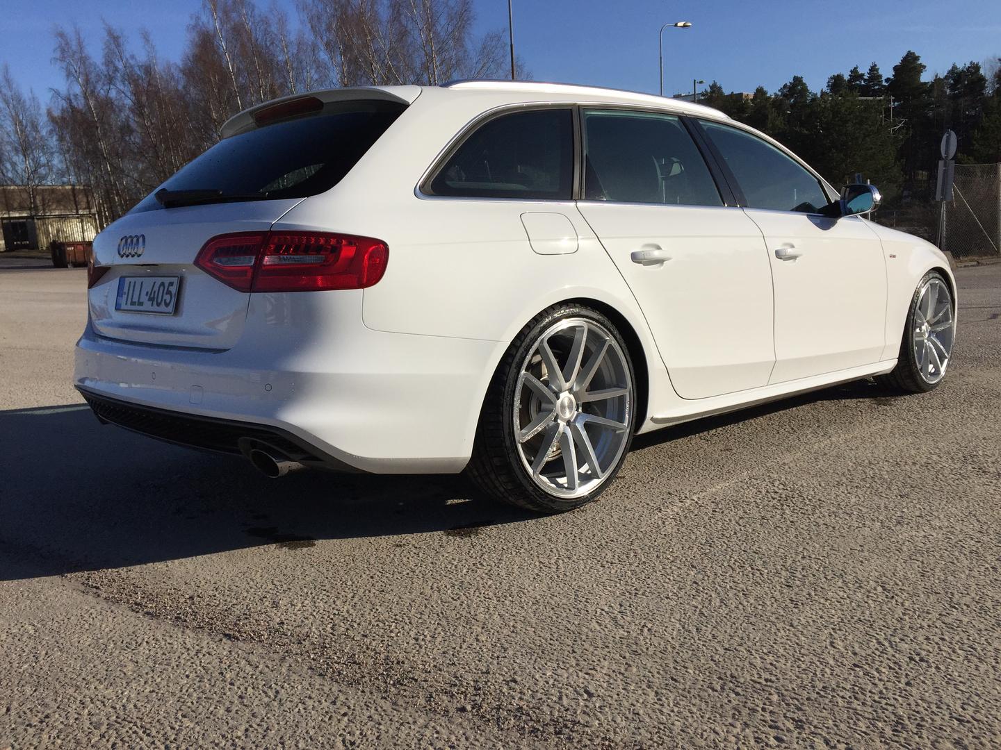

              • Tässä oma tämän kesän setup.
                Sport alusta, jouset vaihdettu H&R -40mm.
                Vanteet Rotiform SPF 8.5x20 et 35, kumeina Nexen 245/30R20.
                Ajatus oli selvitä halvalla ja kuinkas kävikään =P
                Laskeskelin että H&R:n jousilla päästään ok korkeuteen 20" vanteen kanssa, noh, about sentti alaspäin niin olisin ollut tyytyväinen =(
                Tiiä sitte millä ton wheel gapin sais hukattua.. Coilikaupoille vissii lähettävä mutta ihan niin dekkiin ei ollut ajatus laittaa kuin edellistä peliä (vika kuva).
                • Sami, ostan sulta nuo vanhat H&R:n jouset jos meet vielä alaspäin :) Just sopivahan tuo on.
                  • Aijai, tämähän alkaa kuulostaa ajokorkeuden suhteen hyvältä =P Ja kukkaron kannalta pahalta =D Noh, nää on näitä, kiitos tarjouksesta, laitetaan korvan taakse.
                    • Tämän näköinen siitä nyt tuli. Kyllähän tuo madallusta huutaa. Se H&R jousi siis muka on pintapehmeämpi kuin tämä oma sport ? Eipä tuo auto kyllä mitenkään loistavaksi millään osa-alueella muuttunut ja tuntuu rengasmeteliä olevan huonolla pinnalla aikalailla.

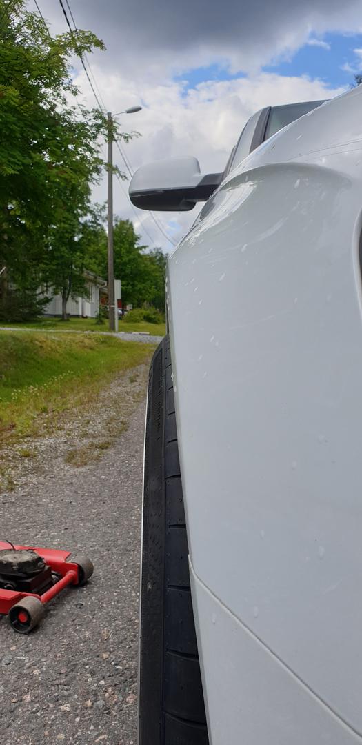

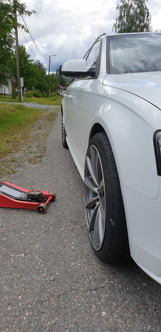

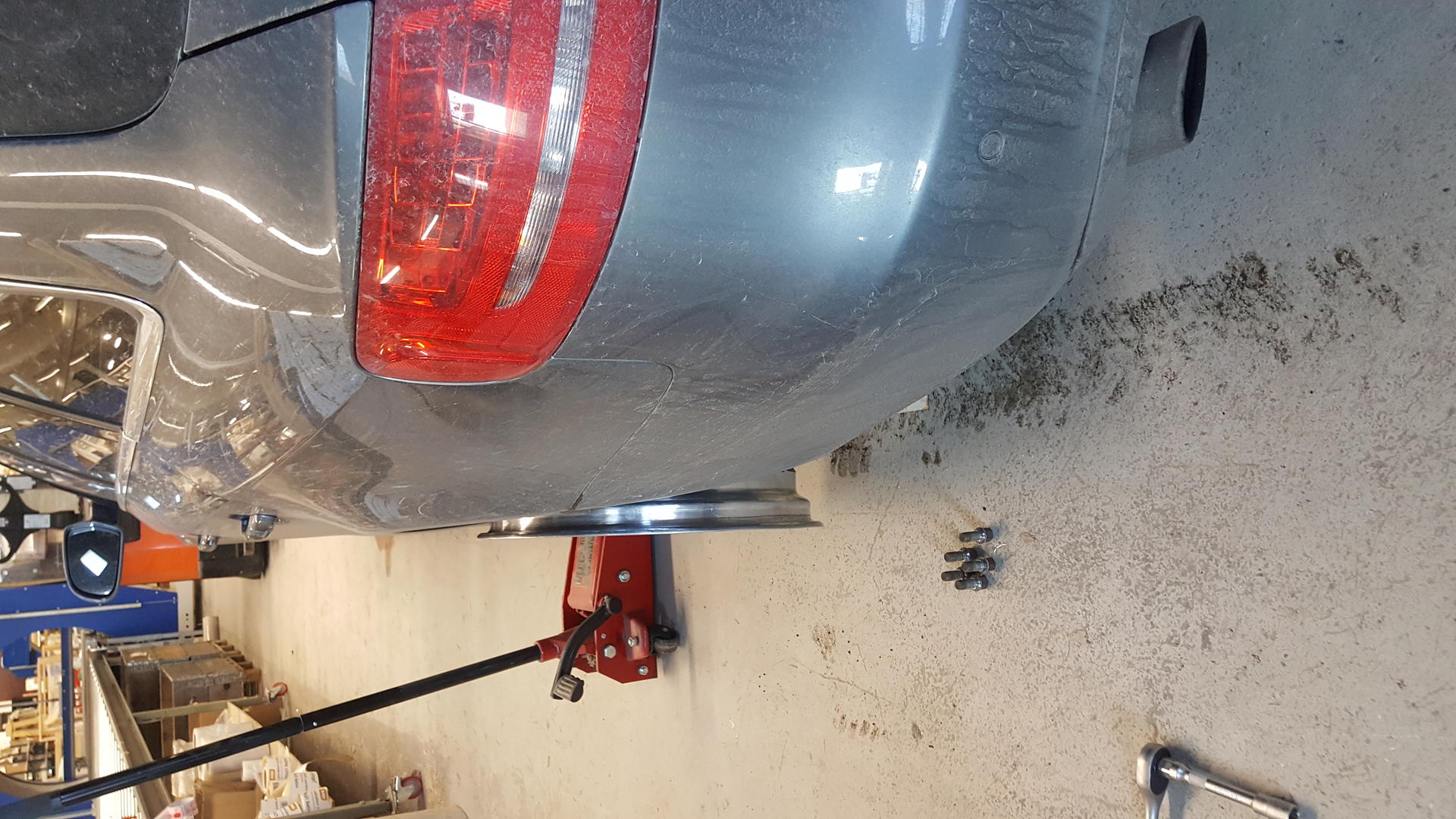

                                                        • Kysytäänpä itämaan tietäjiltä neuvoa: tuli hommattua monttuihin ajetut Brock b32 vanteet(erittäin siistikuntoiset ) sekä continental 245/35r19 kumit. Vanteet eri leveyksillä, toiset 8,5" ja toiset 9,5". Kaikissa et 25.
                                                          sain tuon kierron lähes ilmaiseksi, sillä vanteet pitää oikoa.
                                                          ketjun koluamisella päädytty tulokseen, että mahtuu pyörimään raapimatta, sillä alusta sportti(todennäköisesti madaltuu ensi kesänä uudella alustalla). Ulkonäöllisesti on todennäköisesti hieman hassu, mutta silti siistimpi kuin17"/ 7" kaaren sisällä pyörivät lakupötköt.
                                                          kysymys kuuluukin, onko eri leveyden vanteista haittaa, sillä auto nelikko(kärsiikö tekniikka, pyörimiskehä jnejne)? Kannattaako käydä pajalla kunnostamassa vanteet?
                                                          Kuvassa on kokeiltu 9,5" leveää vannetta eteen, ennekuin tajusin että toiset ovat kapeampia?
                                                          Viimeksi muokannut Oqone; 23.7.2020, 21:25.

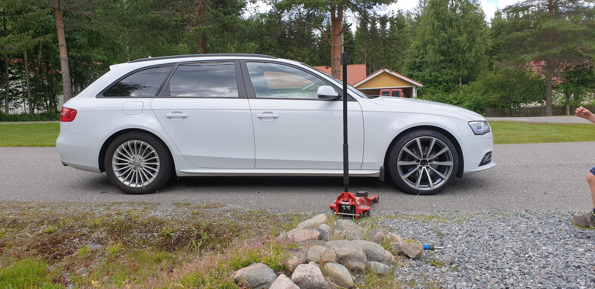

                                                          • Onko nyt tosiaan näin, että 9,5" vanne et35 jää kaaren ulkopuolelle myös vai pelastaako toi 10mm verrattain et25 tilanteen? Auttakee ystävät, huomenna pitäis tilata...
                                                            ​Ja tarviiko taakse spaceria, että saa kivasti kaarelle?
                                                            Viimeksi muokannut Japa84; 23.7.2020, 18:54. Perustelu: Lisää kysymyksiä
                                                            • Sori. Meni kaksi postausta sekaisin.
                                                              Eli eipä mittään.
