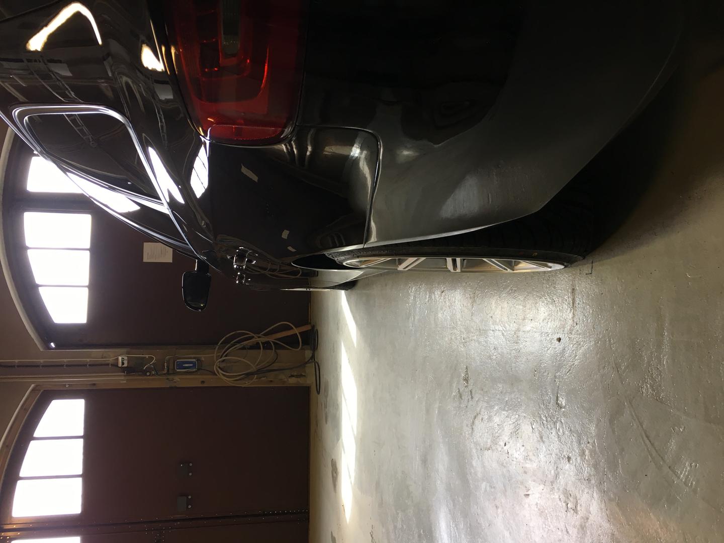

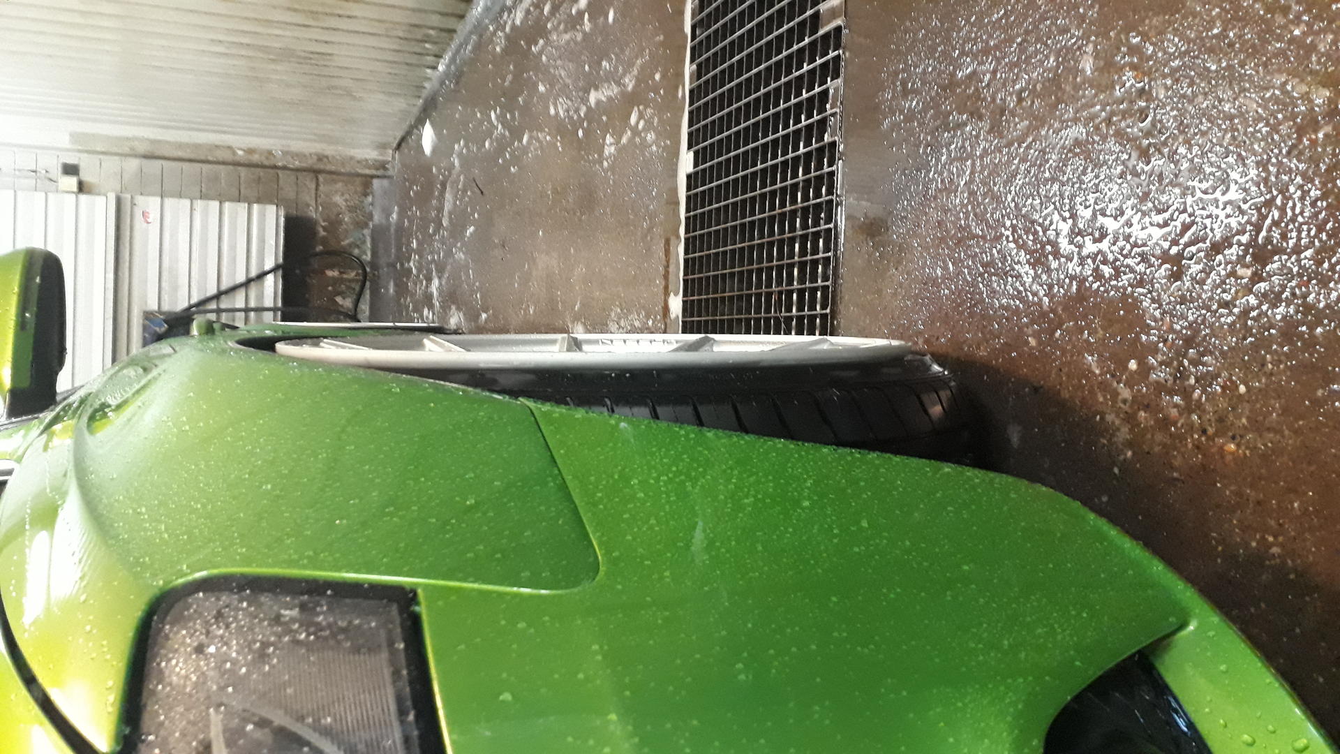

  • Tuossa on 10x20 et35 ~30cm napakaari mitoilla, joitain millejä kaareja mankeloitu.
    • Ok, kiitos. Eli helposti vois laittaa 10mm lätyn ja siltikään ei vanne tulisi noin ulos. Tosin mitä matalempi auto sen tarkemmin tuon kaarelle tulon huomaa.

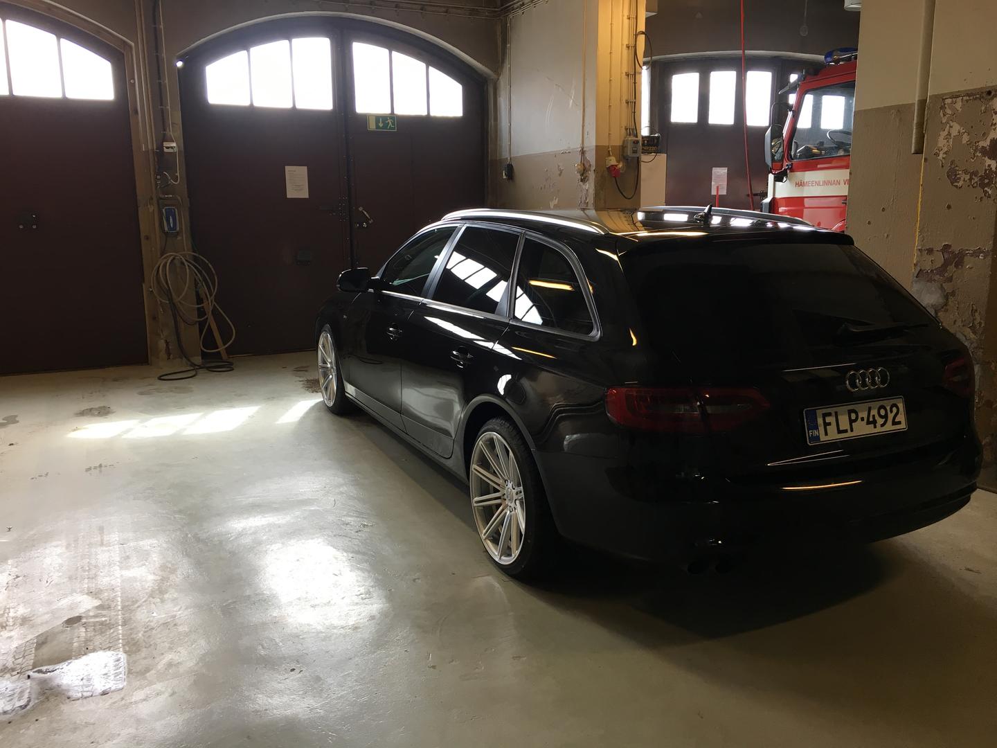

      • Tuollainen setti itselle tuli nyt alle.
        AXE EX15 9,5X19 et40 + 8,5x19 et45.
        235/35+225/35 renkaat.
        Eteenhän nyt tarvii spacerit ehdottomasti ja kamalan korkeaksi se jäi :( Jotain jousisettiä varmaan täytyy alkaa katseleen..
