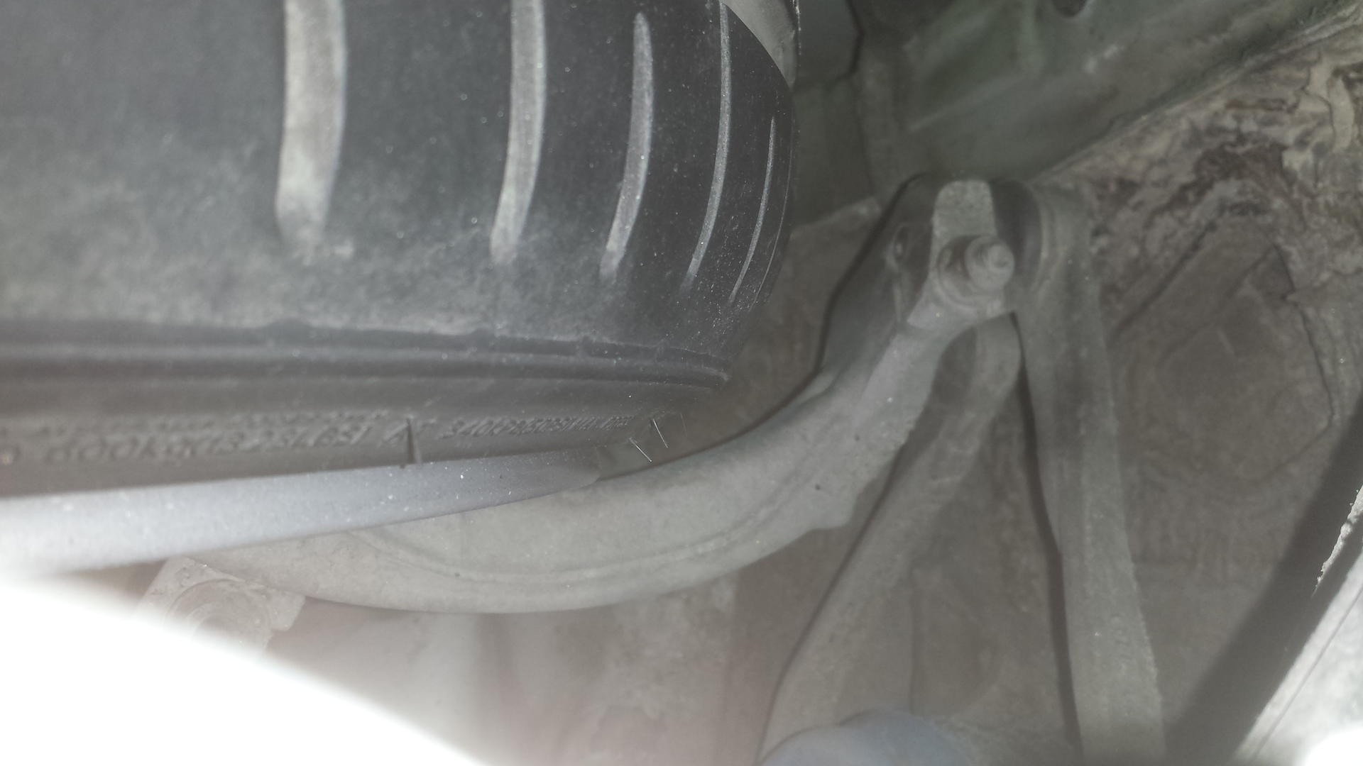

                        Mahtuuko tuo 10" hyvin sellaisenaan 45 et:llä? Menee varmaan aika liki sisäpuolelta?
                        • Kuvassa näkyy että tarkalle meni :D et 46 raapisi jo varmaankin, luulisin kummiskin että aika vannevalmistaja/malli kohtaista tuo tarkkuus. Mutta tuo on mainitsemasi vossenin cvt jos niitä olit hommaamassa
                          • Heh, aika tarkka sovitus näyttäis olevan. ET40 menee vissiin vielä kymppituumaisena vai pukkaakohan se jo ulos mankeloimattomasta kaaresta? Ei se vanteen merkki välttämättä tuo Vossen ole mutta sitä tyylisuuntaa ehkäpä. Jollain täällä foorumilla oli noita Oems-merkkisiä vanteita, minkähän laatuisia ne on? Ei ne mitään Vosseneita tietenkään ole laadultaan mut onkohan ne ihan perus kiinatinaa vai jotain tuolta väliltä?
                            • Et 40 on ihan sopiva, viime kesänä oli 5mm spaceri joka nurkassa ja tuli ihan kivasti kaarelle. Niin ja sillon kaaria ei oltu mankeloitu
