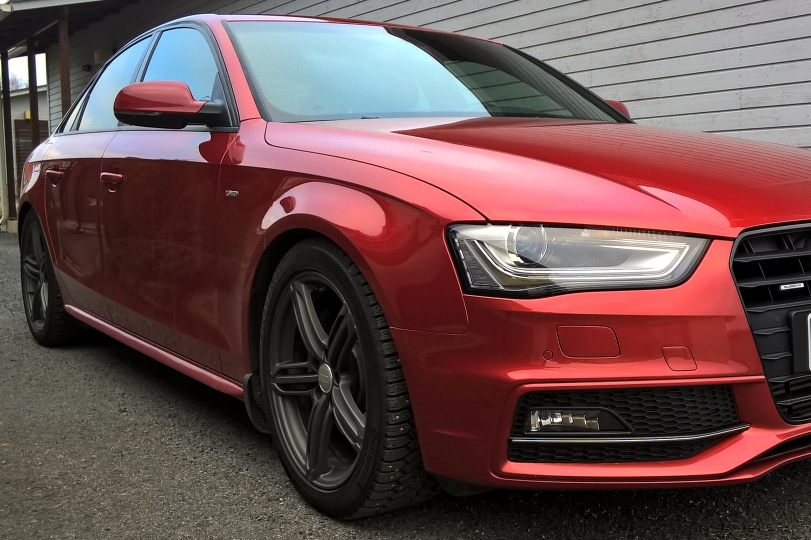

                                • Edellisessä B8:ssa oli 225/45R18 nastarengas 8x18 ET35 vanteella ja tässä nykyisessä 245/40R18 nastarengas 18" peeler -tyyppisellä vanteella (leveys ja ET vielä tarkistamatta). Molemmissa sopivuus ollut hyvä ja 245 renkaan melu ei ollut niin paha kuin pelkäsin. Sivuttaispitoa saisi vaan olla vähän vähemmän...
                                  Tämä nykyinen oli kovin uraherkkä S-line alustalla ja alusta tuli päivitettyä ennen kuin ehdin kokeilla talvirenkaita. Jos olisi vielä tuo vakio S-line alusta, niin ottaisin mieluummin 225/45R18 koon renkaat talveksi.

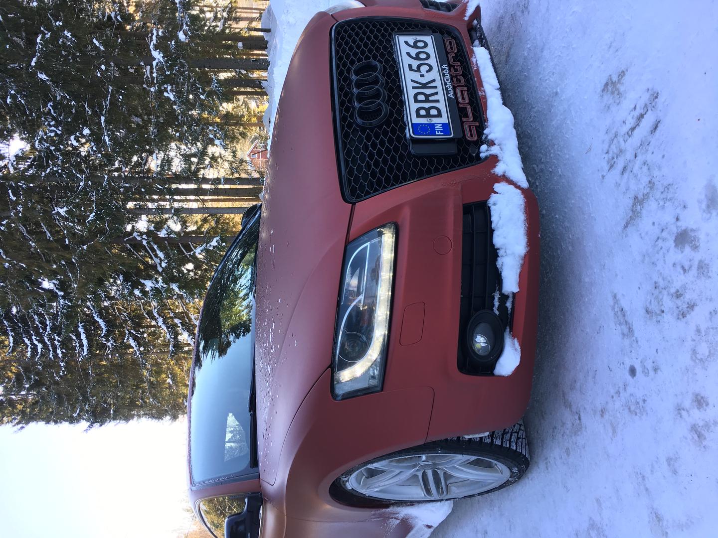

                                      Itellä pyörii talvella 8x18 ET47 vanteet 225/45 renkaalla. Tarkotus ois ny katsastusta varten nostaa 3-4cm nii päästään laillisiin korkeuksiin ja laittaa eteen 16, taakse 16 tai 20 lätyt. Ollut vastaavilla joskus jousimadallusten aikaan, eikä ollut liian uraherkkä, ja rengas juurikin passeli talveksi. 215 taitaa profiililtaan mennä liian isoksk, että mahtuis nelkun alla pyörii..

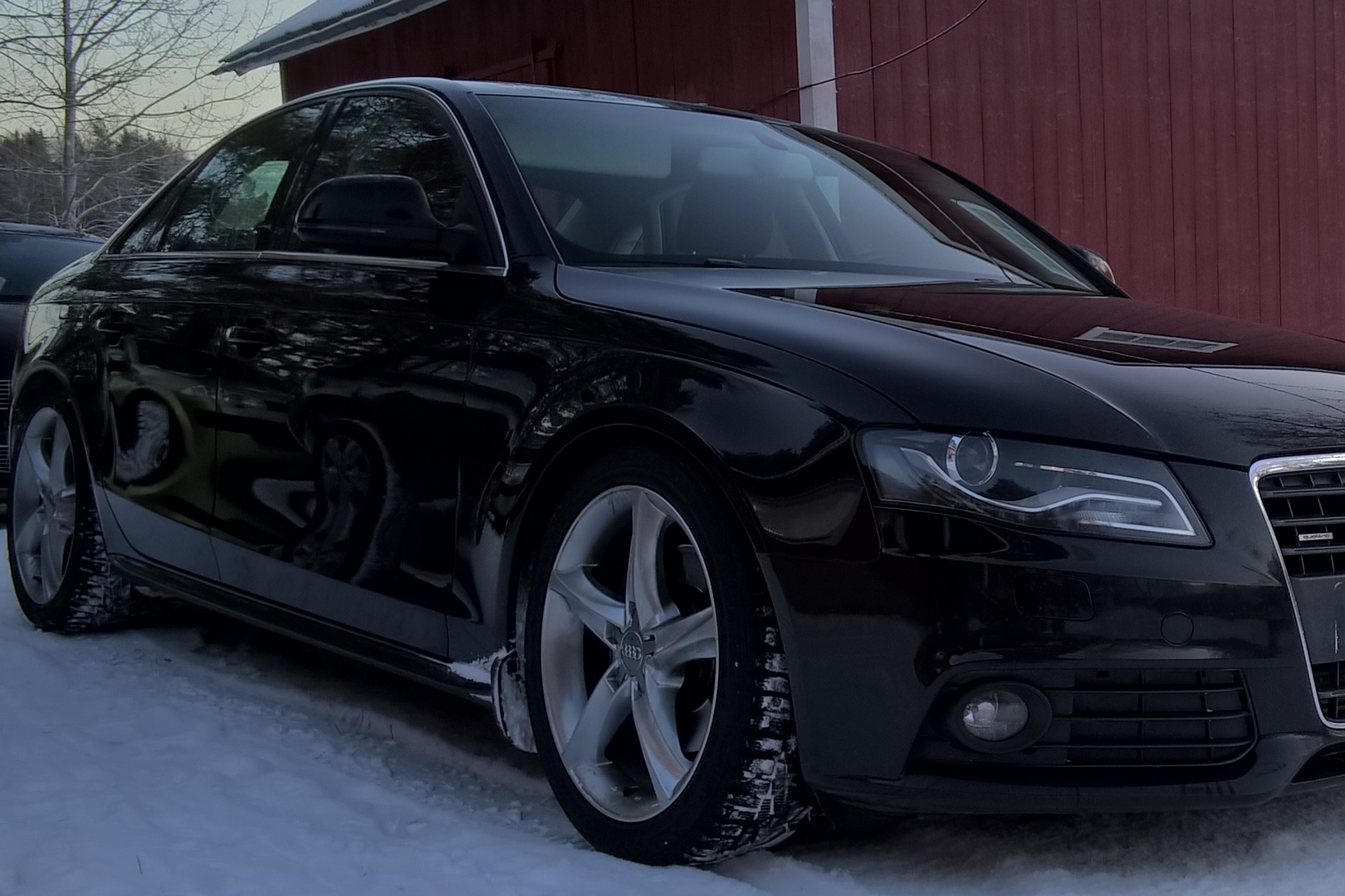

                                                Lisäyksenä vielä tuo oma kesäsetti 19x9.5 ET38 245/35/19 ei raavi vaikka alustan säätö olis takana pohjassa. ET:llä 33 raapii sitten isoissa heitoissa jos porukkaa kyydissä 245 kumi, 235 ei. Tarkkaa touhua :) Ohessa vielä turha kuva tosta ekana mainitusta.
