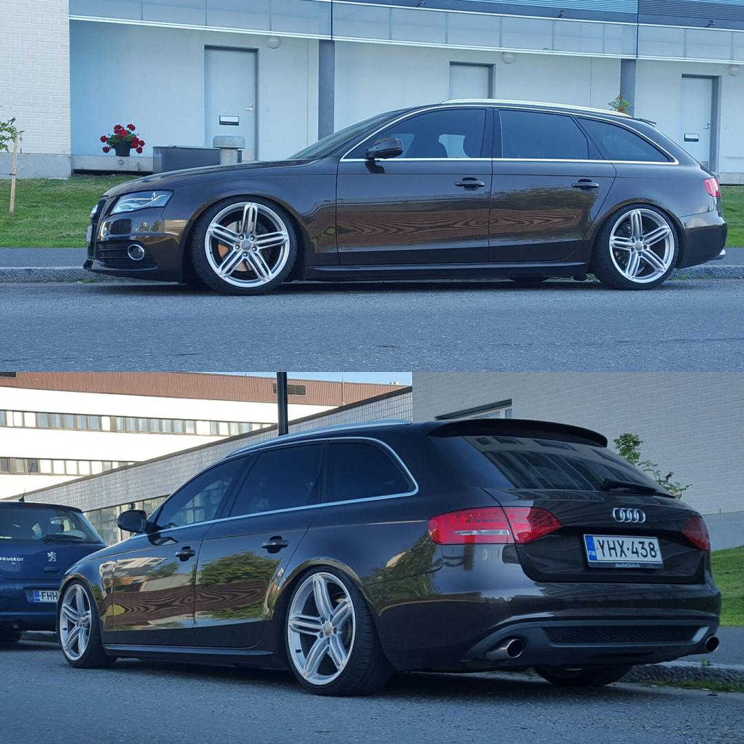

                  Mahtuu pyörii, tulee kohtuu kaarelle tolla alustalla. Mulla on 9x19 ET 33, mutta niin ku aiemmin todettu, mun auto on 4-5 cm alempana ku s-line nii kuvat on vähän huono malli ku tulee paljon sisemmäs nuo vanteet. :D onhan tossa noita vauhtikuvia 5 viestiä ylempänä, mutta niistä on paha sanoa juuta tai jaata ku auto niiailee nii ei tuo istuminen oikeen selviä.
                  Renkaaksi 235 on hyvä, jos leveempää nii jätä siihen 245..
                  Tässäpä kuitenki..

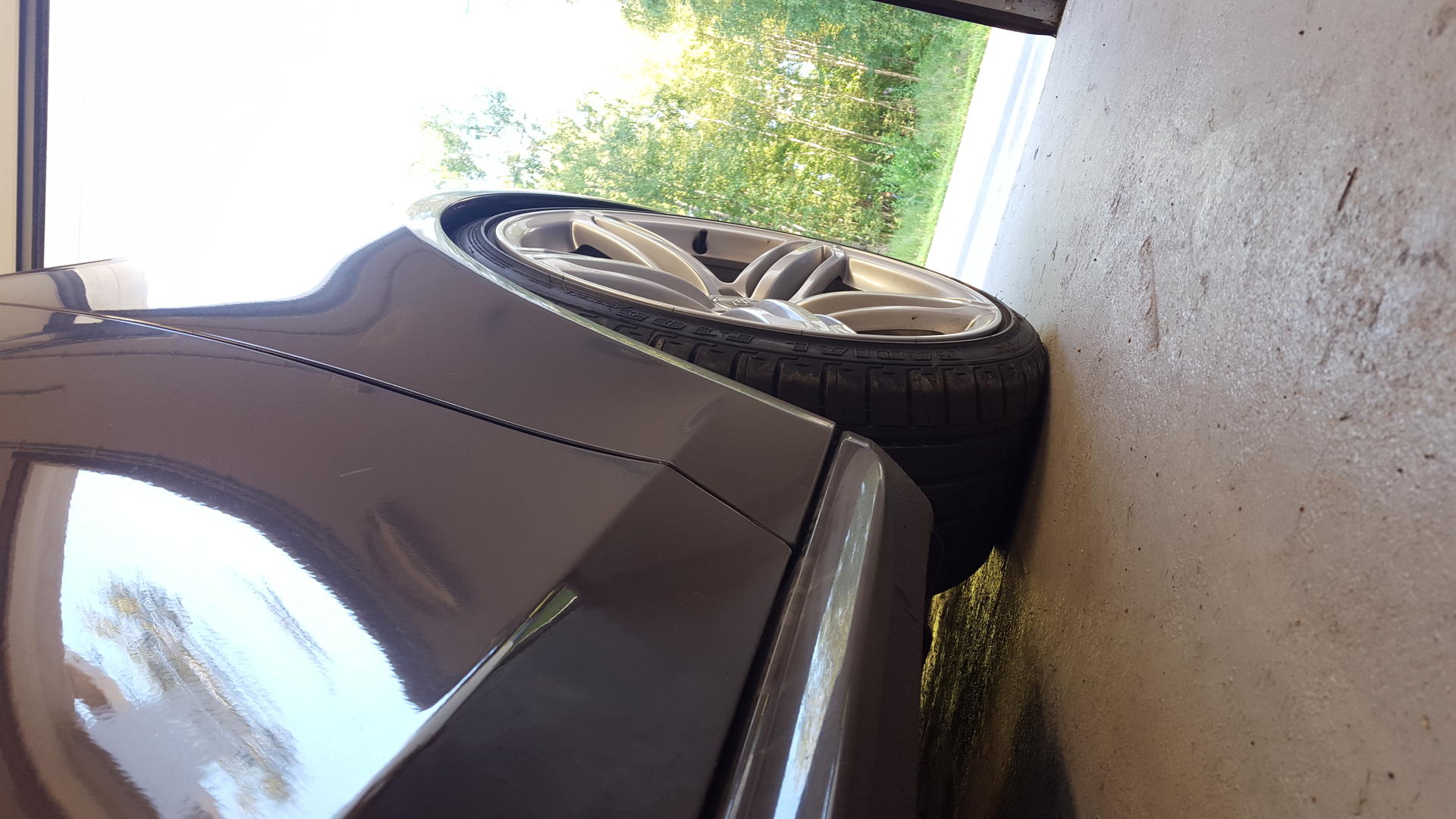

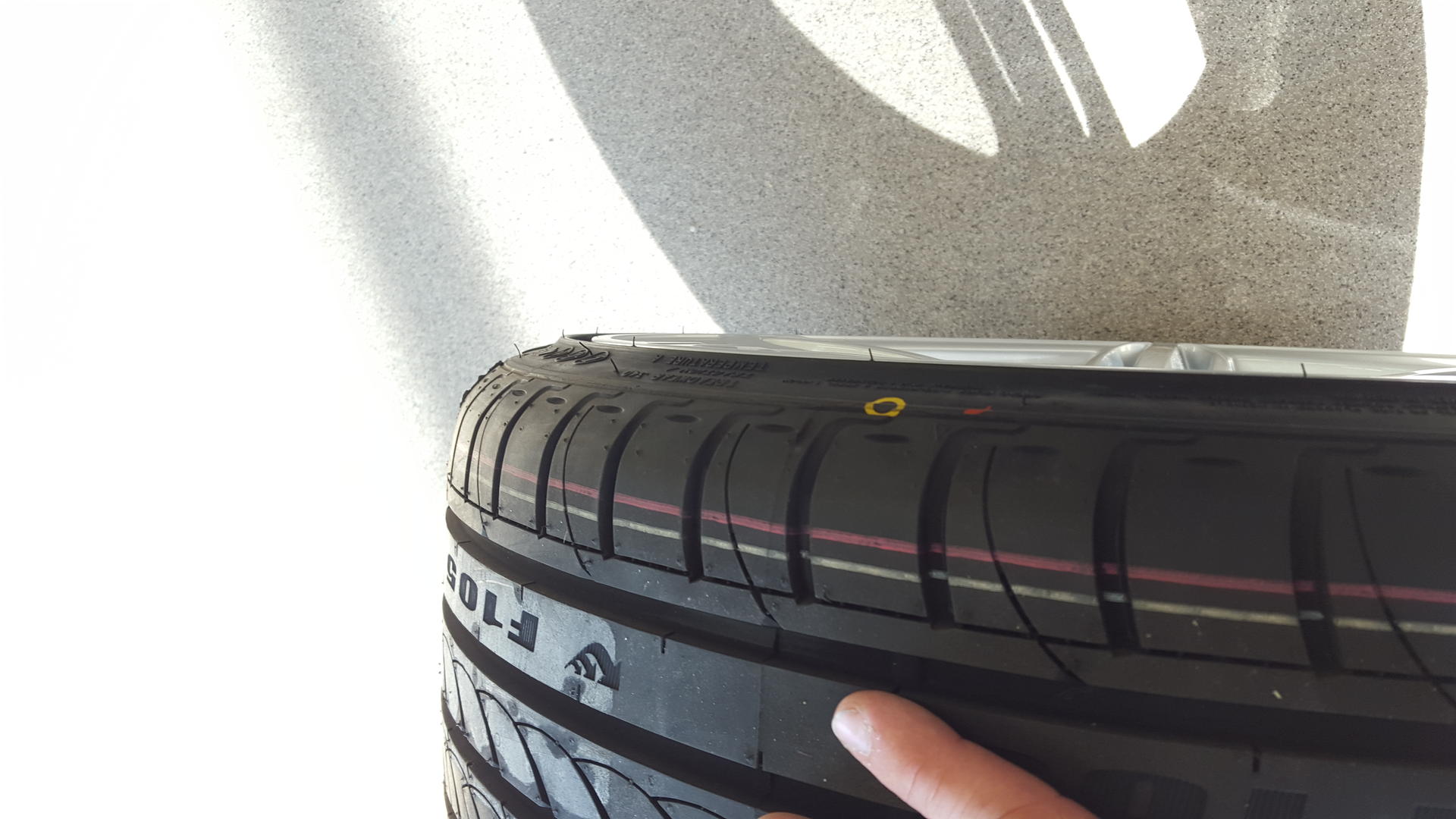

                    Mulla ainakin kumit raapi töyssyssä kaaria edessä ja takana, kun 19"x9" ET33 vanteilla oli 255/35 Dunlopit (A5 orkkispaketti). Alustana H&R low, mikä on parisen senttiä Tuomaksen setuppia korkeempi.
                    • Ei oo mikään ihme, Dunlop on melko pystyolkanen rengas ja mun mielestä aivan liian leveä rengas 9" vanteelle. On se low sarja melkeen (eestä) neljä senttiä ylempänä, ainaki mulla oli.. ;P
                      Tosin itellä oli noiden low-jousien kans takana 9,5 ET 30, eessä 33 eikä kyllä raapinu kertaakaan. Kumi oli tosin pyöreä 245 misukka joten se kyllä vaikuttaa..
                      235 kumilla saa kyllä varmastikki raapimiset kuriin

                            • 235/35 Minerva pyörii alla joo. Lompakko ku ois antanu myöten nii oisin tilannu misukat, oisin saanu pyöreäolkasemman nii oisin voinu vähän ehkä tuoda ulos päin tai laskea keulaa, mut nyt ei raavi ja istuu ihan ok niin menköö noin. :)
