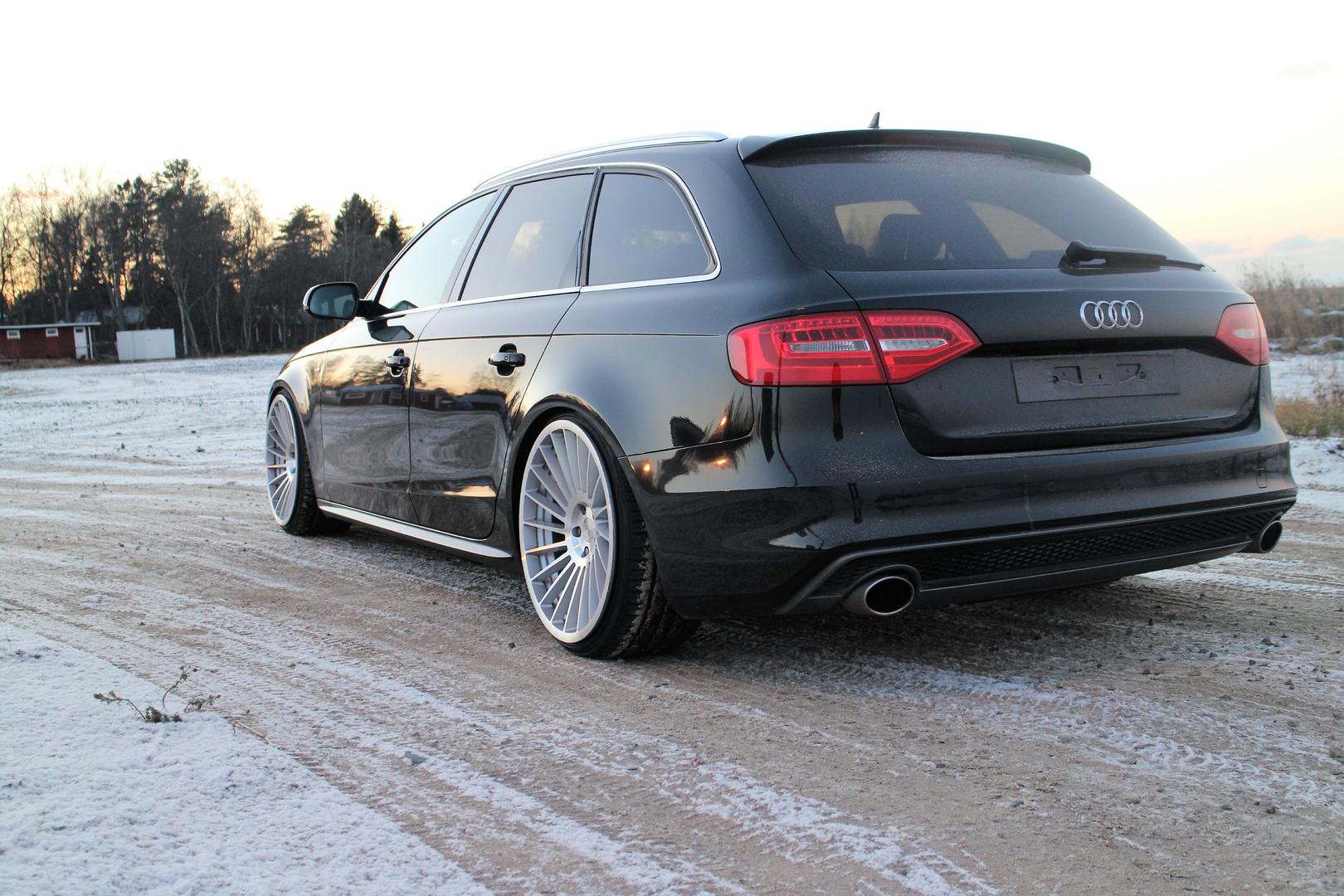

                            • Itsellä on juurikin kyseinen BC-Racing v1 ja ei voi kuin kehua. Ei kilise eikä kolise. Kuvassa säädöt ruuvattu ihan alas ja 20" vanne.
                              • Onko sulla vakio 5kg jouset? Ite mietin jos ottaisi 6kg taakse.

                                • Vakio jousilla on, eikä oo ainakaa vielä tullu tarvetta vaihtaa.

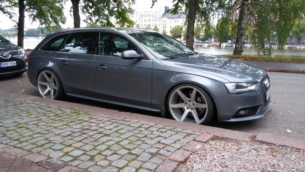

                                  • Tässä Vogtlandin säädettävä setti B8 alla:
                                    https://scontent-arn2-1.xx.fbcdn.net...e2&oe=592F9869
                                    Takana varaa 5mm edessä noin 10mm
