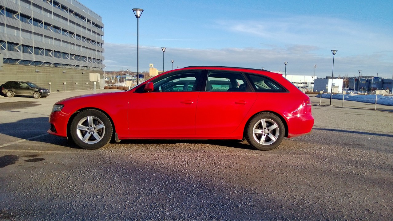

    Osaako joku sanoa kuvan perusteella onko tuossa mun autossa mahdollisesti joku tehtaan sport-alusta tai vastaava? Osaisi vähän arvioida madallusta. Jotenkin tuntuu, että jos tuosta vielä tippuu 45mm. niin raappi jo takapuoli maata..
      Eiköhän siinä ole. B6:en urheilualusta näyttää aika samanlaiselta, pyöräkoteloiden tila siis.
      edit_ oliskohan tuossa "vakioalusta", lienee kyllä vakio harvinaisempi kuin urheiluversio...?
        Oliko B8: sportalusta sen 15mm. vai 20mm. matalampi? Hitto kun sais ton varustelista purettua jossain. Myaudi, kun ei anna tietoja..

                    Tuollainen autossa siis näköjään on: 1BE = Sports suspension/shock absorption
                    E. Googlen perusteella se olisi -20mm.

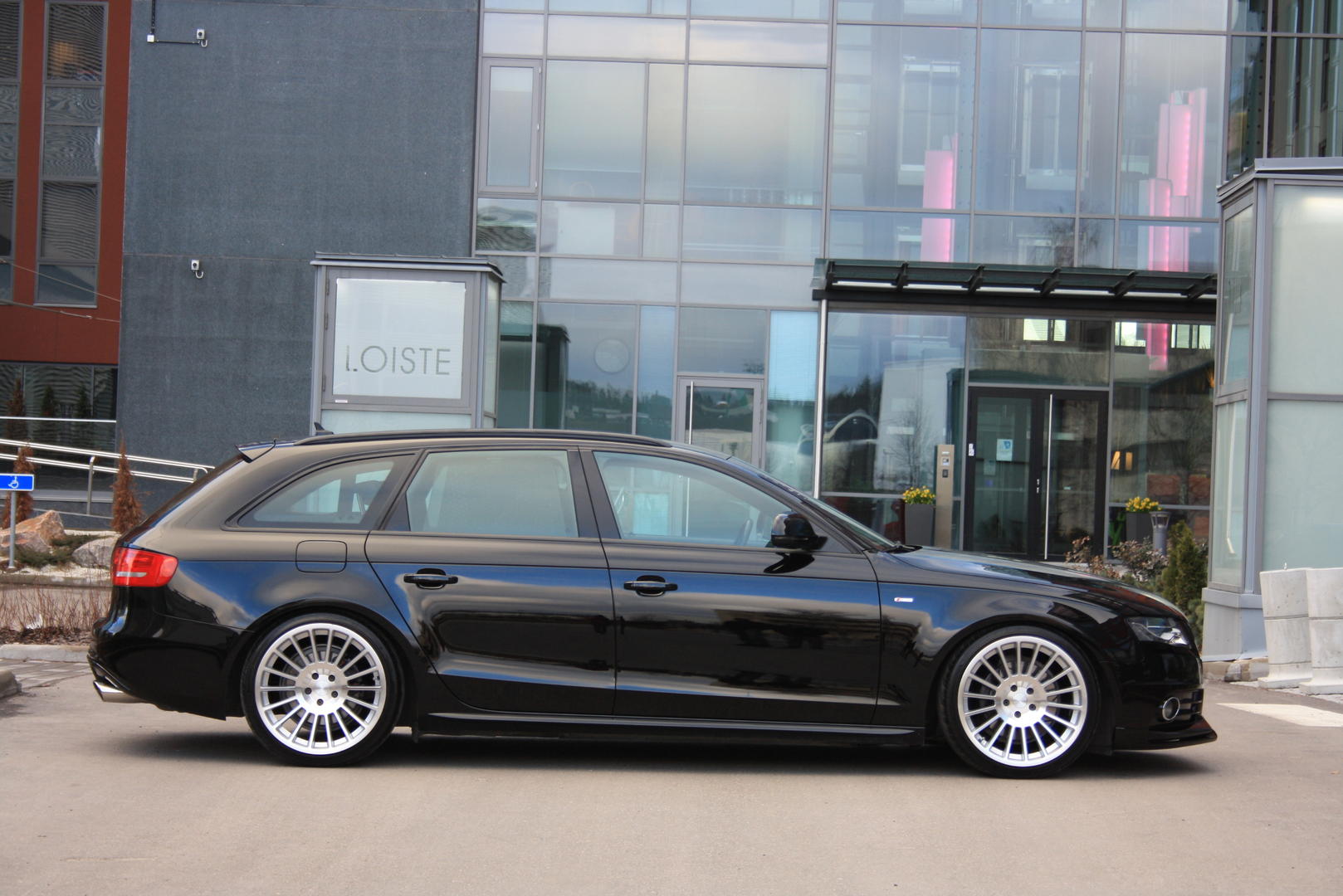

                                                          Tossa kuvaa sivuprofiilista. Rengastus 245/35R19.
