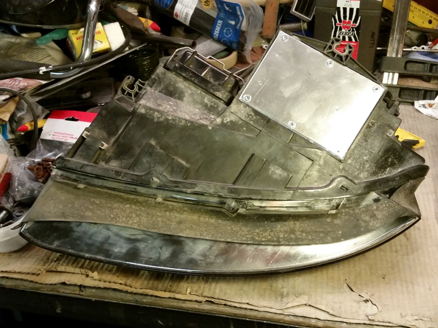

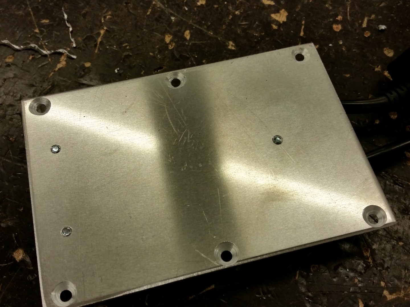

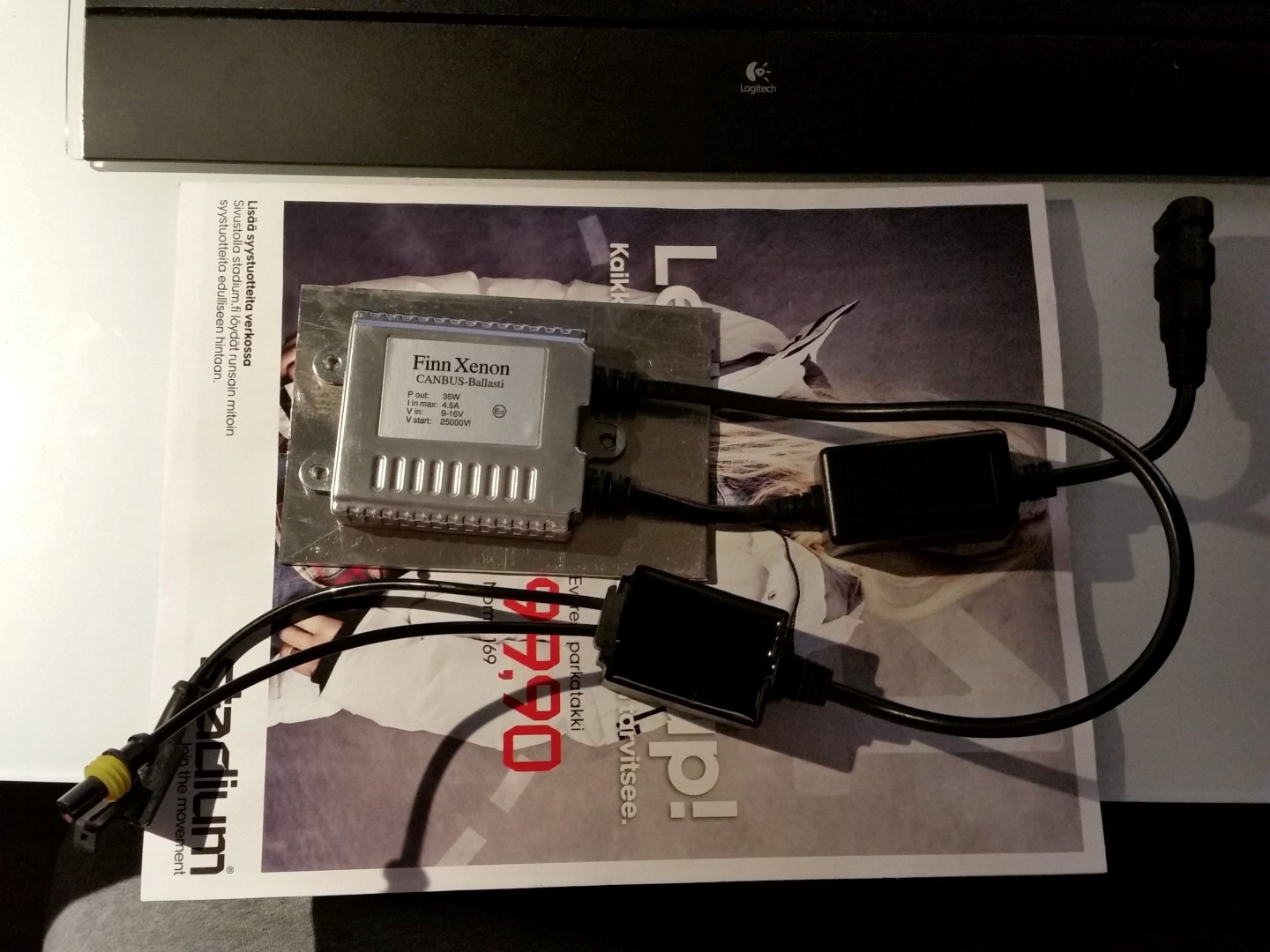

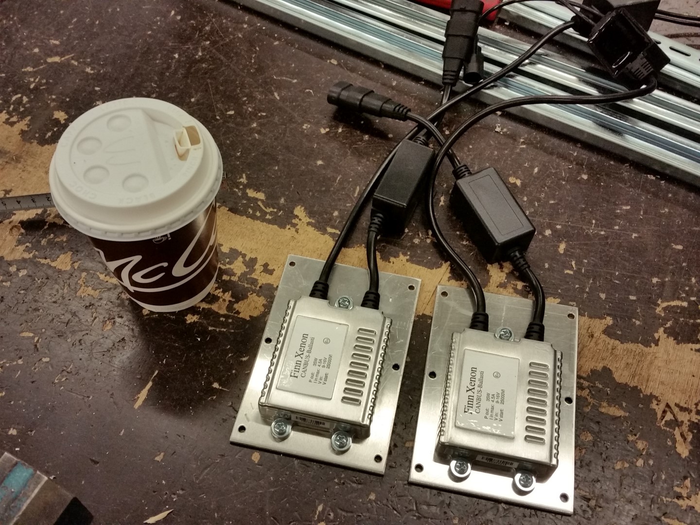

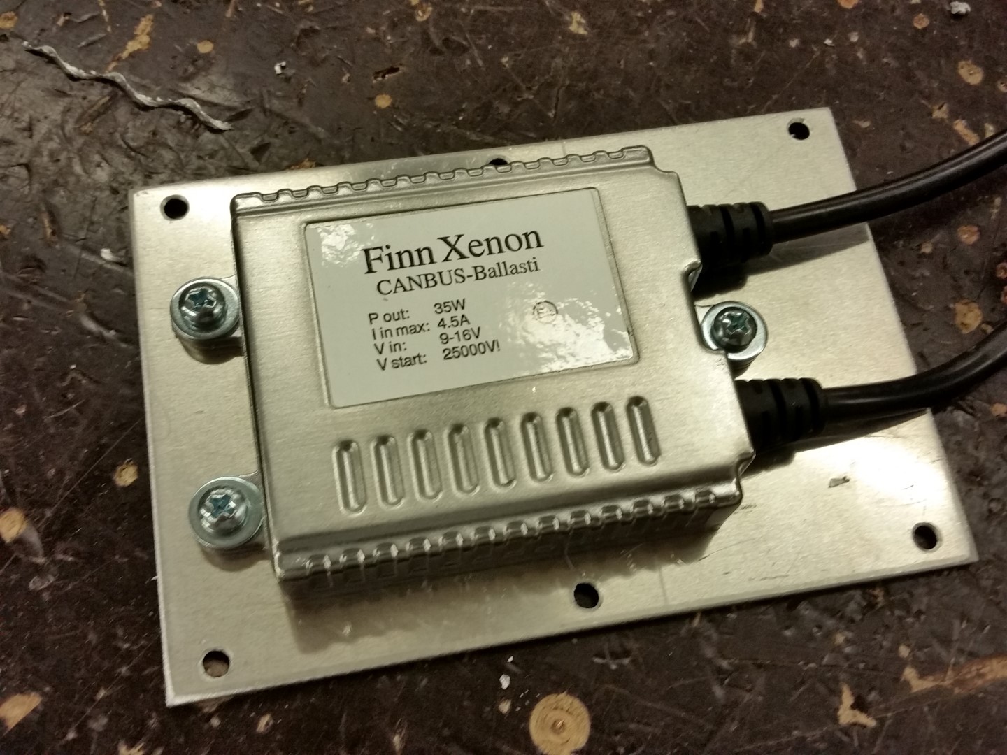

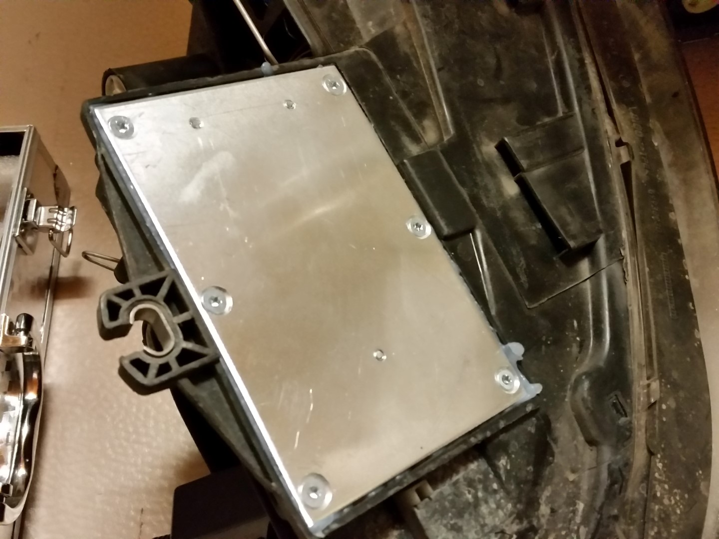

Mulla rupes toinen xenon sammuilemaan ja valo värisemään sekä abs-erroria heitti aika usein käynnistäessä auto tai kytkiessä valot päälle. Ballastit oli kait nelisen vuotta vanhat ja ostin jo yhdet uudet polttimotkin. Nyt sitten ostin FinnXenonin sarjan canbus-miniballasteilla. Fiksasin myös yhdet ostamani umpiot kuntoon ja ajattelin näihin tehdä vähän fiksumman asennuksen. Teetätin orkkis-ballastin paikoille asennuslevyt (olikohan noi jonkun 131x88x3) paikallisessa metalliverstaassa mistä noita alumiinisiä pohjapanssareitakin tulee. Duunipaikalla sitten kävin noihin harrastamassa kiinnitysreijät ja samalla tein umpion pohjaan reijän josta ballastin johdot menevät umpion sisälle. Umpioon tein silikonista tiivisteen jotta tuosta asennuslevystä tulisi tiivis (jos sais sellaset umpiot mihin ei kertyis kosteutta!). Xenonien johtosarjan sulloin umpion sisälle ja itse olen tyytyväinen lopputulokseen. Jos vielä pitkiin laittais xenonit, niiden ballastit ja johdot ei kyllä millään mahdu fiksusti umpion sisälle. Pitkä selostus - kuvat kertokoot.
Ei tullut tsekattua maadoittuuko tuo ballastin runko, jos ei niin sitten vois erikseen vetää maadoituksen tuohon levyyn.

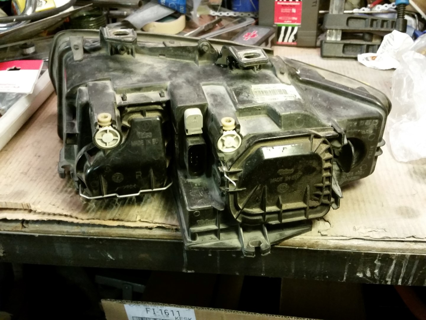

Ostin Japelta facelift ballastin ja tuli yllätyksenä, että siinähän on 6-pinninen liitin virralle. Mulla siis vaihdettu facelift-umpiot joissa prefacen ballastit ja olen vaihtamassa toista ballastia facelift-malliseksi. Auton johdotus ballasteille on 2-pinninen ovaalilla liittmellä. Ei kellään olisi 6-pinni töpseliä, että saisin tehtyä piuhat. Ei viitsisi yrittää juottaa tuohon 6-pinniseen kun on niin ahdasta.
Kuva selvennykseksiViimeksi muokannut Pitkänen; 1.2.2015, 17:16.
