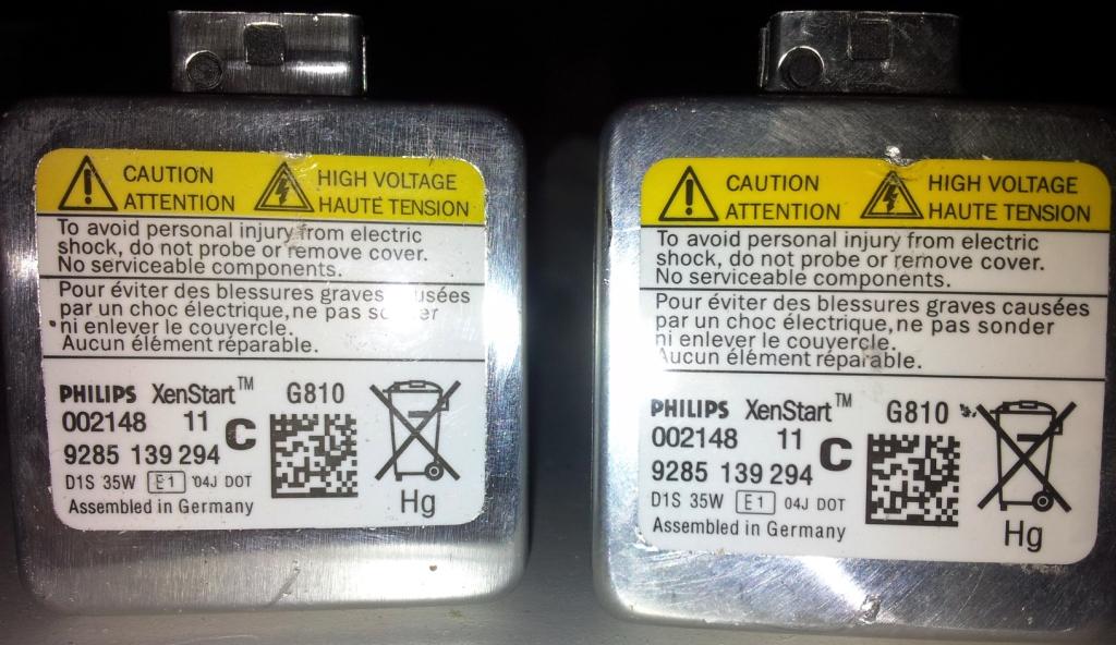

                                    • Saksasta tilasin Philips merkkiset polttimot (75e pari), jotka alkoivat oireilemaan melkeinpä heti asennuksen jälkeen. Jättää välillä syttymättä tai välillä palaa puoliteholla. Muistaakseni entiset ostettu Meronetistä. Polttimoissa on eroa jo pelkästään painon perusteella. Entinen poltin painaa melkein tuplasti uusiin verrattuna. Yksittäiskuvassa entinen toimiva ja laadukas Philips poltin, jossa aika erilaiset merkinnät kuin näissä uudemmissa Philipseissä. Eipä tuotakaan arvannu että noissa tuommoisia laatueroja on.
                                      Kokeilin vielä niin, että toisessa umpiossa oli entinen ja toisessa uusi. Valojen syttyessä huomaa, että tämä uusi poltin syttyy aavistuksen hitaammin kuin entinen.
                                      Kukas osaisi sanoa että millä "koodilla" pitäisi tilata kunnolliset d1s polttimot jotka olisi kunnolliset? Onko muut huomanneet saman?
                                      • Maailmalla on tosi paljon liikenteessä feikkejä kiinapolttimoita, joihin on löyty Philipsin tarrat päälle. On mahdollista, että olet saanut sellaiset. Aidot filipsit kun ovat melko tasalaatuisia. http://www.hidbulbzrus.com/vs.pdf Kokeiles huvikseen tuota viimeistä kikkaa :)
                                        • Mikäs kauppa Saksassa kyseiset polttimot myi. Näyttäis edellisen viestin perusteella olevan feikki polttimot. Hyvä, että tulee tietoa miten erottaa alkuperäinen ja feikki.
                                          Tuli myös tarkastettua omat polttimot, aidoilta näyttävät.
                                          Tuolta tuli viimeksi hankittua d3s polttimot. Käynyt ilmeisesti tuuri, ettei ole feikki polttimoita tullut vastaan. Yrittänyt palautteista katsoa luotettavan kauppiaan.
                                          Millä maksoit polttimot? Oletko jo tehnyt reklamaation polttimoista.
                                          • Myyjä on tämä http://www.ebay.de/itm/D1S-Xenon-Bre...item3cba90d901 Paypallilla maksoin.

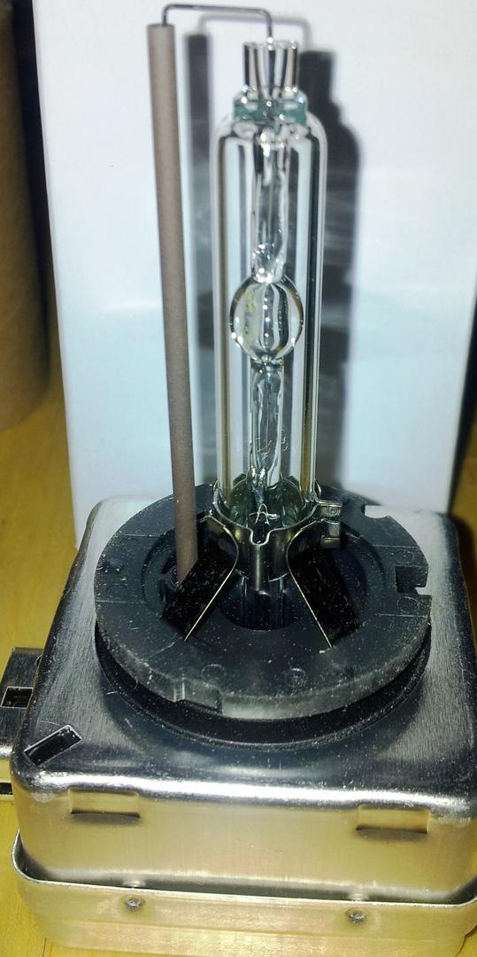

                                            Kyllähän noita tarkemmin tarkastellessa huomaa ettei nuo ole alkuperäistä nähnytkään. Mm. tuo ylähuuli polttimossa mihin metallilanka menee sisälle on epäsymmetrinen ja jotenkin huonosti tehdyn näköinen. Ja eipä ole mitään void merkintöjä pohjan tarran alla, yllätys yllätys.
                                            Reklamaation tein heti kun huomasin ongelman, että toinen pätkii. Lähetti sitten yhden uuden ja toisen käytety, jossa ei ollut edes tarraa pohjassa, eli mikälie poltin. Myös tämän jo tekemäni reklamaation aikana toinenkin alkoi oirehtimaan. Laadusta kertoo sekin jotain, että polttimossa olevan liittimen yksi pinni oli sen verta vinossa ettei liitin mennyt kiinni ilman pinnin taivuttamista. Aika hankala tietysti näin etänä ostaa ja toivoa että saa laatutavaraa, sen kun pääsee toteamaan vasta kun tavara on kädessä.
                                            • Tuossa just piti vaihtaa D3S polttimo. Kiireessä löyty Motonetistä vähän siedettävämpään hintaan, mutta oli ainakin aito philipsi. Vanhakin on aito niin voisin siitä parit kuvat ottaa referenssiksi.
                                              • Jouni oliko tämä? http://kauppa.motonet.fi/web/guest/e...ductid=43-0009 Tuossa ei kyllä Philipsiä mainita...
                                                Myyjä lupasi palauttaa rahat kunhan lähetän polttimot takaisin heille. Vakuutteli myös että ovat 100% alkuperäistä Philips laatua, joopa joo.. Tiiä tässä nyt mistä noita kehtaa tilata jos taas tulee sutta ja sekundaa.

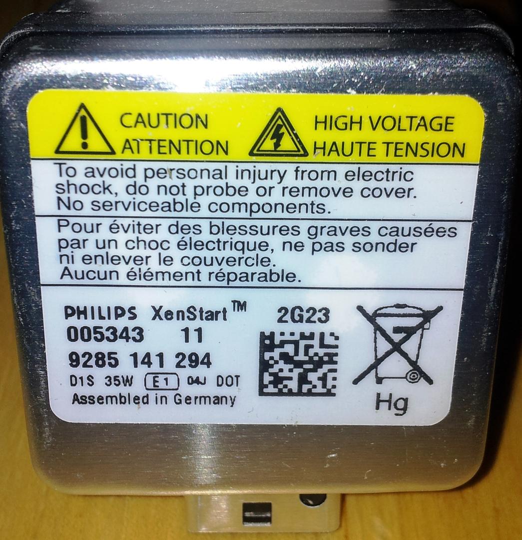

                                                            • Meronetistä tilasin Philipsin d1s polttimot, myyjä vakuutteli että ovat aidot. Saa nähä onko näin kunhan paketti tulee.
                                                              *edit*
                                                              Philipsit saapuivat ja toimivat niin kuin pitääkin. Ei pätki, syttyvät samaan aikaan ja muutenkin ok, vaikuttaa aidolta Philipsiltä. Pistetään vielä kuva liitteeksi jos jollekin on tulevaisuudessa apua.
