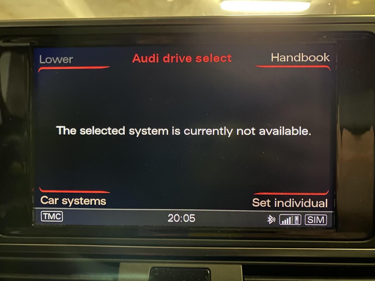

                                                • Sori, jos aihetta käsitelty aiemmin tässä ketjussa. En vielä mahdollisia koodeja lukenut, joten lähinnä kai tässä aluksi arvuutellaan onko jollain muulla ollut vastaavaa tai onko mennyt jotain ohi ilmajousituksen toiminnasta. Autossa Electronic Worksin moduli, jos sillä merkitystä.
                                                  Kotipihassa oli sen verran lumipöpperöä, että nostin ”raisella” auton ylös, mutta nyt sitten ”lower” -toiminto onkin harmaana, eikä anna laskea takaisin ja tuo teksti tulee MMI:lle, kun painaa ”lower”-nappia. Mikähän ehto ei täyty, kun noin tekee?

                                                  • Kyllä tuo ne vikakoodit vaatii ennenkö voi arvailla. Nuo nuolet näyttää ihan kuin auto yrittäisi nostaa itseään edelleen.
                                                    Auton sammutus ei muuta tilannetta mitenkään?
                                                    • Service-valikosta renkaanvaihtomoodi päällä?

                                                        Nuolet vilkkuu, kun auto nostaa ja jää näyttöön yläasennon saavuttaessaan kuvan tavalla. Sammuttelu ja uudelleen käynnistely ei muuttanut tilannetta.
                                                        En katsonut tuota service-valikkoa, mutta outo juttu olisi, jos se yhtäkkiä menisi itsestään tuohon moodiin.
                                                        • No eikös sekin ole kovin outoa että menee itekseen harmaaksi tuo "Lower"? Kysyit onko jollain muulla ollut vastaavaa, mulla oli toi k.o. tilanne toissa päivänä ja kerran viime viikolla, silloin en tuota renkaanvaihtomoodia vielä keksinyt ja se poistui itsekseen ajan kanssa.
                                                          • No on kyllä outoa. En vaan tuosta kysymyksestäsi osannut arvata, että sinulla oli sama tilanne. Kiitos, pitää tsekata se ensimmäiseksi.
                                                            Edit: Ei ilmeisesti ole tarpeeksi tarkkaan tullut opiskeltua SSP:tä. Piti käydä vielä kattomassa, kun ei muuten ois varmaan unta saanut ja jack modehan siellä oli päällä. Ilmeisesti sen verran tulee ulosjoustoa sohjossa, että luulee olevansa nosturilla. Kiitos vielä kerran andre_Click image for larger version

                                                            • Hep, täällä oli 22.1. torstaina ip:llä samanlainen tilanne - lisäksi Hyvinkään jääpaakkuista katua ajaessa armoton kitinä sekä kolistus kuului takajousista. Perjantaina tsekkasin renkaanvaihtotilan ja se ei ollut (mennyt itsestään) päällä. Lauantaina kahden talliyön jälkeen ei mitään - kaikki ok, nousee ja laskee normaalista??
