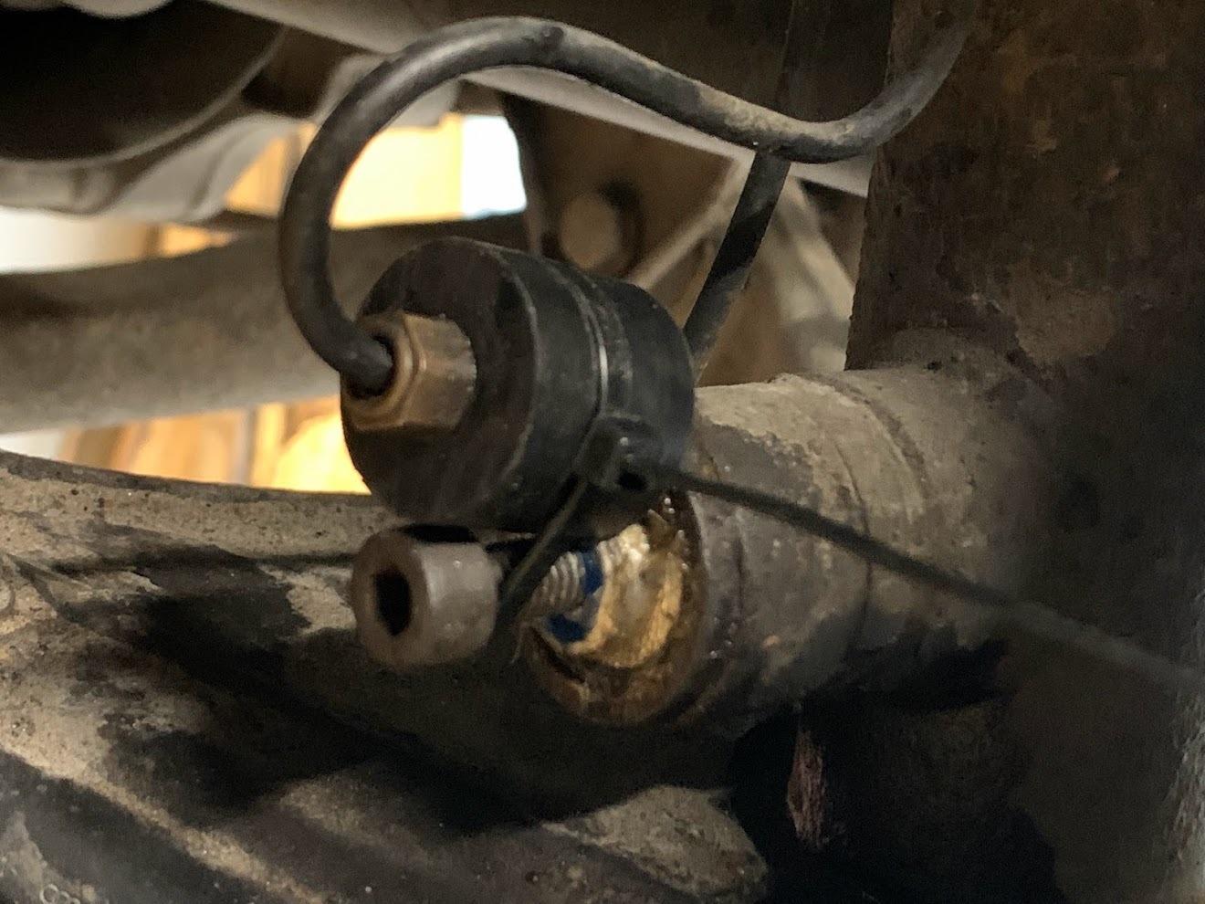

      Havaitsin, että kun oikean takapyörän korkeustunnistimen nappasi irti, niin venttiliblokin napsutus loppuu samantien. Siispä tutkin anturia vähän tarkemmin, mutta en sitten löytänyt siitä mitään vikaa. Käyttöjännite pysyy ihan tasaisena ja ulostulosignaalin pulssisuhde muuttuu loogisesti anturin vipua kääntämällä.
      Huomasin kyllä samalla, että tuo anturin nivel oli tosi jäykkä (kuvassa ympyröity). Pystyykö tuon jotenkin purkamaan putsausta ja rasvausta varten?

        • Huomasin kyllä samalla, että tuo anturin nivel oli tosi jäykkä (kuvassa ympyröity). Pystyykö tuon jotenkin purkamaan putsausta ja rasvausta varten?
          Sen voi kai purkaa uutena vaan vetämällä sen pallon ulos nivelestä. Mutta jos se on ruostunut ja turvonnut täyteen niin sitten se ei enää tule ehjänä ulos sieltä. Melkein tekisin tuohon pallonivelistä ja kierretangosta uuden nivelen.
          • Okei, arvelinkin että voisi irrota ihan vetämällä, mutta en vielä tohtinut kokeilla ennenkuin varmistan. Jos hajoaa, niin eipä uusi tasoanturi nivelineen näytä olevan orkkisosanakaan kovin kallis.

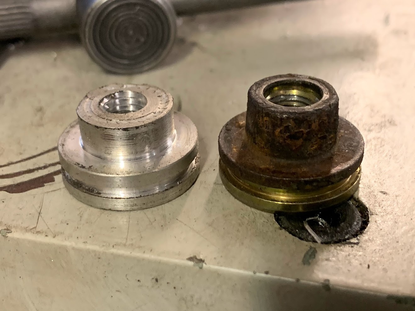

                                      • Tein Alluun tuollaiset adapterit joihin saa läpipultit. Voin kiristää niillä takaiskarin venttiilin jäykimpään asentoon. En tiedä muuttuiko vaimennus hirveästi, mutta tulipahan nyt tehtyä. Sorvasin samalla myös tulpat letkujen päihin.

                                        • Mulla muutoksen huomasi vaikke se nyt kivirekeä autosta tehnytkään. Tein reiän ja kierteet ihan siihen nipan holkkiin. Mutta tuosta ei sitten olekaan paluuta entiseen. Tulppasin ilmapussin ilman tuota letkua.
                                          • Minun auton iskarit on varmaankin jo aika lopusssa niin suurta eroa en huomannut. Täytyy nyt ajella enemmän ja ihmetellä. Olisi sen ilmapussin päänkin voinut tulpata, mutta tekemällä nuo tulpat pääsin helpommalla kun ei ollut sopivia pultteja.
                                              Mitkähän ovat tuohon uraan tulevan alkuperäisen O-renkaan mitat?
                                              Pitäisi sorvailla itsellekin tuollaiset palikat. Mitkä ovat tuon lieriön ulkohalkaisijat ja korkeudet? O-rengasuran voin tehdä sitten sen mukaan mitä rinkuloita tallilta löytyy tai sitten alkuperäisen mitoilla.
                                              • O-rengasta en mitannut koska otin vaan hyllystä sopivan, mutta se on jotain 20x2 mm. Tuo osa on ~22.75 mm halkaisijaltaan ja noin 15 mm korkea.

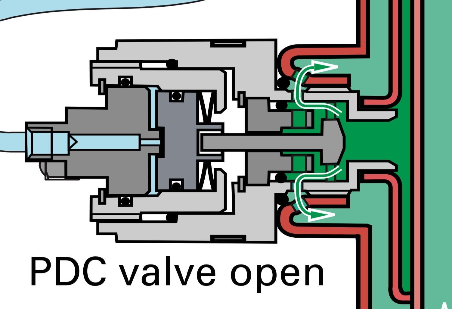

                                                • Ohessa kuva venttiilin rakenteesta. Löytyy SSP 246 (A& Air Suspension).
                                                  Click image for larger version  Name:	image_77954.jpg Views:	6 Size:	159,7 Kt ID:	1929146
                                                  Kirjoittelin tästä modesta muutama vuosi sitten pitemmät ohjeet jos muitakin kiinnostaa. Kiinan iskareilla (Arnott, Miessler jne) vaikutus on paljon voimakkaampi.
