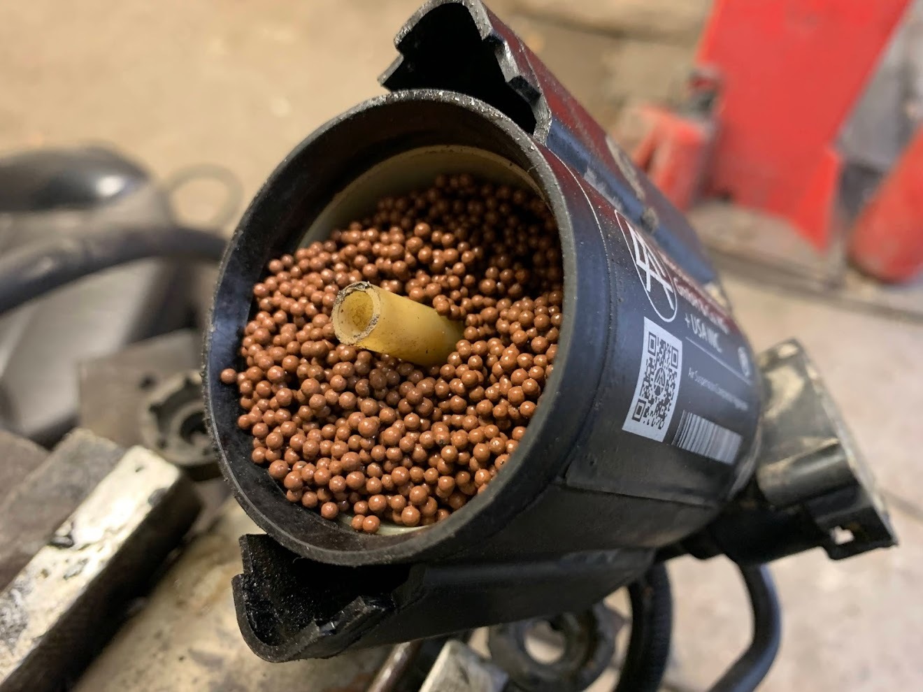

            • Mitä ryyniä sinne pitää muuten laittaa? Vai onko se sama, mitä silica-pohjaista kissanhiekkaa käyttää?
              • Löysin googlella tämmöisen:
                ”Käy hakemassa paikalliselta kuorma-autojen osia myyvältä firmalta 3-sarjan Scanian ilmankuivaimen korjaussarja. Ei maksa paljoa ja saat pienen ämpärillisen samoja rakeita mitä siellä on vakiona.”
                Ilmeisesti ne vanhat ryynitkin kuivaa uunissa parissa tunnissa.
                • Joo, samalla kiukulla vaihtaa tiivistesarjan kompuralle. Sekään ei montaa kymppiä maksa ebayssa.

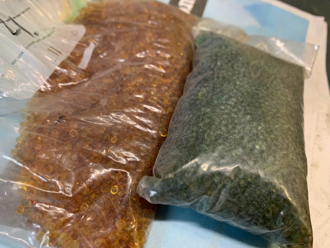

                  • Siellä on vakiona tuollaisia ruskeita. Ne oli aivan märkiä oman Allun kompurassa. Ne kuivui aika äkkiä kuumailmapuhaltimella, mutta laitoin silti uudet joita olin ostanut vuosia sitten.

                    Tässä kuvassa näkyy vasemmalla kuivatut (noin puoli tuntia noin sadassa asteessa). Oikealla kosteat, käyttämättömät.

                    • Puolituntia on liian lyhyt aika. 2-3 tuntia ja lämpötila yli höyrystymisrajan (120).
                      • Kyllä se noille riitti, tein noiden pakettien mukana tulleen ohjeen mukaan. Väristä näki selvästi mikä on kuiva ja mikä ei.
                        • Se väri indikaatio on yhtä tarkka kuin Audin lämpömittari...
